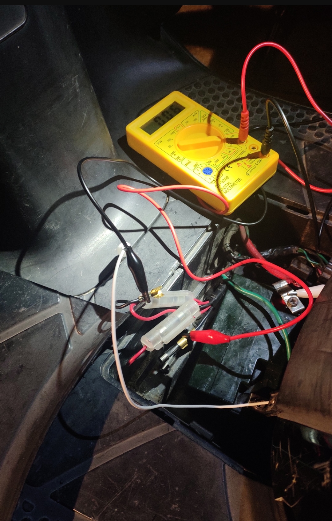

Jeg har en Kymco Super 8 50cc 30km. Når jeg slår tændingen til, virker uret, men når jeg trykker på bremsegrebet, slukker det. Hvis jeg tilslutter batteri til sort ledning direkte ved sikringen, virker alt, men batteriet aflades hurtigt. Ved måling af strømstyrke ved sikring trækker bremsegrebet 2,2A~, hvis det er tilsluttet batteri og 1,3A~, hvis ikke, hvilket dræber strømmen til alt andet. Hvad kan problemet være? Tændingsnøgle? Dårligt batteri? batteriet er lidt nyt. Alle sikringer er gode. Undskyld hvis noget lyder mærkeligt, brugte en oversætter.

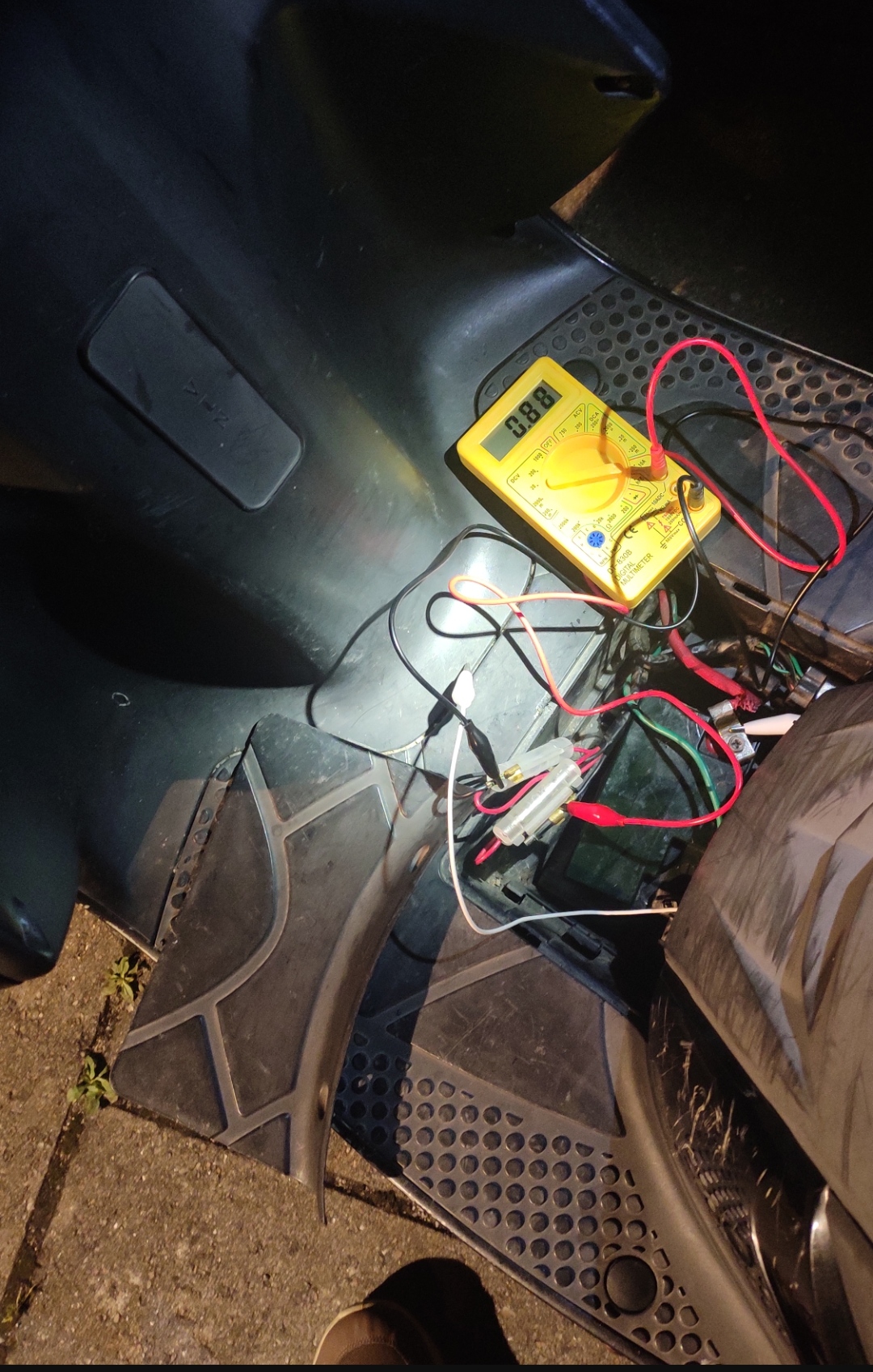

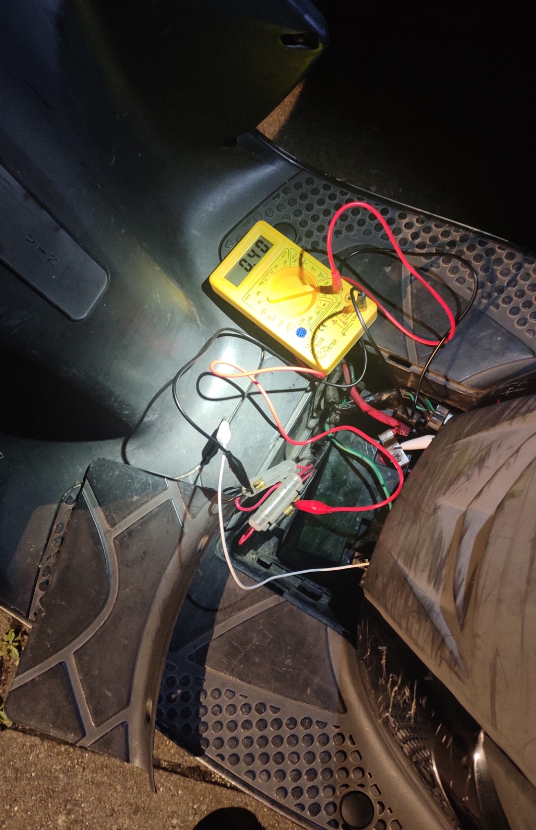

Jeg tog sikringen ud og satte multimeteret på plads for at måle strøm. Jeg har taget stifter ud på tændingen og koblet rød til dobbelt-sort-blå ledning manuelt, det gjorde ingenting. Jeg har udskiftet 7A sikringen på sort ledning, det gjorde ingenting. Ingen tegn på korrosion nogen steder ved stik. Det eneste der er tilbage er spændingsregulatoren, men jeg har ikke værktøj til at tjekke om den er defekt eller ej. Og statoren kan være gået i stykker, så nogle buler på ledningerne ved inspektion af den. Intet værktøj til at tage svinghjulet ud.
Ved måling af strømstyrke over den sorte ledningssikring, når den tages ud, er konstant træk 0,06A. Når bremsegrebet trykkes ned med motoren slukket, stiger det til 0,7-0,8A, men dør øjeblikkeligt til 0,06A. Ved måling af strømstyrke over rød batteriterminal og sort ledning er konstant træk 0,11A, når motoren kører trækker det 0,4A, og når bremsegrebet trykkes ned, trækker det 2A.

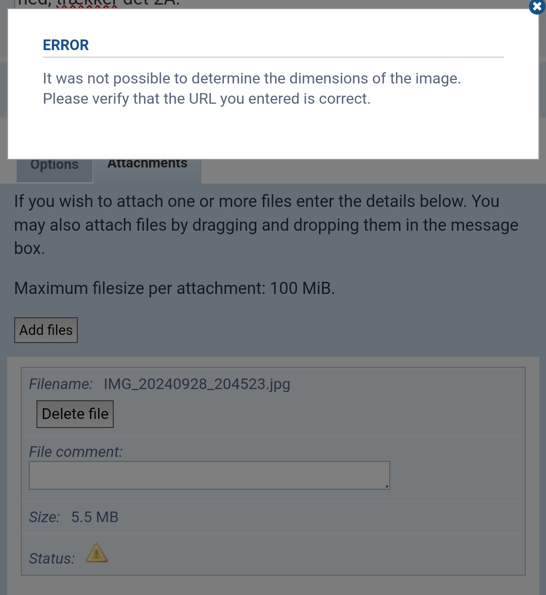

Jeg vil vedhæfte billeder, men får fejl fra forummet, når jeg prøver at uploade dem.

Måler på tværs af sikringen. 0,06A når motoren ikke kører, 0,4A når den kører og 0,8A når den kører med bremsehåndtaget trykket ned.

Det er formodentligt fordi billedets dimensioner er større end forummet kan tage i mod og lave miniature til.
