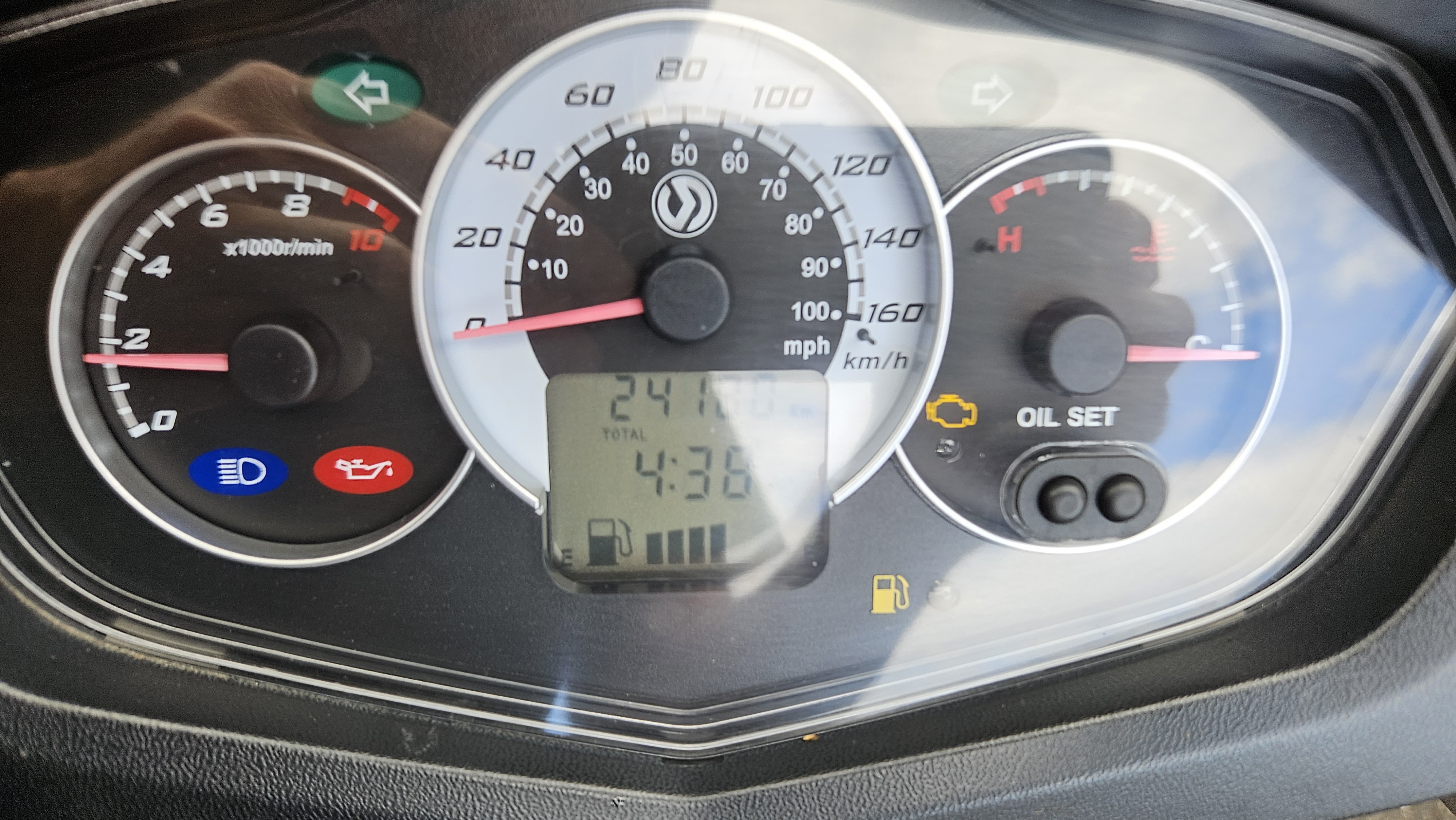

I går under en køretur begyndte olielampen at lyse (rød pære med oliekande-symbol).
Jeg tjekkede oliestand, men den var fin. Så må det vel betyde manglende olietryk? Men hvordan det?
Det kunne måske også være et stik der sidder løst, eller fordi jeg rengjorde scooteren med haveslange forleden dag, også ind under baghjul og sæde. Måske er der kommet vand ind et sted.
Hvad kan det ellers skyldes?
Det er en Sym 4t 300cc.

Olietryksgiveren er en simpel fjederbelastet on/off swits der godt kan gå i udu.
En dårlig forbindelse fra giveren vil normalt ikke kunne tænde olietryksindikatoren.
Normalt vil et begyndende dårligt olietryk tænde olielampen i varmt vejr under længere ture og når motoren går tomgang.
Hvad er det for noget olie du bruger ?
Hvor længe siden er det du skiftede olien ?
Er der blandet indholdet af små dyre flasker i din olie ?
Hvor lang tid siden er det du skiftede oliefilter ?

Der kan også står OIL CHECK istedet for symbolet.
Så det er muligvis en lampe der tænder efter x antal km for at påminde om at det er tid til at skifte motoroile og så kan man nulstille den.
Ser ud til man skal trykke på M/OIL-knappen for at nulstille.

Tak for de gode råd. Det er åbenbart en lampe der lyser hver 3000 km når det er tid til at skifte olie, har jeg fundet ud af. Altså en olieskift-indikator. Man slukker den ved at trykke på OIL knappen I 2 sekunder.
Hvis der er lavt olietryk ved jeg ikke hvad der lyser. Måske motor-lampen i stedet for.

Der er formodentligt ikke nogen måling af olietryk.

Monstro ikke motorlampen lyser rød ved for lavt olietryk.
