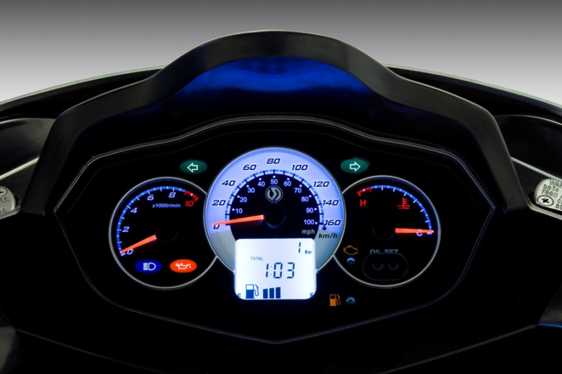

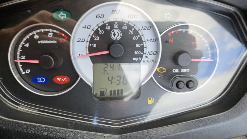

I går under en køretur begyndte olielampen at lyse (rød pære med oliekande-symbol).
Jeg tjekkede oliestand, men den var fin. Så må det vel betyde manglende olietryk? Men hvordan det?
Det kunne måske også være et stik der sidder løst, eller fordi jeg rengjorde scooteren med haveslange forleden dag, også ind under baghjul og sæde. Måske er der kommet vand ind et sted.
Hvad kan det ellers skyldes?
Det er en Sym 4t 300cc.

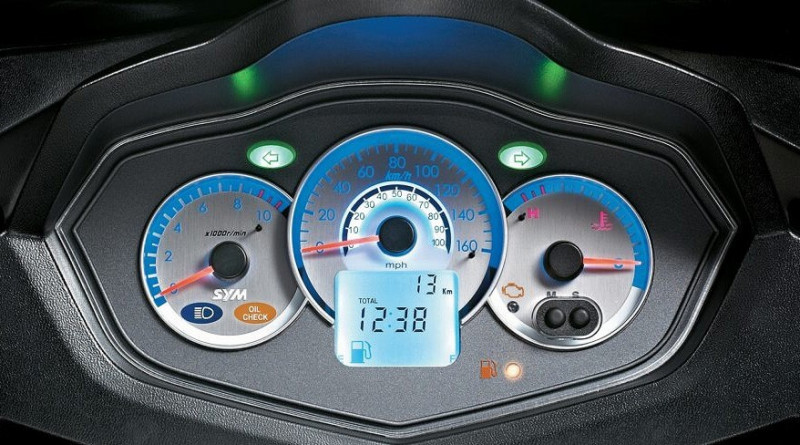

Der kan også står OIL CHECK istedet for symbolet.
Så det er muligvis en lampe der tænder efter x antal km for at påminde om at det er tid til at skifte motoroile og så kan man nulstille den.
Ser ud til man skal trykke på M/OIL-knappen for at nulstille.

Tak for de gode råd. Det er åbenbart en lampe der lyser hver 3000 km når det er tid til at skifte olie, har jeg fundet ud af. Altså en olieskift-indikator. Man slukker den ved at trykke på OIL knappen I 2 sekunder.
Hvis der er lavt olietryk ved jeg ikke hvad der lyser. Måske motor-lampen i stedet for.
