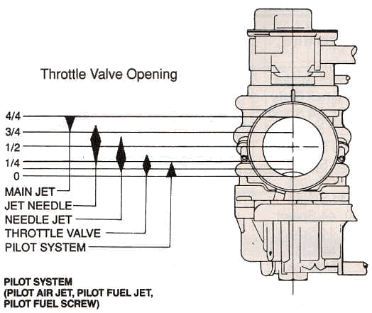

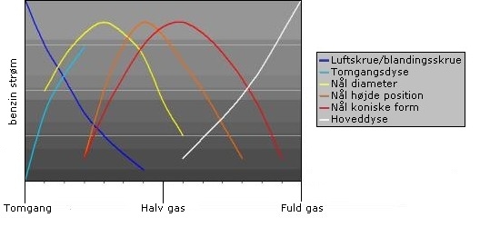

Indlæg: 11432
Re: Piaggio ZIP 4T - problemer med koldstart ?
Tjek om der er gået hul i gummimembranen øverst i karburatoren efter du brugte trykluft.
Som du kan se på de her billeder er det hoveddysen der bruges mest ved topfart.
Under hoveddysen sidder strålerøret.
Du skal have skruet det af for at kunne tjekke det og de gange der går dertil.
Du kan blæse dem tørre og så bruge lys til at se om der er fin adgang i hullerne.
Du kan lige så godt også rense tomgangsdysen og andre ting nu du er der selvom det ikke er der problemet er.
