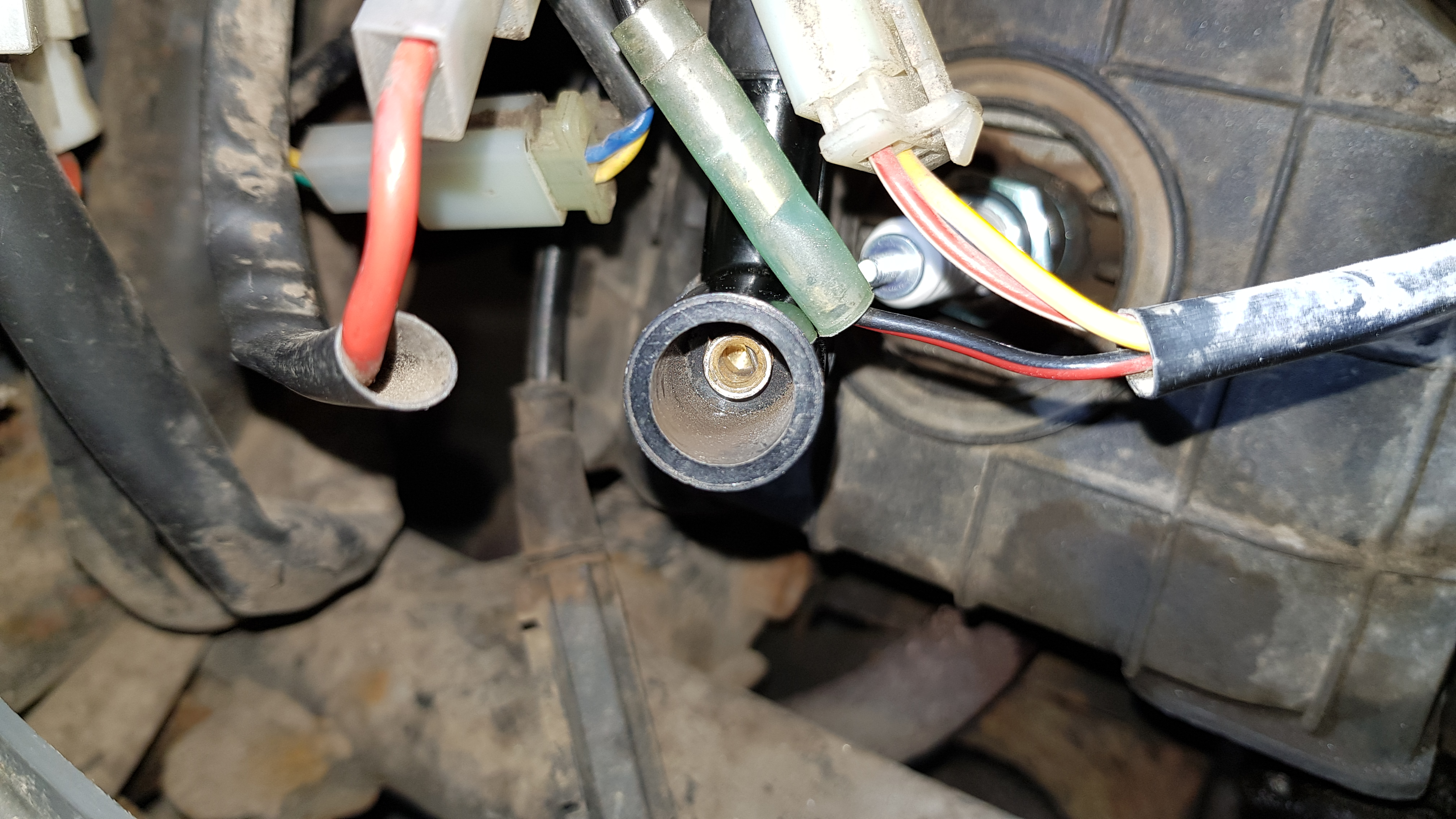

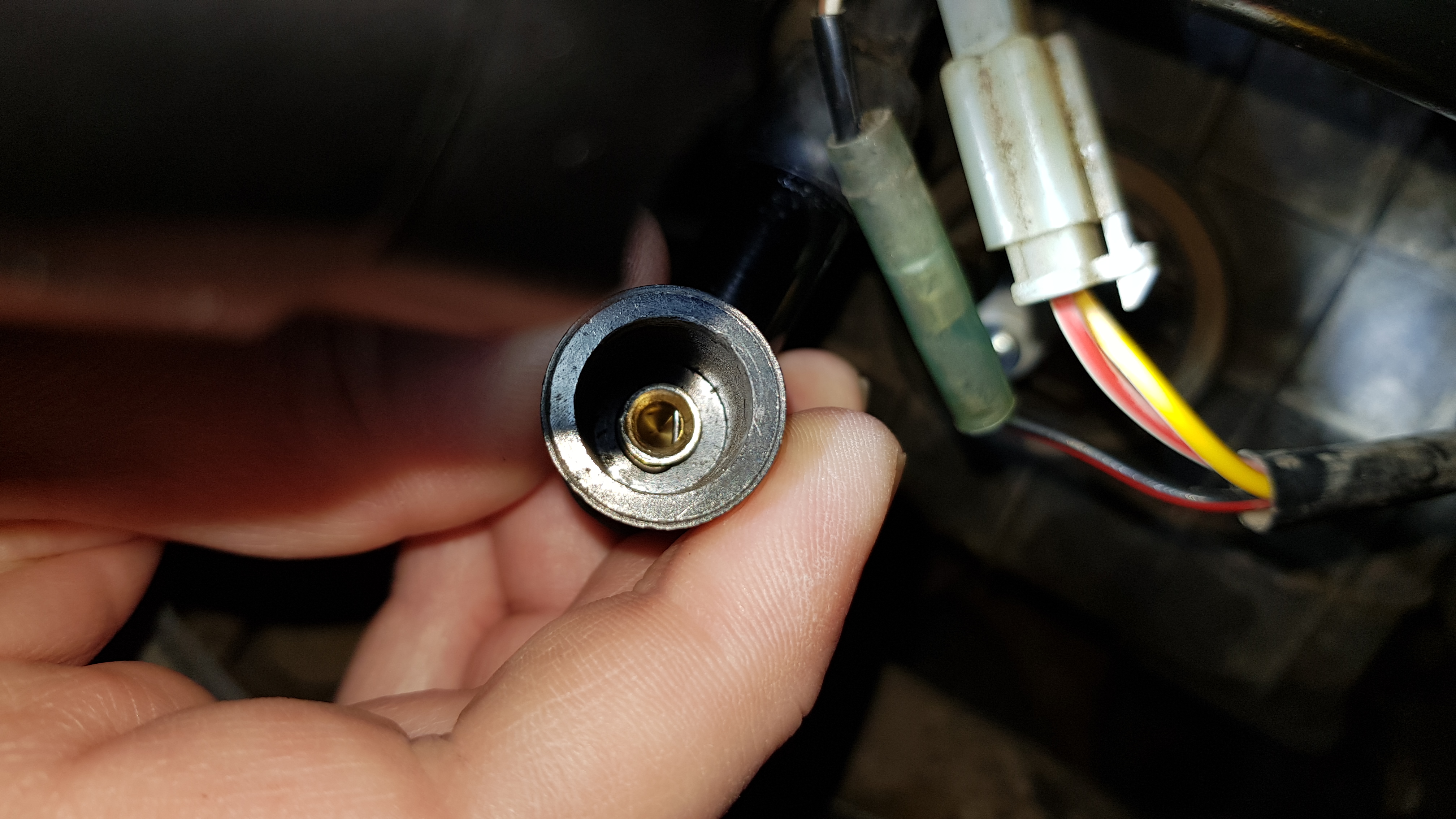

her er 2 billeder af hætten

ledningen til hætten er desværre ikke lang nok til at nå stel eller motordel
det er et helt nyt tændrør, er helt fint, ikke sort eller vådt

Hætten er til tændrør med gevind.
Du kan se den har en lille bøjle der griber fat på gevindet så det giver en rillet effekt når du sætter det på.
Hullet er lidt større end gevindet men bøjlen holder det fast.
Du mangler vist en gummihætte på tændrørshætten. Ikke sikker det er super vigtigt men du kan sætte den på hvis du har den.
Så se om du kan skrue enden af det nye tændrør. Eventuelt ved et billede så vi kan se om man kan.

Det kunne godt lade sig gøre at skrue hætten af tændrøret så den "riller ind" men elstart vil ikke

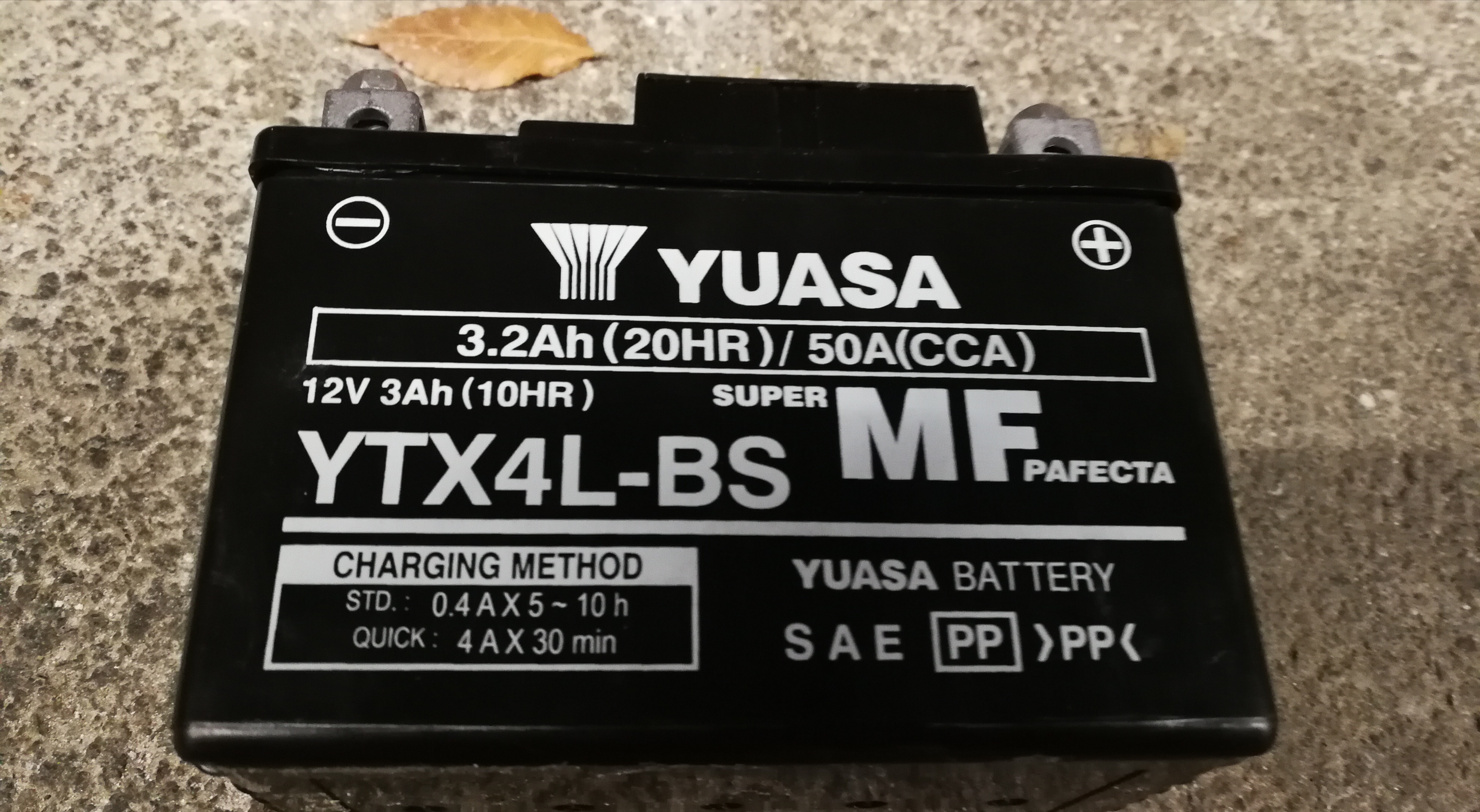

Lyder af afladt batteri.
Du skal have batterierne opladt.

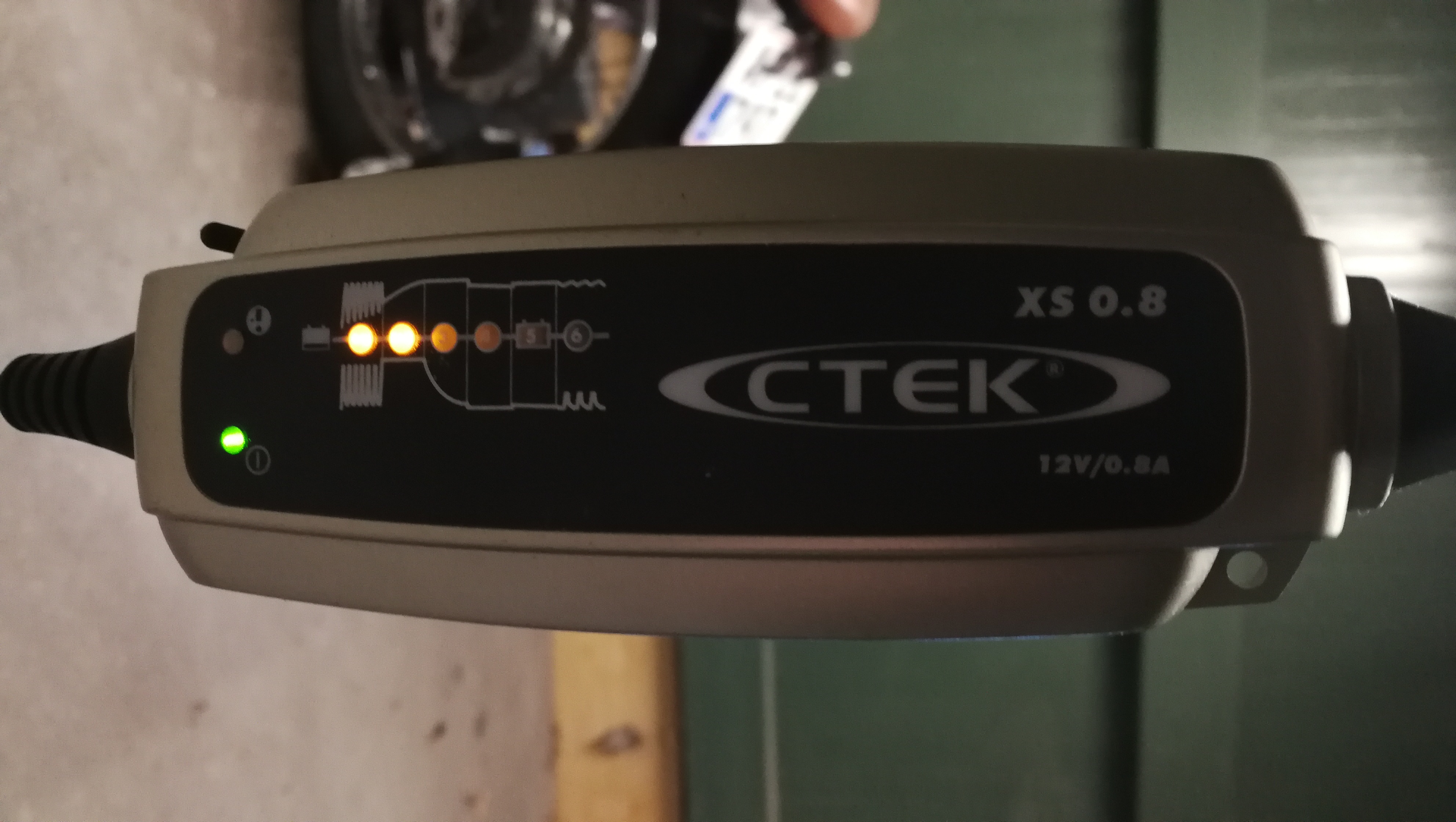

SÅ fik jeg sat lader på batteriet og efter godt 6 timer var det opladt. JEG vedlægger billede af den oplader jeg har lånt.

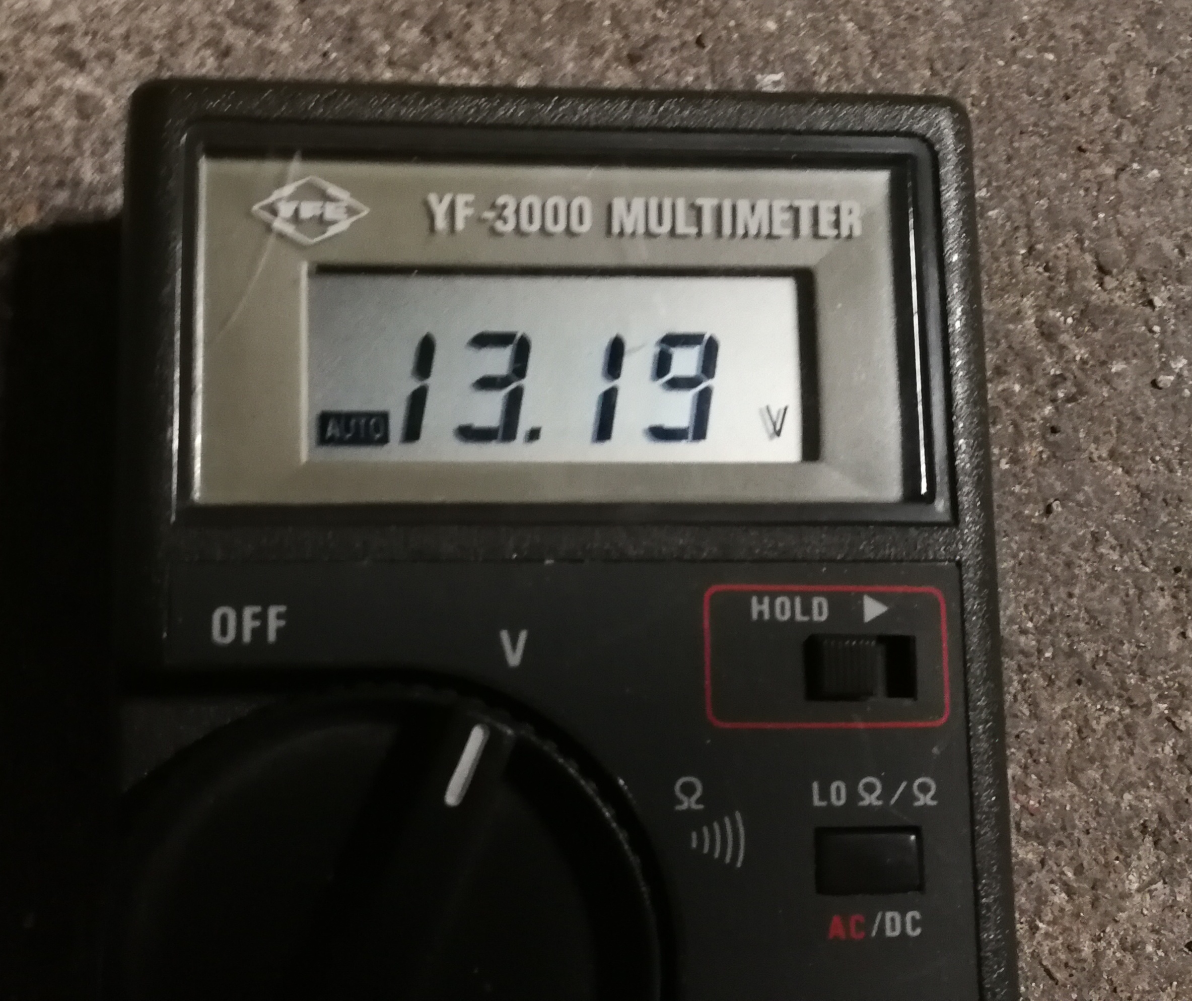

Batteriet blev målt til 13.19. Utroligt at så lidt kan gøre udslaget. DET troede jeg ikke.
MEN JEG FIK GANG I MIN SCOOTER på elstart 😁😁
