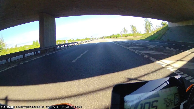

Hondaen har kun ca 9 hk, og en topfart på 93 km/t. Brændstofforbruget er i flg speedometer ca 62 km/l, hvilket jeg tror er lidt overdrevet. Speedometeret viser en 3-4 % for meget på km-tælleren, og hvor nøjagtig er måling af benzinforbruges på injectoren? Mit indtryk er ca 55 km/l, hvilket også er ganske flot.
Mit indtryk af køretøjet er positivt, den klarer sig fint i bytrafikken med de kun 9 hk. Jeg har prøvet en meget kort tur på motorvejen, og der falder Hondaen igennem. Den kan dog følge med lastbilerne, men det har jeg ikke afprøvet på en længere tur.
Billede fra motorvejen, med gashåndtaget i bund. Der var en svag brise (medvind). Bemærk speedometeret viser 105 km/t, og GSP'en 95 km/t:
