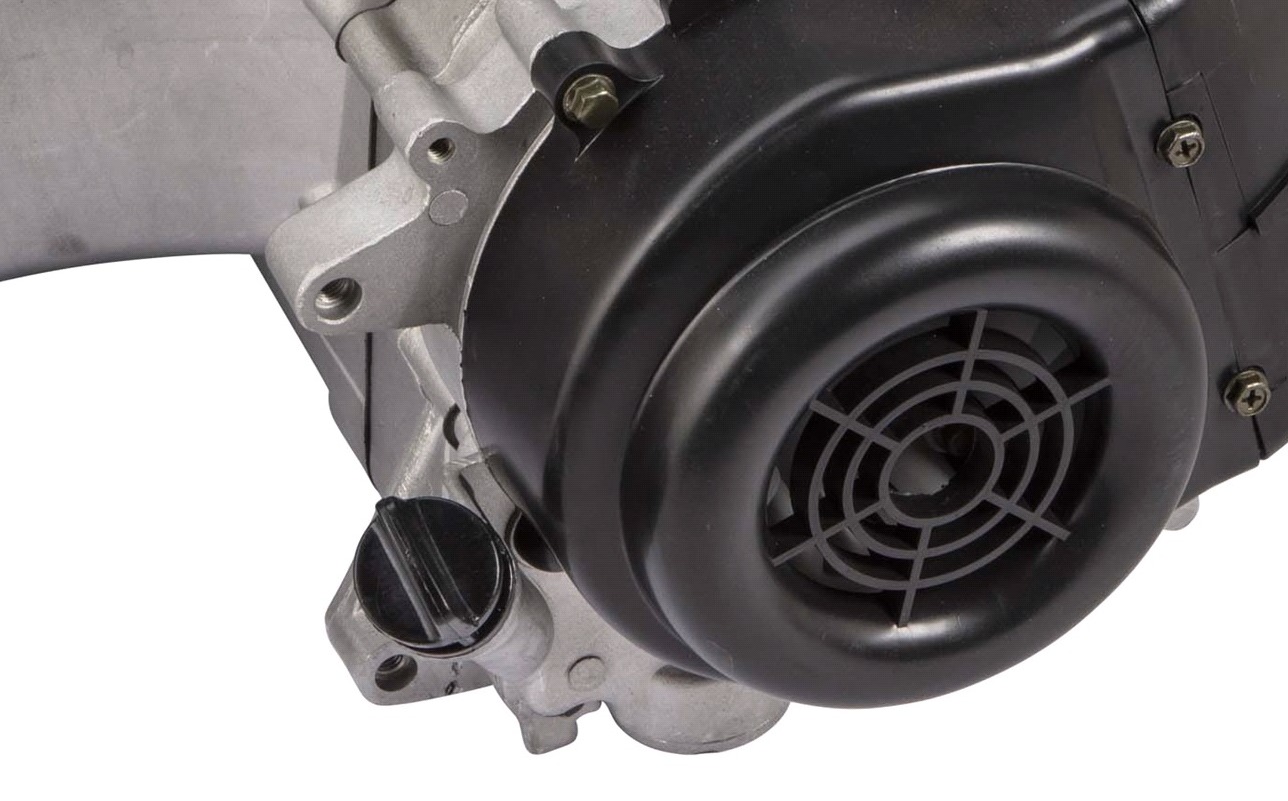

VGA Firefox. Der sidder to bolte på selve stellet der holder udstødningen.
Den nederste går stramt hele vejen ind/ud, kan man bare dreje en snittap igennem på samme str. som
det gevind der er i forvejen eller skal det være større.
Indlæg: 11439
Re: Bolt til udstødning
Mener du de her to bolte?
Tag udstødningen af og kig ind i gevindet. Se om gevindet er skadet.
Prøv den anden bolt for at se om det er bolten der har en skade.
Så kunne du prøve at putte noget smørrelse på og dreje bolten ind og ud flere gange for at rense gevindet.
Kunne måske være der er kommet vand/salt ind i det åbne gevind fra bagsiden.
Du kunne også prøve at dreje bolten i bagfra.
Ville være bedst hvis du kan have samme gevind men hvis det er ødelagt kan det laves større eller du kan fjerne gevindet og have en skive+møtrik bag på.

Det er den nederste bolt.
Da jeg pillede den af var det fordi jeg skulle skifte dæk, var der kobberfedt på.
Jeg vil prøve de ting du skrev.
Det med en bolt med en møtrik var en rigtig god ide.
