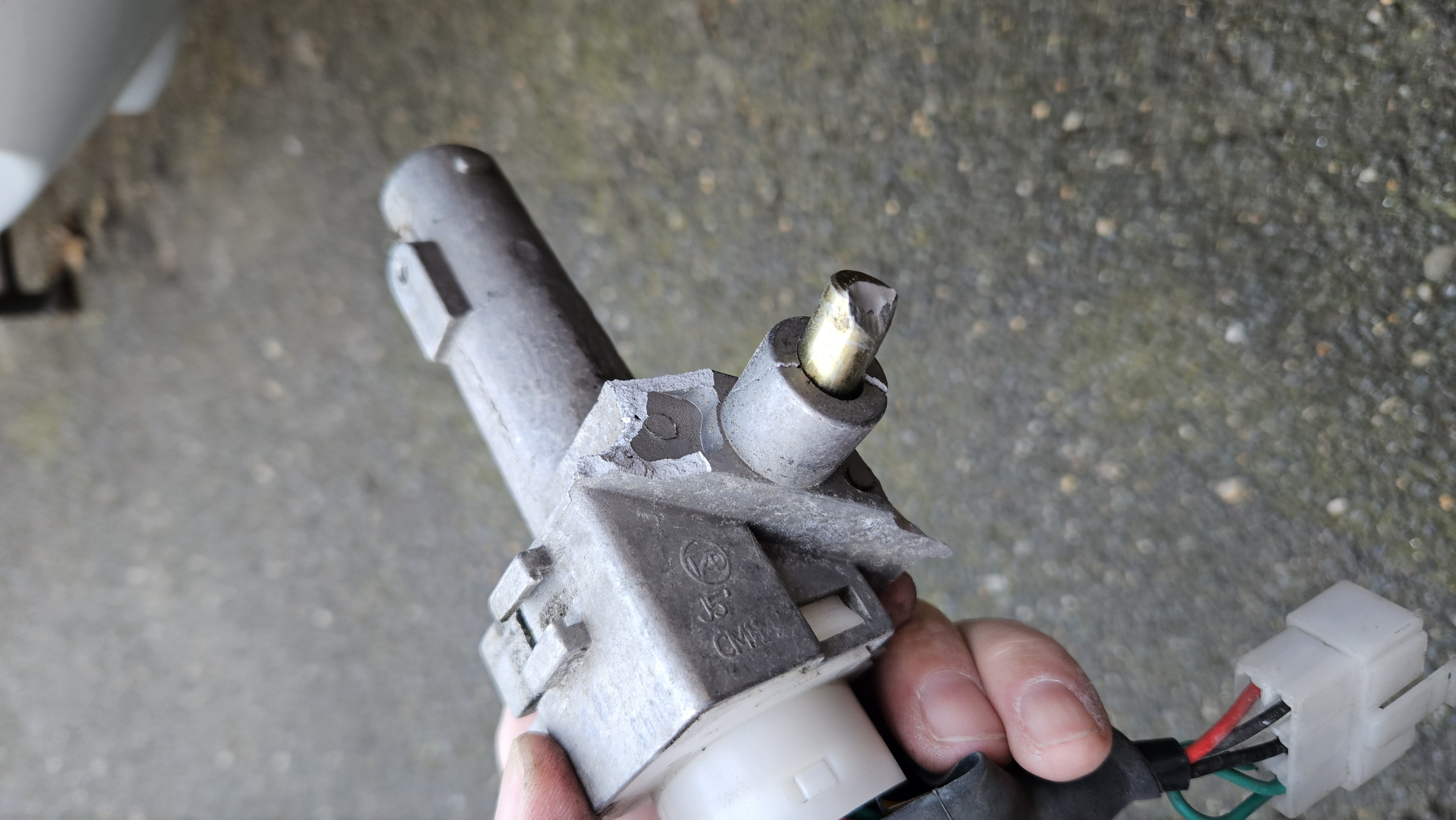

På billedet kan man se at styrlåsen er knækket helt inde ved kronrøret. Mon ikke der er nogen der har forsøgt at vride styret fri, eller kan det flække ved alm. brug og kørsel?

Dem der stjæler scootere de sætter sig f.eks. på sædet og presser med et fod på venstre håndtag og hiver med en hånd i højre håndtag så noget knækker.
Nok usandsynligt det er sket sådan helt af sig selv men kunne måske være der er knækket noget på fabrikken da den blev spændt på hvis f.eks. fladen på stellet er lidt bøjet og så det er blevet værre med tiden.
Du kan prøve at kigge på hvor friske bruddene ser ud og om pinden er bøjet.

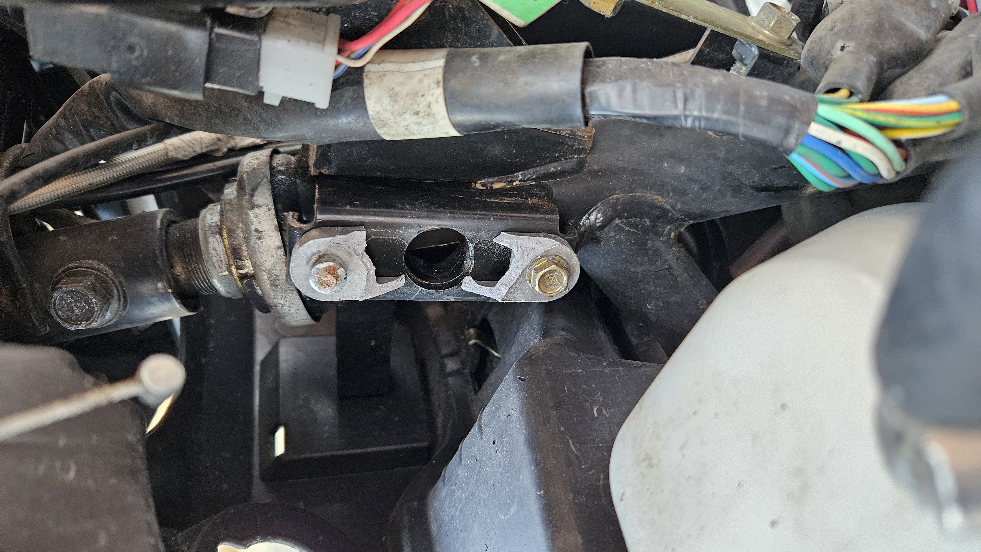

Det må vel enten være styret, der ved bolten eller det øverste af styrstammen.
Ser ud til pinden går ind og blokere selve styrestammen på din.
Tænker ikke det er skævt under hvor styrlåsen sidder fordi kraften ikke går derned med den måde jeg tænker de har brugt. Men prøv og fik på fælgen om der er skader hvis de f.eks. har stukket noget derind og drejet der.
Du kan undersøge der hvor styrbolten sidder men tænker ikke umiddelbart det rykker sig. Det er vel lavet til at det netop ikke skal rykke sig.
Se også om du kan finde det stykke metal der er knækket af pinden så ikke det eventuelt er inde ved styrstammen og kan sætter sig fast og fordhindre styret i at dreje.

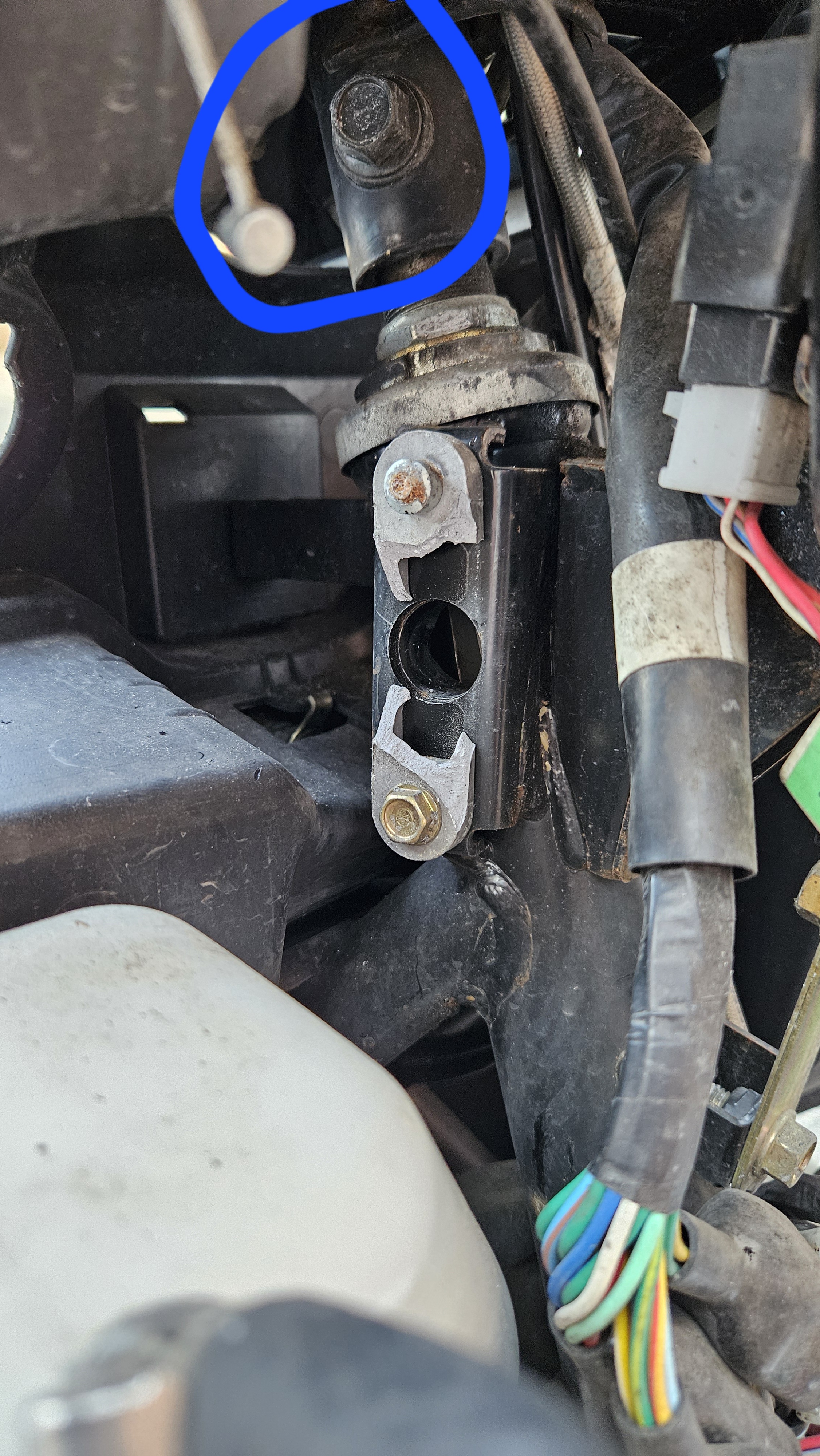

Hvad er den møtrik til? At justere styr i forhold til forgaffel? Fordi så er det muligt at jeg kan løsne den og justere det til ligeud kørsel.

Det er den bolt der holder styret fast på styrstammen.
Du kan se det på https://scootergrisen.org/scooterhjemme ... yretoj.php
Du kan undersøge det men tvivler på den skulle være skæv der.
Kig på rørtykkelserne og sammenlign og gæt hvor du tror den er skæv.
Jeg gætter på det tyndeste rør hvilket formodentligt er styret hvor håndtagere sidder.
