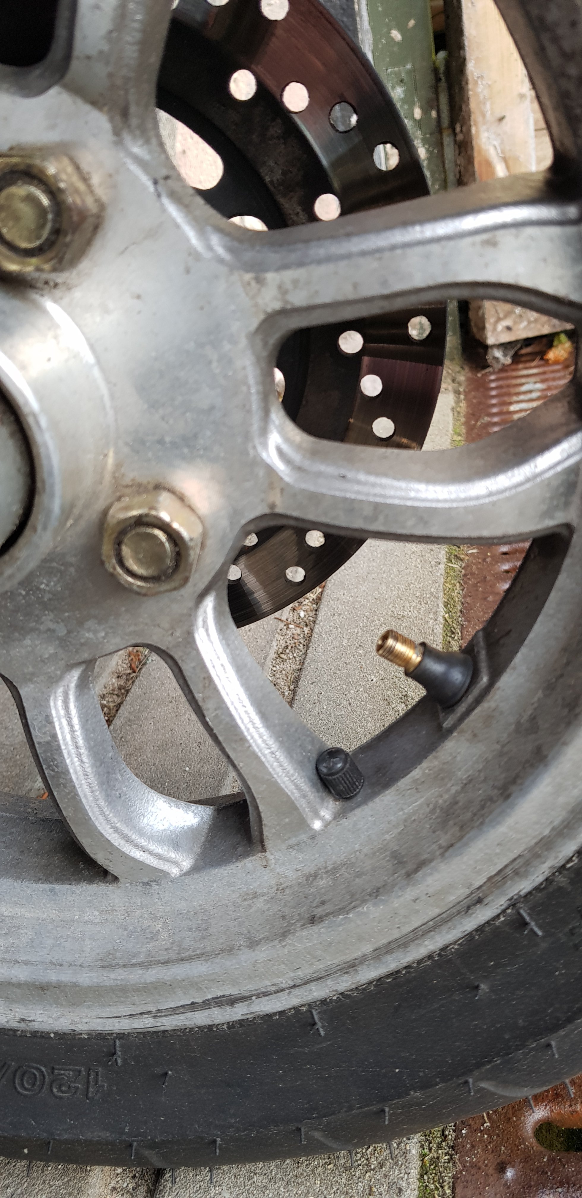

Det var langsomt udsivende luft fra fordækket af, fandt jeg ud af da jeg var kommet over til min far igår. Så ville prøve at pumpe dækket op, så jeg kunne føle hvor den udsivende luft kom fra. Det viste sig at komme fra ventilen, hvor gummiet der holder den i fælgen var flækket, så luften forsvandt. Jeg fik så løftet "bilen" op så fordækket kom fri, så det kunne afmonteres. Desuden hoppede det som en kænguro under kørsel. Det håber jeg stopper, når det nye dæk er monteret.

Gætter på det var en af de bøjede ventiler der blev utæt.
Brug hellere de lige ventiler i bedre kvalitet.
Hvis du moser dækket sammen kan du skifte ventil uden at afmontere dæk/fælg.

scootergrisen skrev: 7. juli 2024 12:36 Gætter på det var en af de bøjede ventiler der blev utæt.

Det dur ikke med lige ventiler er min erfaring, fra da jeg havde Kymco Super 8. Det var stortset umuligt, at få luft i dækkene på den, både med pumpen på tanken og med min egen kompressor. Så der blev sat vinkelventil i, da dækkene skulle skiftes.

Forstå ikke hvorfor det skulle give problemer med lige ventiler men vis det gerne hvis du får mulighed for det.

scootergrisen skrev: 7. juli 2024 21:11 Forstå ikke hvorfor det skulle give problemer med lige ventiler men vis det gerne hvis du får mulighed for det.
Jeg har ikke nogen dæk eller for den sags skyld billeder med lige ventiler, så kan ikke vise det.

Nej men du kan vise pumpen der ikke kan komme på.

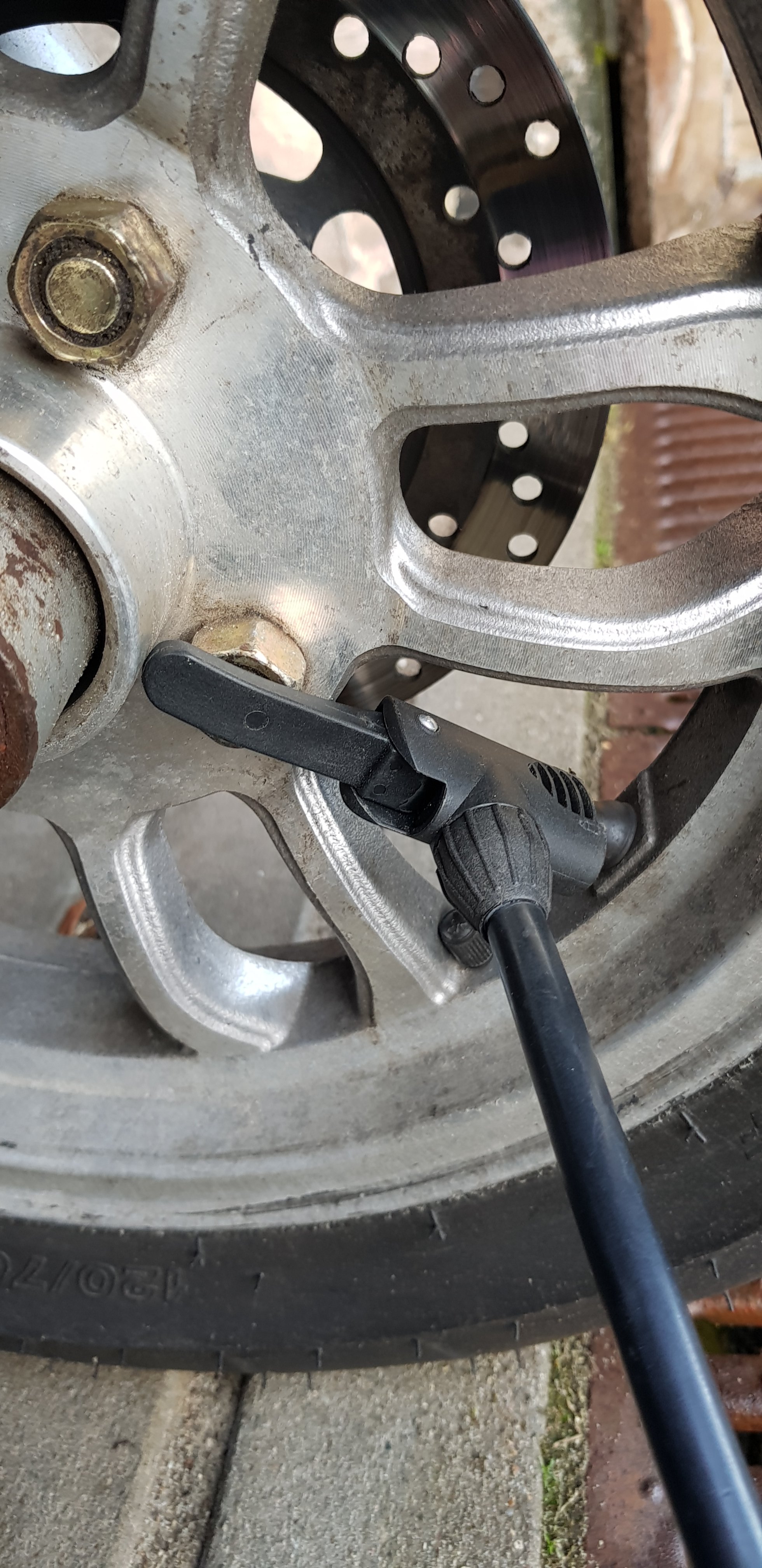

Da vi fik skiftet fordæk, kom der også en lige ventil på fælgen. Det er ikke helt nemt at få pumpen sat på ventilen, der bliver lidt skæv under monteringen. Der er nu også nemt at slå fingrene.

Der er vel også forskel på kvaliteten/matrialer af de bøjede ventiler, på helt samme måde som på de lige.
