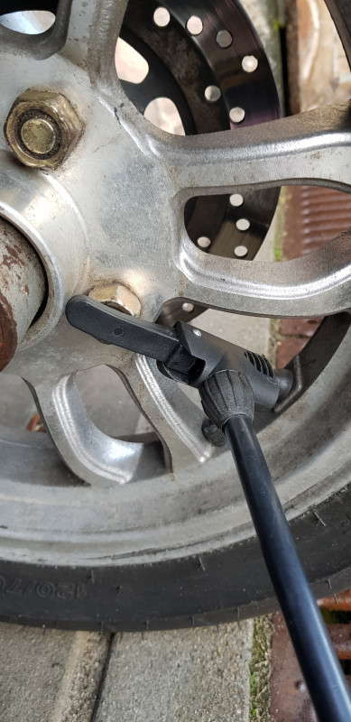

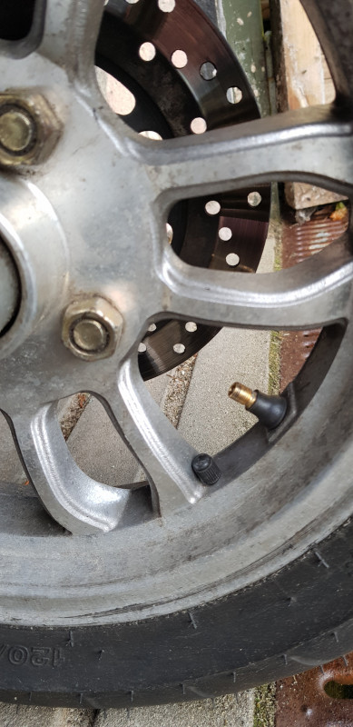

rjskib
Indlæg: 293
Køretøjer: Fønix City Cabino2
Geografisk sted: Herning
Re: Så punkterede "bilen" :(
Ulæst indlæg af rjskib »
Da vi fik skiftet fordæk, kom der også en lige ventil på fælgen. Det er ikke helt nemt at få pumpen sat på ventilen, der bliver lidt skæv under monteringen. Der er nu også nemt at slå fingrene.
