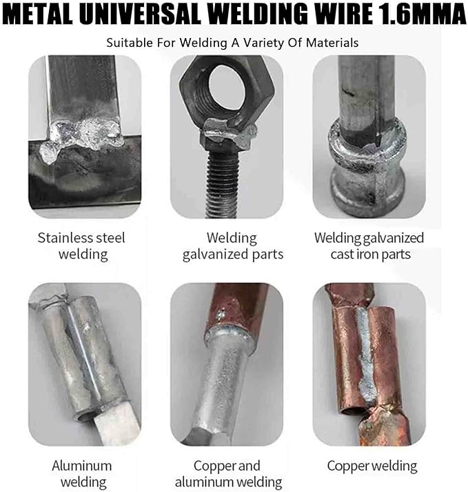

Jeg har vist linket til de forkerte stænger.
Det skulle være sådan nogen her med flusmiddel inden i:
https://www.amazon.ae/Bernzomatic-WB5-B ... r=8-7&th=1
De får okay anmeldelser.
Ser sådan ud inden i:
https://www.amazon.ae/Universal-Welding ... r=8-9&th=1

Det er lidt svært for mig at gennemskue hvad de nye udgaver er for noget, men efter billederne at dømme ligner det sølvloddetråd med flush, som vi kaldte det i gamle dage. Alt efter hvad du skal lodde vil det nok kræve en hel del varme som vi i gamle dage brugte ilt og gas for at frembringe. Til helt små tynde emner kan en af de moderne gasbrændere man reklamerer med kan lave 2000 grader sikkert bruges, men jeg tvivler på samme kan lave de lodninger der er lavet på billederne, dertil er varmetabet for stort fra matrialerne.SteenKolding skrev: ↑30. november 2023 18:24 Jeg har vist linket til de forkerte stænger.
Der sker naturligvis ikke noget ved at prøve, det er kun et mindre dræn fra den lysskye.
