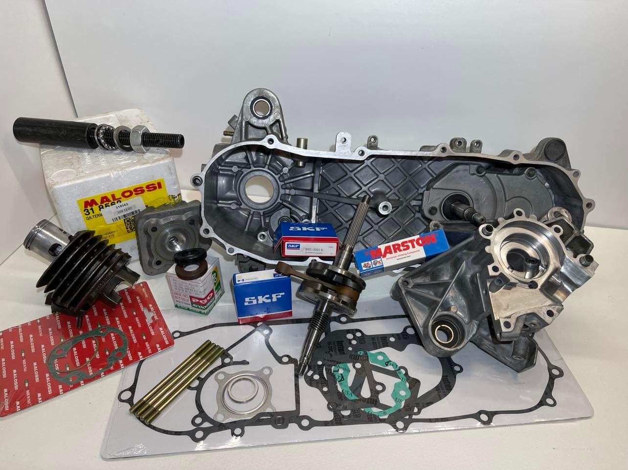

Skal til at renovere min PGO Dr.Big-motor, og i den forbindelse vil jeg flowoptimere den.
Når diverse hjørner og kanter er filet ned og afrundet, skal alle overflader i resten af krumtapshuset så slibes glat, eller er det bedre at det har noget ruhed så det forstøver bedre?
Eller er det hele bare spild af tid og kræfter?🤣
Mvh. Martin
