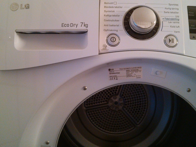

Kan være andre kan få glæde af denne information hvis de har en tørretumbler der piver.
LG Eco Dry 7 kg
FULLY AUTOMATIC CLOTHES DRYER
MODEL: RC7055AH6M

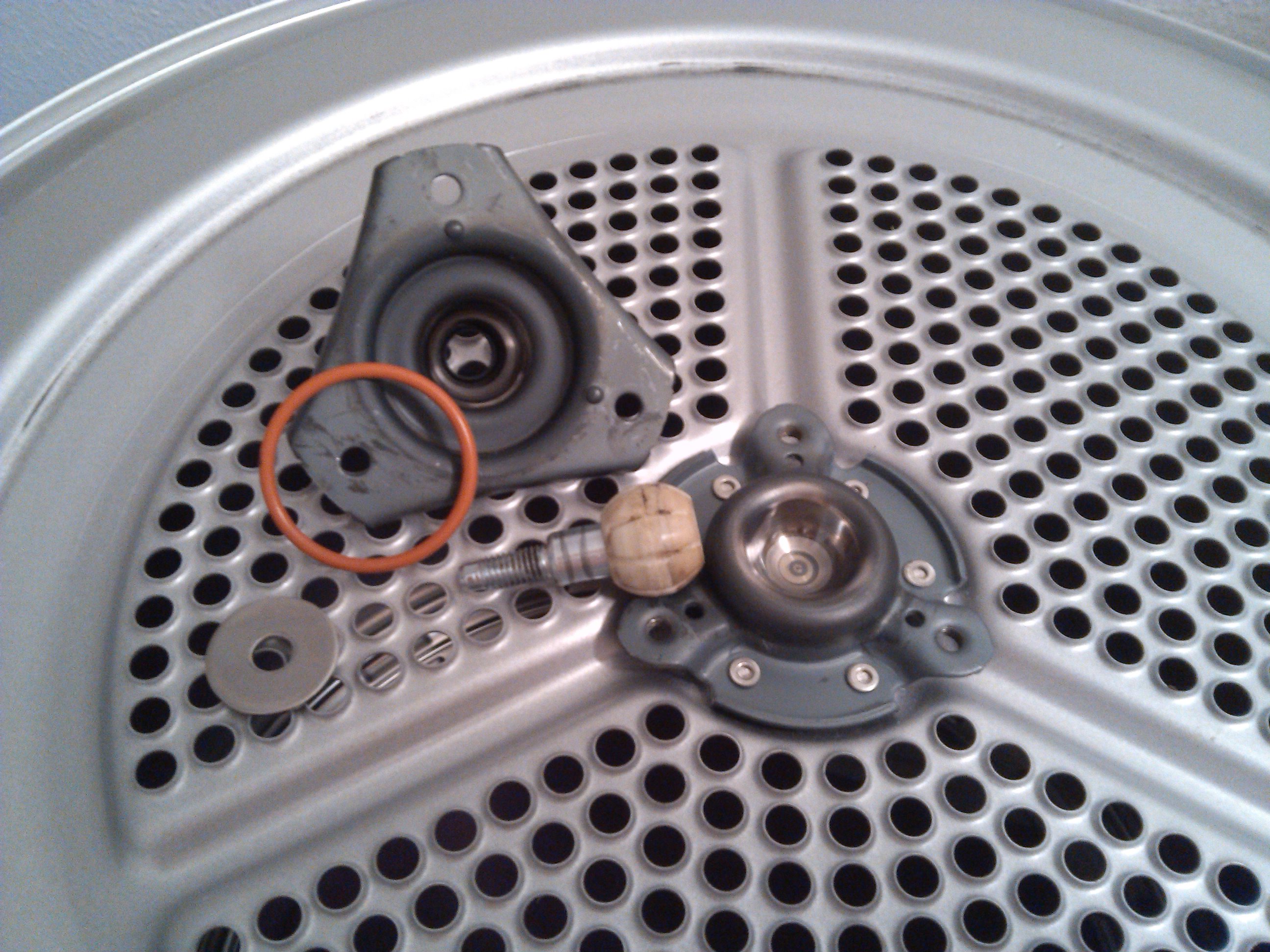

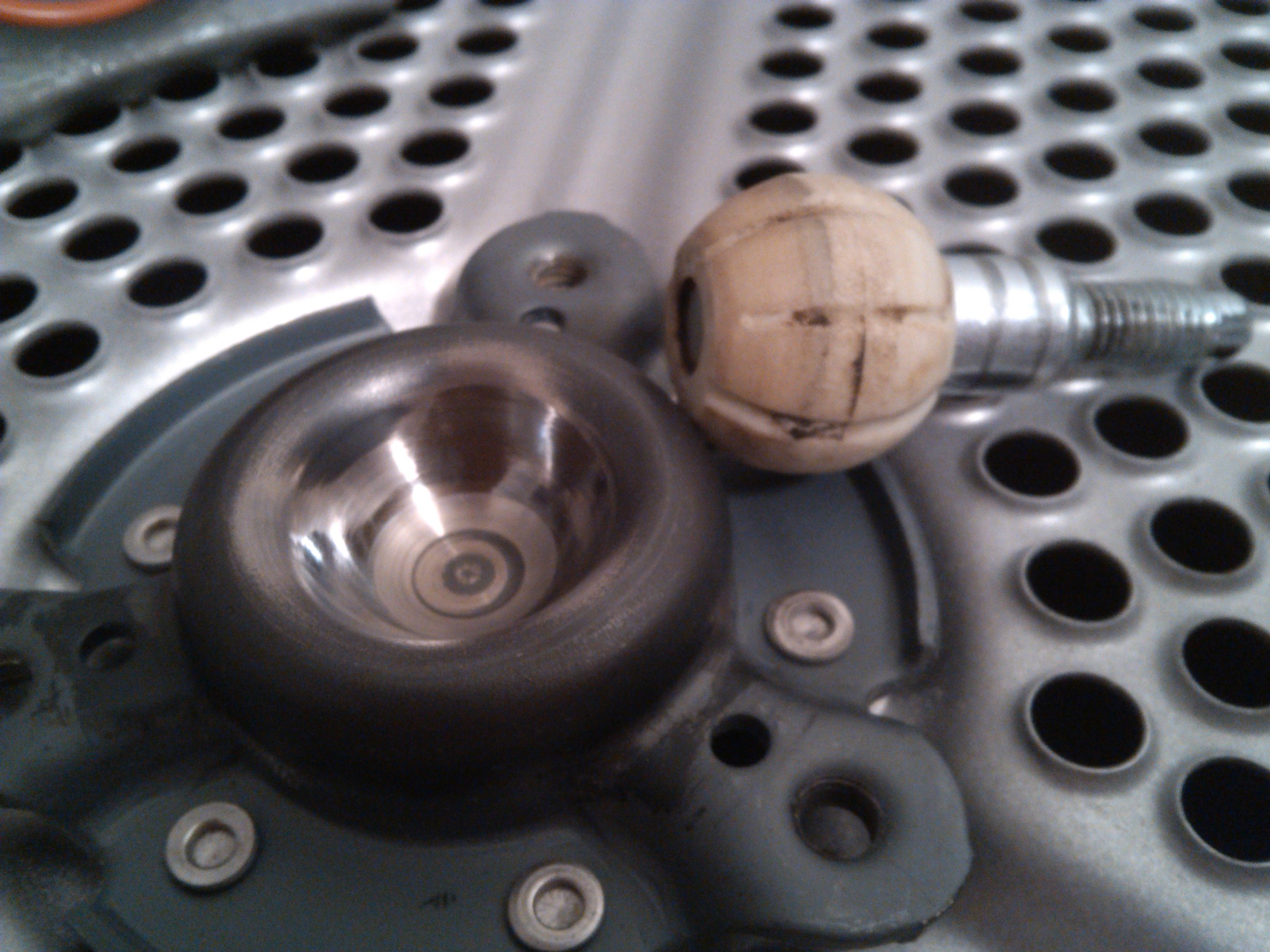

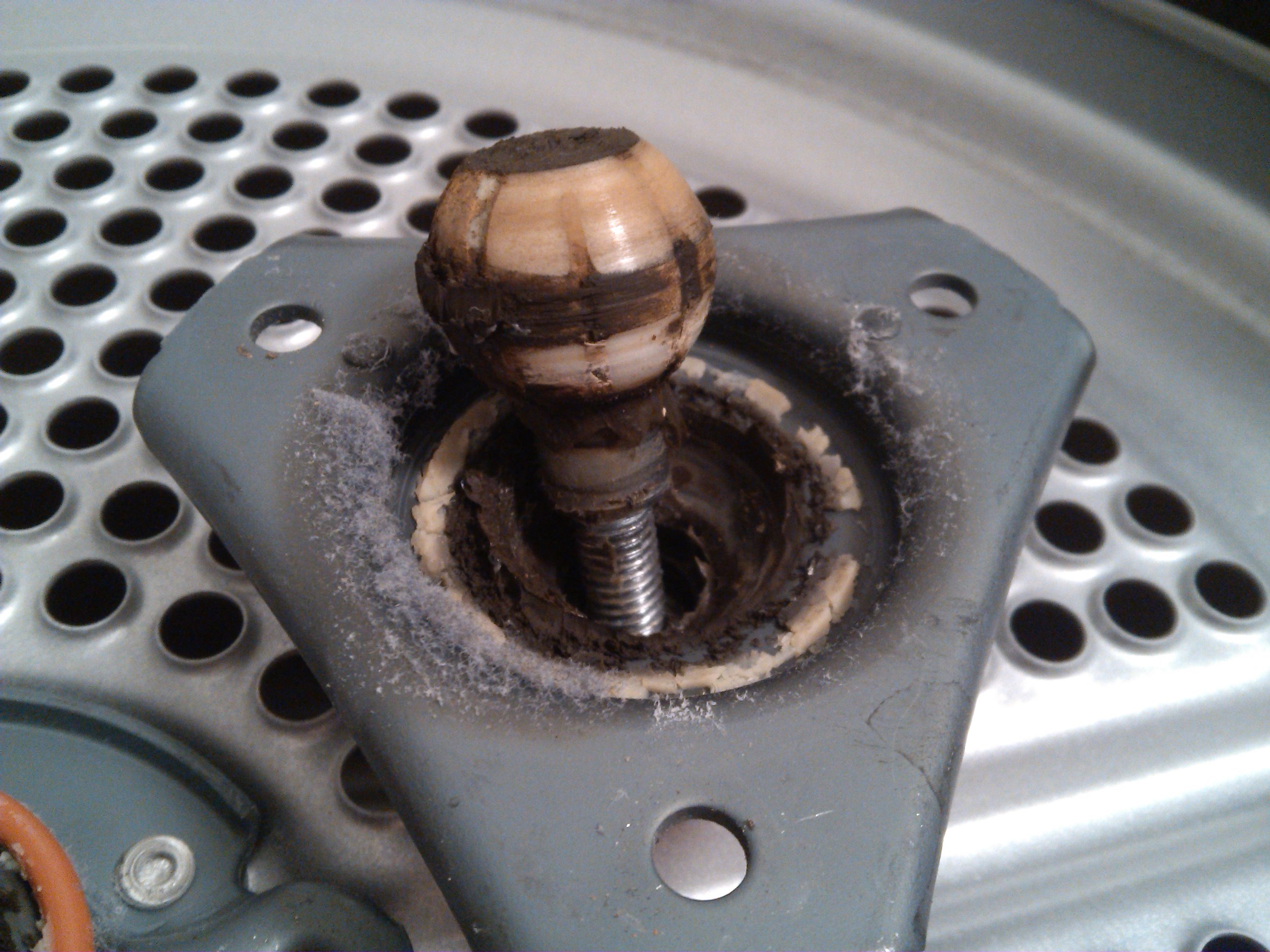

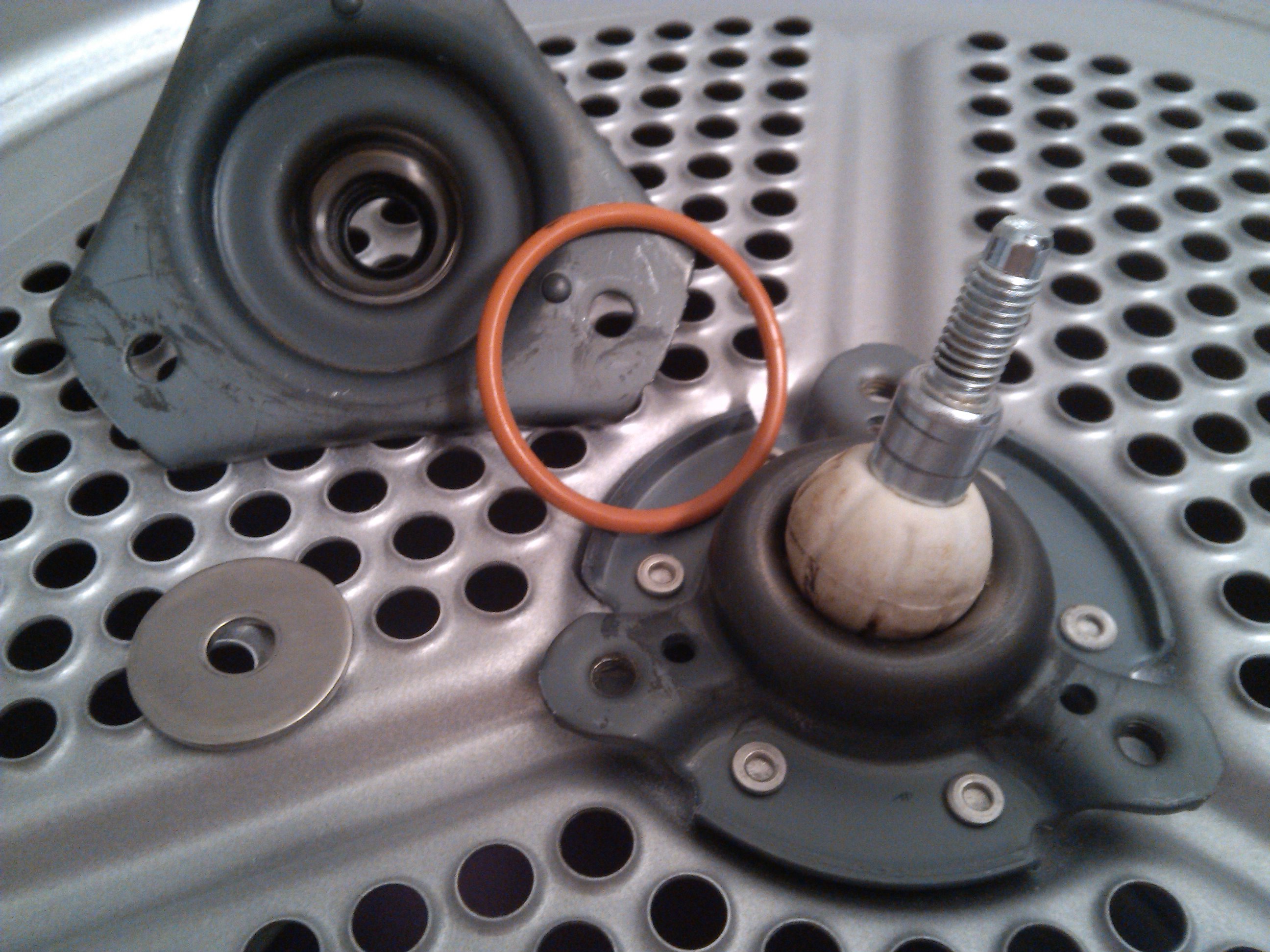

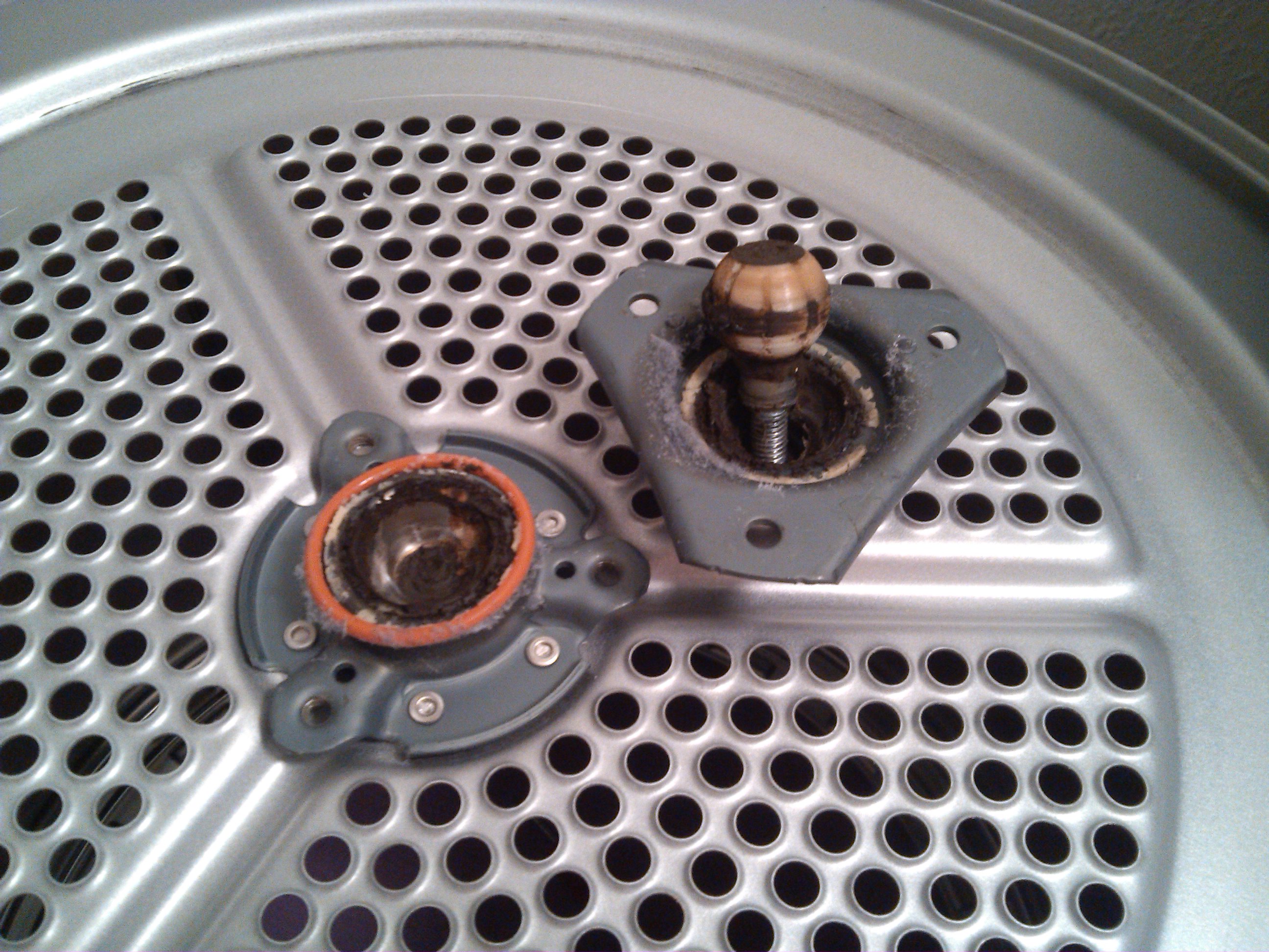

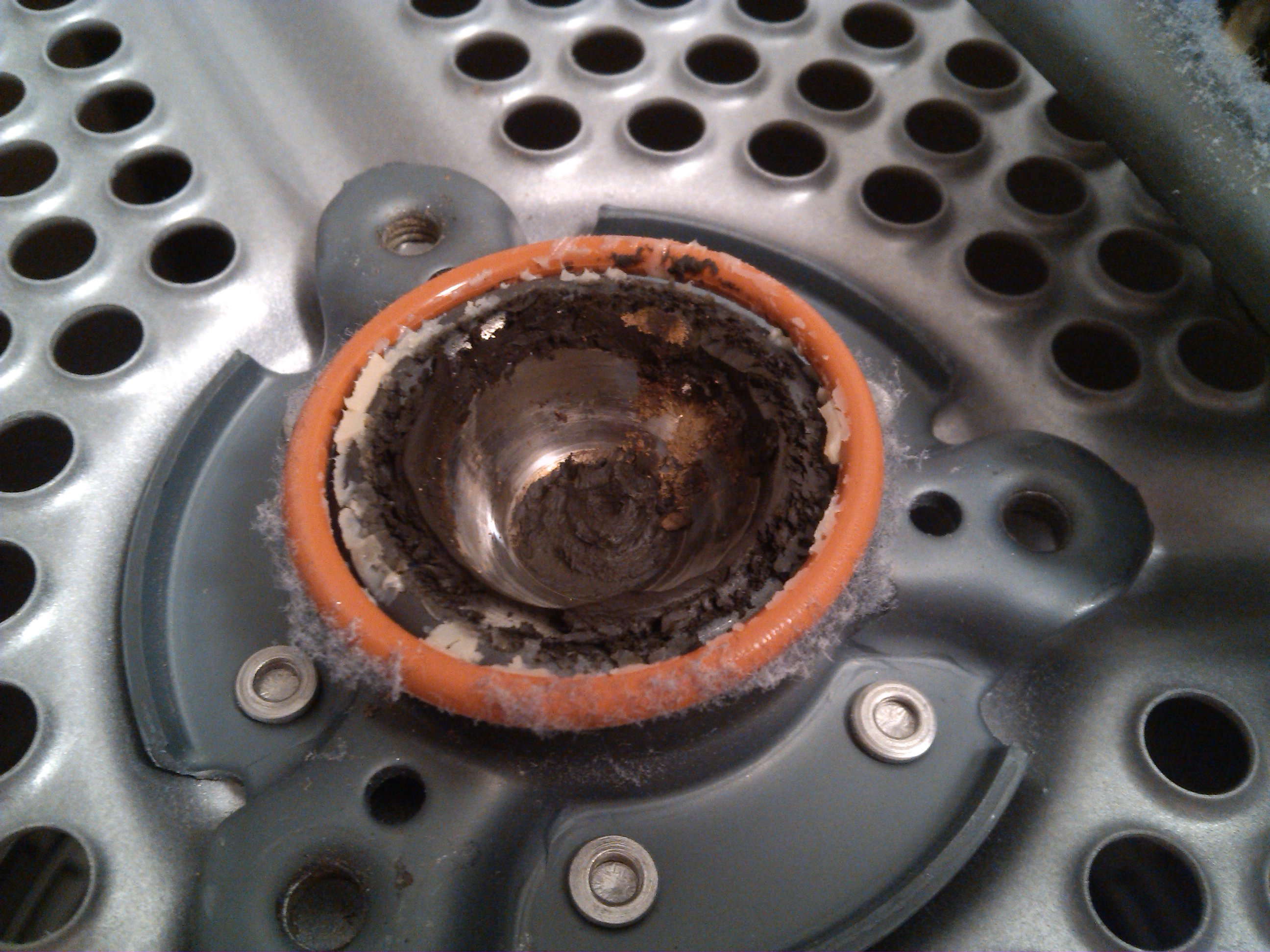

For et stykke tid siden sagde tørretumbleren piv ved hver omgang tromlen drejede.
Det var lidt belastende at høre på flere timer i træk.
Piv... piv... piv... piv... piv... piv... piv... piv... piv... piv... piv... piv... piv... piv... piv... piv... piv... piv... piv... :party:
Det er en kondenstørretumbler så det går ikke så hurtigt med at tørre.

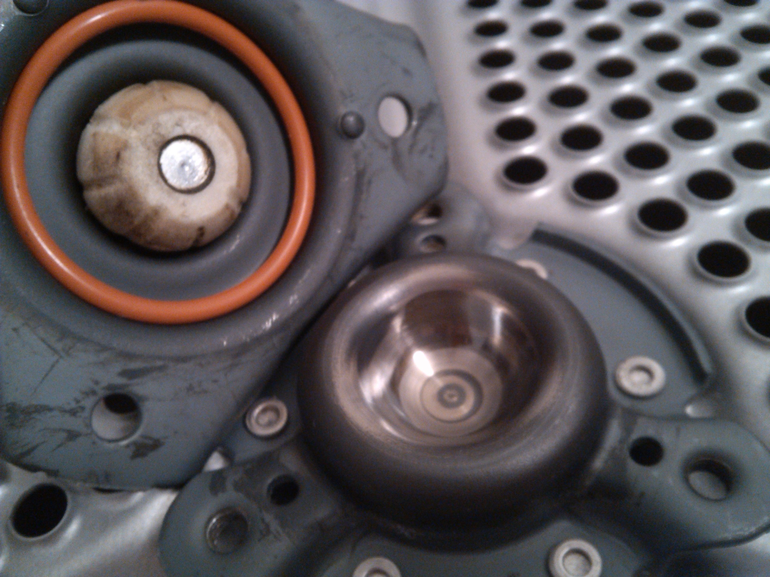

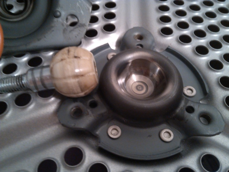

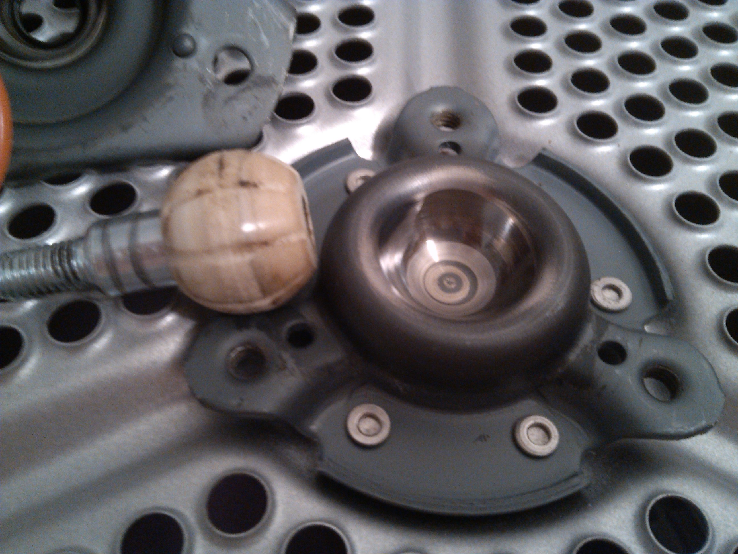

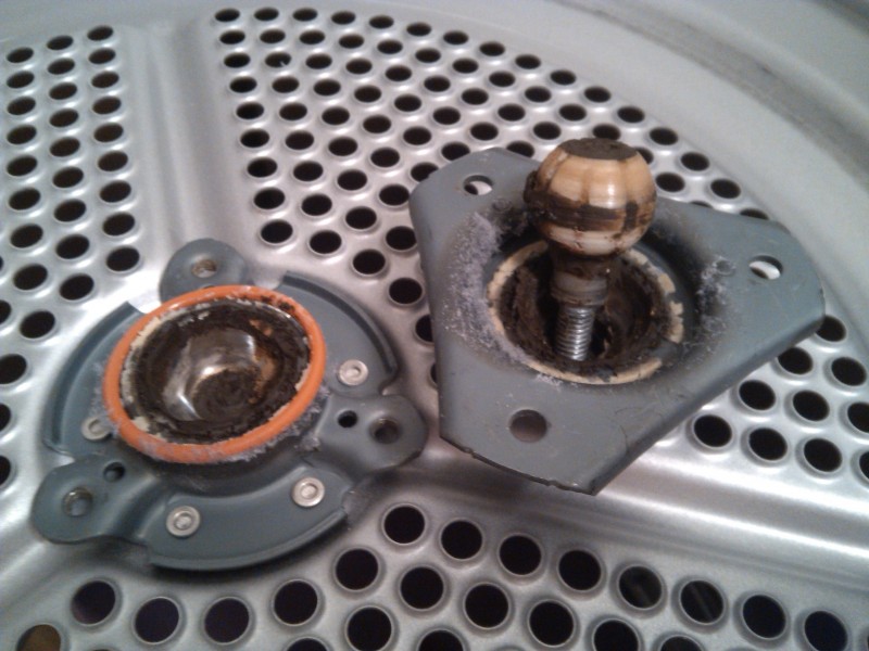

Efter lang tid fandt jeg frem til at pivlyden stammer fra form for kugleleje bagerst midt i tromlen som er gået tør for fedt.
En kugle i hård plastik sidder fastmonteret på bagsiden og så drejer en metalskål på den som er monteret midt i tromlen.
Og det hele er omgivet af den varme fugtige luft.
Kan man smøre lejet uden at afmontere det?
Nej.
Kan man afmontere lejet inde fra tromlen?
Nej.
Kan man skrue pladsen af bag på og afmontere lejet bag fra tromlen?
Nej.
Det kan man selvfølgelig ikke det ville da være alt for let hvis det var lavet på den måde.
I stedet skal man afmontere toppen, siderne, lågen, fronten, betjeningspanelet, diverse ledninger/stik, jeg ved ikke hvor mange skruer, og så skal remmen løsnes af tromlen og den store tromle skal af og så kan man komme ind til lejet.
Jeg gav lejet en masse variatorfedt og det har ikke pivet lige siden.
Forreste under tromlen findes desuden 2 kuglelejer der har gummihjul på som tromlen kører på i hvad der ligner langt bedre kvalitet.
Ved ikke hvorfor der ikke også kunne havde været sådan to kuglelejer bagerst.

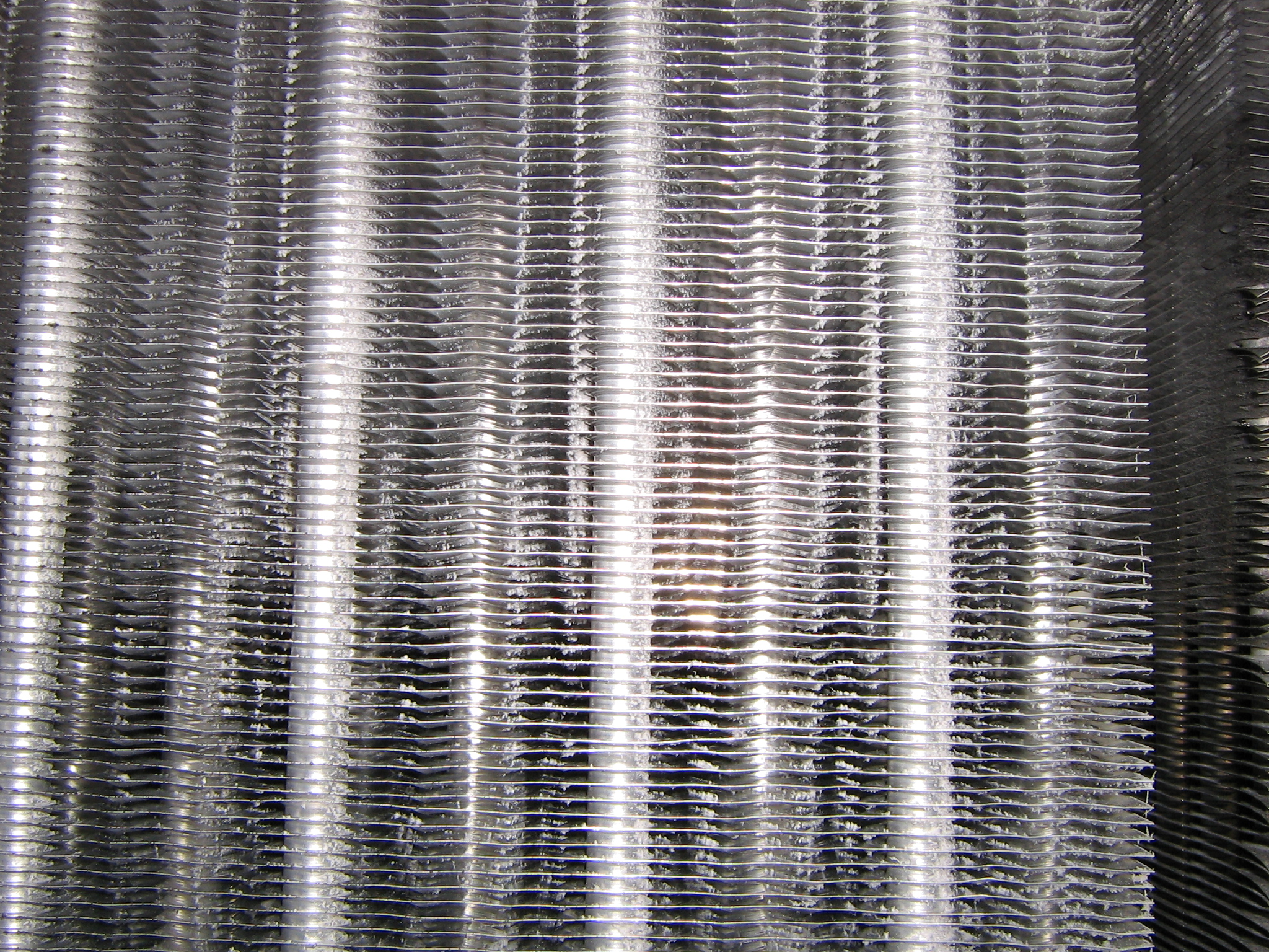

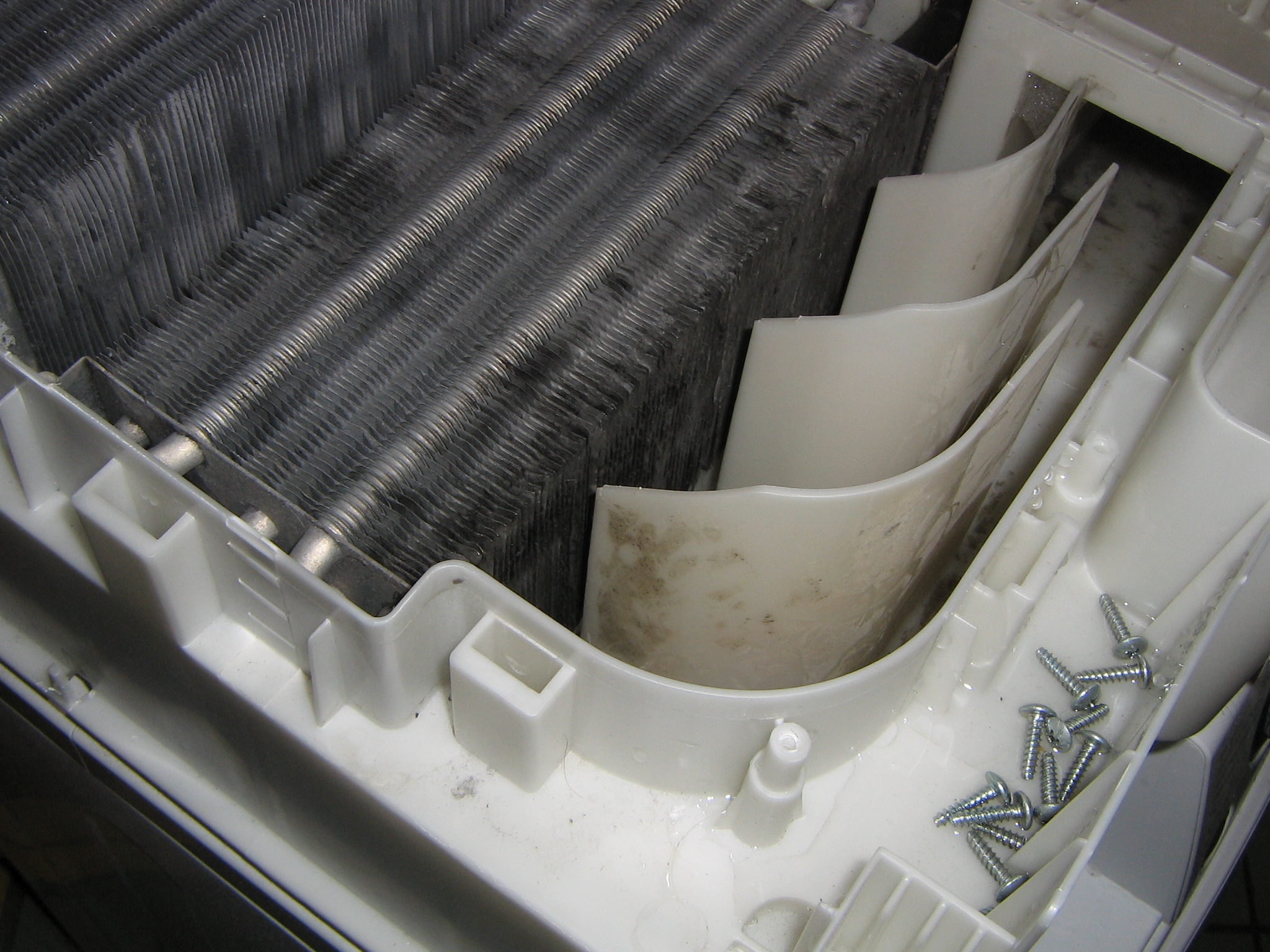

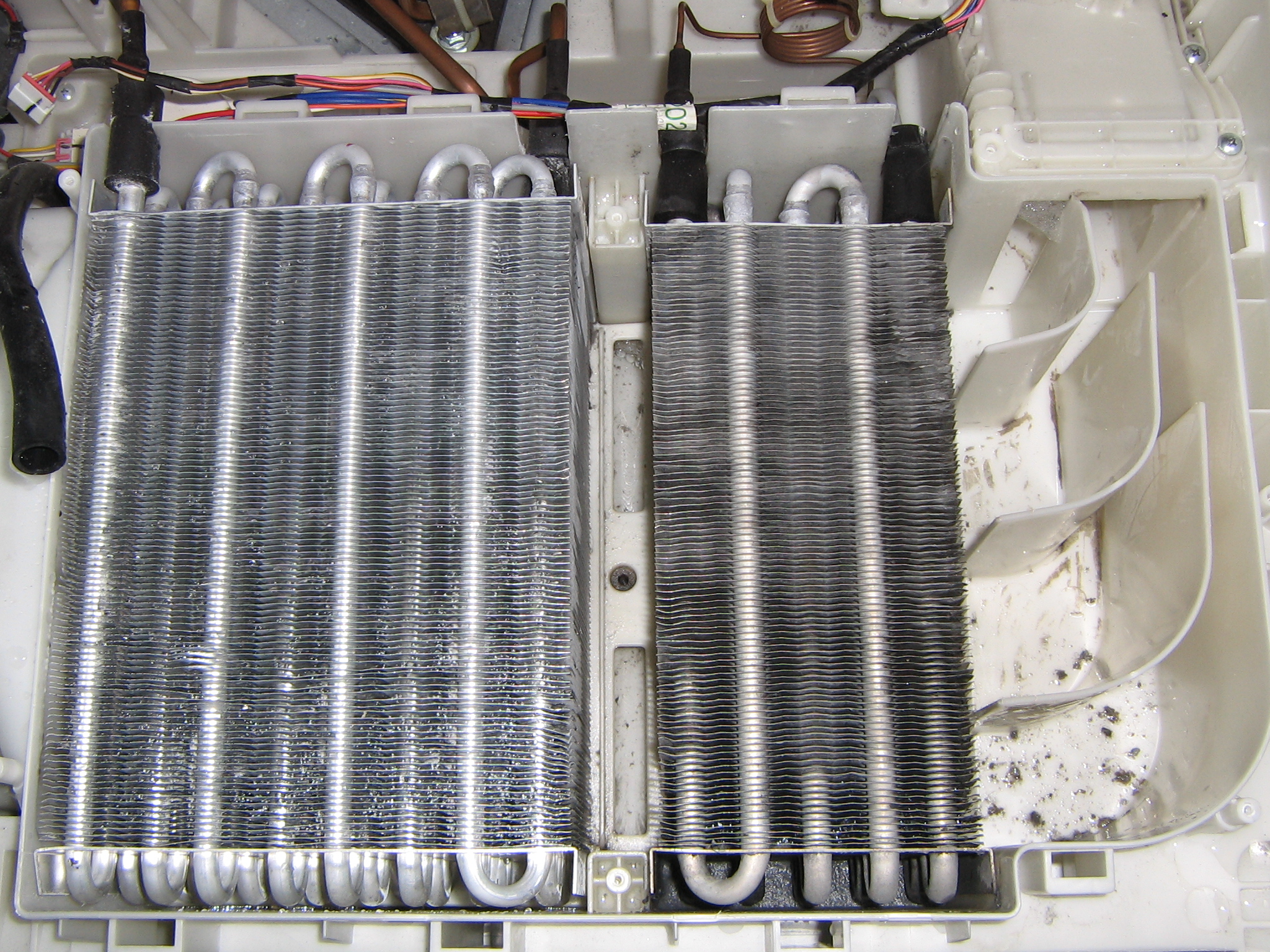

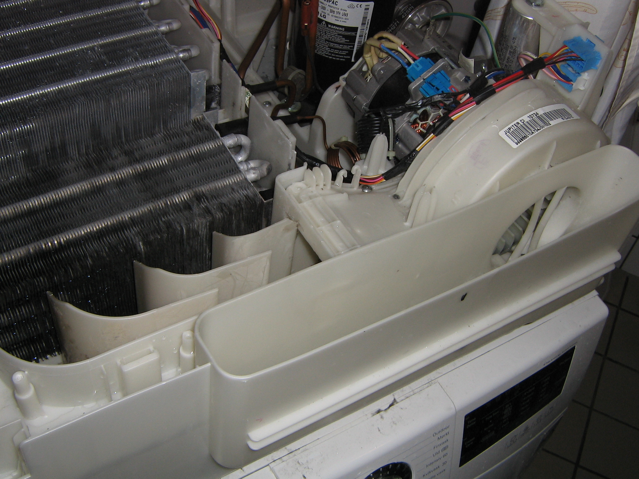

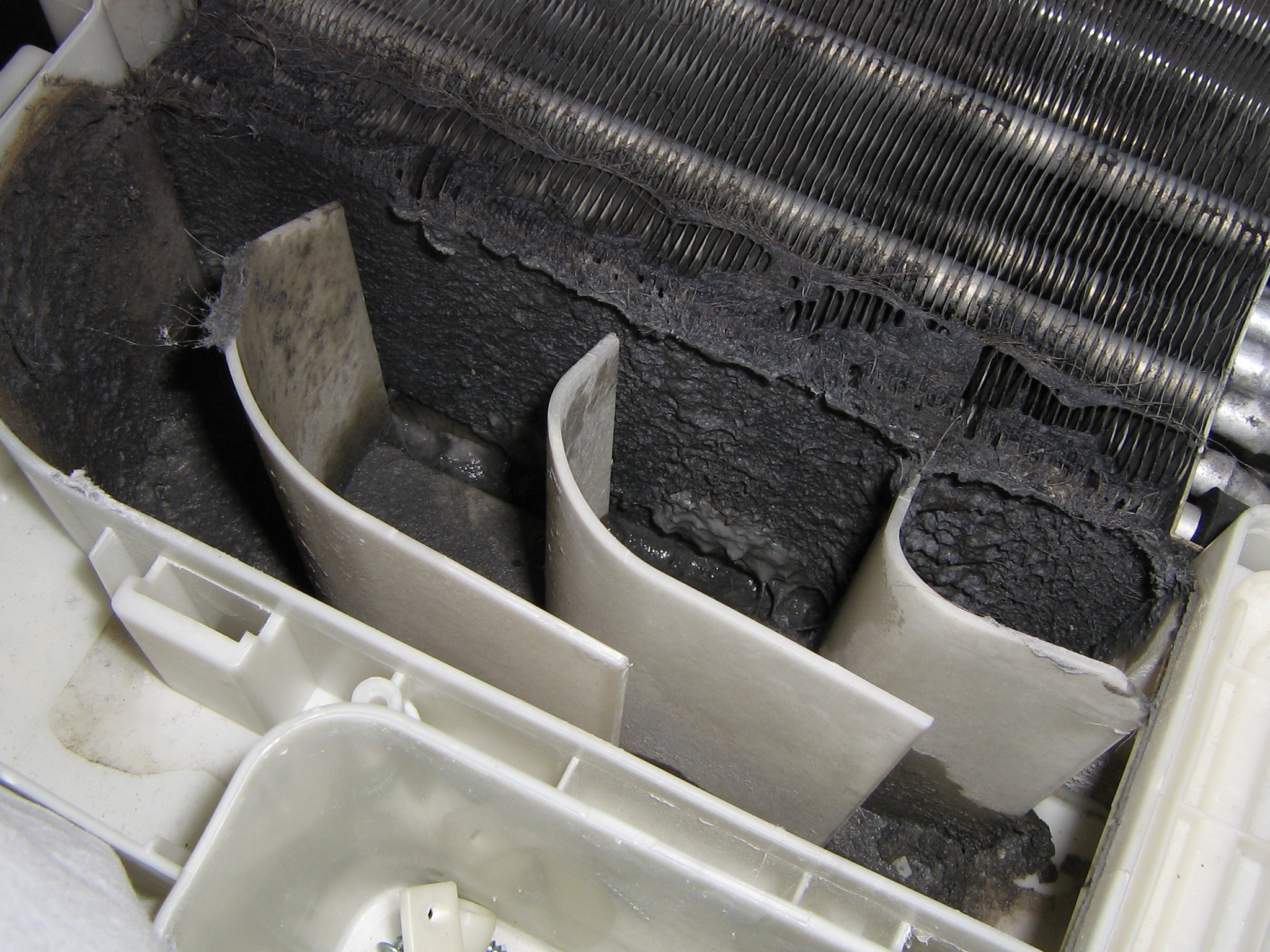

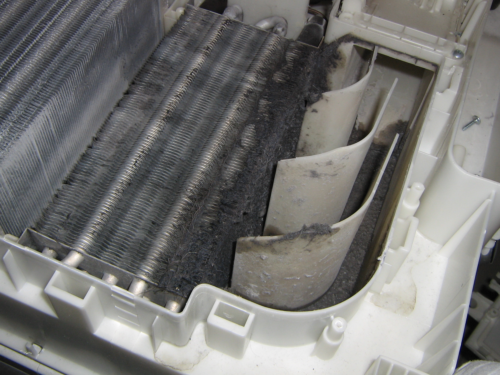

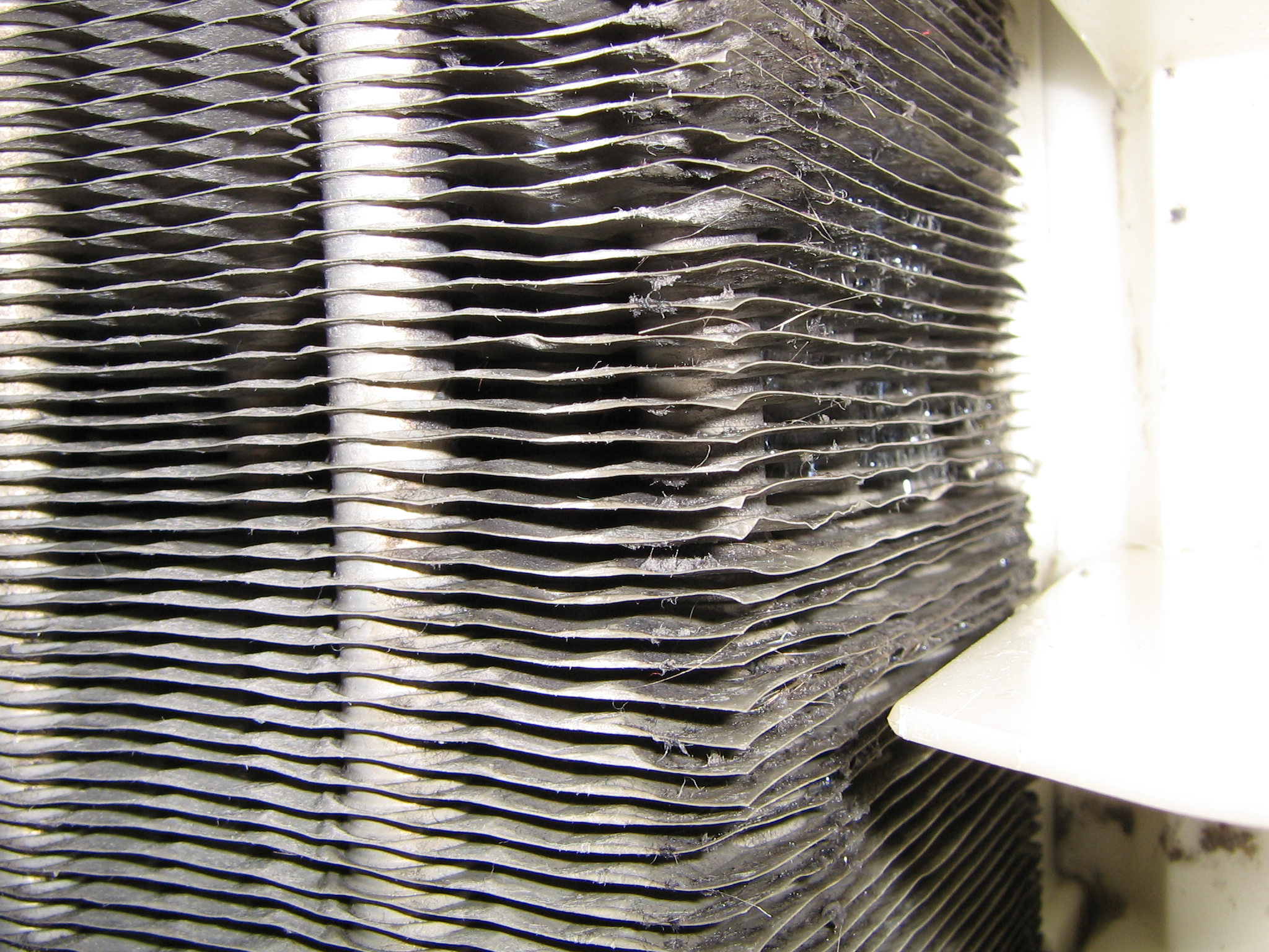

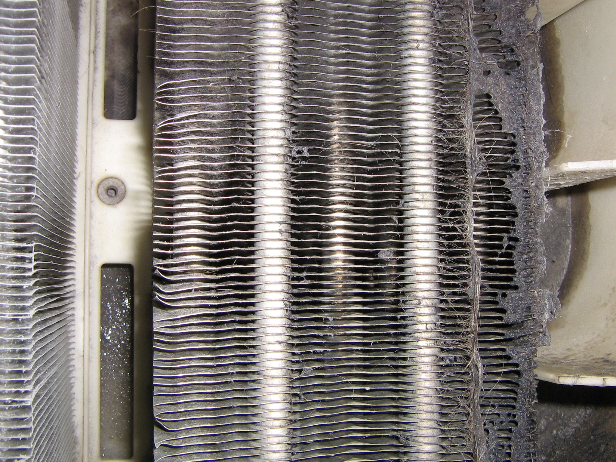

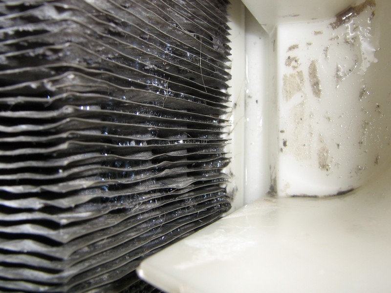

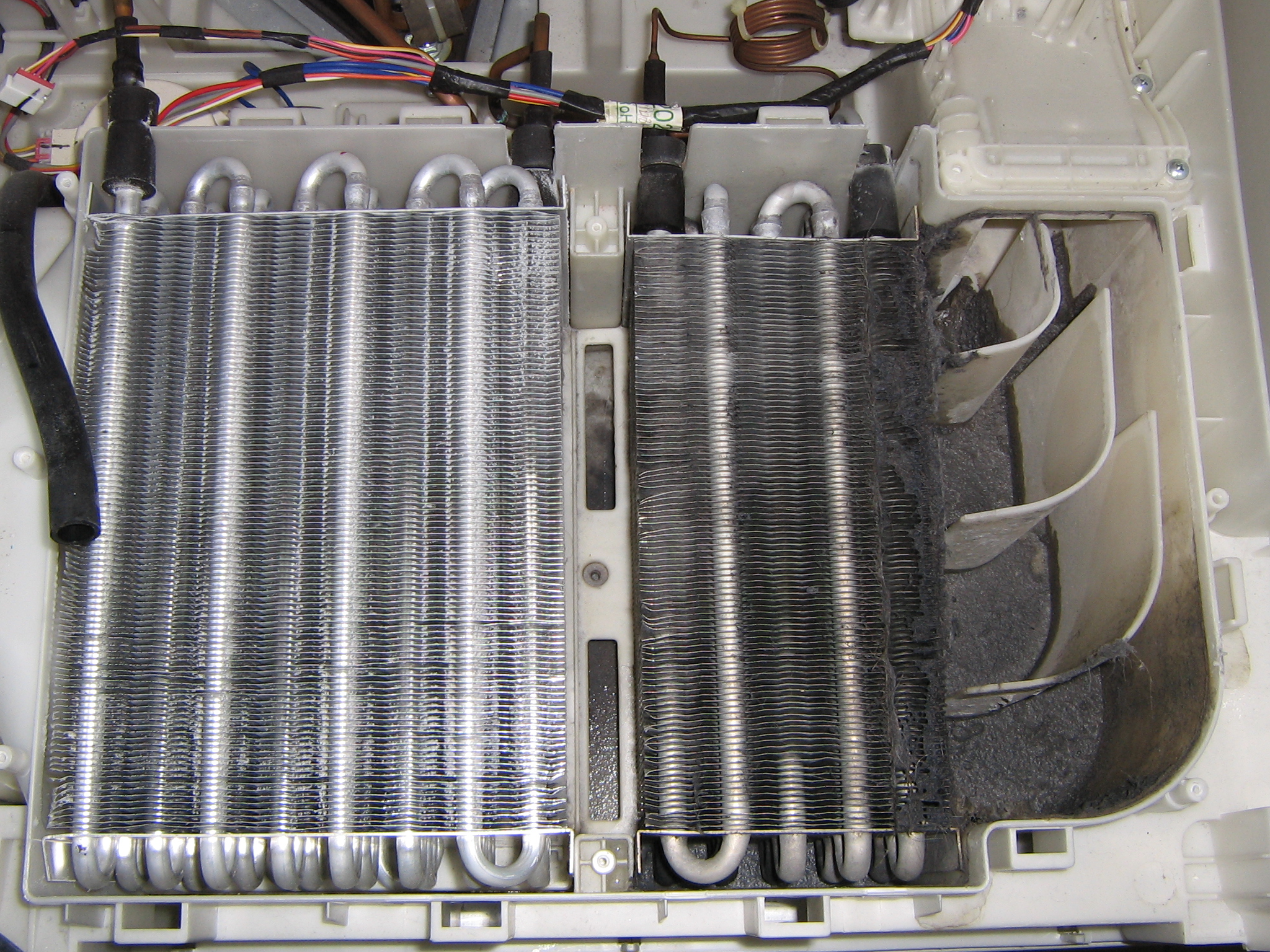

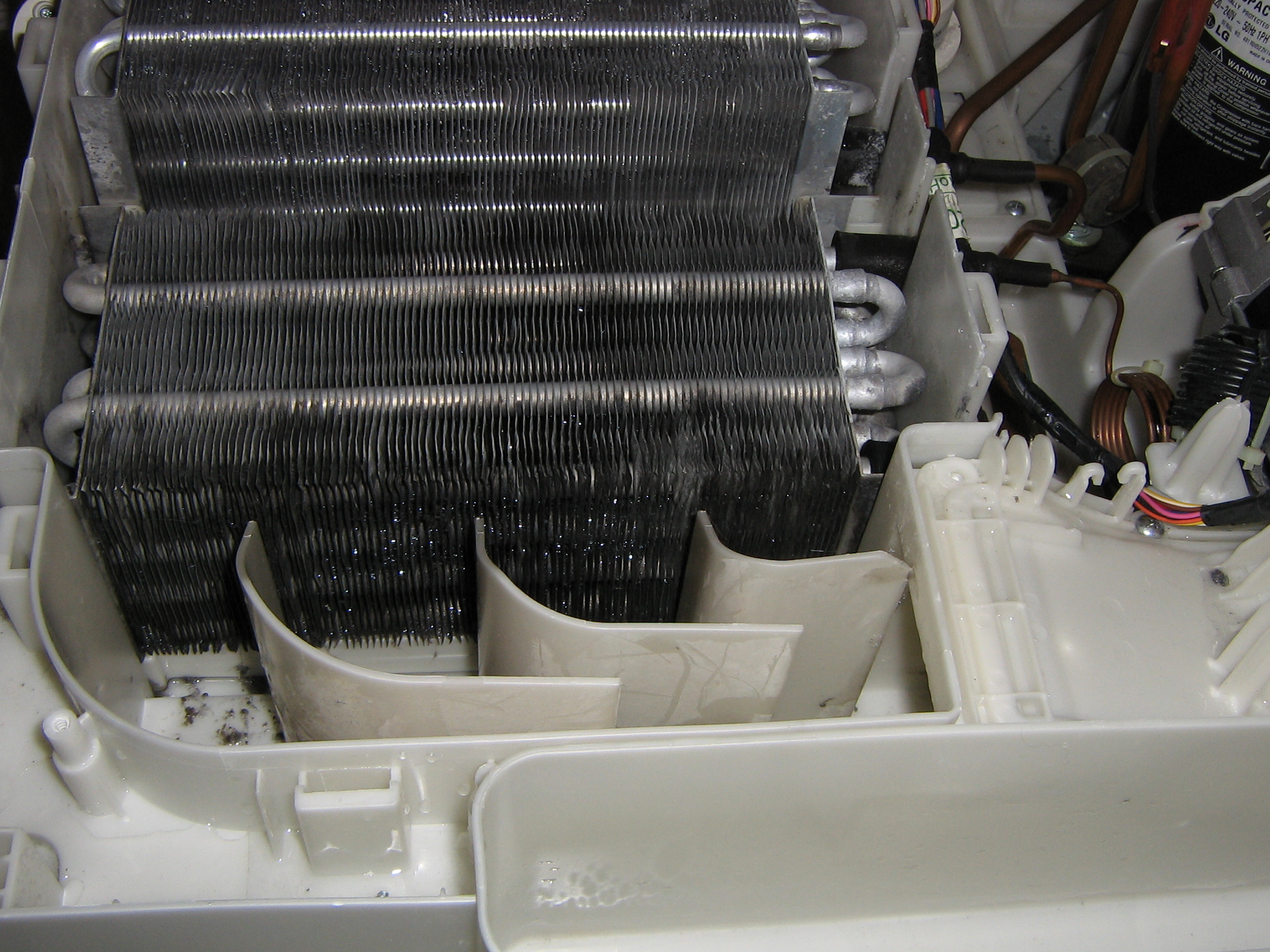

Nu har jeg haft et andet problem med støv der efter lang tids brug kommer forbi luftfilteret og lugter surt.
Maskinen er ikke rigtig lavet til at man kan gøre det rent så jeg prøvede at sprøjte vand ned i hullet hvor luftfilteret sidder og fik det renset.

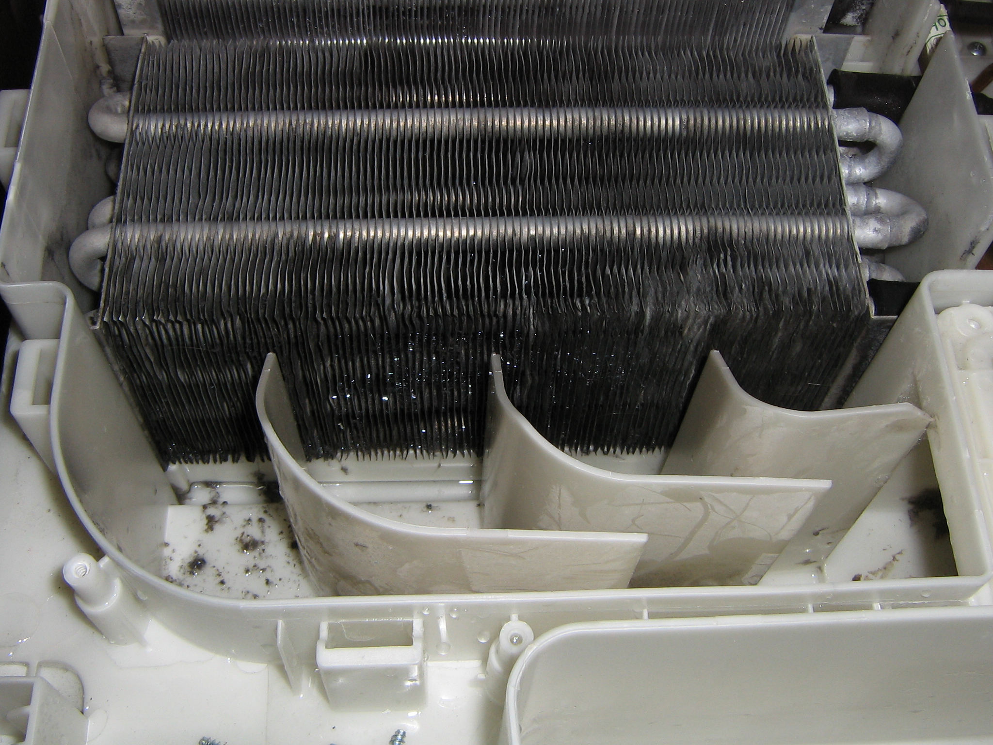

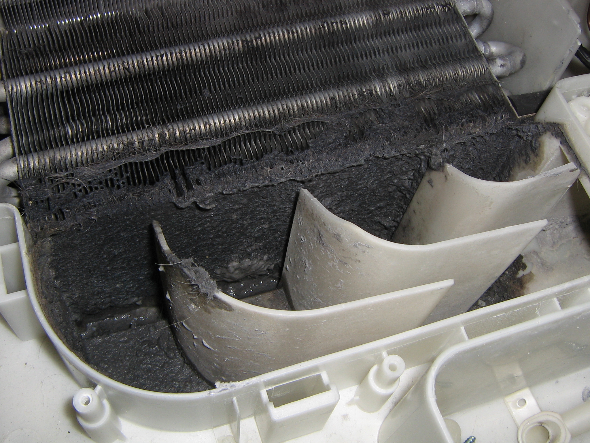

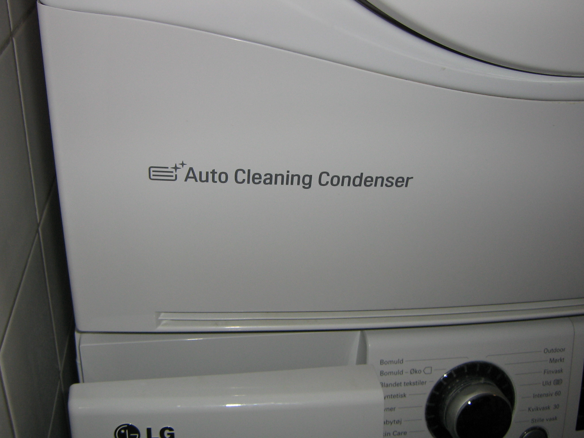

Men systemet med "Auto Cleaning Condenser" har så sprøjtet vandet med støv og hår på lamellerne så luftgennemstrømning er blevet blokeret og maskinen blev meget længe om at tørre tøjet.
Jeg måtte sådan cirka skille hele tumbleren ad for at komme ind til problemet og rense den for støv og hår.
Man kan godt nok let se de bagerste lameller ved at tage bagpladen af men det er ikke der problemet var.

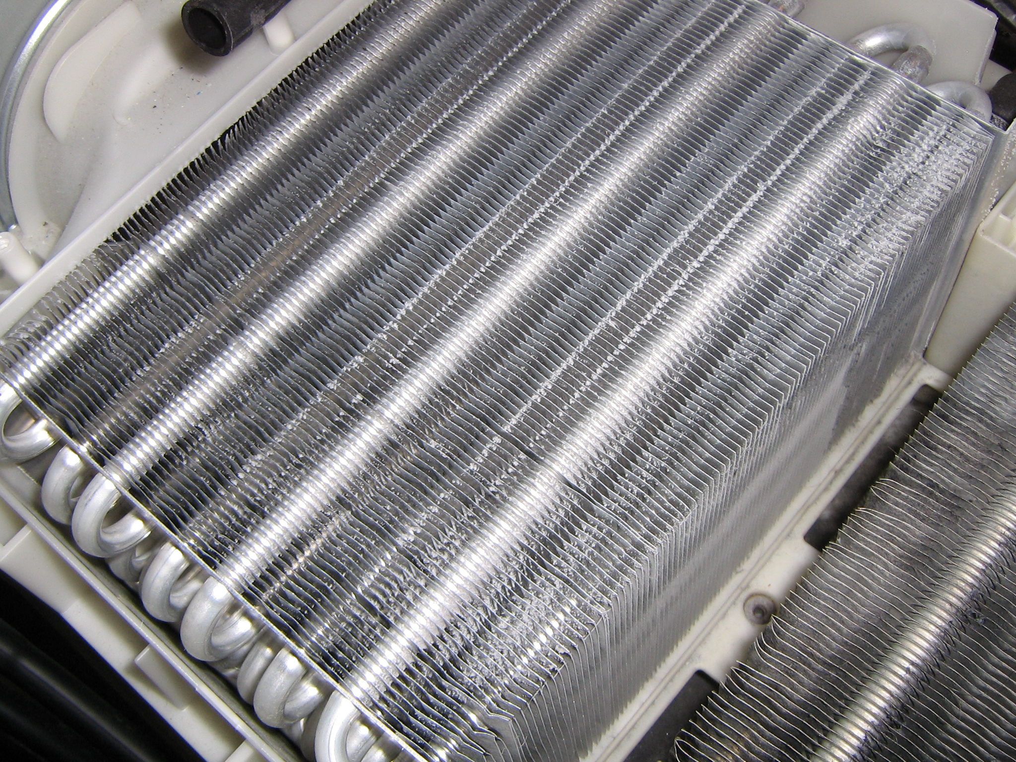

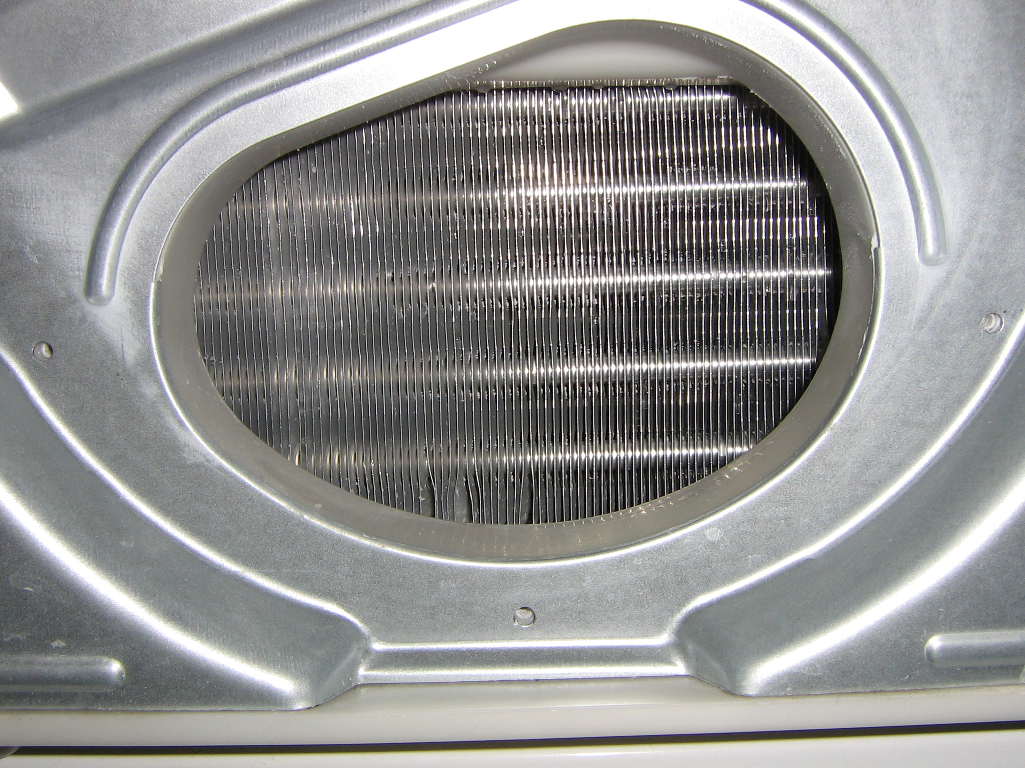

Er der nogen der kender til noget rengøringsmiddel man kan hælde i en kondenstørretumbler så det støv der er fra tøjet på metalfinnerne og i bunden kan blive opløst og komme med op i vandbeholderen når den pumper vandet op?
Det ser ud til der er noget som hedder "coil cleaner" som kan sprøjtes på metalfinnerne men det har jeg ikke adgang til udefra og det er meget besværligt at skille den ad for at komme derind.

Hvis kondensatoren er som på billedet kan jeg ret nemt forestille mig hvordan odøren er når lågen bliver lukket op til maskineriet.
Det vede jeg ikke rigtig idet den vi har haft de sidste 20 år piller man bare kondensdimsen ud og klare rengøringen under håndbruseren, hvilket sker ca hver måned/halvanden her i vinterhalvåret.
Kunne det ikke tænkes der mangler et filter der kan rengøres mellem tromlen og blæsermotor ?
Det er nok dumt og spørge om hvad brugsforvirringen siger omkring rengøringen ?

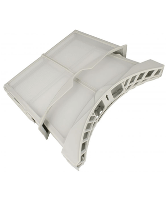

Her er et filter med "filtkanttætning".
Tænker det kunne virke hvis jeg kunne få det som tape.

Billedet med den sort liste er ikke som mit fnugfilter.
Kunne måske være der bliver solgt et forbedret fnugfilter med indbygget tætningsliste hvis jeg gad bruge penge på et nyt.
Her ser ud til at være et dobbeltfilter så når man løfter det primære filter op så bliver småfnulleret fanget af det andet filter.
