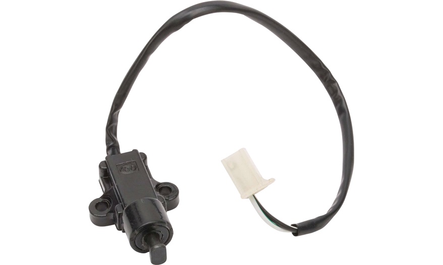

Fandt et enkelt billede i en af filerne.

Billede af kontakt..
Støttefod ligner den på billede.
Billede af kontakt
Billede af kontakt

Re: Sidestøttesfods kontakt v-clic Peugeot 30km /t
Prøv om du kan skille den ad.
