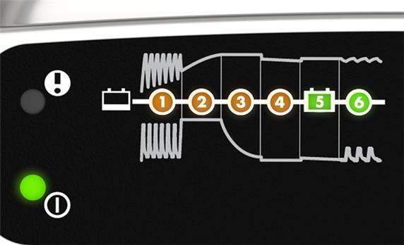

Oh, oh... så lige på linket og læste: "Batteriet SKAL lades op med en impuls lader"
Men, men... lortet virker jo fint og hvad i alverden er en "impuls lader" forresten?
Nyt batteri:
http://www.thansen.dk/scooter-knallert- ... 712460322/
Re: Batteriet oplader kun "lidt"
Det kan da godt være de har opladt det i butikken for dig hvis du har fået det klargjort.
Den gang jeg købte mit batteri hældte jeg selv syre på og opladede det.
En impuls-lader skifter volt og ampere under opladningen som er en mildere opladning sådan at væsken i batteriet ikke koger og vandet fordamper ud af batteriet, fordi det er lukkede så det er ikke meningen der skal komme damp ud.
I modsætning til traditionelle batterier hvor der er propper på også kan man påfylde deminiraliseret vand når noget af det er fordampet.
Du kan se her er nogle streger over og under tallene, den ene er volt den anden er ampere.
Over og under 1-tallet kan du se at volt og ampere stiger og falder mange gange, altså impuls-ladning.

Tak for forklaring og illustration, og fordi du gad sende det.
