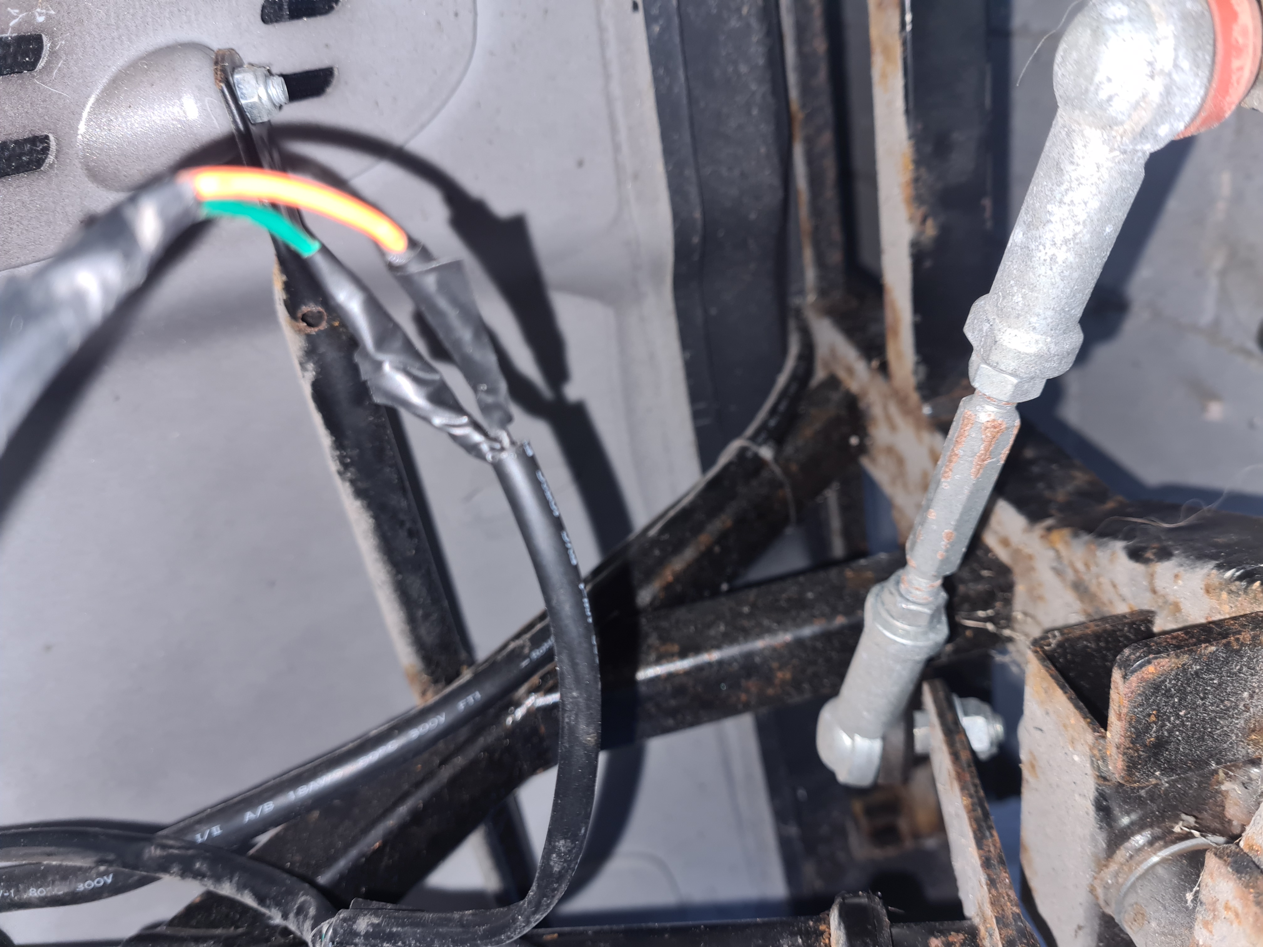

Har du rettet det med kortslutningerne på enden af ledningerne?

Jeg snakker om kortslutning.
De 2 billeder der er taget under køretøjet har uisolerede metalender på ledningerne som kan rører hinanden.
Eventuelt tag nye billeder af alle de steder hvor ledningerne er samlet så vi kan se om der er mulighed for kortslutninger.
Du skal have lavet noget isolering. Eventuelt brug tape hvis du ikke har andet.

Der er stadig en der er uisoleret der kan få kontakt med f.eks. stellet.
Ved du hvilken ledning der er + og hvilken der er -?
Har du alle de originale glødetrådspærer sat til nu og LED taget fra?

Den har 100 procent sikkert ikke kontakt. Alt er som før. Det vil sige led forlygte og glødepære blinklys er sat til
- Indlæg: 11406
Re: Problemer med lys
+ og -?
Jeg ville afmontere LED helt og få det til at virke som originalt før du går i gang med LED.
