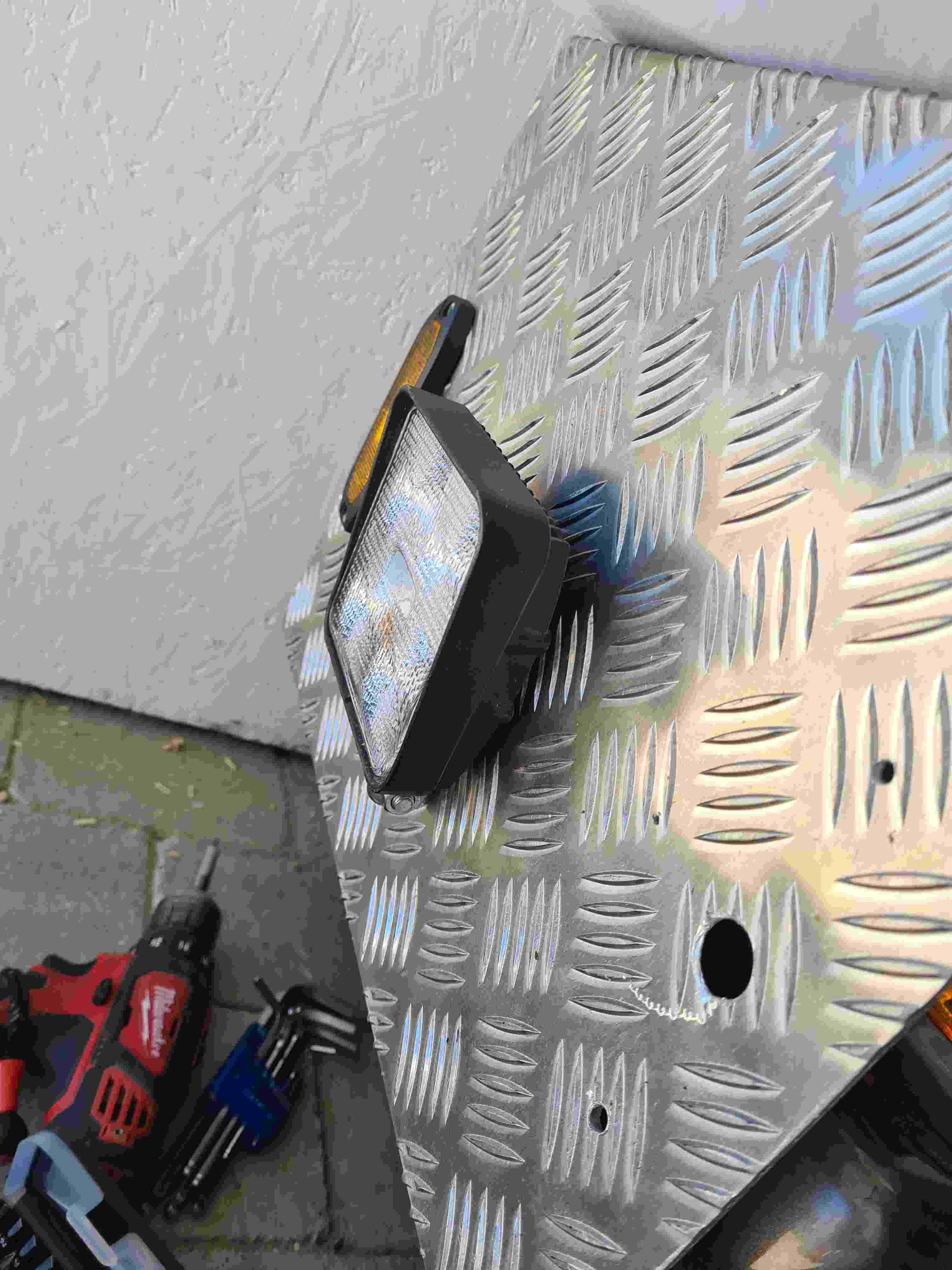

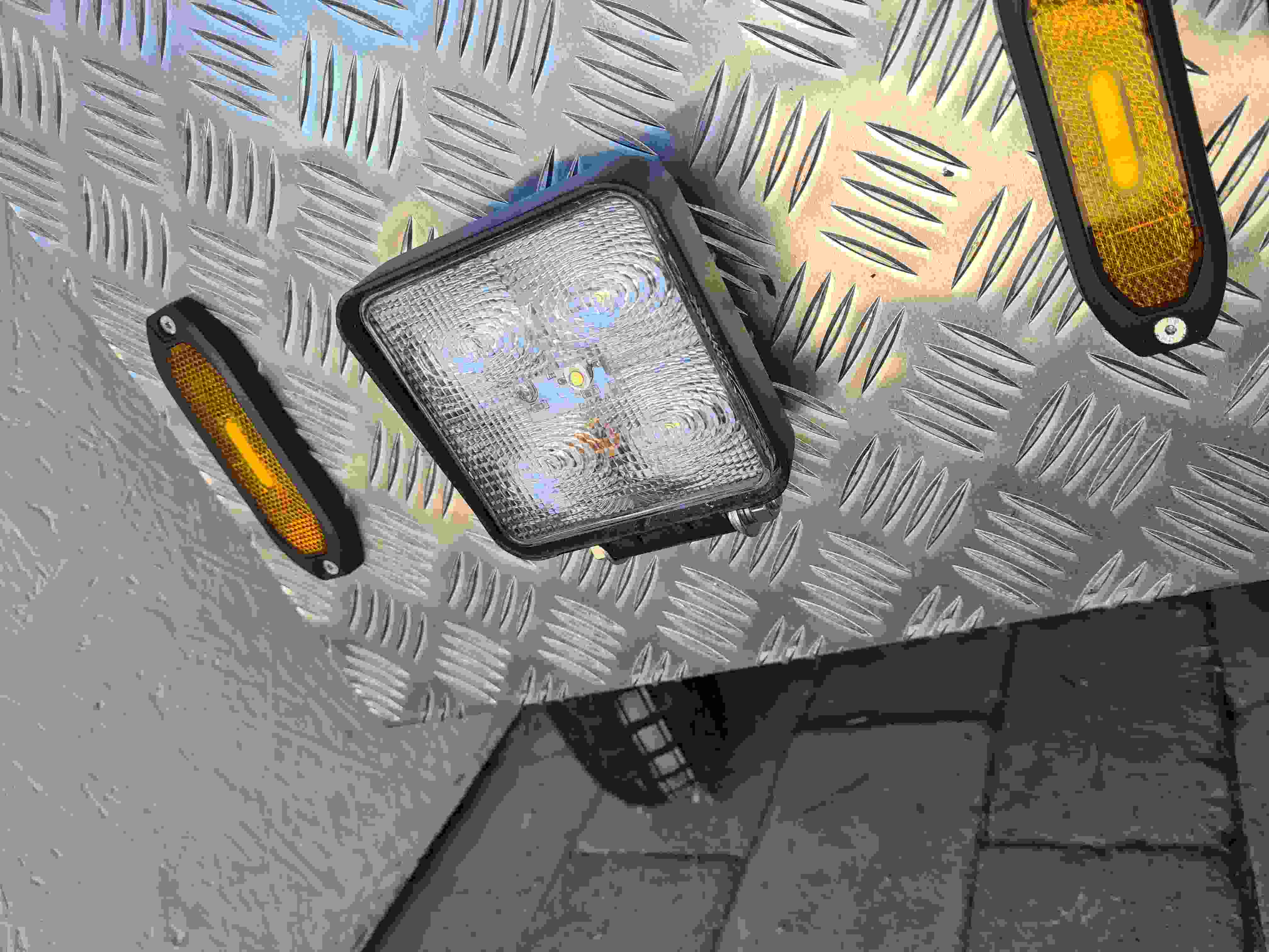

Som nævnt er det disse der er mit blinklys
https://www.biltema.dk/bil---mc/bilrese ... 2000045582
Og mit kørelys
https://www.biltema.dk/bil---mc/bilbely ... 2000045991
Og mit kørelys

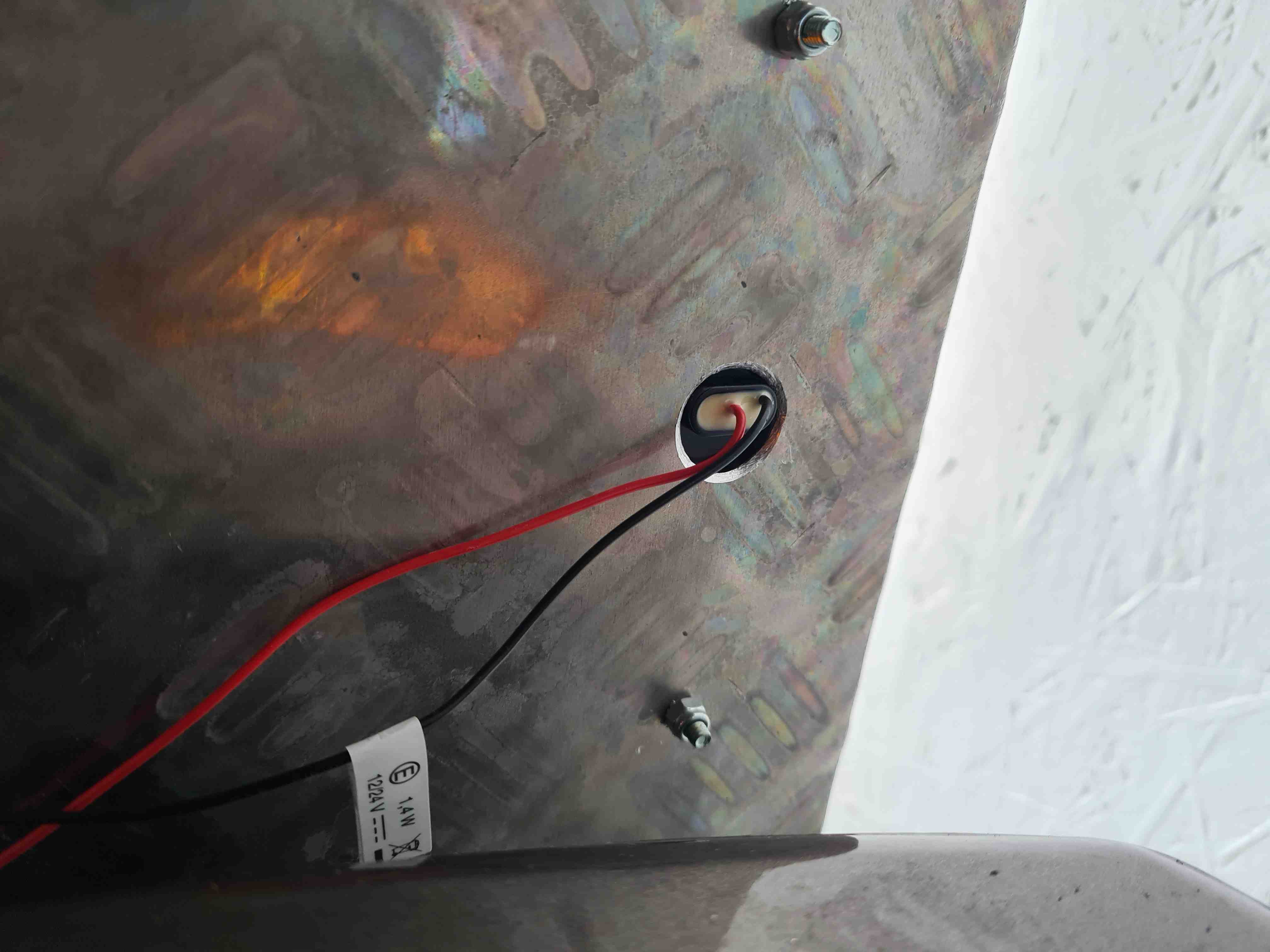

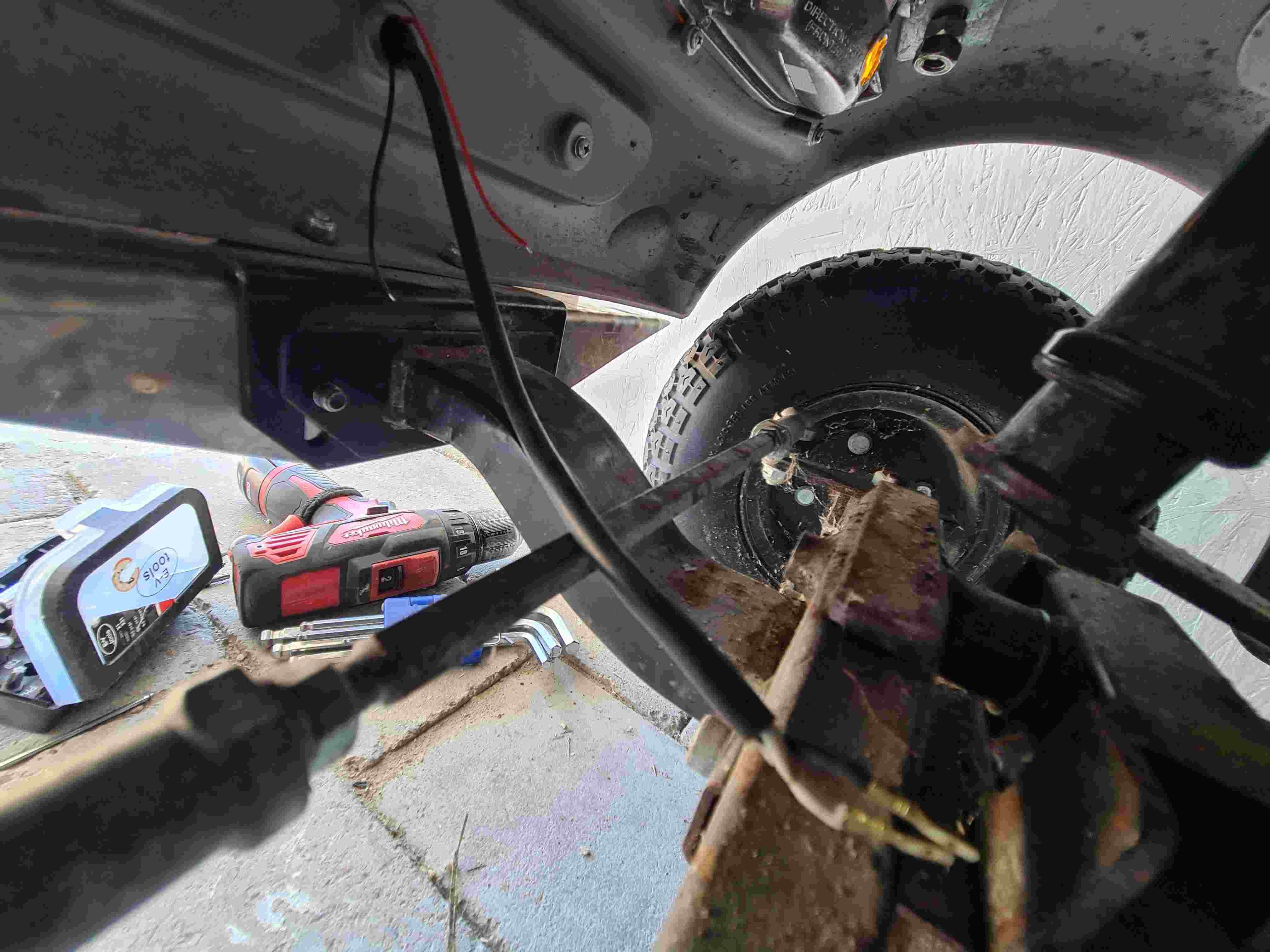

Det ser uisoleret ud på enden af ledningerne der hvor du har taget billeder indenunder køretøjet.
Så hvis der er 2 af de uisolerede metaldele der rør hinanden så kunne det godt være derfor lyset ikke lyser.
Se om der er noget isolering inde i de sort plastik rør omkring ledningerne som det er meningen skal være omkring metallet når stikene er samlet.
Her sidder der et stykke gennemsigtig rør omkring så ikke de to metaldele kan røre andre dele. Ellers kan du putte noget tape omkring midlertidigt.

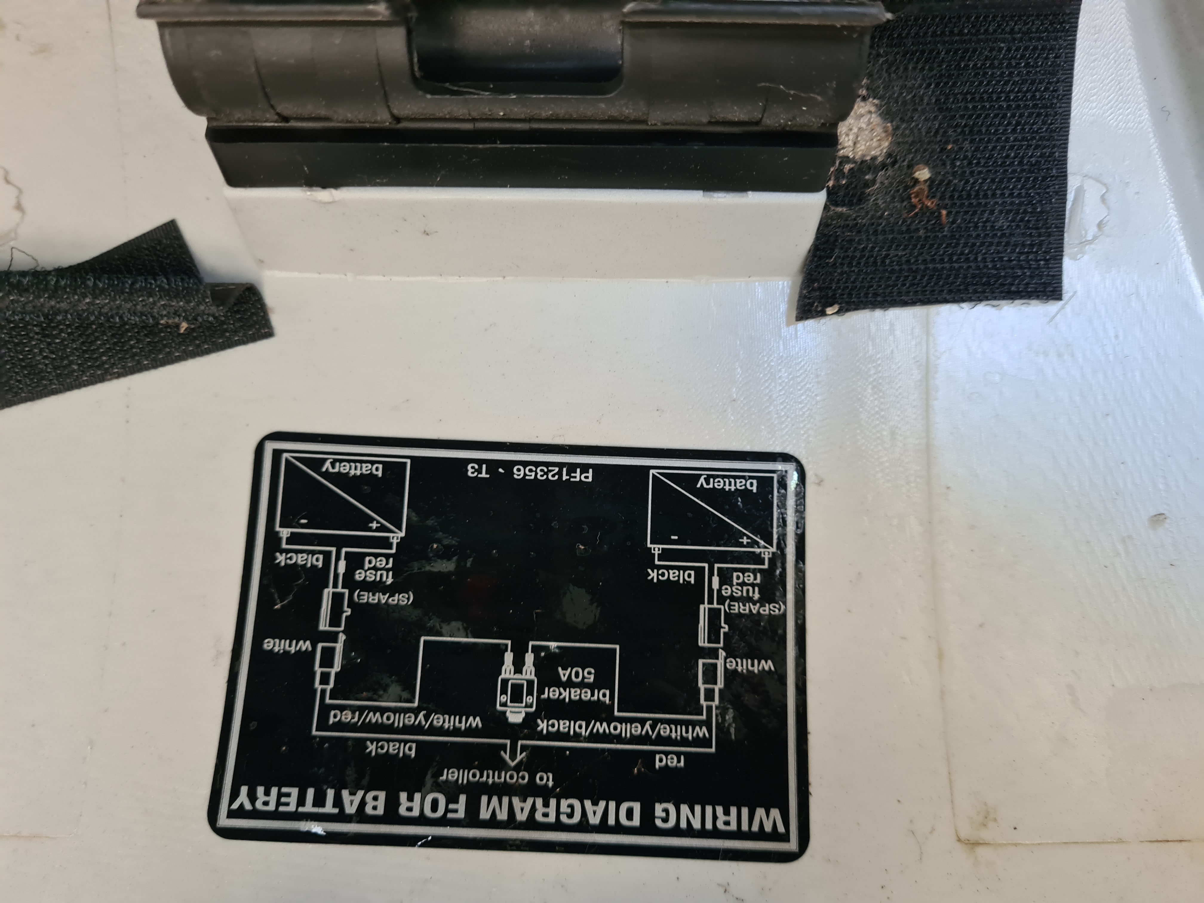

Fandt lige dette diagram hvis det hjælper. Jeg havdeo orindeligt tilsluttet alt lys ordentlig uden plus og minus kunne røre hinanden. Har lige samlet alt el igen på samme måde og der er ikke lys. Det er der hælder ikke bagpå, men det hænger vel også sammen med det andet tænker jeg. På printpladen er det kun power der udløserlys i sin diode. Lysene gør ikke

"breaker 50A" må være den kontakt der kan trykkes på bag på køretøjet.
Det er mellem rød (red) og sort (black) øverst i diagrammet at du har 48 volt hvor du f.eks. kan tilslutte dit blinklys for at se om det lyser.

Undskyld hvis jeg har været upræcis. Kørelys og blinklys virker tilsluttet batteriet, men ikke tilsluttet de ledninger der er ment til det

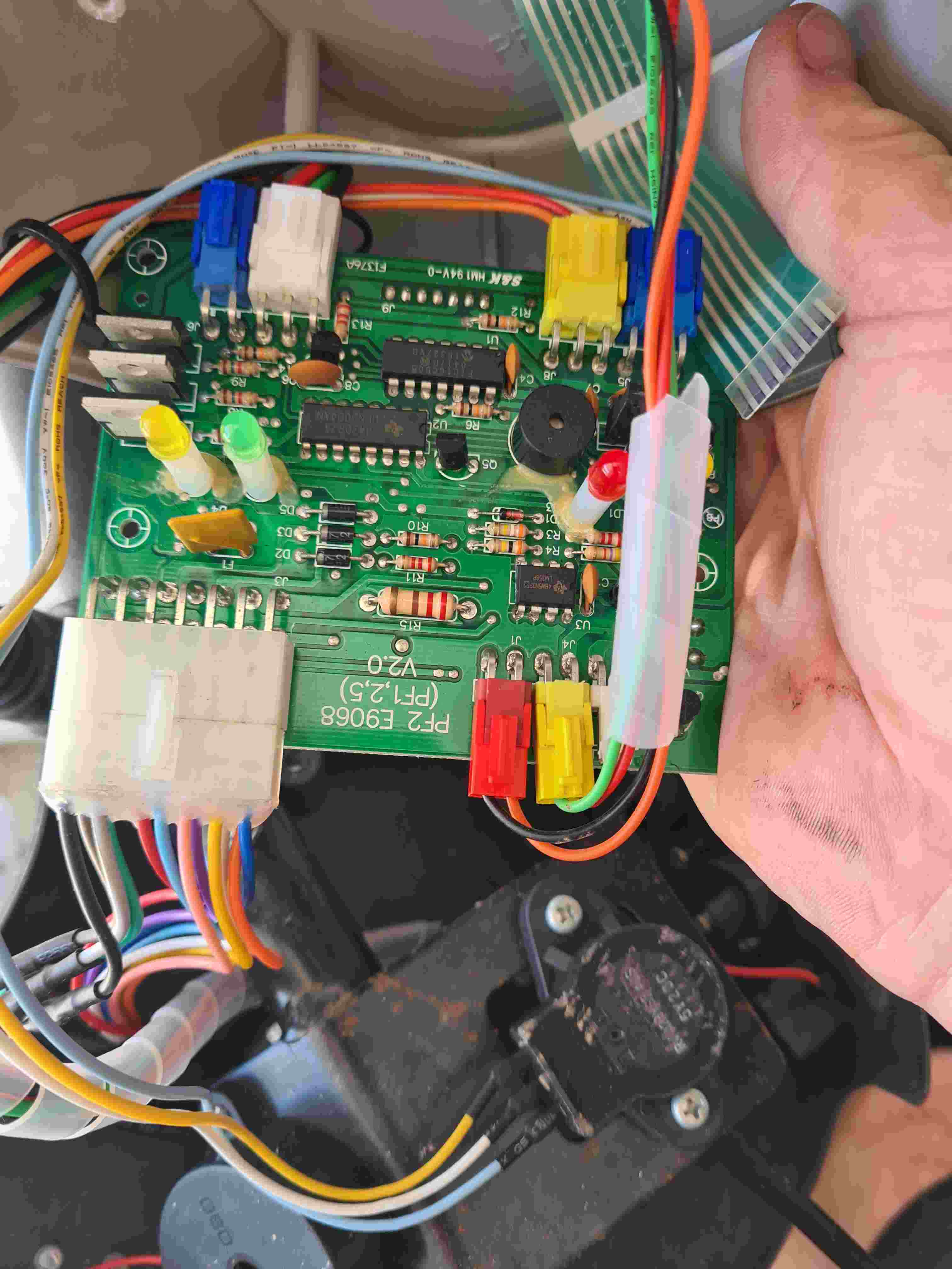

Frygter en defekt fra batteri og til de ledninger lygterne bør tilsluttes. Men aner ikke hvad og hvor. Printplade ser nemlig også intakt ud

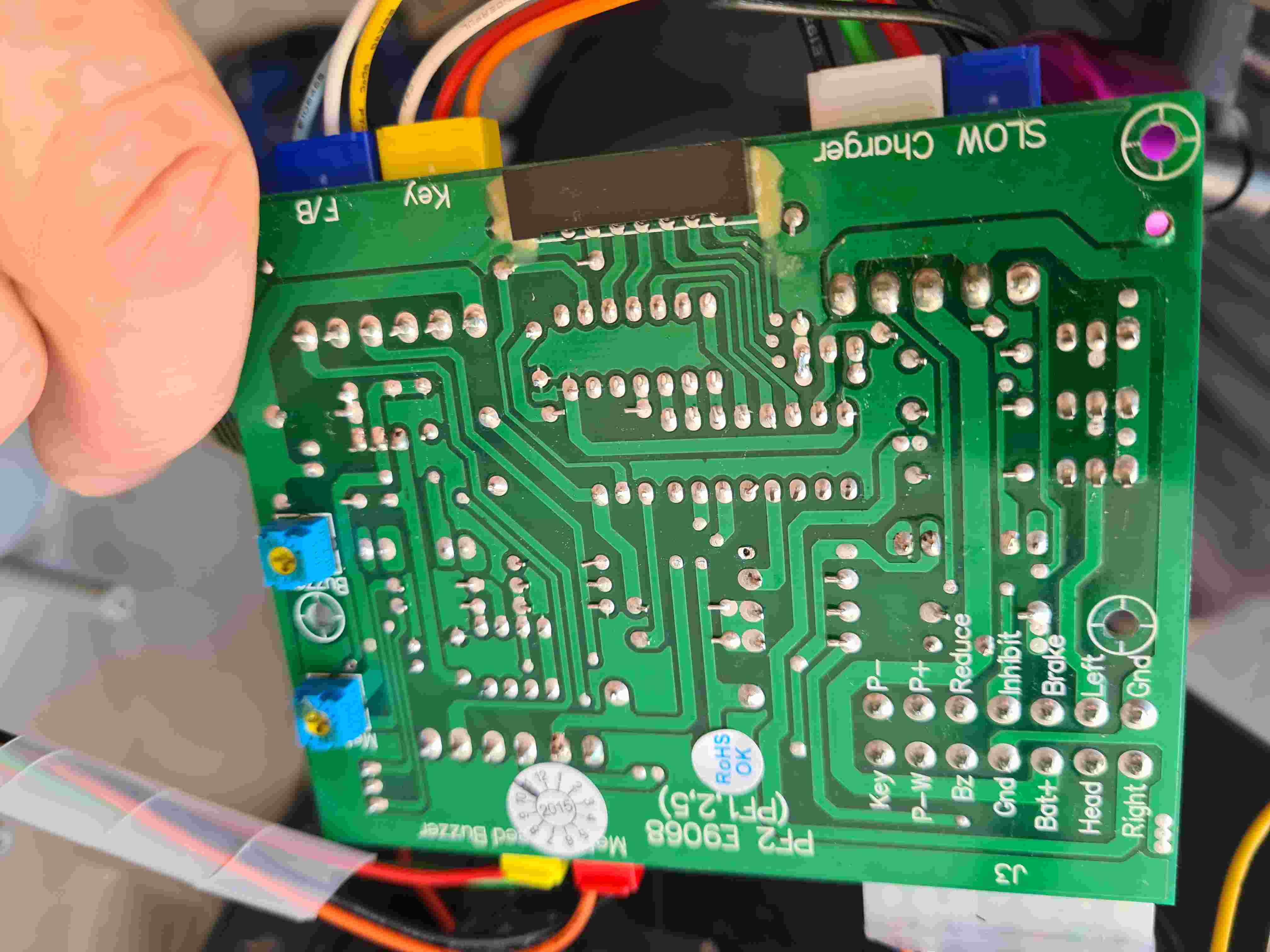

Hvis du trykker på knapperne til at blinke til venstre og højre tænder lamperne så på displayet?
Med multimeter kan du prøve at måle på printpladen til forlyset.
Det er vist HEAD og GND.
Indstil multimeteret på det trin der er over 24 volt DC. F.eks. 50 VDC eller hvad den nu kan indstilles til.
Så skulle du gerne kunne måle omkring 24 volt når forlyset er tændt.
