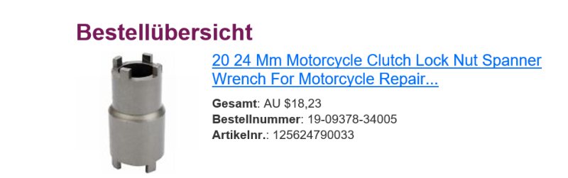

Forskellen på og slå møtrikken og koblingspladen løs, er du faktisk ikke engang behøver at holde ret godt på krumtapakslen, mens når du bruger det omtalte specialværktøj SKAL fastkolde den på en eller anden måde. Du bør absolut lade være med på nogen måde få et sideværts tryk på koblingsklokken, da der ingenting skal til for den bliver skæv og koblingen dermed kommer til at virke underlig. Klokken er nærmest umulig at rette lige op efterfølgende hvis ...........Claus Damsgaard skrev: ↑17. november 2022 15:57 Hej Landbo!
Jeg kan få ved møtrikken med en særlig top. Og jeg kan holde koblingens indre del med en koblingsholder. Der er ikke mulighed for at holde akslen på en anden side? Nu kiggede jeg på delene i dag. Og der er en skade på belægningen på een af koblingsarmene. Det kan ses udefra at et stykke belægning er knækket af. Det er nødvendigt at skille det ad. Men jeg fandt også den stump fjeder, der sås på billedet for et par dage siden. Meget tvivl ryddes af vejen. Den møtrik sidder godt fast. Tandhjulene sidder ikke fast nu, men kan drejes både frem og tilbage men ikke konstant. Der er flere der har givet råd. Og jeg ringede til den gamle mekaniker ude i Kjellerup. Der er noget at holde fast i, men jeg er ikke sikker på at det kan holde. Fandt en gammel livrem. Der er aldrig ro til at lave noget her hvor jeg bor. Jeg har forsøgt tilpasse en billig stump værktøj fra en vinkelsliber, og derfor er jeg sikker på at diameteren 24 mm er den mellem tapperne på toppen men også mellem møtrikkens slidser på tværs. Den knallert har stor affektionsværdi for mig. Sådan som at have en gammel hest. Jeg har også en skydelære i kælderen og muligvis må der nogle nye bakker på, og så skal diameteren på huset altså "seperate plate" invendigt måles præcist op. Reservedele fås der ikke mange af fra fabrikken www.sachsersatzteile.de . Der sidder en tilsvarende møtrik på den anden aksel, og der er der normalt gevind. Det kan ses. Men den møtrik, der skal af, dækker gevindet, så det kan ikke ses.

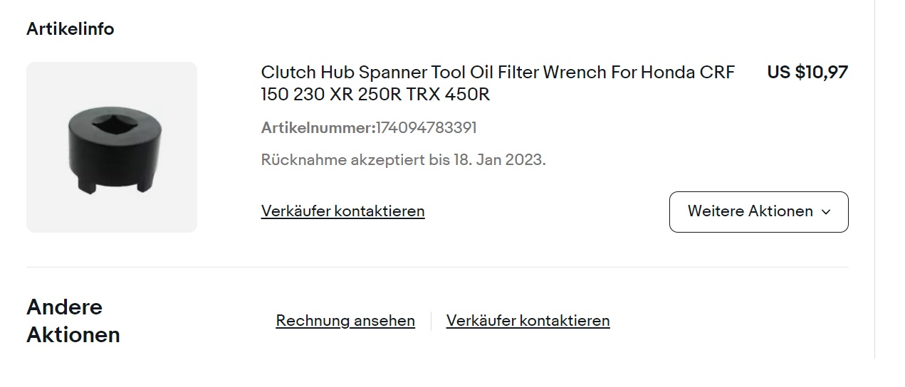

Den koblingsholder tager ikke ved koblingsklokken. Den skal bare sørge for, at akslen ikke følger med, når jeg løsner møtrikken, der sidder på akslen. Een ting er at holde fast på møtrikken med den top jeg har bestilt. Men at holde den plade, hvorpå bakkerne er monteret er noget andet. Koblingen glider meget let inde i klokken som det er nu, efter jeg fik pillet den stump fjeder ud. Men så så jeg at noget belægning var knækket af indvendigt. Diameteren på klokken indvendigt kender jeg endnu ikke. Og der var nogle "Kupplungsbacken" på Sachs' hjemmeside, som kommer i December. Koblingsholderen er kommet.

Nu venter jeg på denne top: "Clutch Hub Spanner Tool Oil Filter Wrench For Honda CRF 150 230 XR 250R TRX 450R"
Den kommer fra Kina.

Ja. Toppen passer ikke og er ikke værd at vente på, så jeg kan gå i gang.

Du kan nemt lave en efterligning af den top du mener at mangle til specialmøtrikken ud af en almindelig passende top ved hjælp af en vinkelsliber med en skæreskive, dog siger mine 50+ års erfaring at det nok ikke hjælper noget når en dorn og hammer ikke gelinte kan klare dit lille problem.
