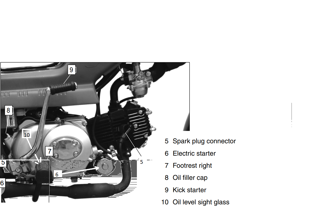

Min Sachs Saxy er i stykker, og jeg går og tænker på at skille gearhuset ad. I hvert fald lukke op og kigge ind. Det betyder, at jeg først skal tømme motorolien ud, og dernæst prøve at tage dækslet af. Der er tre filer om denne knallert på scootergrisen. Billedet, der kommer her, viser dækslet, der kaldes Crankcase Cover Right. Hvad der så sker - tage Right Crankcase Body af, finde Mainshaft og trække Primary clutch ud og kigge på den, om der er defekte fjedre og ujævnheder. Jeg har studeret tegningerne grundigt og diagnosen er indtil videre, at Primary Clutch sidder fast. Om jeg kan lave det, er tvivlsomt.
22/10-2022 Lykkes det mon det mon at vedhæfte et billede af "right crank case cover"?

Det er lykkedes at få de 8 bolter ud der holder låget. Fodhvilerne er taget af, kickstartarmen af, olie hældt grundigt fra.
Men låget sidder godt fast - jeg ikke lige få det løs.
