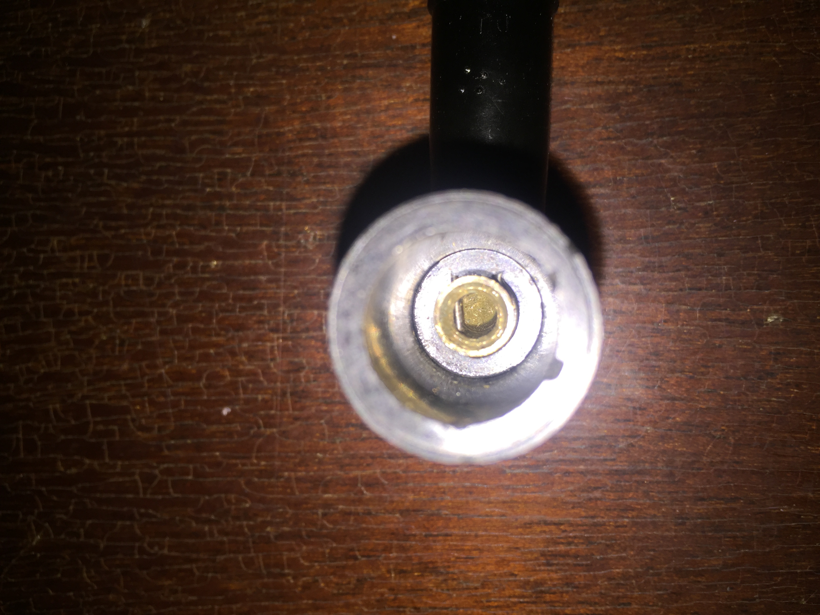

Kan det give noget at skifte hætte til 5k ohm. Min har 1k ohm
Re: Pgo t rex har ustabil tomgang
Ja 4000 Ohm mere modstand.
Det er ikke bedre at der er mere modstand. Det er bare for at mindske radiostøj.
Det skal nok passe at nogle tændrørshætter har 1000 ohm og andre har 5000 ohm.
Så det lyder fint nok.
Privir
Indlæg: 84
Tilmeldt: 24. januar 2018 16:12
Køretøjer: Pgo t-rex
Ulæst indlæg af Privir »
Skal hætten skiftes
Kan ikke se der skulle være noget i vejen med den.
Ellers hvis du vil kan du teste uden tændrørshætte og holde tændrørskablet direkte på tændrøret for at se om der er forskel.
Kan godt være du får stød så du kan eventuelt holde med noget så du ikke får stød.
