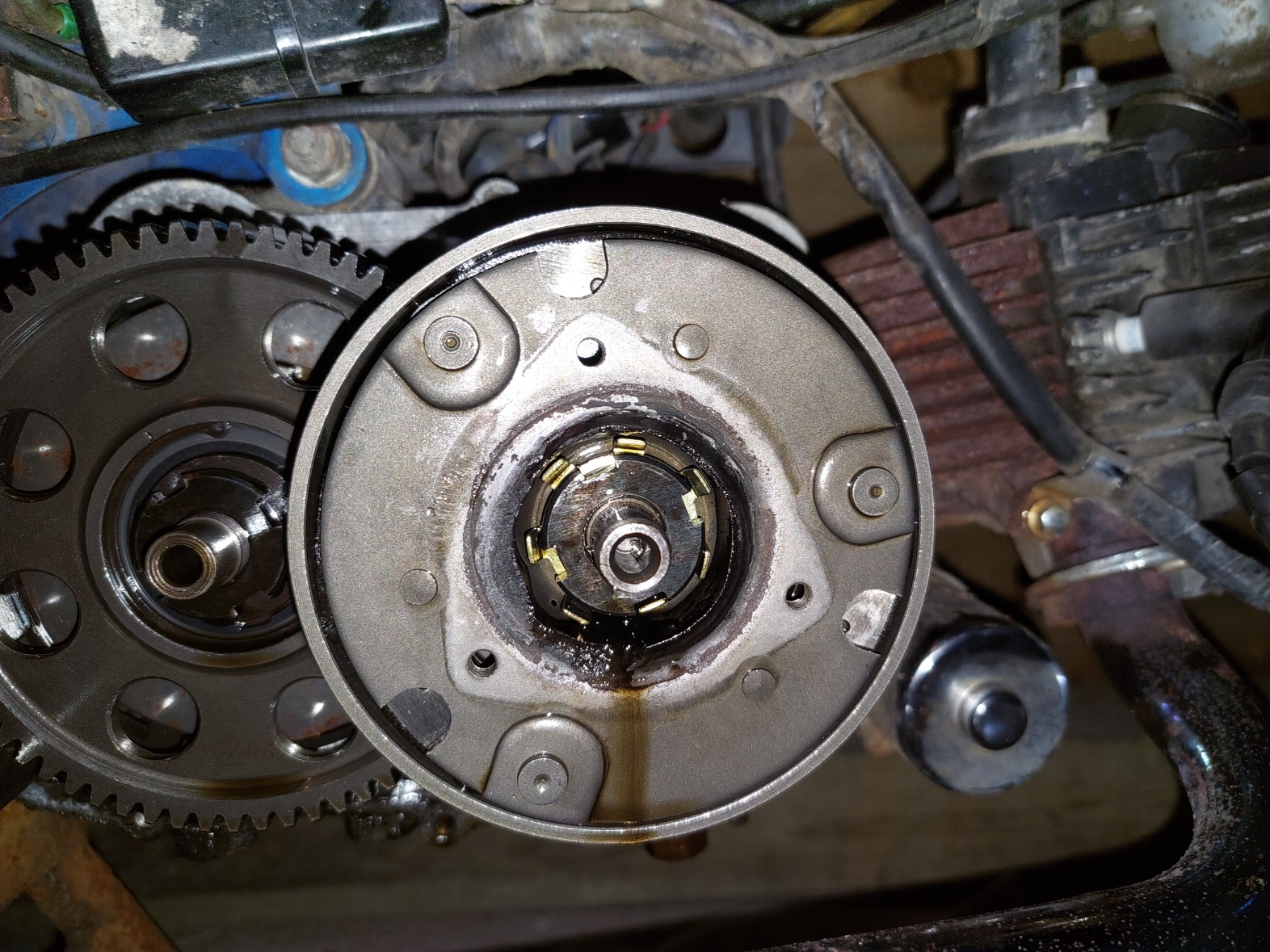

Du burde kunne holde krumtapakslen fra svinghjulssiden. Har før brugt resterne af en gammel læder livrem samt en papegøjetang hvis det ikke var muligt og holde svinghjulet på svinghjulets låsemøtrik.Claus Damsgaard skrev: ↑15. november 2022 21:13 De tre M5x12 skruer med stjerne skal skrues af, dernæst den "end cover, clutch" og "end cover gasket, clutch" som sidder under. En møtrik 14x1 mm, og to skiver. Den møtrik er nok skruet helt ind på akslen med 1 mm gevind, aksel diameter 14 mm. Om jeg kan/må få ved den? Jeg kan ikke dreje tandhjulene og olie er hældt fra.

Jeg tror, jeg skal holde akslen (mainshaft) fast, så den ikke roterer, når jeg tager møtrikken af.

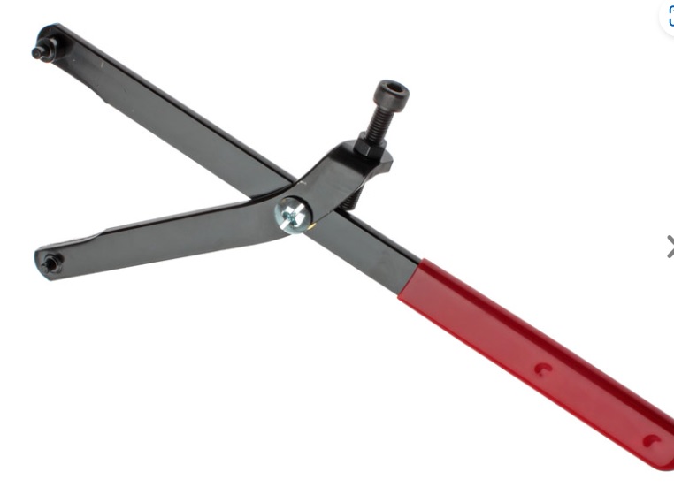

Er det et brugbart værktøj? Tak for hjælpen som støttepædagoger! Et 'gok i nødden' (piller) og jeg er udbrændt. Jeg kunne dreje på tandhjulene alligevel. Kæden er taget af ved baghjulet og ikke fortandhjulet. Det er mørkt nu.

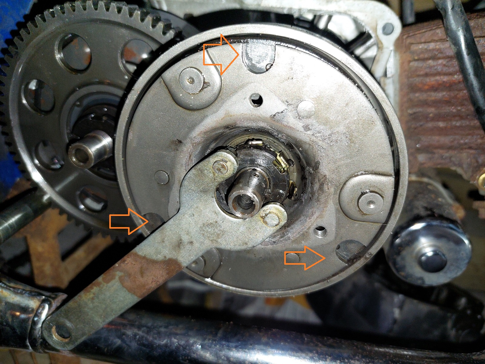

Jeg har banket en anden ting på plads som passer til en vinkelsliber, men jeg kan ikke holde koblingen ved de tre røde pile. Og er det normalt gevind eller det modsatte? Der sad en del tørret olie og en stump fjeder pillet ud.

Jeg bestilt en universal clutch holder. Der er ventetid. Diameter på "separate plate" uoriginale reservedele??

Så vidt jeg kan se udaf billederne og tegningen, er den ring med flapperne der sidder inde under "mødtrikken" et ganske almindeligt stykke låseblik, hvor du skal slå flapperne væk fra "møtrikken" for og kunne skrue den af. Brug en almindelig gammeldags flad skruetrækker. Møtrikken skruer du af med en dorn/flad skruetrækker eller mejsel og en hammer. Du behøver intet special værktøj til den operation. Om det er ret eller læns gevind kan du formodentlig lure ved og kigge ind i "møtrikken"/akslen. Lykkes det ikke od se må du prøve dig frem.Claus Damsgaard skrev: ↑17. november 2022 11:15 Jeg har banket en anden ting på plads som passer til en vinkelsliber, men jeg kan ikke holde koblingen ved de tre røde pile. Og er det normalt gevind eller det modsatte? Der sad en del tørret olie og en stump fjeder pillet ud.

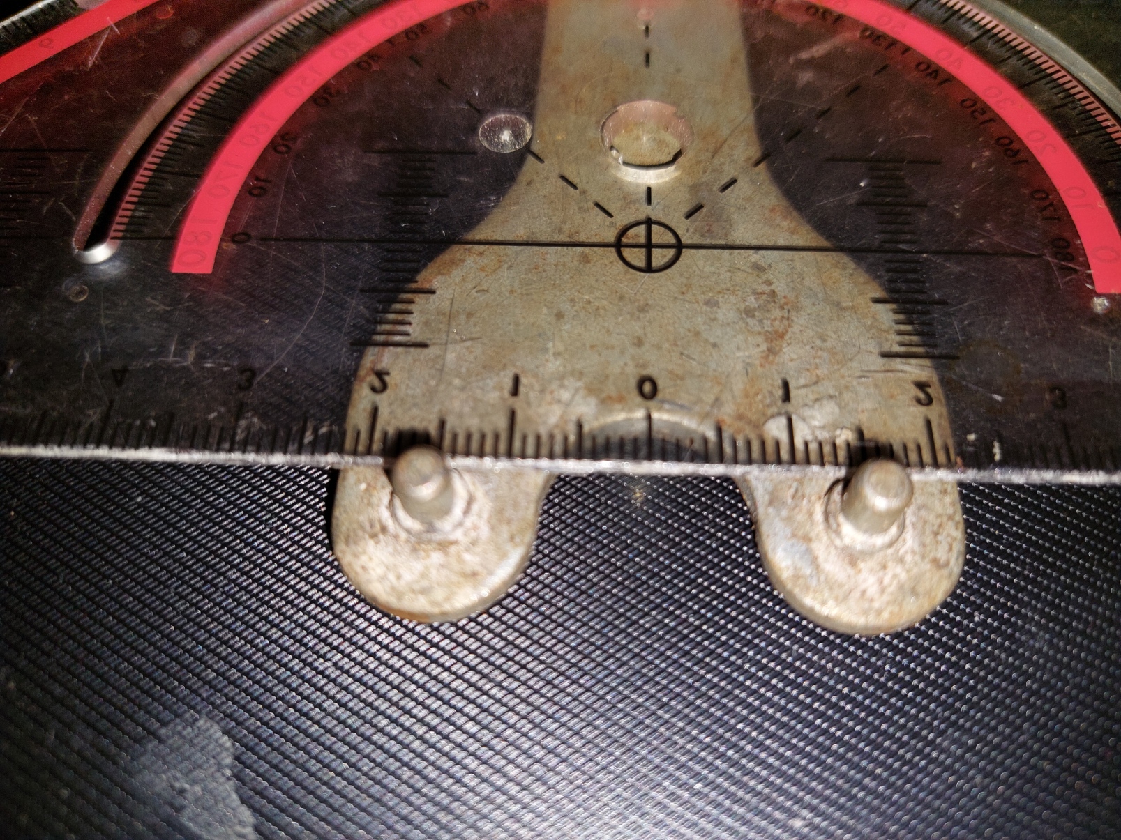

Hej Landbo!
Jeg kan få ved møtrikken med en særlig top. Og jeg kan holde koblingens indre del med en koblingsholder. Der er ikke mulighed for at holde akslen på en anden side? Nu kiggede jeg på delene i dag. Og der er en skade på belægningen på een af koblingsarmene. Det kan ses udefra at et stykke belægning er knækket af. Det er nødvendigt at skille det ad. Men jeg fandt også den stump fjeder, der sås på billedet for et par dage siden. Meget tvivl ryddes af vejen. Den møtrik sidder godt fast. Tandhjulene sidder ikke fast nu, men kan drejes både frem og tilbage men ikke konstant. Der er flere der har givet råd. Og jeg ringede til den gamle mekaniker ude i Kjellerup. Der er noget at holde fast i, men jeg er ikke sikker på at det kan holde. Fandt en gammel livrem. Der er aldrig ro til at lave noget her hvor jeg bor. Jeg har forsøgt tilpasse en billig stump værktøj fra en vinkelsliber, og derfor er jeg sikker på at diameteren 24 mm er den mellem tapperne på toppen men også mellem møtrikkens slidser på tværs. Den knallert har stor affektionsværdi for mig. Sådan som at have en gammel hest. Jeg har også en skydelære i kælderen og muligvis må der nogle nye bakker på, og så skal diameteren på huset altså "seperate plate" invendigt måles præcist op. Reservedele fås der ikke mange af fra fabrikken www.sachsersatzteile.de . Der sidder en tilsvarende møtrik på den anden aksel, og der er der normalt gevind. Det kan ses. Men den møtrik, der skal af, dækker gevindet, så det kan ikke ses.
