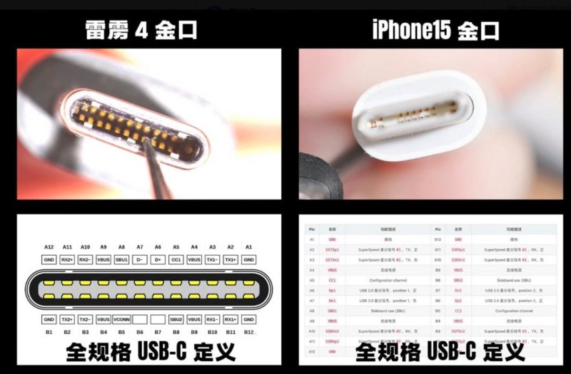

Jeg synes det er svært at se de pins inde i stikket.scootergrisen skrev: ↑19. september 2024 21:33 Jeg kiggede på et USB-C til USB-C kabel i Rema 1000.

- Indlæg: 11491
Re: USB-C kabel
I det til venstre ser alle 24 pins ud til at være der.
I det til højre ser der ud til at mangle 8 pins til SuperSpeed.

Tak, men jeg kan ikke se ind i de stik. Det er for småt.
