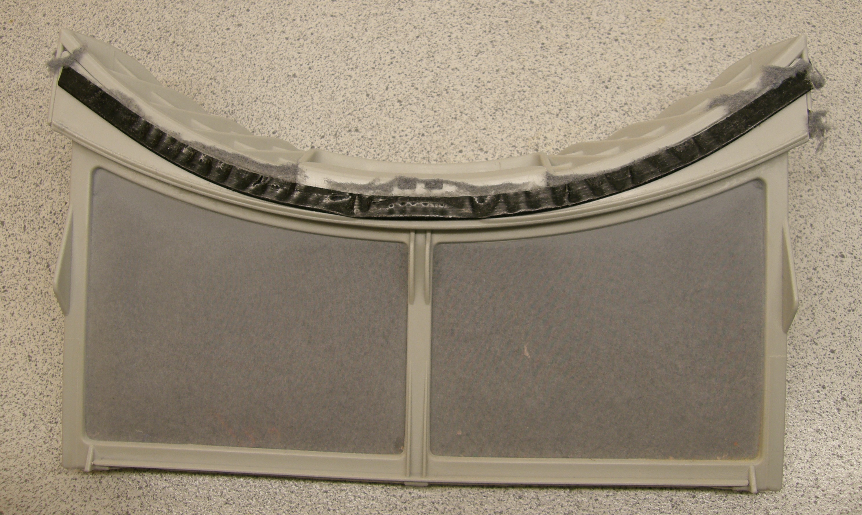

Re: Tørretumbler der siger piv
Liste af gaffatape.
Læg mærke til fnugget over gaffatapen.
Ved at folde gaffatapen buler det lidt ud og tætner.
Ser udmiddelbart ud til at virke ret godt så fnugget ikke kommer ned forbi filteret.
