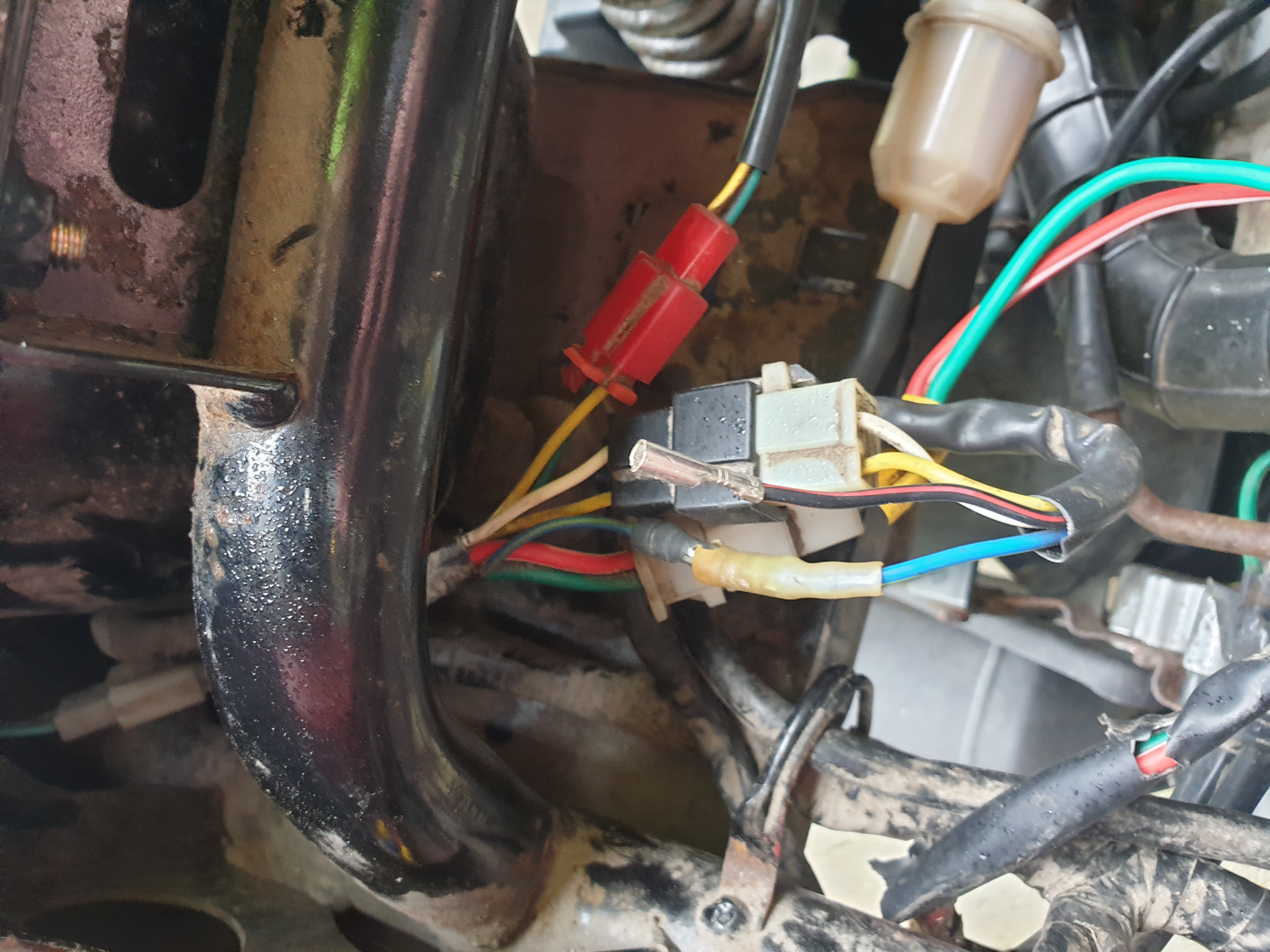

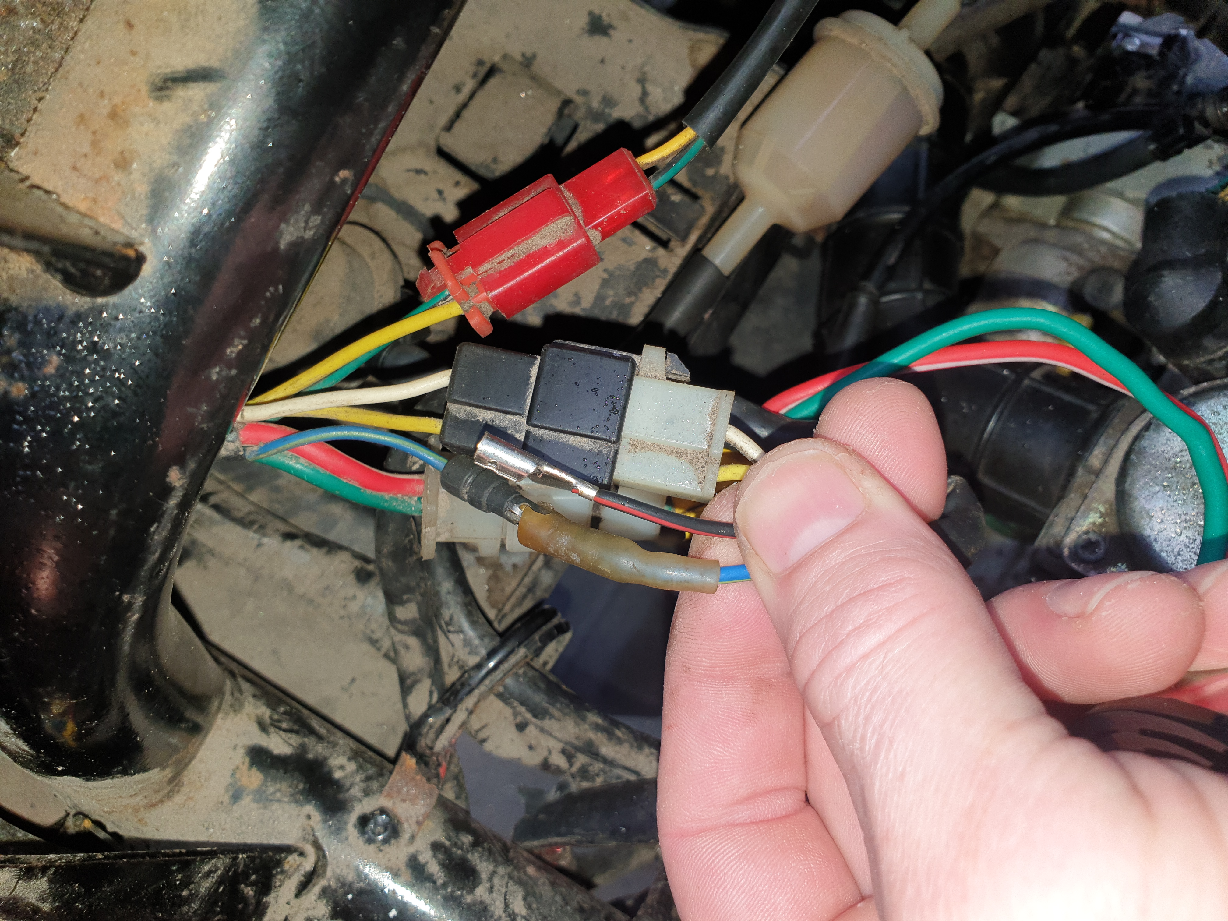

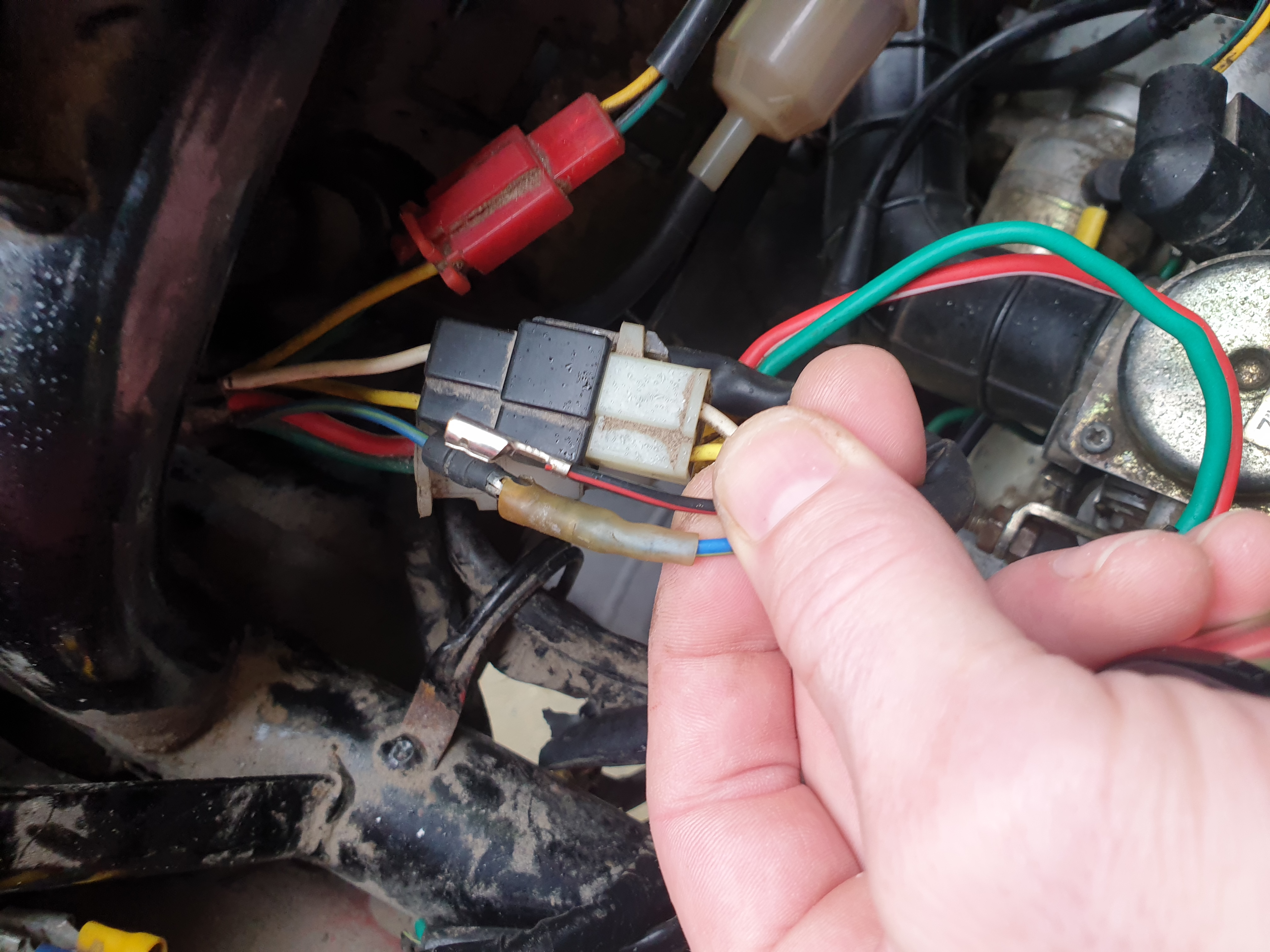

nogen der ka fortælle mig hvor den sorte ledning hører til??
Re: Kymco agility 50 4t problemer
Det var spøjst. Fandt lige diagrammet over de stik du viser, og den sorte findes slet ikke på diagrammet. Min Agility er fra 2007 og passer med diagrammet. Hva årgang er din? Måske du kan finde et Eldiagram der passer din årgang?
Indlæg: 11439
Sort/rød er vist til CDI-boksen.
Hvis det var CDI-boksen der fik strøm fra generatoren.
Men på din får CDI-boksen nok strøm fra batteriet og den ledning er så ikke nødvendig.
Isoler den gerne så ikke den kan få kontakt med noget.
