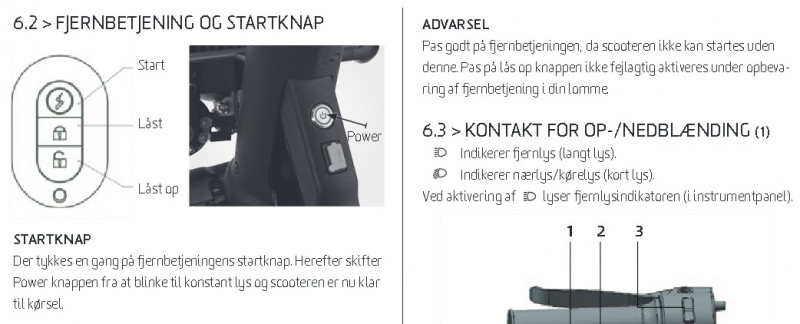

Står du et sted og fjernbetjeningen pludselig ikke virker så du ikke kan "starte" køretøjet op, er der ingen grund til panik. Tag stikket af batteriet eller afbryd hovedkontakten i 5 sekunder, herefter er det muligt at "starte" scooteren på den blå blinkende kontakt du bruger til at "slukke" for køretøjet i ca 30 sekunder.
Manualen nævner ikke noget om hvordan skal forholde sig ved svigt, men det er selvf. også et T. Hansen produkt.
For folk der ikke har haft et sådanne T. Hansen dyr mellem hænderne, kan jeg oplyse der ikke er nøglestart på køretøjet men man i stedet skal benytte en fjernbetjening.

Ja, man kan da sagtens købe en ny alarm og bruge tre fire fem timer på at hente og montere, men det er unægtelig både billigere og meget nemmere at prøve at fiske et nyt CR 2032 batteri frem fra skuffen og smide det i den gamle fjernbetjening.
Jeg tvivler stærkt på det kan betale sig og forsøge at montere en anden model tyverialarm/starter med de fire hund T. Hansen skal have for den originale. Hvilken en vil du så foreslå ?
Og i øvrigt var mit indlæg ment som en hjælp så folk kan undgå at gå/blive kørt hjem hvis batteriet gik flad i fjernbetjeningen eller folk druknede den i en jakkelomme, i en af de hyppige byger vi jævnlig oplever.

Ser ud til man ikke kan komme til automatsikringen uden at tage stikket til batteriet af.
Altså fjern stikket fra scooterens batteri, vent 5 sekunder og sæt det på igen.
Og så har man 30 sekunder til at starte scooteren ved at trykke på en blå blinkende kontakt.
Er det startknappen over USB-stikket du mener med blå blinkede kontakt?
Betyder blinkende lys at køretøjet er låst op + slukket?
Og konstant lys er låst op + tændt?

I manualen skriver T. Hansen at scooteren ikke kan startes uden fjernbetjeningen.
Hvis ikke man gad og have det med fjernbetjening så gad vide om man ikke kunne fjerne alarmen og så lave en kortslutning i et af stikkene for at kunne starte på køretøjet uden alarm/fjernbetning.
Men har ikke set noget eldiagram til den endnu.

I øvrigt kan du godt "starte" en VGA GEV1000, altså hvis du har en, uden at bruge den blå start/sluk knap ved at trykke to gange i streg på den knap der er mærket med et lyn på fjernbetjeningen.scootergrisen skrev: ↑15. juli 2024 09:11 Skriv det gerne så selv os der ikke har køretøjet kan forstå det.
Det er vel ret beset ikke nødvendig for folk der ikke har køretøjet at forstå hvordan startproceduren uden en virkende fjernbetjening er ?
Ja det var en bøf.![]()
Det vil du slet ikke være i tvivl om hvis du var i besiddelse af omtalte køretøj.![]()
Det må du læse dig til i manualen.![]()
Det er måske muligt, men der er du så helt ude på egen boldgade.
Og det har jeg jo så forsøgt at fortælle dig og andre der har interesse, at det passer ikke.![]()
