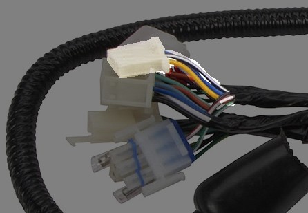

Tjek om der er en kontakt bag på under skjoldet.
Tjek om der er et ubrugt stik med 3 ledninger forrest under skjoldet der hvor farthåndtagets stik er sat på ledningsnettet.
Ledningsnet komplet, Tres litium_stikmed3ledninger.jpg (25.58 KiB) Vist 7519 gange

Der er desværre ingen af delene :(
Indlæg: 11495
Re: Nyhed: VGA Tres (elektrisk 3-hjulet)
Har du haft frontskjoldet af og kigget?
Du kan undersøge controlleren og alle dens stik.
Se om der f.eks. er et stik der kommer ud af controlleren og går ind igen som kan tage fra hinanden.

Jeps og der er det stik. Men der sker ingen ændringer ved at luse nogle af dem :)

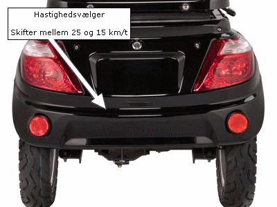

Brugernavn skrev: 5. juli 2024 16:26 Jeg har en 2017 med ugbest de orange batterier men har ingen kontakt. Nogle der ved hvordan man låser den op til. 25kmt?
På de modeller jeg har set af omtalte knallert, sidder der den røde kontakt under skjoldet som bare skal switces for at skifte mellem hare og skilpaddefart. Se billedet af den afklædte model som scootermanden viser dig.
Det er i øvrigt et ret behageligt køretøj til småture hvis man ikke har super travlt.

Vis stikket og dets ledninger.
