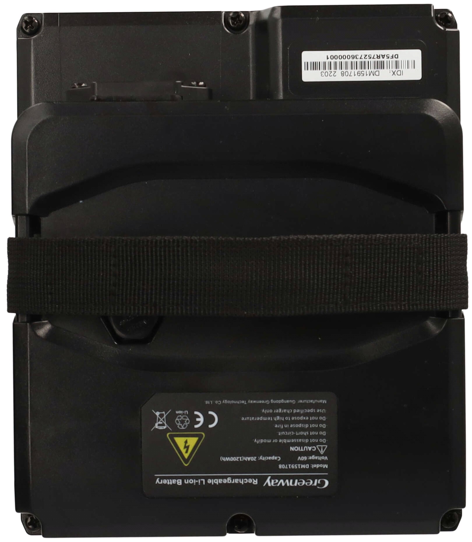

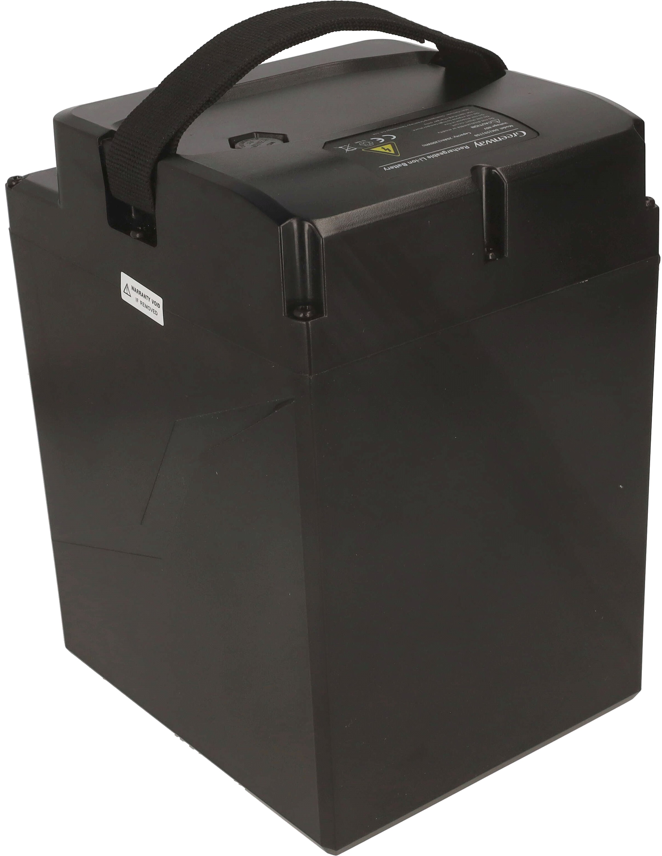

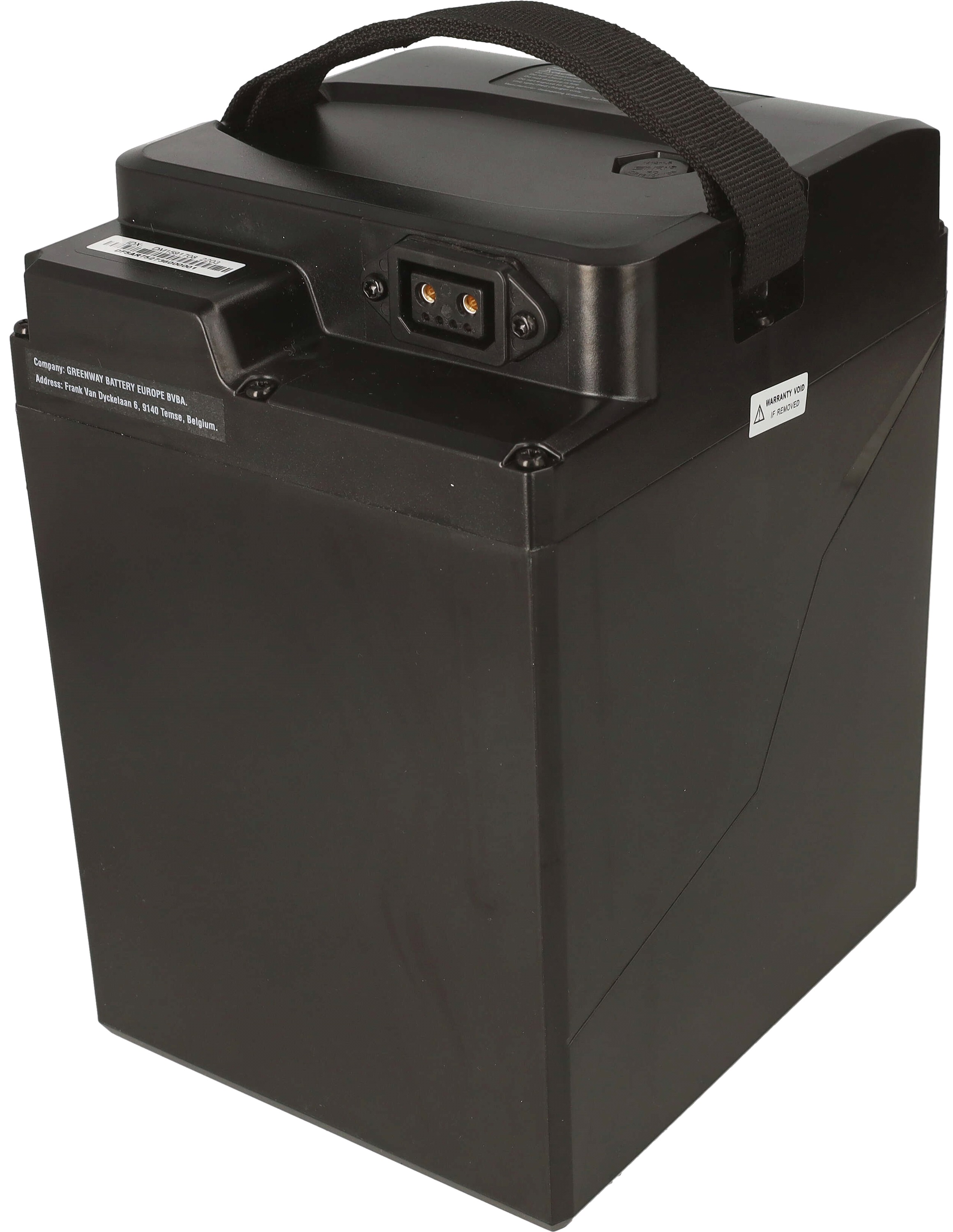

Billeder af litiumbatteri på 60V 20Ah 1200Wh med firkantet stik.
Koster 5.999,- kroner.
Der kan formodentligt være 2 af disse batterier under sædet.
Batteri Li 60V-20Ah NY TYPE firkantet stik, Tres litium
Electric Motorcycle battery-DM159 prices
Greenway Rechargeable Li-ion Battery
Model: DM1591708
Voltage: 60V Capacity: 20Ah(1200Wh)
CAUTION
Do not disassemble or modify.
Manufacturer: Guangdong Greenway Technology Co.,Ltd.
CE Li-ion
IDX: DM1591708 2203
[stregkode]
DF5AR752736000001
Company: GREENWAY BATTERY EUROPE BVBA.
Address: Frank Van Dyckelaan 6, 9140 Temse, Belgium.

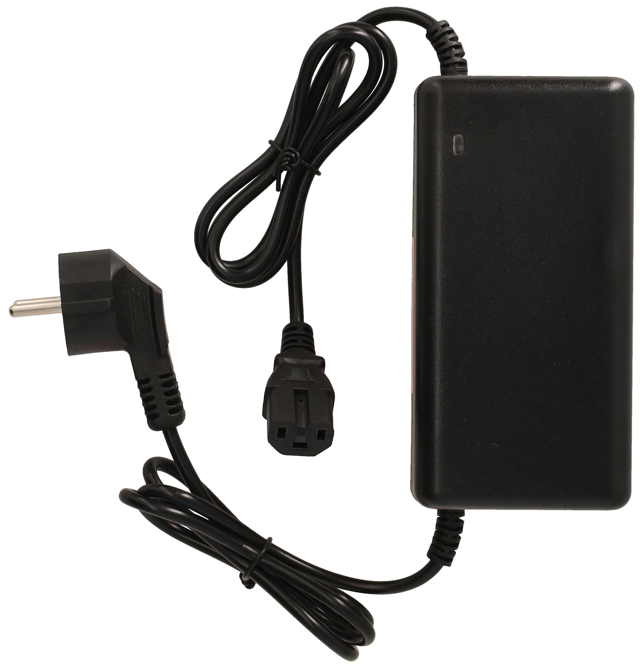

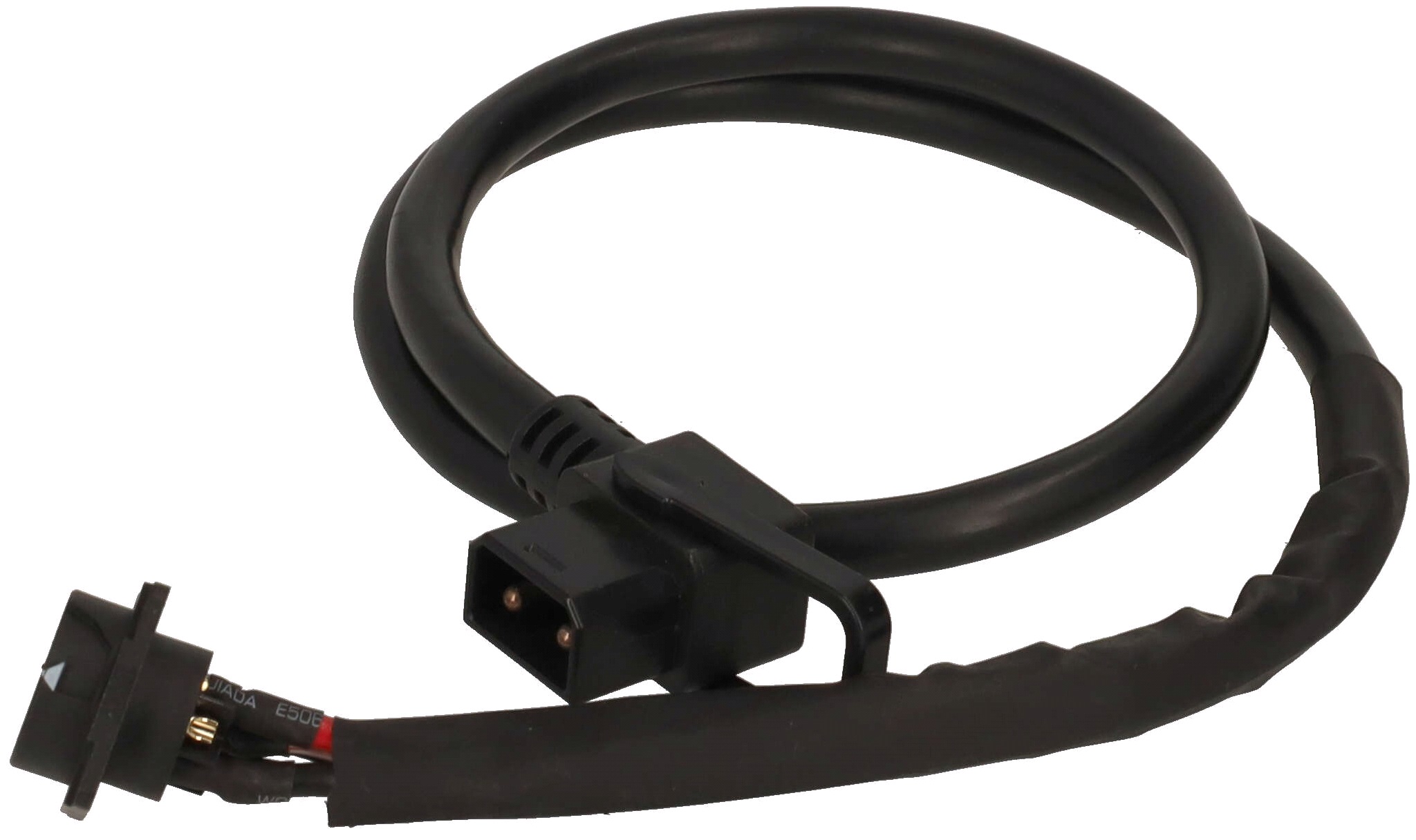

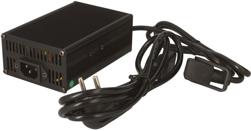

Bemærk: Passer til ny model Tres med AGM batterier efter årgang 2018. Hvis den skal anvendes til gl. model Tres AGM før 2018, skal ladestik udskiftes til 73905865700.
Passer ikke til Tres litium.
73905865700 er Ladestik, Tres.

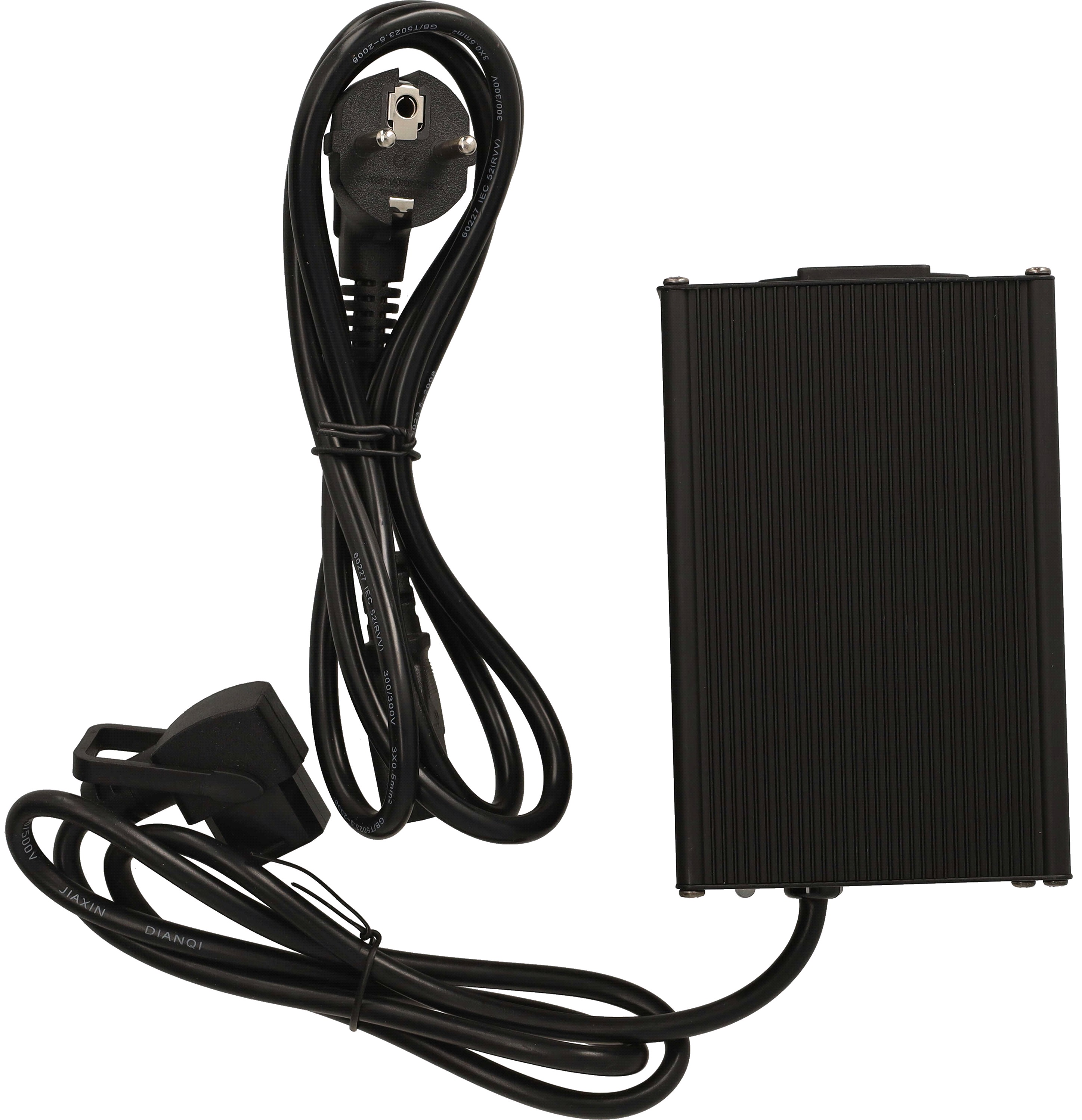

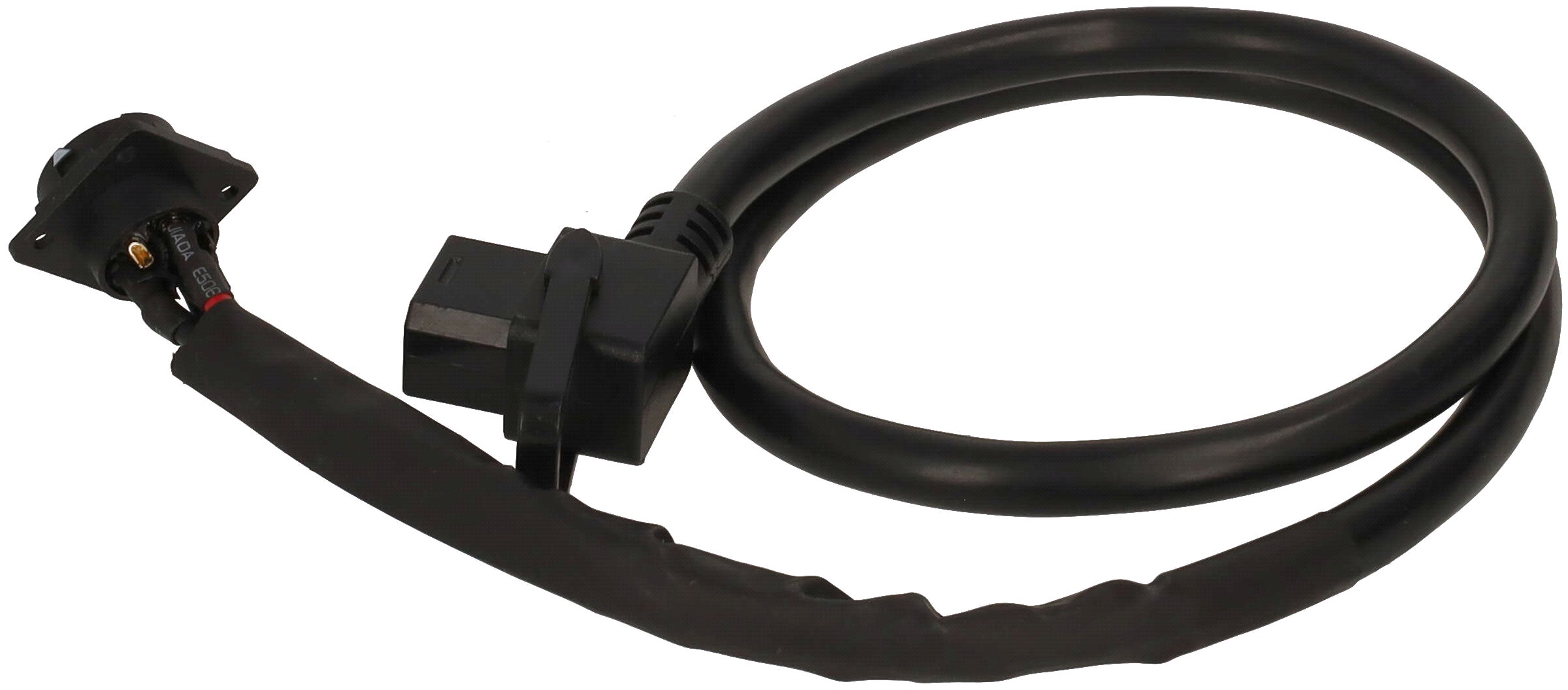

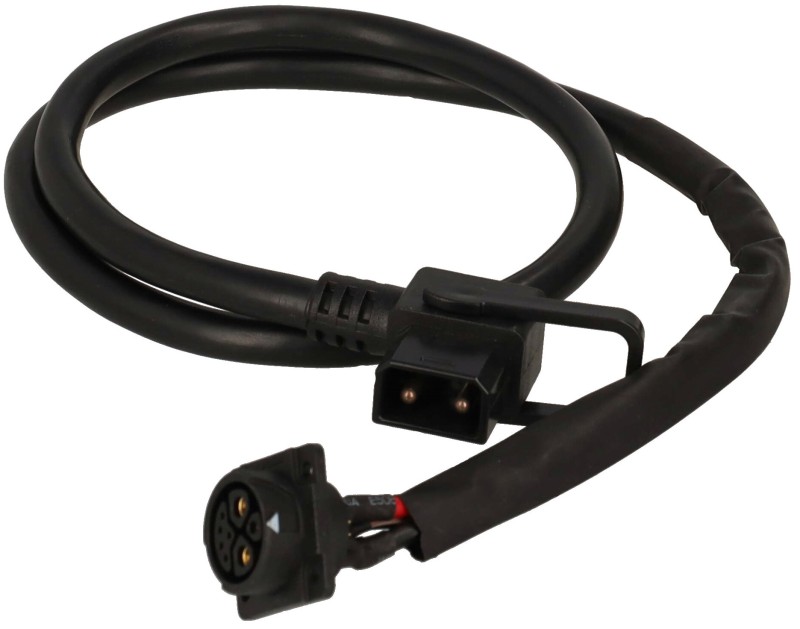

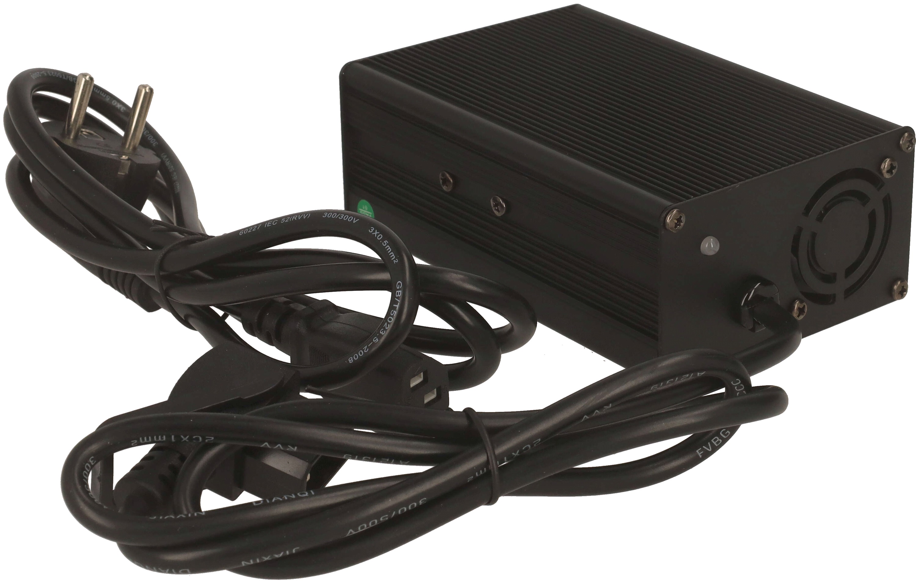

Endnu en oplader.
Lader 60V-5A NY TYPE med firkantet stik, Tres litium. Varenummer 73905865712.
Muligvis en C300M.

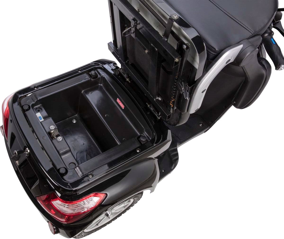

Der er en lås bagpå i midten.
Når du låser op kan du vippe sædet fremad.
På den med litiumbatteri skal du vist bare vippe sædet op så står batteriet der med et kabel på.
På den med blysyrebatteri skal du vist vippe sædet op og fjerne sædeboksen under sædet.
Ser ud til du skal bruge en 10 mm top for at fjerne boltene.
Batterierne er lige bag der hvor du har fødderne på fodtrinnet.
