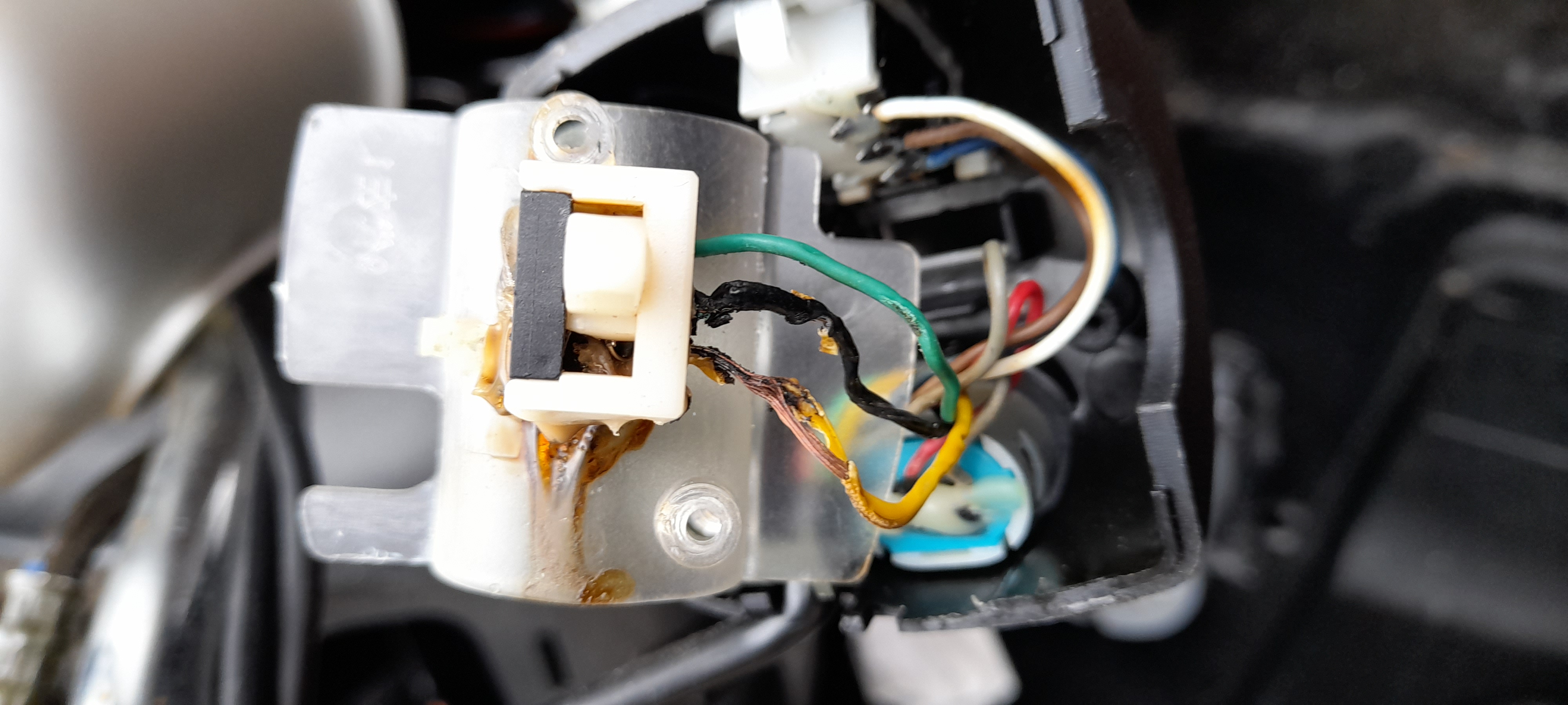

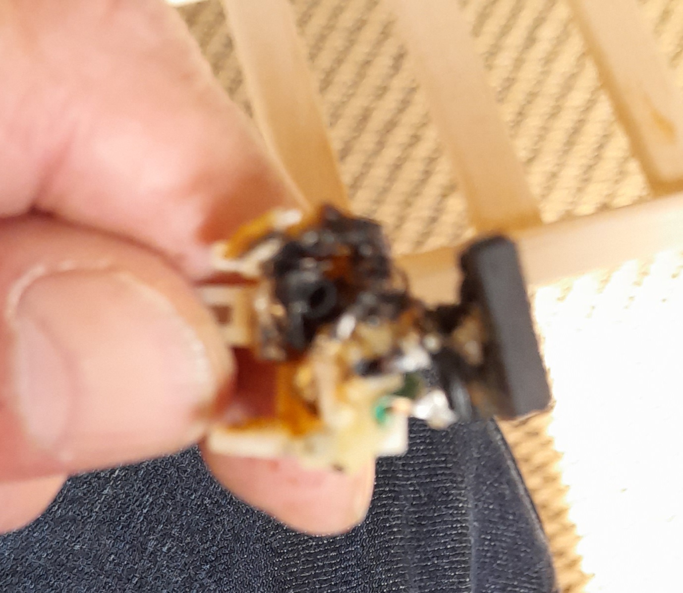

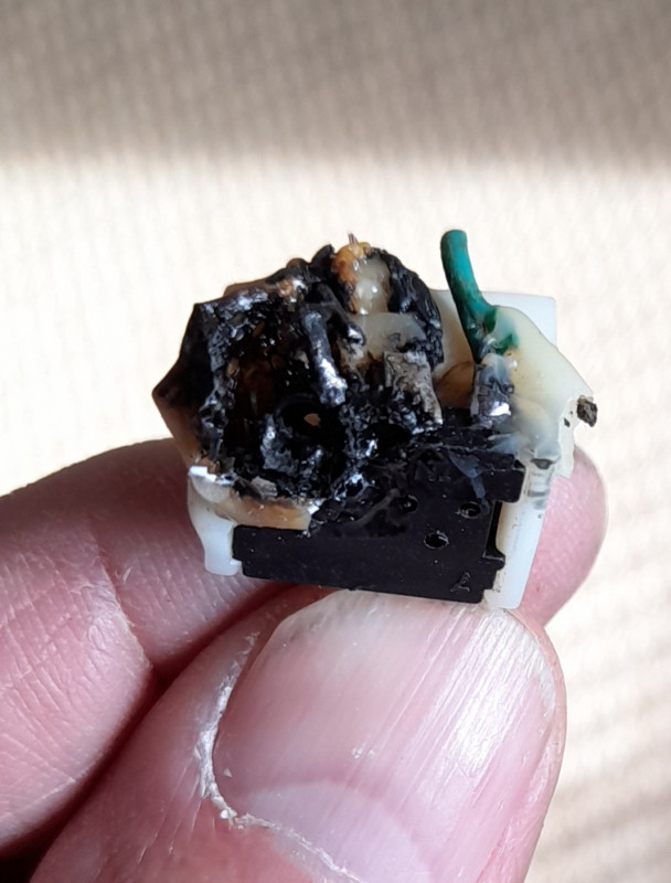

Sådan ser kontakten ud adskilt, årsag?

Indlæg: 11491
Re: el
Jeg tænker terminalerne ved sort og gul måske har haft lidt forbindelse. Dårlig forbindelse. Måske gnistet. Så der er blevet udviklet en smule varme.
Eller måske kunne der være kortslutning ved blinklyset i den ene side sådan at der har været højere strømstyrke end normalt og så er det måske gået ud over kontakten fordi det er stedet med højst modstand.
Men jeg gætter bare.
Du kan prøve at finde ud af hvad lednignerne er til.
Tænker sort er fra blinklysrelæet.
Og så gul er til blinklys i den ene side og grøn er til blinklys i den anden side.
Du kunne prøve at give blinklyset strøm en af gangen uden om kontakten og se om det virker fint eller om der måske er problemer i en ene side.
Du kunne eventuel sætte et amperemeter i serieforbindelse så kan du se om hver blinklys bruge samme strømstyrke. Det kunne måske fortælle om der eventuelt er en kortslutning.
