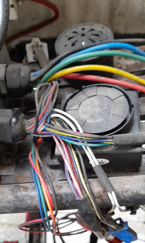

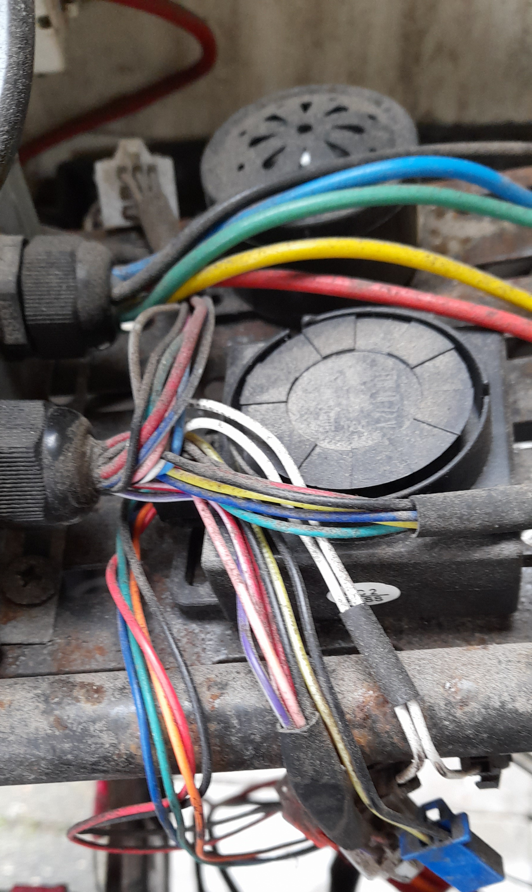

Har taget nogle billeder, håber de kan bruges til ydelig hjælp
[/img]
Hvad er det for nogle ledninger jeg skal måle på og hvordan skal multimeter indstilles ved måling
- Indlæg: 11439
Re: el

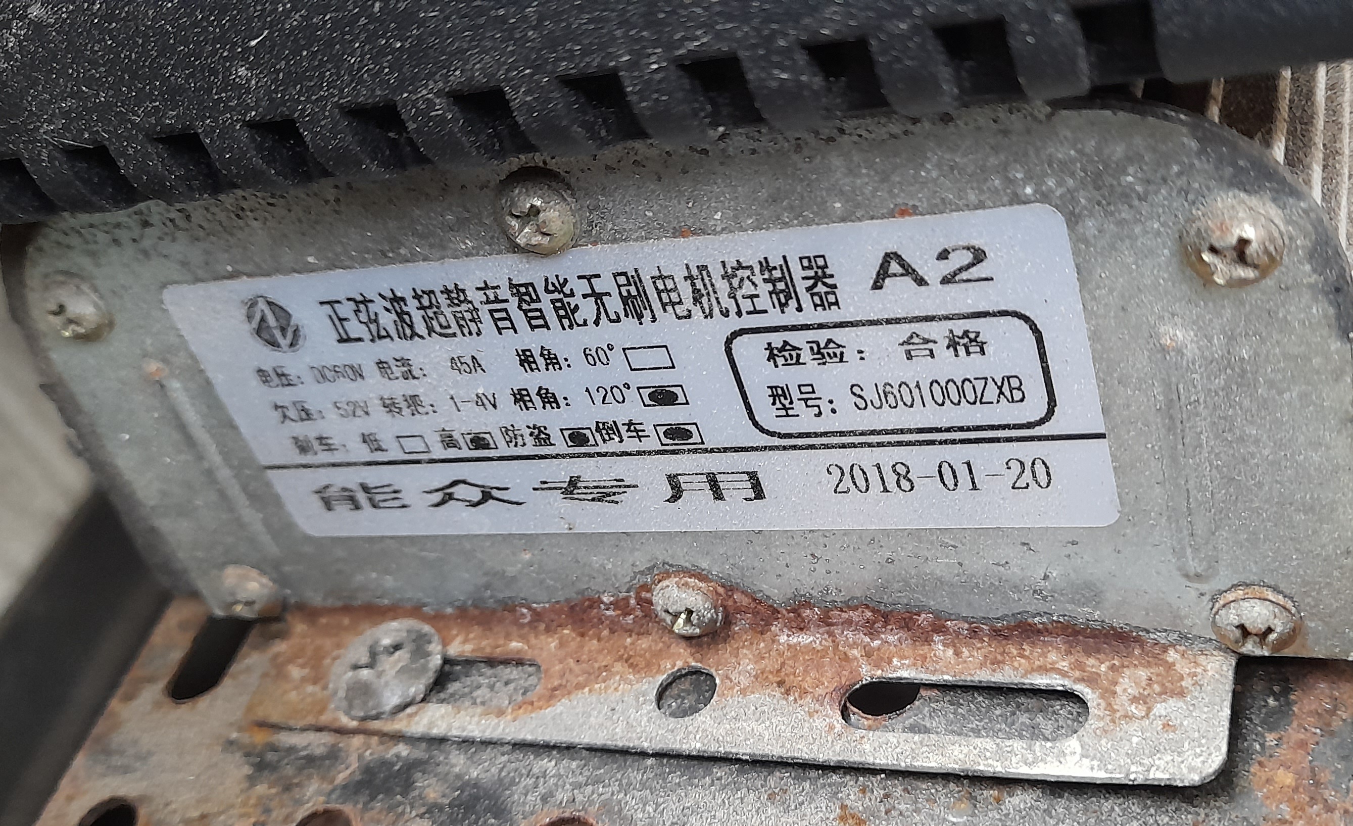

Det er controlleren på billedet.
DC-DC-konverteren er mindre og har gerne 3 eller flere ledninger.
Der går åbenbart 60 volt til DC-DC-konverteren og 12 volt ud.
Så sætter du multimeteret på den indstilling som er et trin højere end det du forventer at måle.
Det vil så sige 200 VDC.
- Indlæg: 1815
Re: el
Når du stiller dit multimeter på 200 Vdc og lader ledningerne sidde på samme plads som på billedet kan du ikke komme helt galt afsted hvis du lader være med at kortslutte noget med målepindene. Husk at måle med belastning på DC-DC konverteren. Du skal kunne måle mellem 12 og 15 Volt på udgangen af DC-DC konverteren.Mickie aagaard skrev: ↑14. februar 2024 11:04 Har taget nogle billeder, håber de kan bruges til ydelig hjælp[/img]

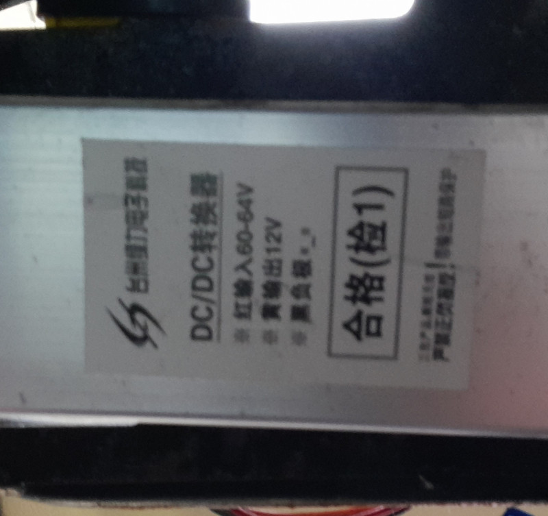

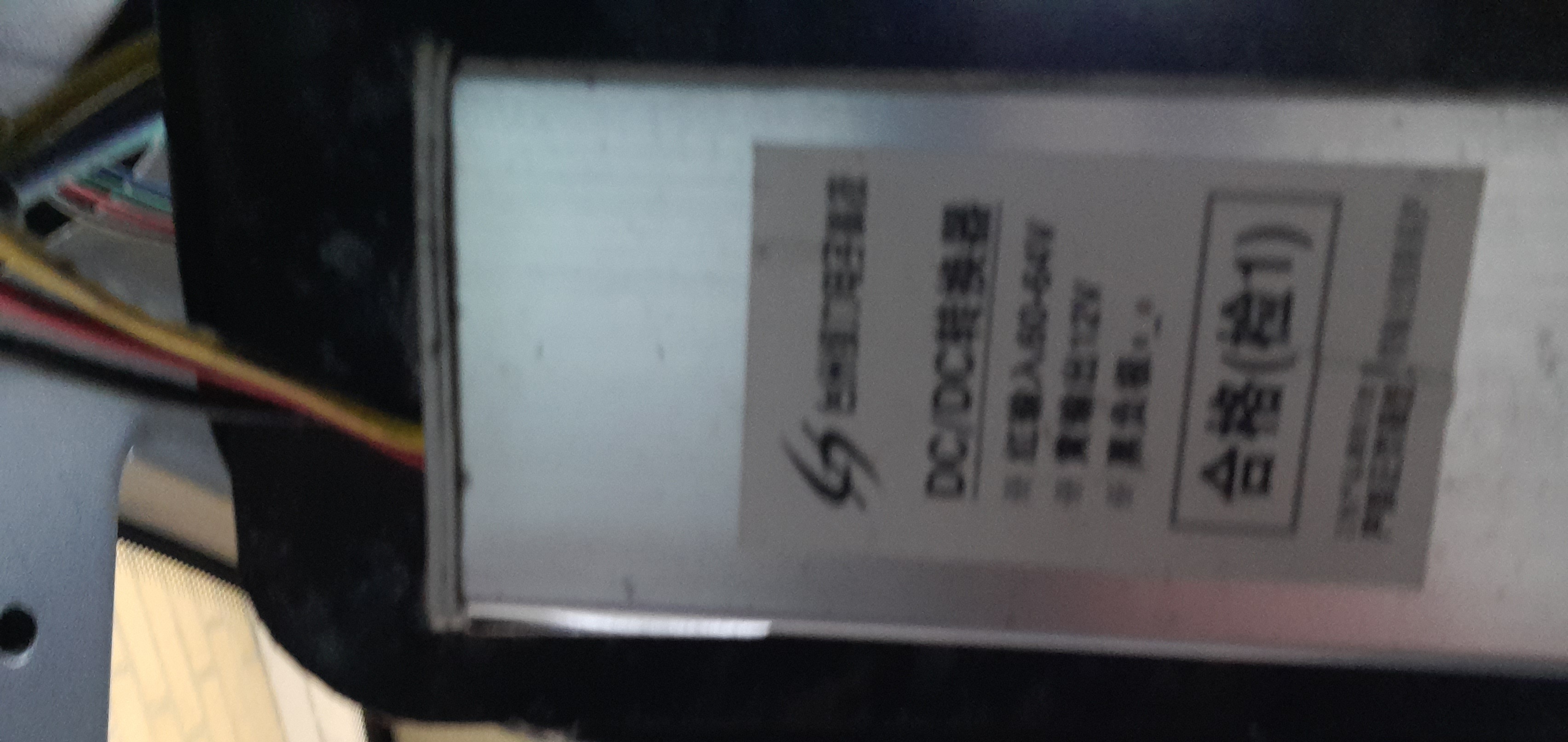

Når alt lys og horn holder op med at virke på den måde som du beskriver, tyder det temmeligt kraftigt på din DC-DC converter er blevet godt og grundigt toastet.
Normalt vil du finde DC-DC converteren ude foran omkring forlygterne. Det er normalt en lille blank eller sort kasse med et eller to stik sat på tilsvarende kabler eller ledninger.
Inden du smutter ud og køber en ny, læg liger et billede op med af teksten på den gamle.
Knæk og bræk med fejlfindingen, Leif.

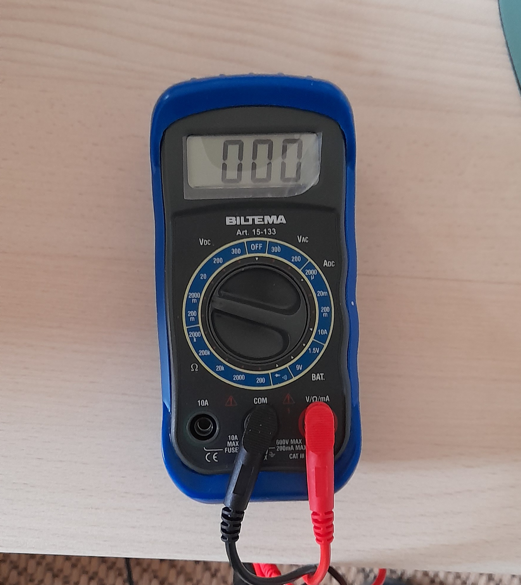

multimeter viser 00.6 på sort og rød, gul og sort ingen udslag
- Indlæg: 11439
Re: el
Hvad er multimeteret indstillet på ved den måling?
Du skulle gerne kunne måle lidt over 60 volt på sort og rød.
Mål mens tændingslåsen er drejet til ON.
Du kan også afmonterer DC-DC-konverterens stik fra ledningsnettet og så måle i stikket på ledningsnettet der hvor sort og rød ledning var.
Du kan også måle mellem den tykke røde og tykke sorte ledning der går ud af controlleren.
Der skulle også gerne kunne måles lidt over 60 volt.
