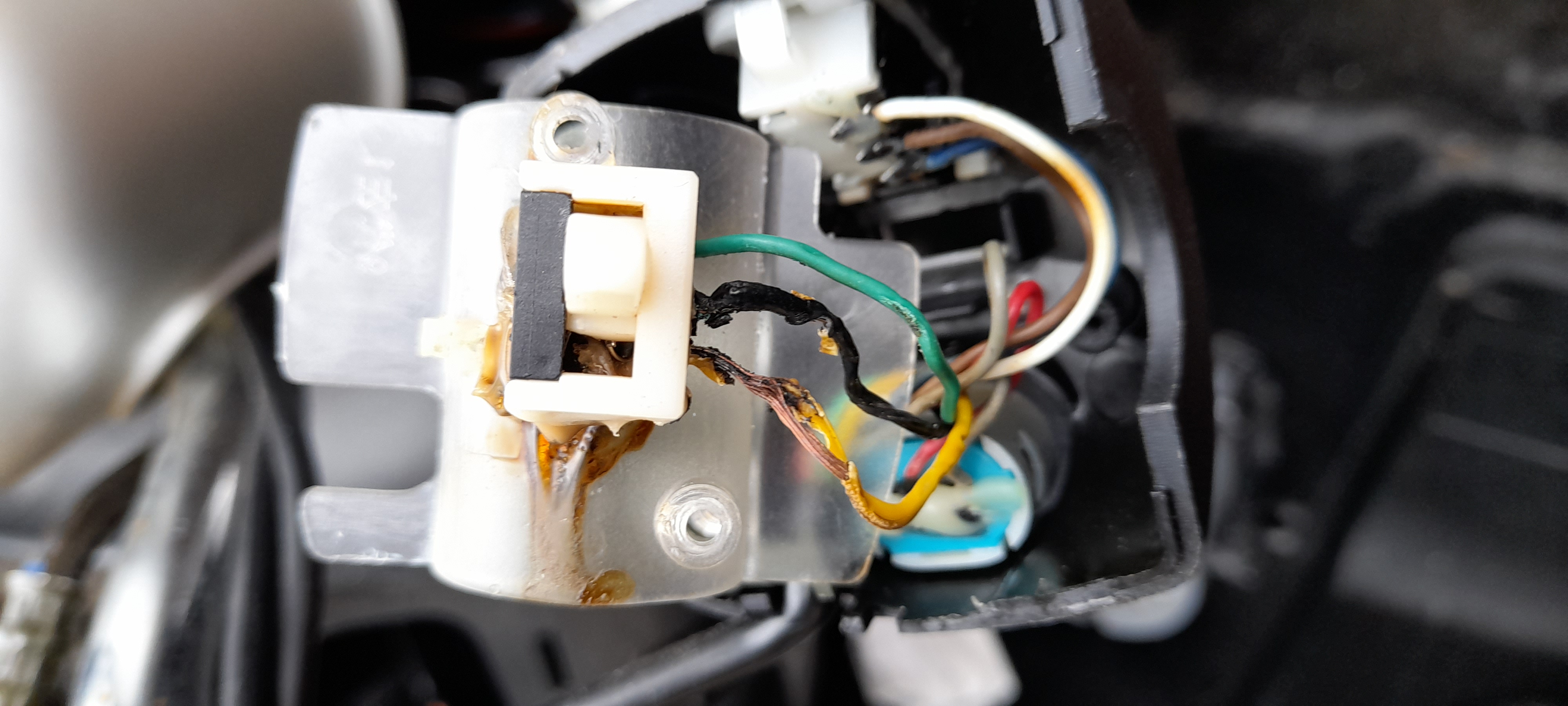

Roder stadig med el primært blink fundet ud af ar kontakten er brændt af, hvad kan årsagen være?

Sådan ser kontakten ud
Indlæg: 11473
Re: el
Kunne måske være der er noget som er gået i stykker i kontakten og skabt forbindelse hvor der ikke skulle være forbindelse.
Eller hvis du har sat andre blinklyspære i som bruger højere strømstyrke end de originale.
Eller måske forkert dimensioneret fra fabrikken. Så det virker noget tid men ikke i længden.
Eller dårlig kvalitet.
Men blinklyset er jo tændt så kort tid ad gangen.
Måske der konstant har været lidt forbindelse i kontakten til blinklysere så det er blevet mere og mere varmt.
Tag gerne flere nærbilleder hvis du skiller kontakten ad ved kontaktpunkterne og hvor det er smeltet.
