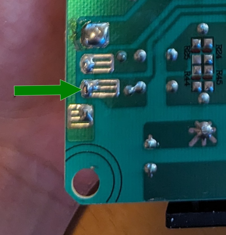

Re: Lader til GEV1000
Prøv at tjek den her lodning.
Har der været kortslutning ved ledningerne der går ud af opladeren til batteriet siden der er noget ekstra voks sat på?
Ulæst indlæg af thomaslje »
scootergrisen skrev: 29. februar 2024 13:40 Prøv at tjek den her lodning.
Tak den tjekker jeg, nej det er bare fordi at ledningen som går ind i opladeren fra batteri siden af, den var ved at knække af, så jeg forstærkede den med noget hærdende plast eller hvad man kalder det, men det er meget længe siden.
