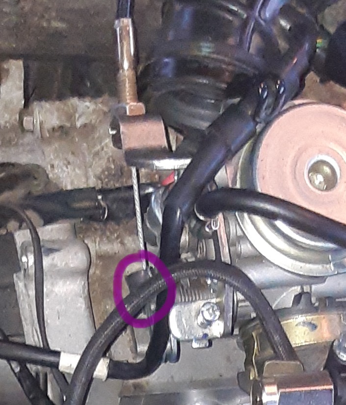

Jeg kan ikke se det på billederne men på hjørnet i bunden af karburatoren hvor gaskablet er monteret sidder muligvis en accelerationspumpe.
Når gashåndtaget er sluppet og du drejer det en smule så trykkes der ned på accelerationspumpen hvorved der sprøjtes en smule benzin ind i karburatoren.
Så du kan prøve at pumpe med gashåndtaget mange gange for at sprøjte ekstra benzin ind.
Jeg tror det er noget i stil med at gashåndtaget skal være helt sluppet og så skal du dreje måske 1-2 cm og så gentage det.
Du kan også prøve at tage luftfilterkanalen af og kigge ind i karburatoren mens du trykke ned på accelerationspumpen eller drejer gashåndtaget for at se om den sprøjter benzin ind.
Der er nok et lille kobberrør der stikker ind i luftstrømmen.

Der er ikke en accelerationspumpe på denne type karburator. Har haf løsnet drænventilen flere gange og svømmerhus bliver fyldt igen. De to magnetventiler er dem som styrer/åbner for luft til karburator og som gør at membranspjældet skal løfte sig så der er åben til luftfilter, og nålen løftes til hoved dysse. Dette sker ikke

Det var så mig der lige misforstod det med accelerationspumpe, den hed vist en "tipper" i min knallerttid.. Men det gjorde så desværre heller ingen forskel.. Alle kanaler i karburatoren er frie og svømmer intakt. Jeg har dog ikke forsøgt det med gennemsigtig slange, hvilket jeg vil gøre for at se niveauet.

Accelerationspumpe.
En tipper er vist til at trykke på for at fylde karburatoren med benzin.
Gaskablets støvhætte er løst og kan kile sig fast sådan at den giver gas selvom man har sluppet gashåndtaget.
Så sørg for at skubbe støvhætten op ved gevindet så den sidder fast der.
Og sørg for at justere gaskablet så det har korrekt spillerum hvis det ikke allerede har det. Man skal kunne dreje en lille smule på gashåndtaget før det åbner for karburatoren. F.eks. 2-6 mm.
