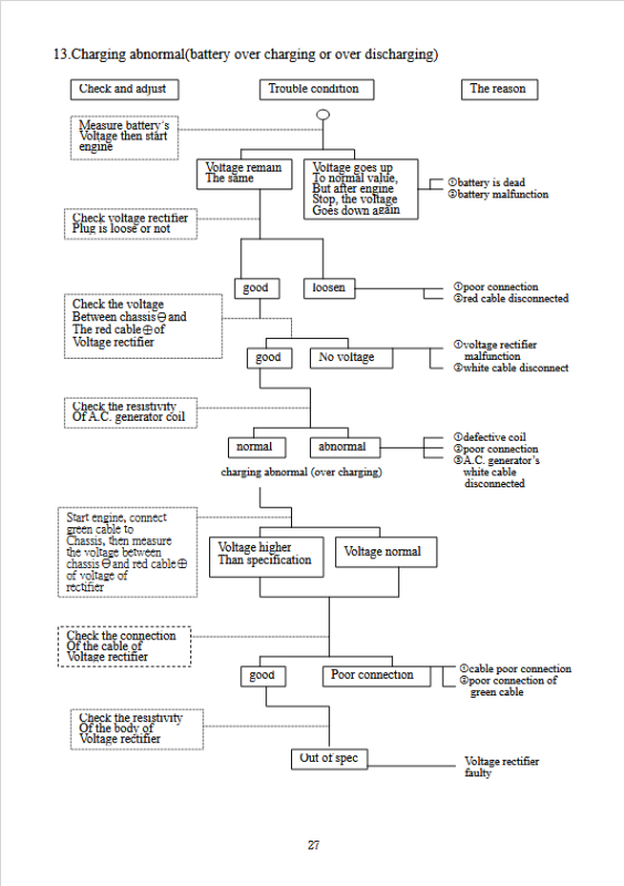

Du kan vise billeder så man kan se hvad der står diverse steder.
Re: Hot 50 lys/El
Det får jeg lige sendt i morgen
