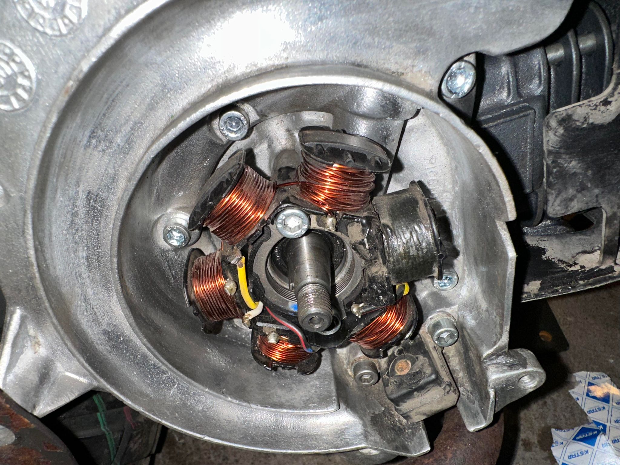

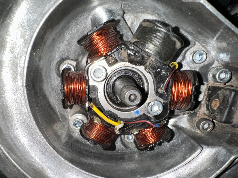

Hej, jeg har en hot 50 hvor intet af mit lys gider at virke. Der er ny spændingsregulator og en ny pære i forlygten. Jeg har prøvet at måle ohmen på min stator hvor jeg fik 1,1 på den gul og 1,2 -1,3 på den hvide. Jeg har prøvet at måle hvor mange v den laver hvor jeg målte den, lavede 30+ på den sorte ledning og omkring 1,2 på den gule og hvide. Jeg har bare målt direkte på stikket der går op fra stator af ved ikke om det er forkert men er der nogen der ved hvad der er galt?

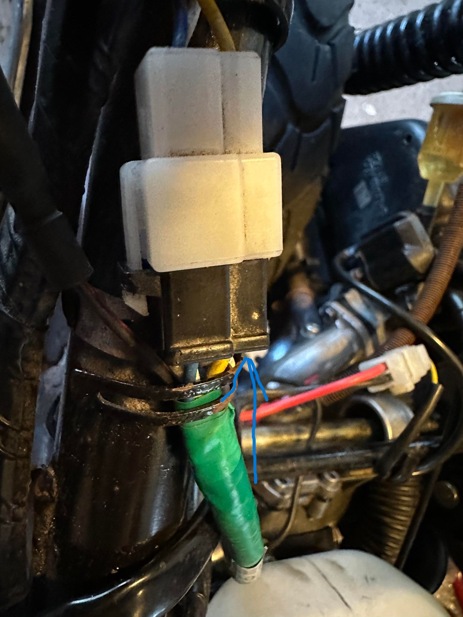

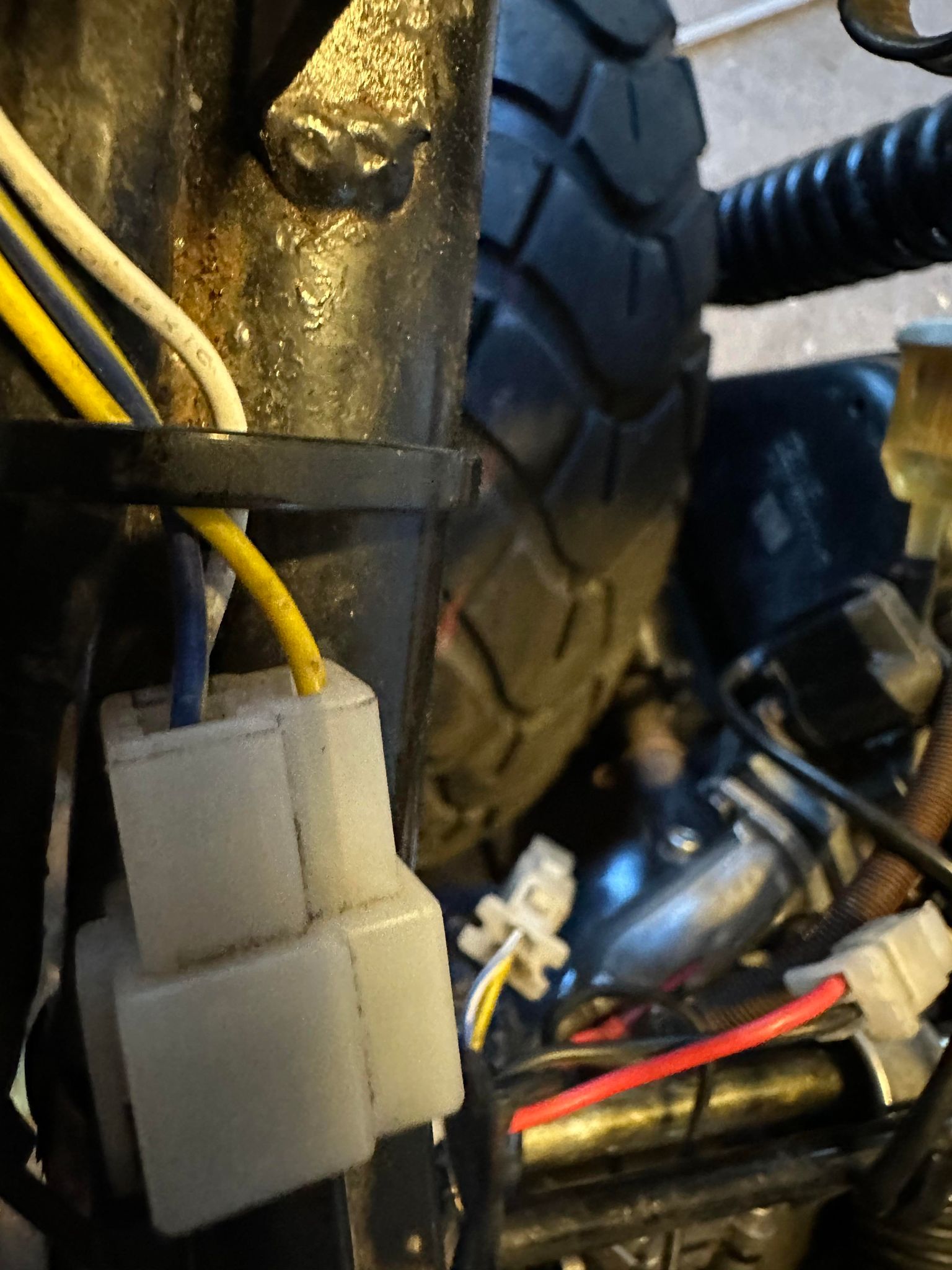

Tag gerne nogle billeder af stik og så vi kan se ledningsfarver. Spændingsregulator/generator/pickup.

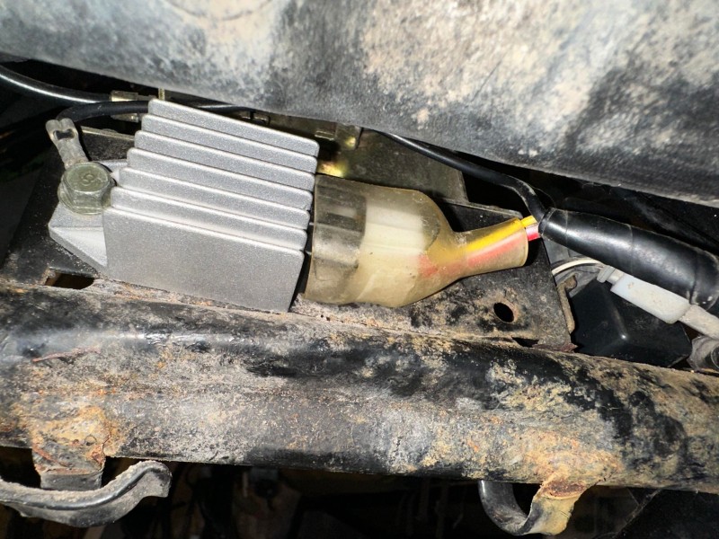

Et gæt kunne være at spændingsregulatoren ikke passer eller også de defekt.

Træk også gerne det gennemsigtige tilbage på ledningerne ved spændingsregulatoren og tag billeder så vi kan se hvordan ledningerne sidder.

Synes det mest virker som om spændingsregulatoren er defekt.

Jeg har målt 1,2 v på gul og så har jeg brugt der omkring sædelåsen til jordforbindelse hvor jeg brugte VAC på multimeteret og når man tager det stik ud med hvid og gul tager man jo også ledningen fra pickuppen ud. Jeg har prøvet at måle ohmen efter en video fra KGI, men ved ikke helt hvad du mener med hvid sort og gul sort. Kan prøve det med at måle på batteriet mens jeg rykker i stikkene i morgen. Tænker ikke at der er nogle kortslutninger, da jeg ihvertfald har forsøgt at måle gennemgang på de fleste ledninger. Og jeg målte på den gule ledning der som jeg viste på billede over med den blå pil, ved ikke om det er forkert, da jeg ikke har forstand på el.
