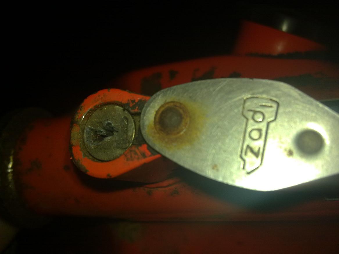

Hvordan tager jeg så denne her ud ? da jeg ikke har nøglerne.

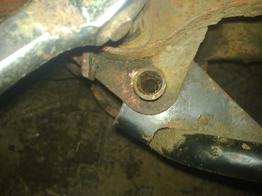

Hvordan skal jeg tage dette rør af? så jeg kan tage standarten af ?

Ang. låsen, kan du vrikke metalkappen der dækker låsen ud, og derved skubbe låsen ud. Det kunne jeg ihvertfald på min. Støttebenspinden er du nødt til at bore ud (gjorde jeg på min), og erstatte med en lang bolt bagefter.
