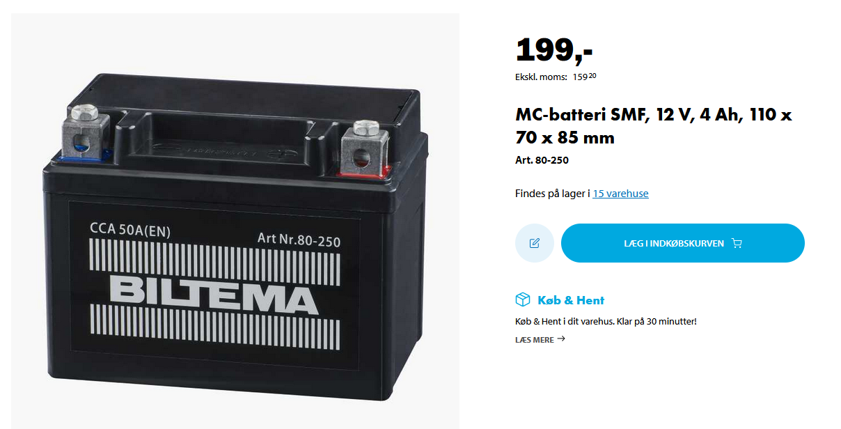

Jeg har så fundet dette batteri hos Biltema : https://www.biltema.dk/bil---mc/bilbatt ... 2000036719
som passer i mål.

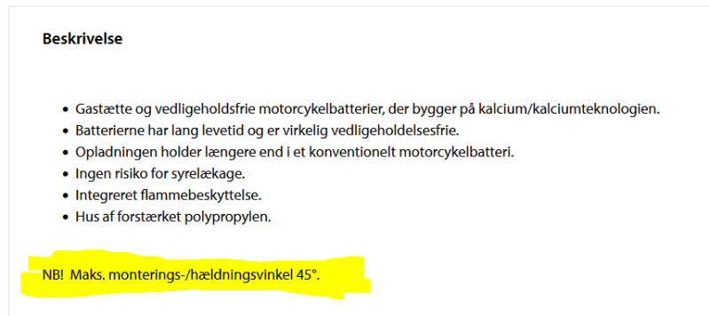

Men Biltema skriver " NB! Maks. monterings-/hældningsvinkel 45° " og det kan jeg jo ikke bruge,da det skal ligge ned.
Spørgsmålet lyder så : hvad sker der hvis batteriet ligger ned ?
Jeg forestiller mig ikke at der løber noget ud,men at der kan ske en kortslutning eller lign.

Tror det er fordi syren skal være i kontakt med blypladerne.
Nogle bly-syre batterier har syren i gele så den åbenbart ikke flyder. Så kan batteriet vist placeres på forskellige måder.

Scooteren er fra 1997 så jeg kan ikke finde et batteri " fra dengang " mere.Litium batteri er 3 x så dyre,så det vil jeg ikke ofre.
Thansen har et batteri som tilsyneladende kan bruges liggende : https://www.thansen.dk/scooter-mc/scoot ... -233883070
Så det bliver nok det jeg køber

Ja det står i hvert fald på https://www.landportbv.com/en/products/ ... la%2B12-4s
https://www.thansen.dk/scooter-mc/motor ... 244543117/
Ser ud til at bly-syre-batteriet vejer lidt over 4 gange så meget som litiumbatteriet.
1,66 kg mod 0,4 kg.
Dobbelt pris for litium men så får du også dobbelt antal terminalerCan be installed in tilted position up to 90°
