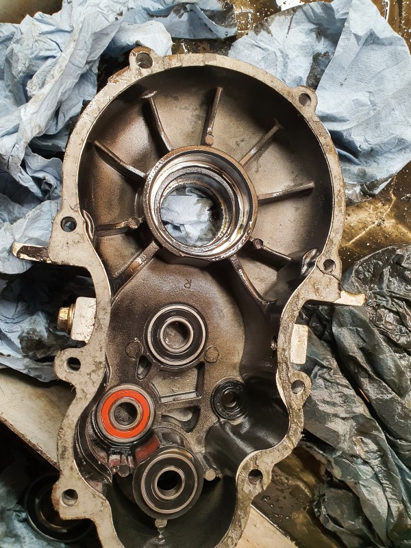

PUCH Trilet bliver skilt ad i bagtøj

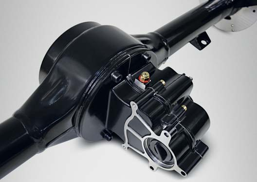

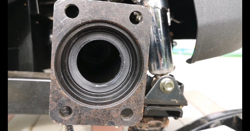

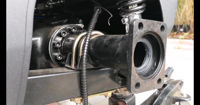

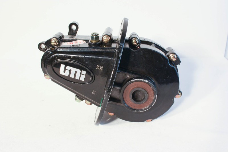

Billeder af bagtøj med differentiale.
UMI.
Set til VGA CabEasy Sport.
ToL (elektrisk kabinescooter)
Står "18齿" på ovalt klistermærke som muligvis betyder at der er et af tandhjulene som har 18 tænder.

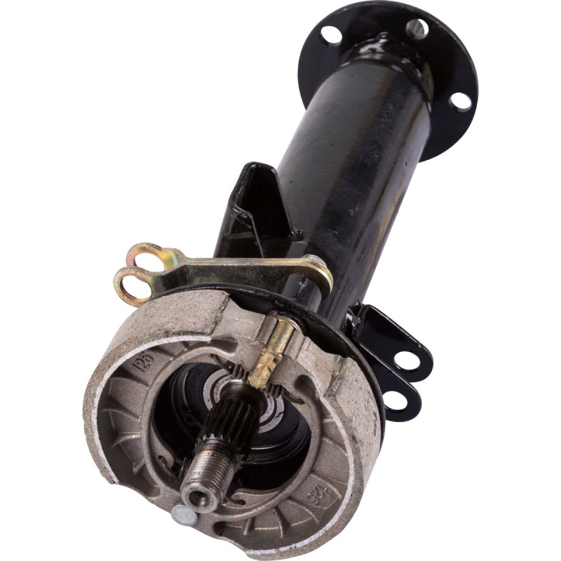

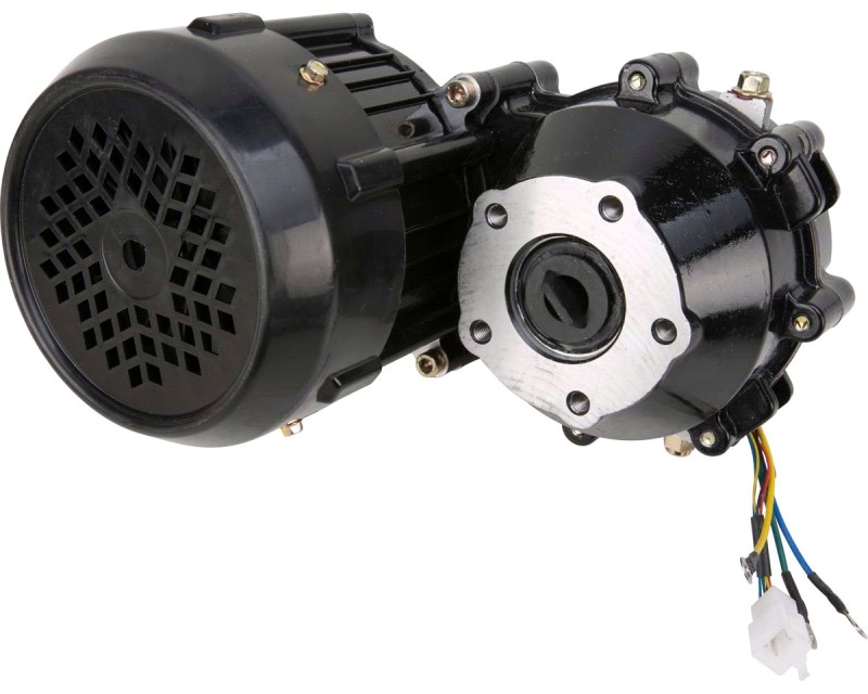

Bagtøj komplet incl. motor til Bach kabinescooter G4 - 25km/t

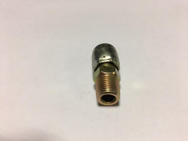

Udluftningsskrue til bagtøj (set under BACH delux 26)
Anvendes til Bach kabinescooter 45 km/t bagtøj.

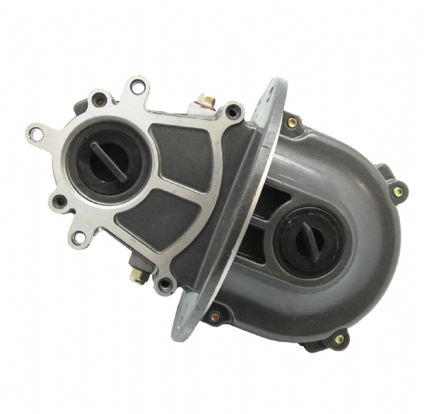

Ukendt.
Set til Ive-Car.
ToL (elektrisk kabinescooter)[
Tandhjulene har åbenbart følgende antal tænder:
På akselen hvor motoren er: 19
Midten: 47 og 18
Ved differentiale: 75
Udvekslingsforholdet skulle være: 10,305:1

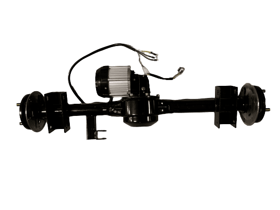

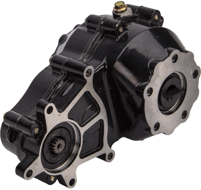

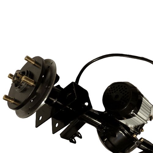

Passer til Bach kabinescooter G4 model 25km/t.
Leveres med 60Volt / 1000Watt motor monteret,
samt olie påfyldt differentialet.
Leveres komplet med bremseskiver og hjulnav.

Udluft. skrue v/differentiale
Udluftningsskrue, der sidder i toppen af differentialehuset.

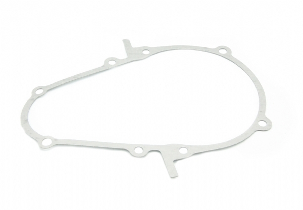

E-Force DY800

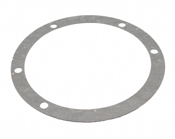

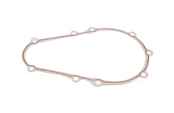

Pakning v/bagtøj
E-Force DY800
Motorpakning
E-Force DY800
Pakning v/differentiale (med vinger)
E-Force DY800
Pakning v/differentiale (rød)

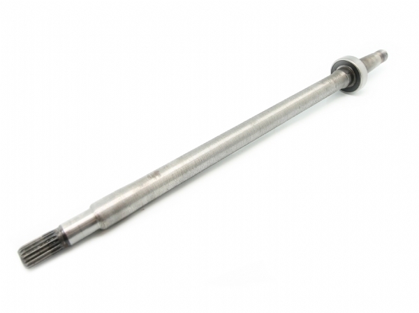

E-Force DY800
Trækaksel m/leje
UMI (elektrisk kabinescooter)

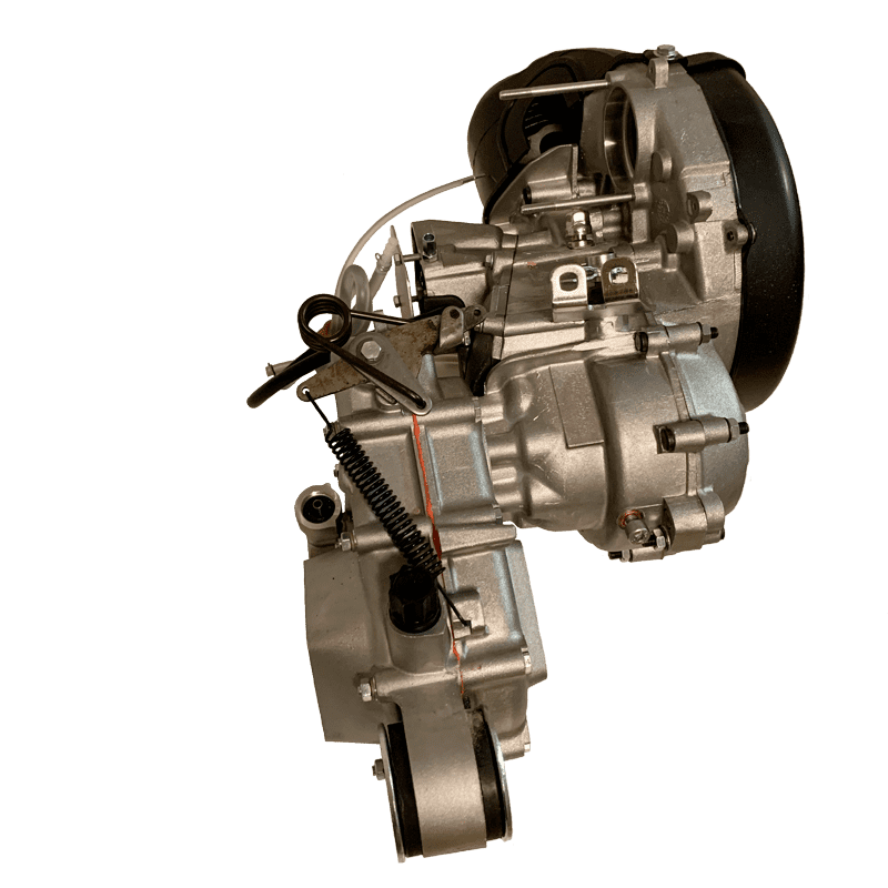

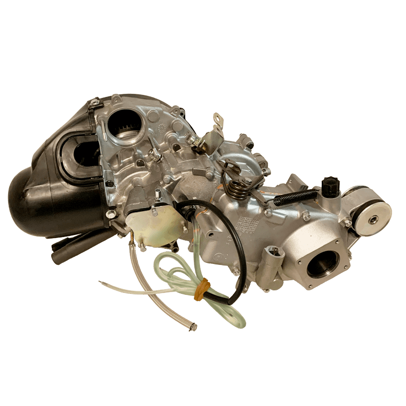

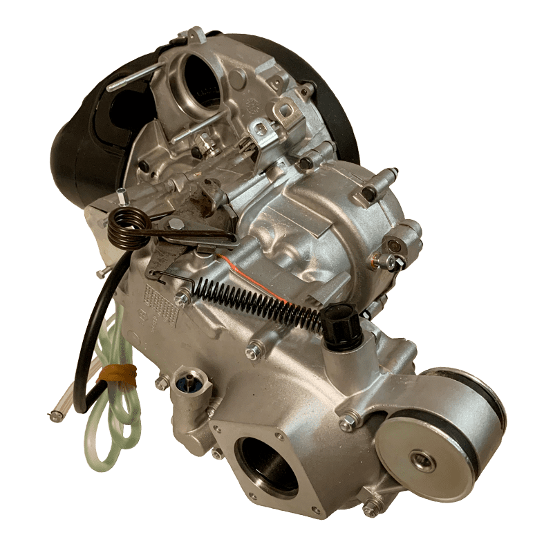

Billeder af Piaggio Ape motor fra Motor kpl. APE 50
