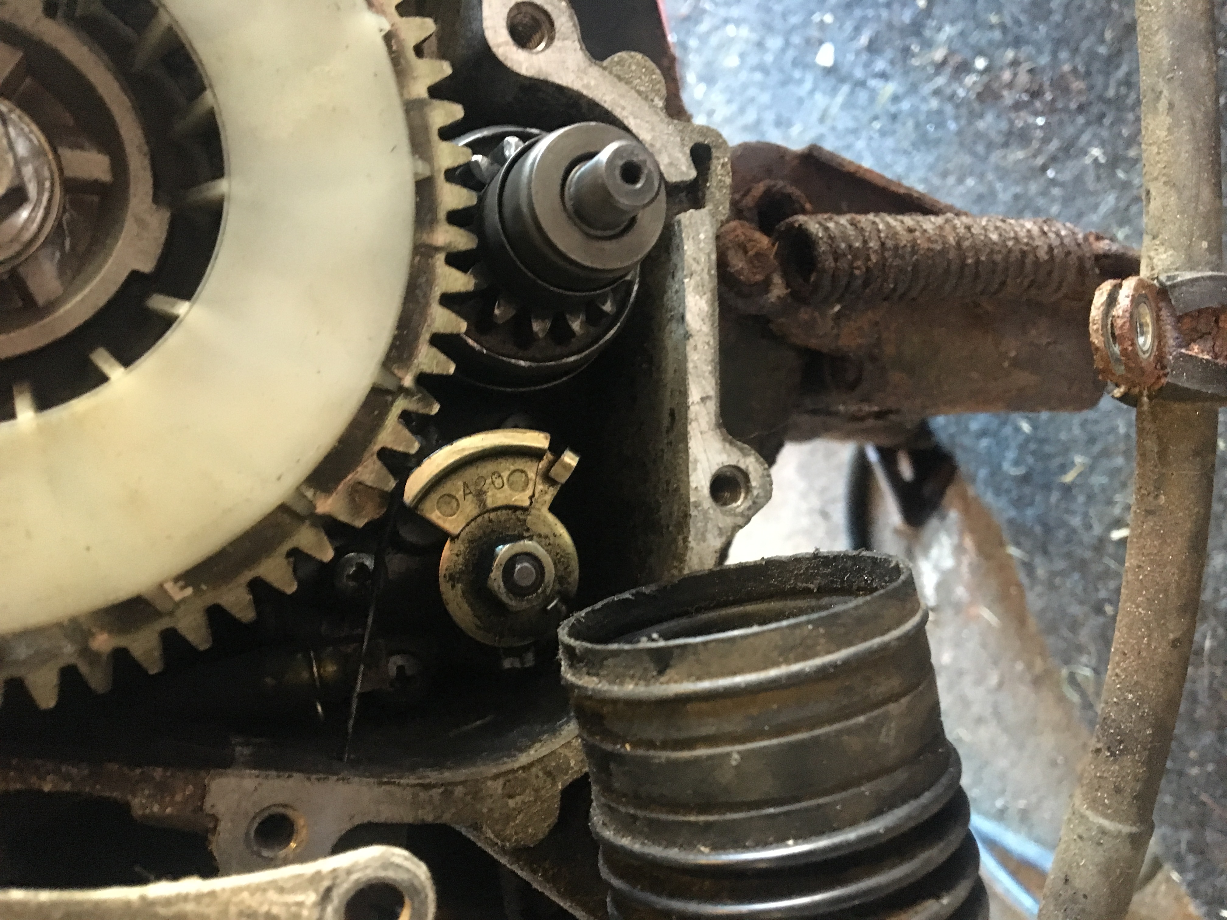

Aprilia sr 50 ditech årh 2011
Hej, jeg har denne aprilia sr 50 ditech fra 2011, den har stået nogle år inden jeg købte den i sidste uge,der sidder en vippe arm nede ved variatoren den vipper med gaskablet, hvad er den beregnet til,jeg kan simpelhen ikke få den til og køre ordentlig efter jeg har fået den igang, den hakker og sprutten,og vil kun køre 40, jeg har renter insprøjtningen og skifter pakninger der i, skiftet gaskablet og ny udstødning

Gaskablet er vel monteret på gasspjældshuset som åbner for luften.
Ellers tag nogen billeder af det du mener.
Hvis den er begrænset til 45 og kun kører 40 så er det måske slid. F.eks. slidste ruller/kilerem.
Ellers prøv og bliv ved med at lave service på den, rense/skifte tændrør, injector, luftfilter.
Ny olie, benzin hvis du ikke allerede har gjort det.
Synes at jeg har hørt at den model er følsom over for hvordan tændrøret skues i.
Ved ikke om det er rigtig men prøv og sørg for at skrue i med korrekt moment.

Re: Aprilia sr 50 ditech årh 2011
Den har ikke kørt ret langt scooteren, så slid tror jeg ikke det er, har skiftet pumpen og renset alt,benzinen er også skiftet på den
Det er oliepumpen eller også åbner den bare for olien også sidder pumpen et andet sted.
