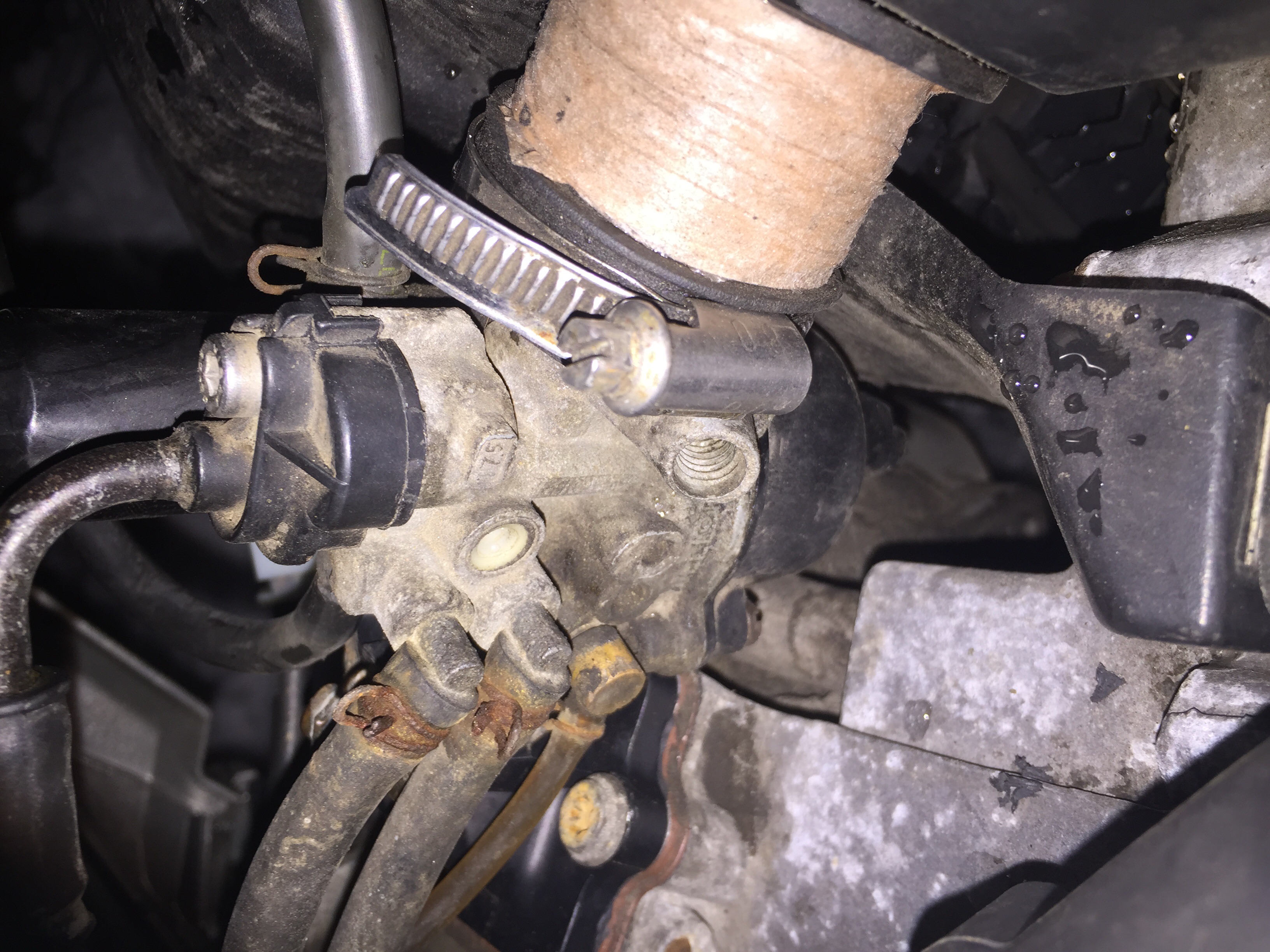

Jeg har haft karburatoren af studsen. Og efter det, har jeg ikke kunne kørt med den fordi efter 5 min gider den kun køre i tomgang :weeping:
Da jeg tog karburatoren af studsen vendte jeg den om og så løb der benzin ud af den. Er det meningen :eh: jeg tog også studsen af. Jeg har nu skiftet studsen og sat en ny pakning mellem motor og membran. Hvad kann der være galt?
Det er en Aprilia SR 50 R.
Vh Teitur

Re: Kommer ikke over 30km/t, kørte 90 før!
Du vel ikke gjort det ordentligt hvis den kørte bedre før.
Kan være studsen har en mindre indre diameter eller pakningen dækker for hullet eller noget med benzin og vakuumslanger, eller membranen.
Så af med det hele igen og kontroller at det er magen til det du havde på før og kontroller at du sætter det ordentligt på så der ikke bliver suget falsk luft ind.
Og ja det er normalt at der kommer benzin ud når man vender karburatoren om.
Hvis du vil undgå det er der en drænskruen i bunden så du kan lukke benzinen ud.

Pakningen dækker ikke noget, prøvede også den gamle studs før jeg skiftede den, har også sikret mig at der tæt alle steder, membranen ser godt ud! Drænstudsen er tilstoppet. Er helt lost :eh:
Det ligner der mangler en skrue på karburatoren der ved hullet med gevind i.
Prøv og hold en finger for hullet og se om den vil tage bedre gas.
Ellers prøv og kig på nåleventilen, svømmeneren og gasnålen midt i karburatoren om det er som det skal være.

Ja har kigget efter billeder af karburatoren og de manglede alle den skrue. Hvordan ser jeg om alle de ting er i orden. Ved ingenting om karburatore :(
Ikke sikkert den mangler, kan være den bare er lavet sådan på din.
Prøv om du kan puste ind i hullet og tag nogle flere billeder så vi kan se ned i hullet og på den anden side af karburatoren.
Der er vel en tomgangsskrue på den anden side så du kan justere tomgangen.
