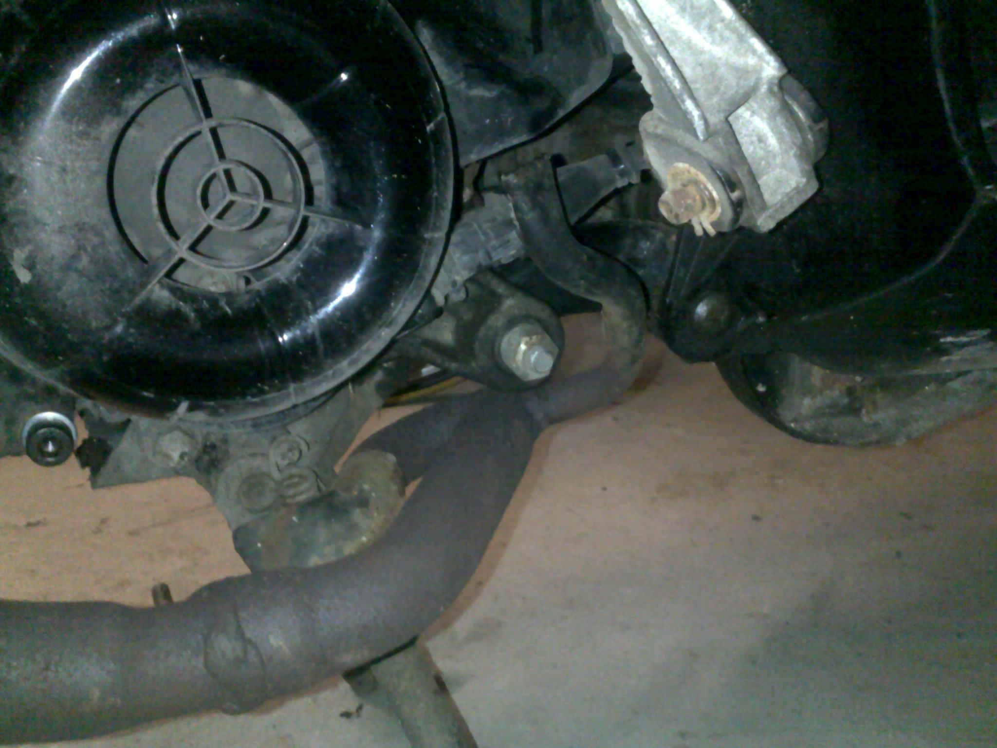

Jeg har lige taget 2 billeder (vedhæftet) af den, og ja det ser ud til, at der er blindrør
(egentlig på begge sider af afgangsrøret :?: )
Jeg har endnu ikke kikke efter forsnvævringen, men det vil jeg da gøre..
Kan der evt. være noget med dysse-størrelse, der kunne hjælpe?

Hvis du ser på dette billed fra thansen som skulle være den originale udstødning så er det bagerste tykke rør blindrøret.
Og det smalle rør der peger op er åbent i enden kan du se. Hvor det på din udstødning er mast sammen.
De smalle rør har sikkert være forbundet gennem en slange til denne del hvis du kan finde på den på din scooter.
Det er et sekundært indsugningsfilter som så åbenbart er taget fra på din scooter. Den komme ikke til at køre hurtigere af at sætte det på det bare for at mindste udstødningsgasserne. Ville bare lige forklare det.
