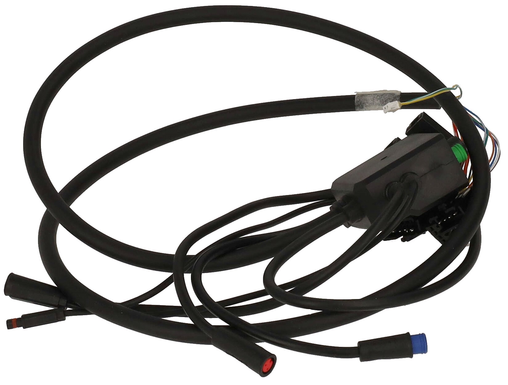

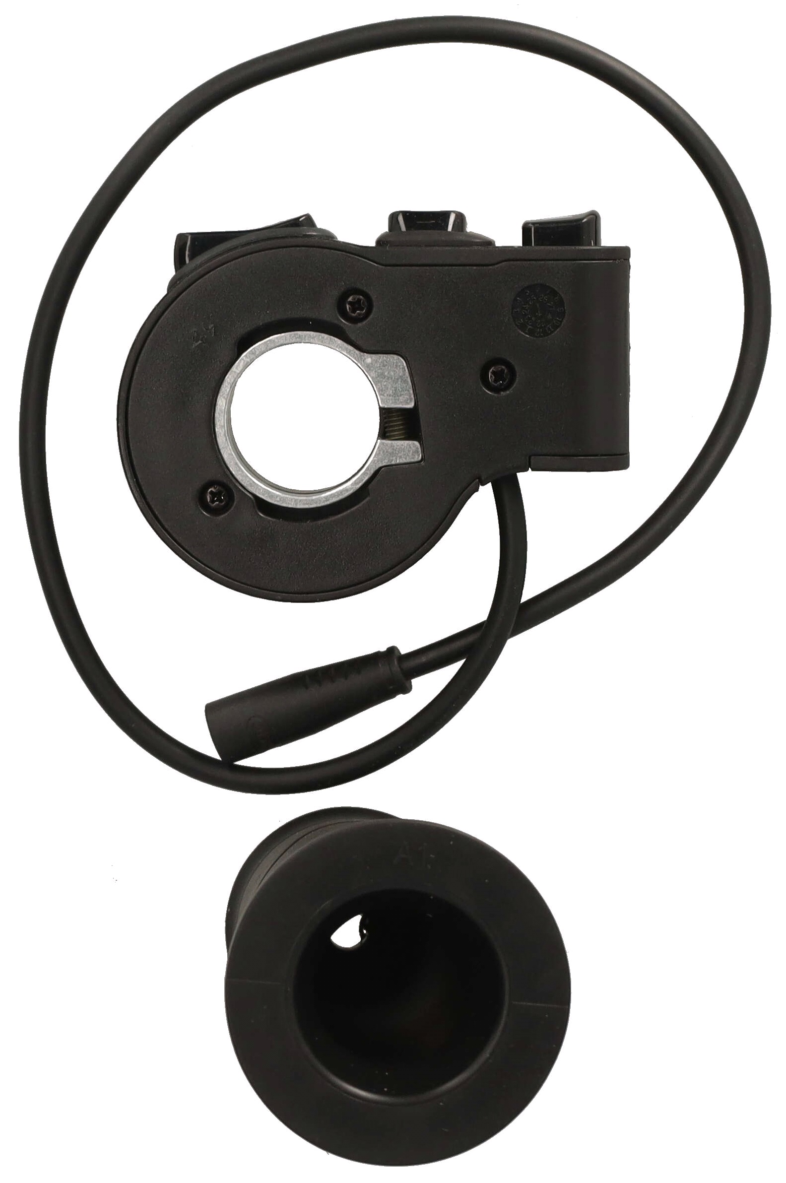

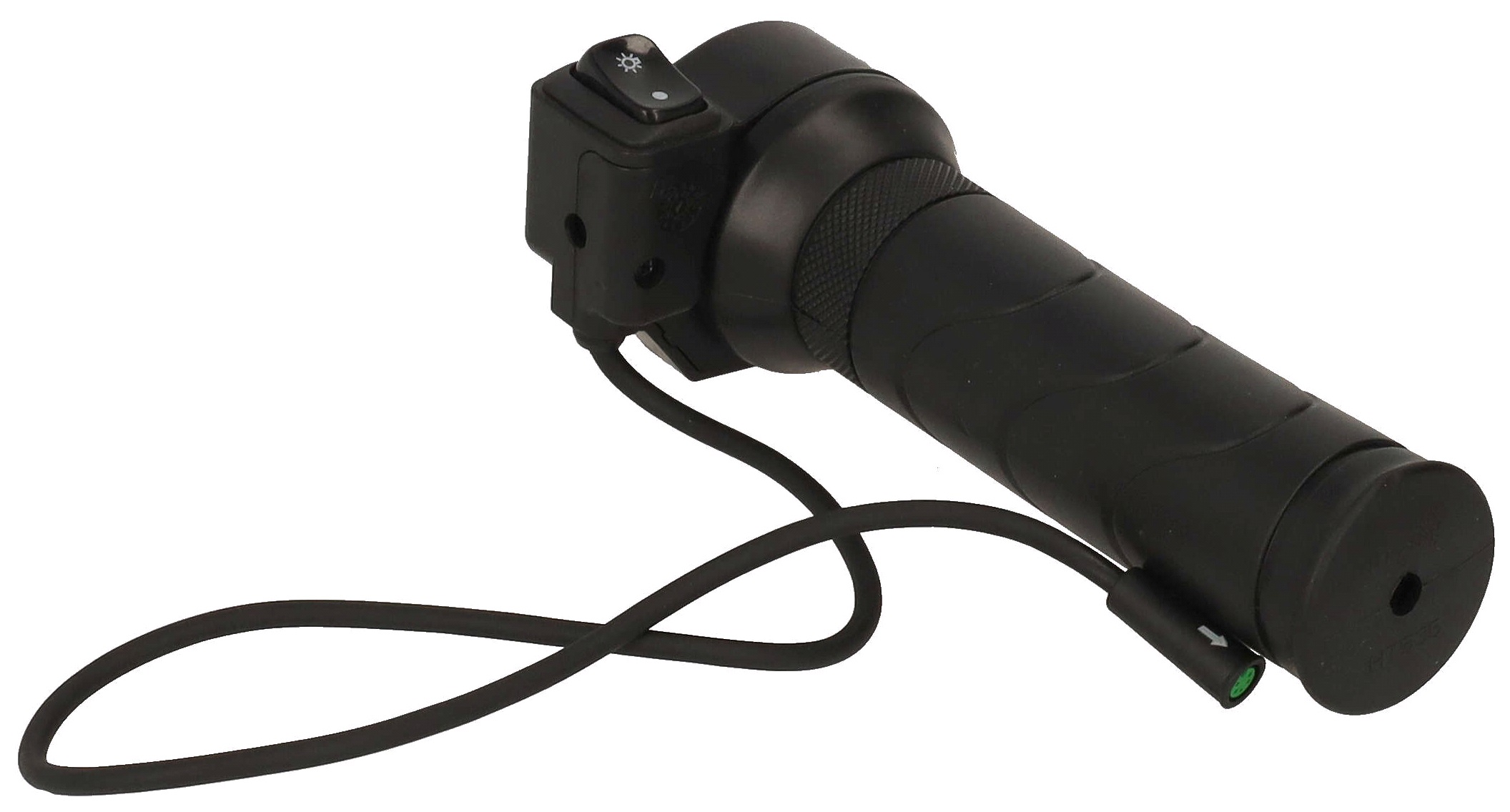

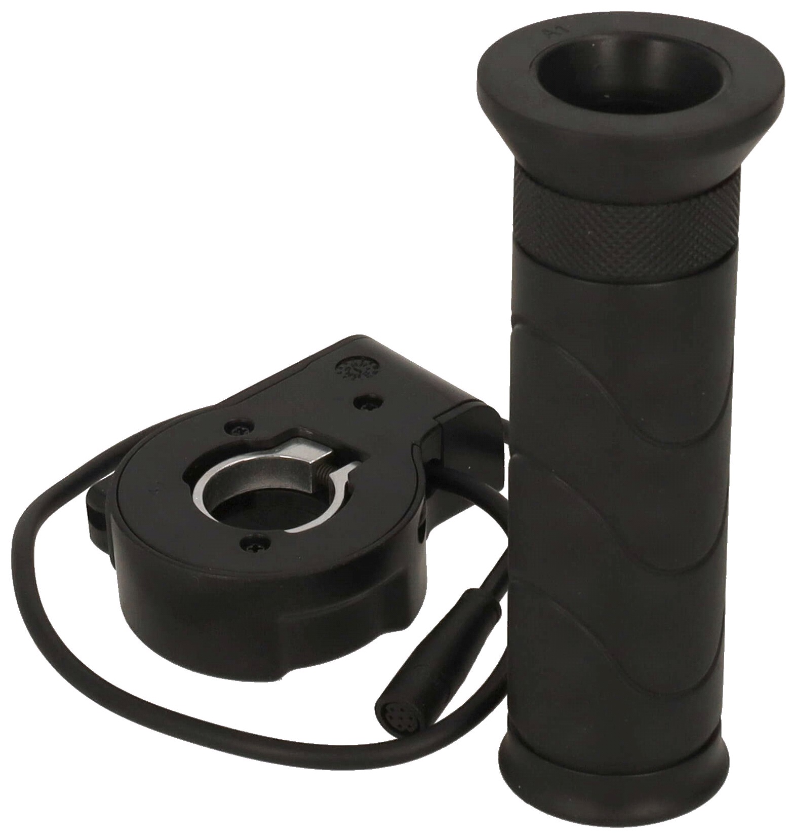

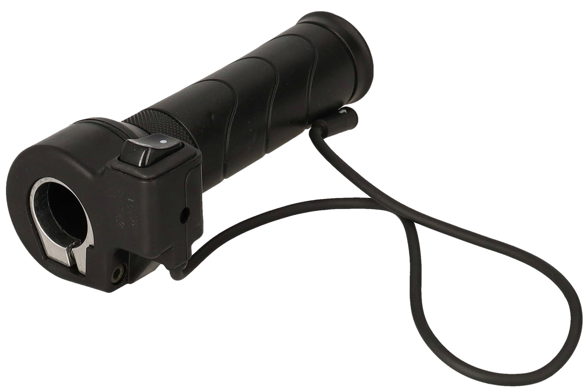

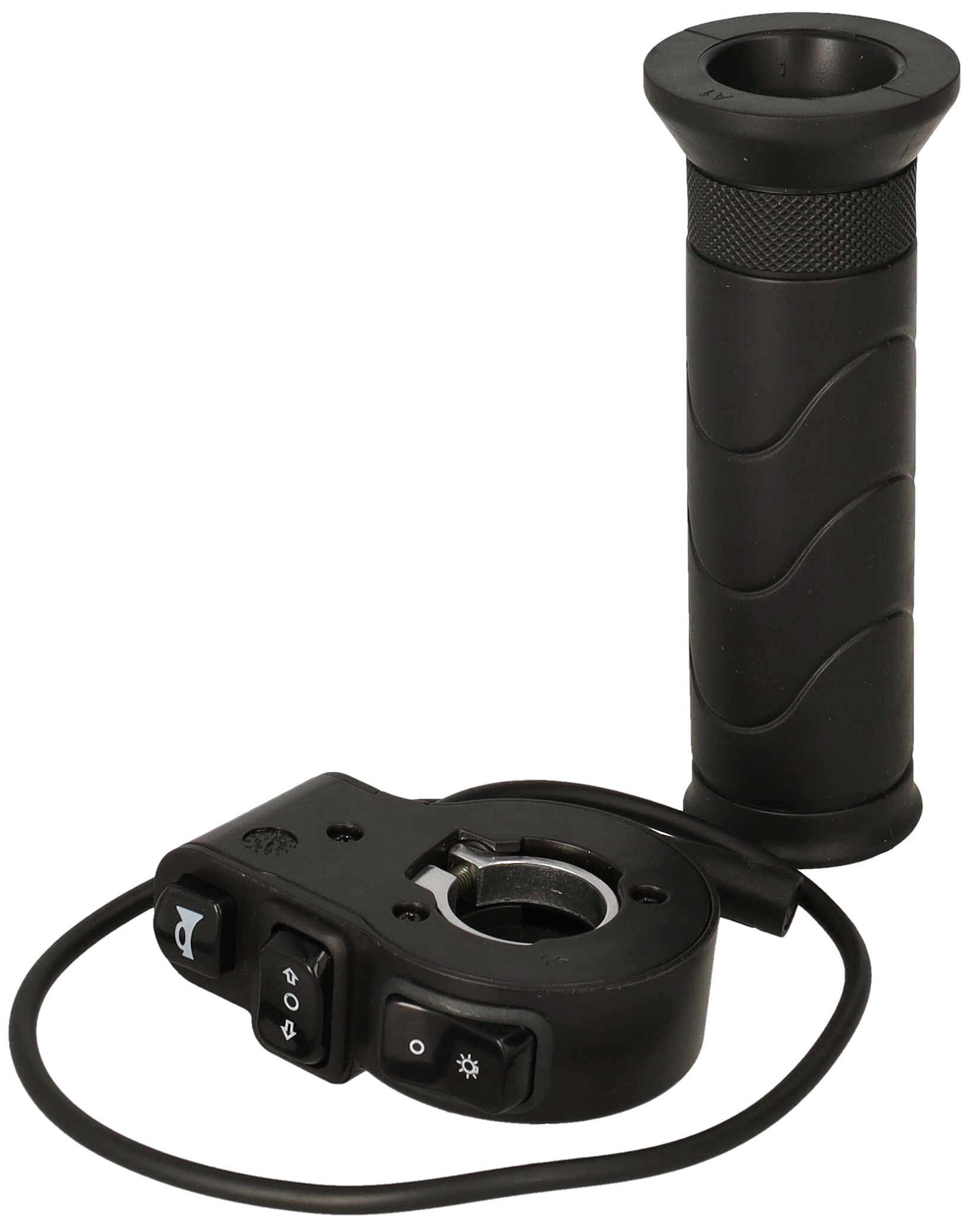

Stikket til højre konsol og farthåndtag har grønt i midten af stikket og der ser ud til at være plads til 5 ledere.
Stikket til venstre konsol har grønt i midten af stikket og der ser ud til at være plads til 7 ledere.

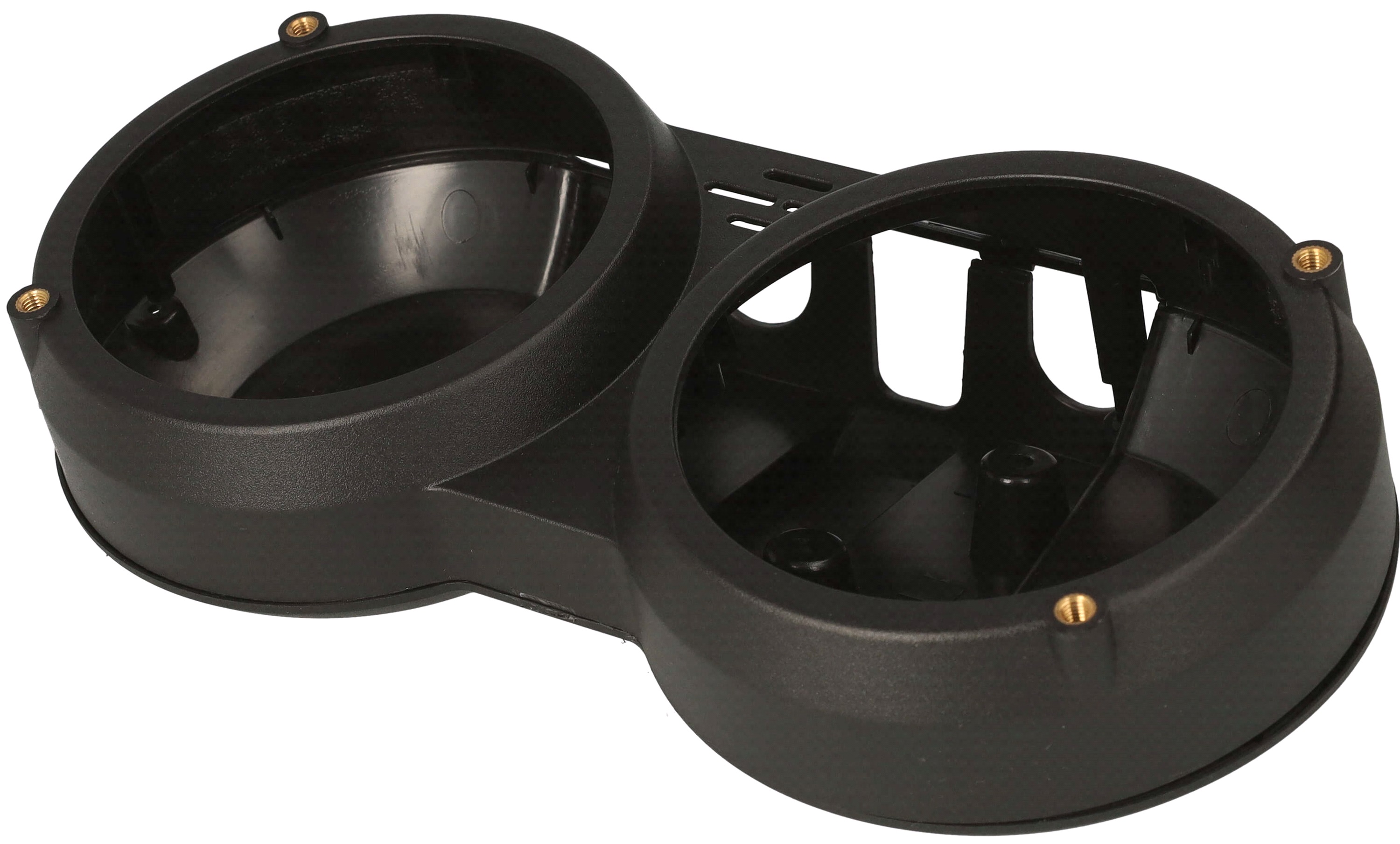

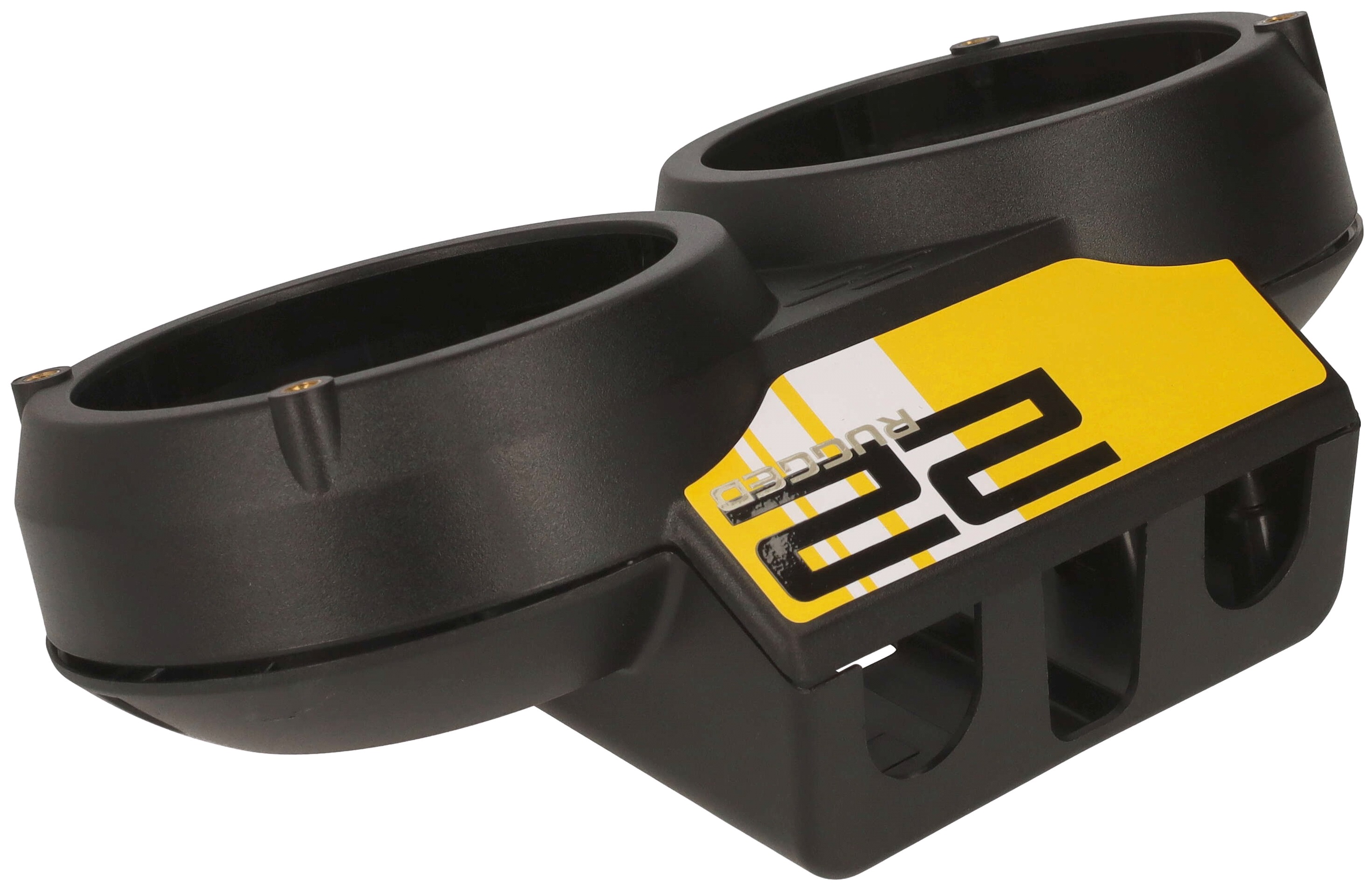

Re: Coopop (elektrisk)

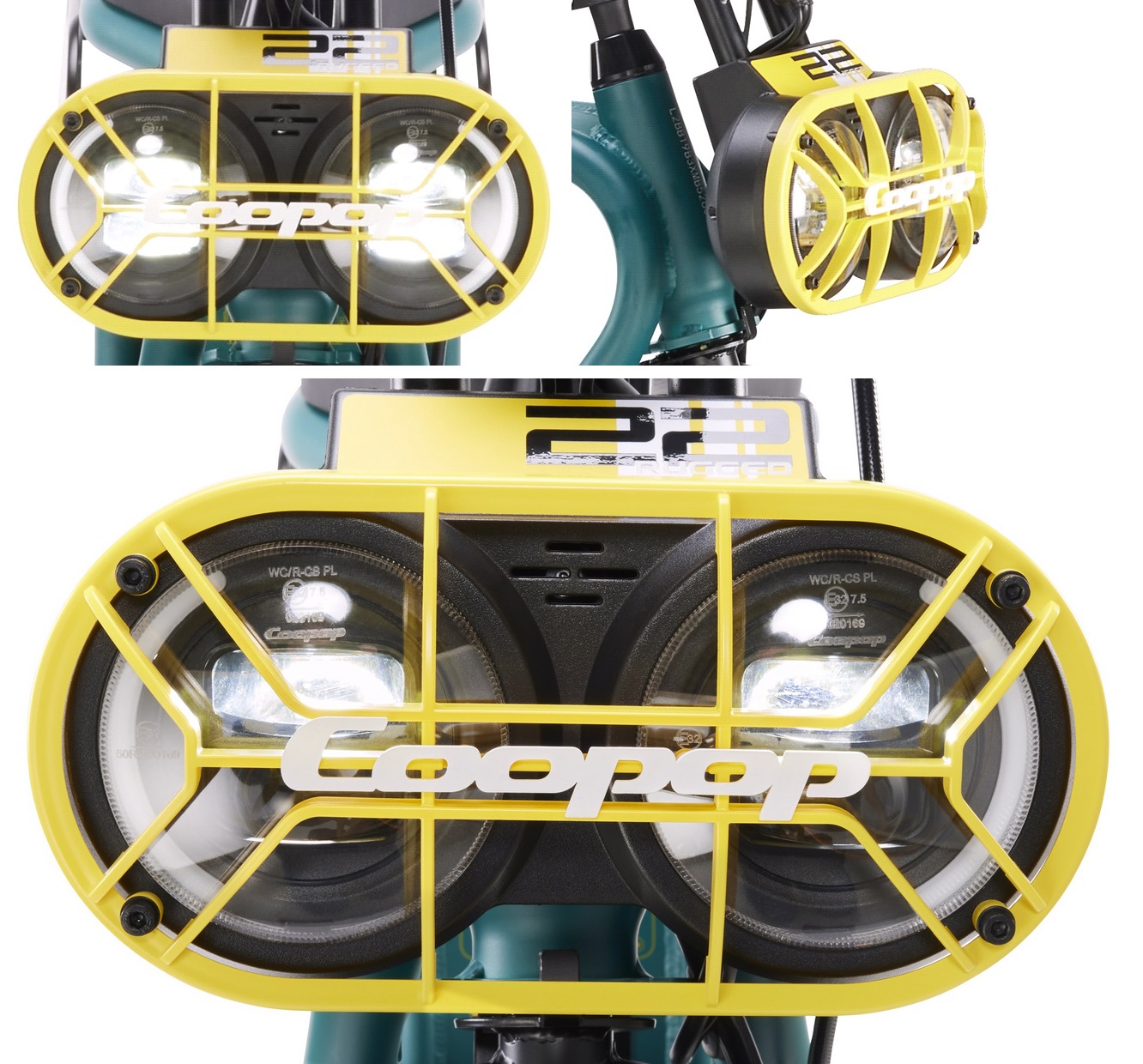

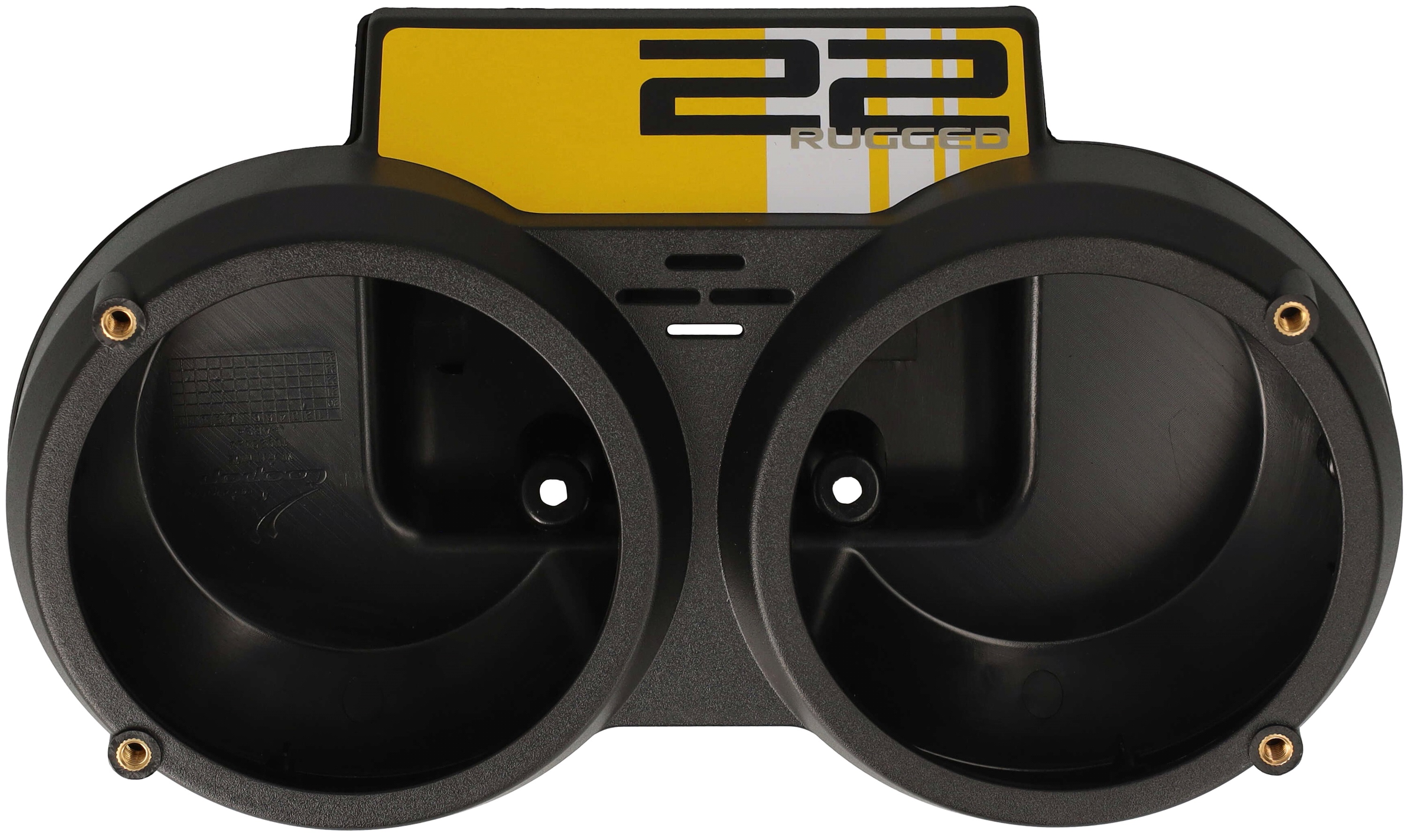

På Coopop Rugged sidder et gitter med bogstaver foran forlygten.
Det vil være bedre at afmontere gitteret for at få bedst lys.

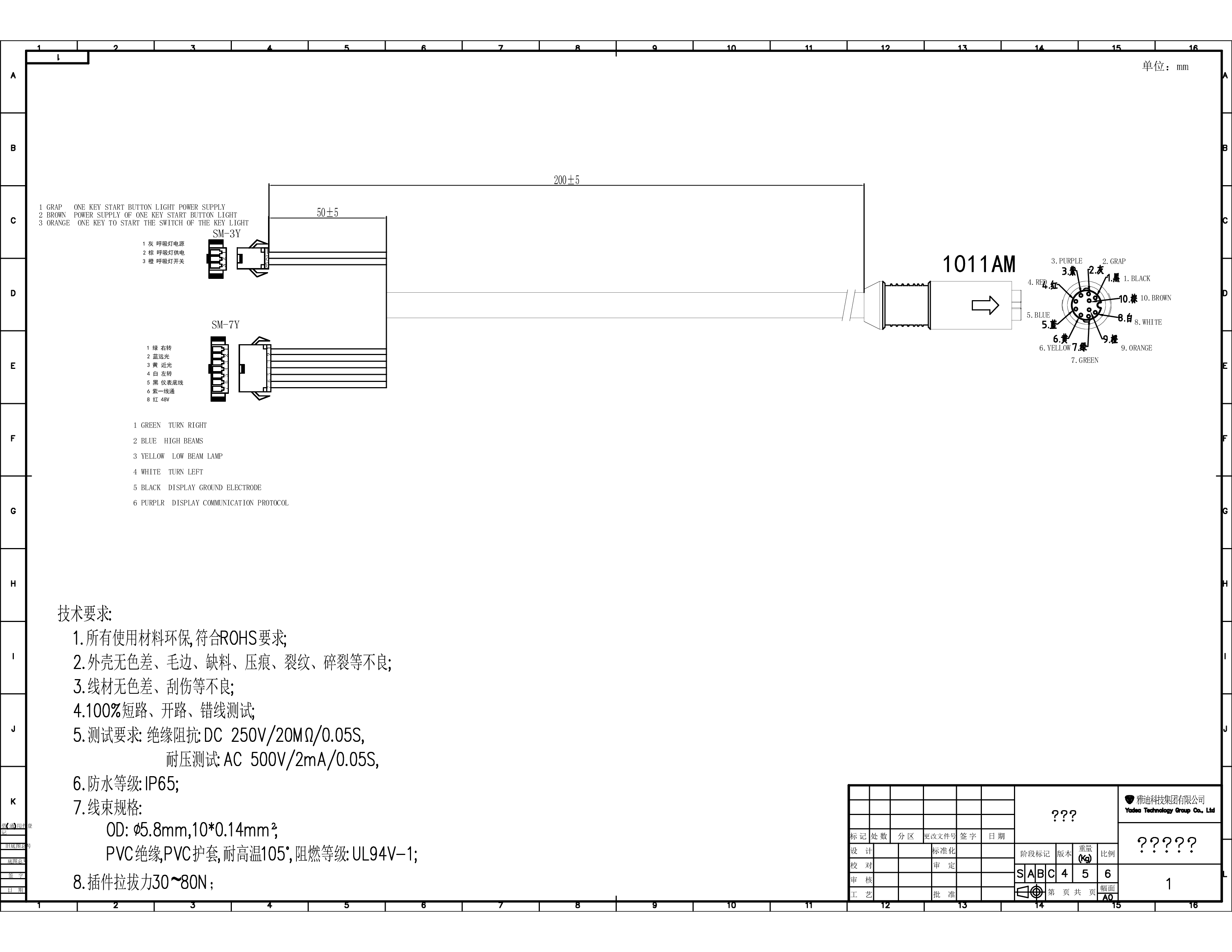

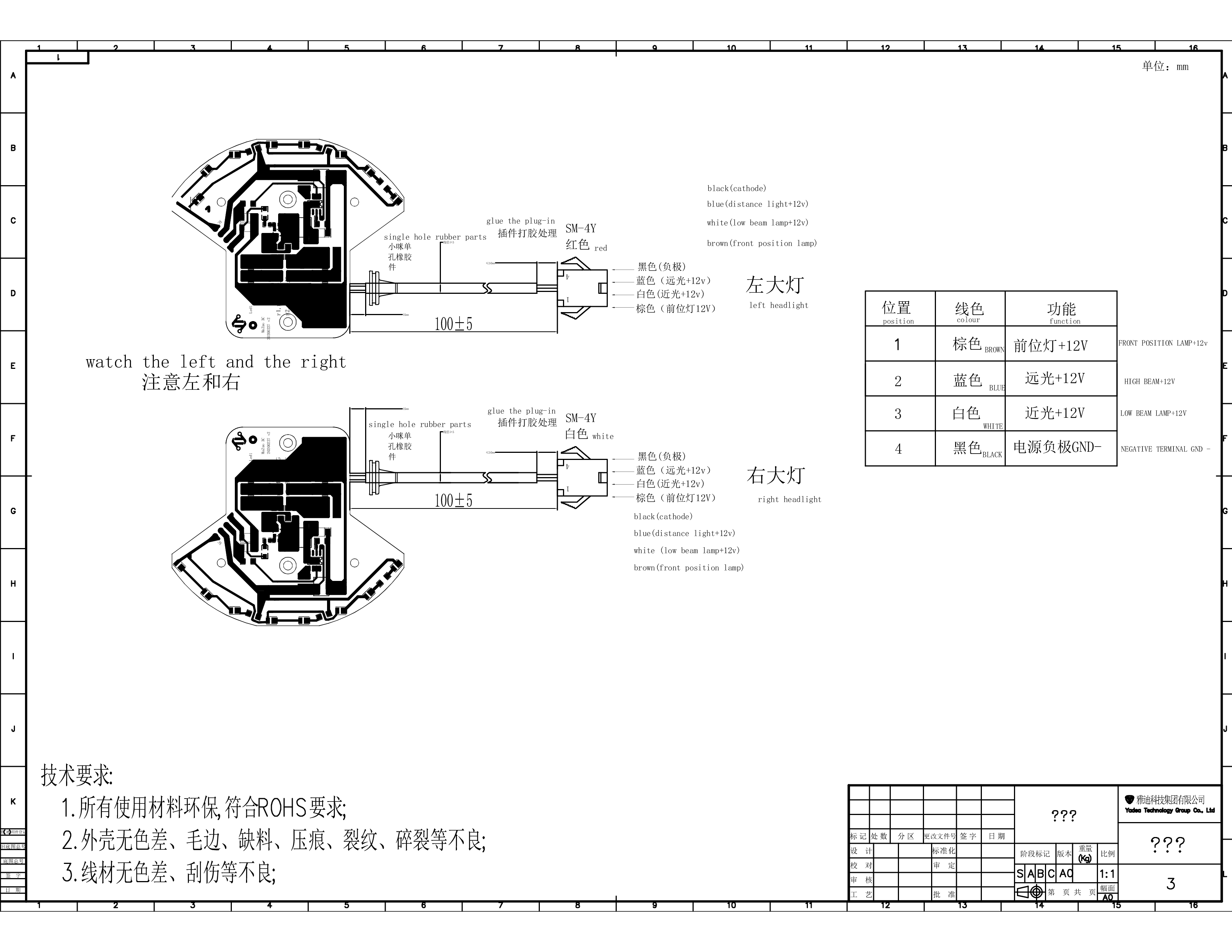

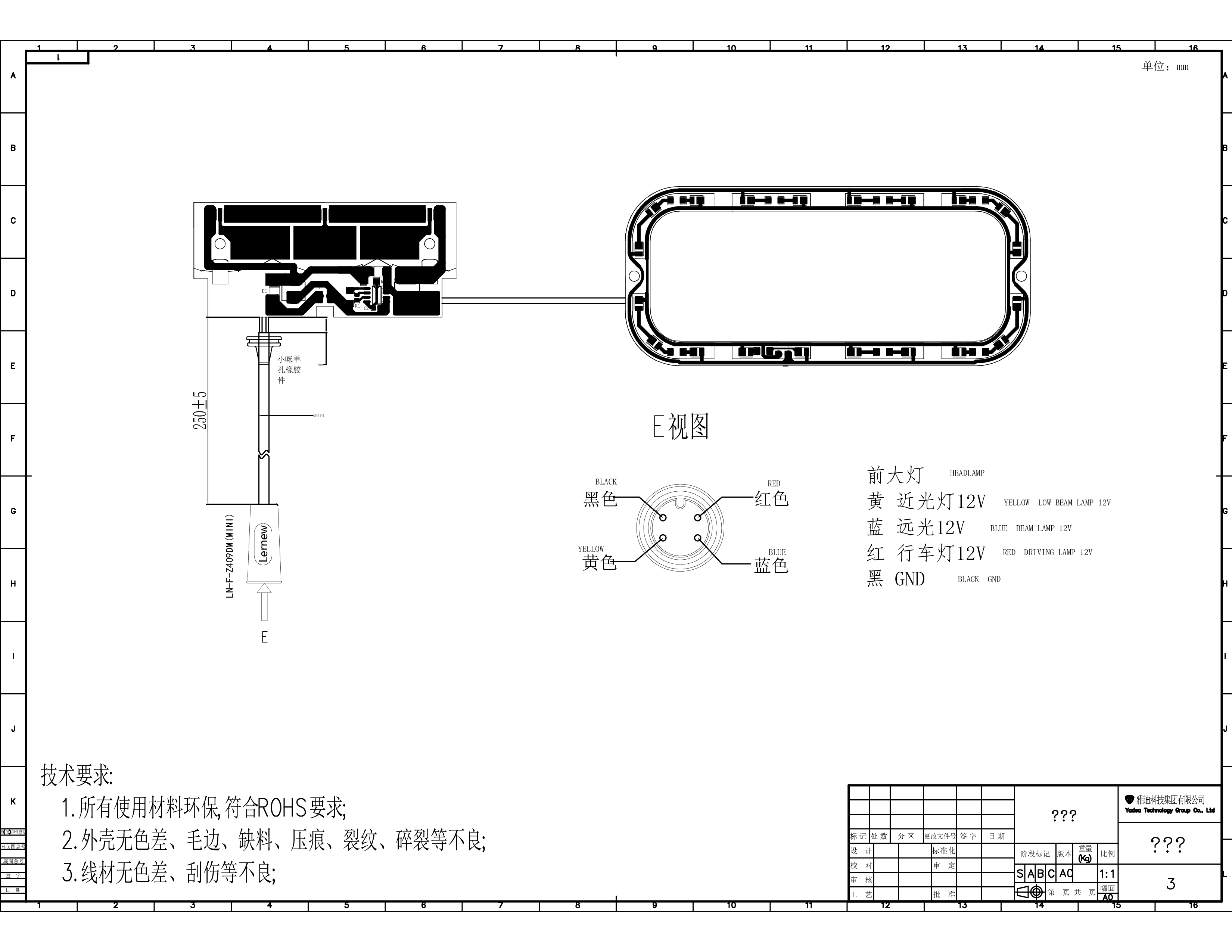

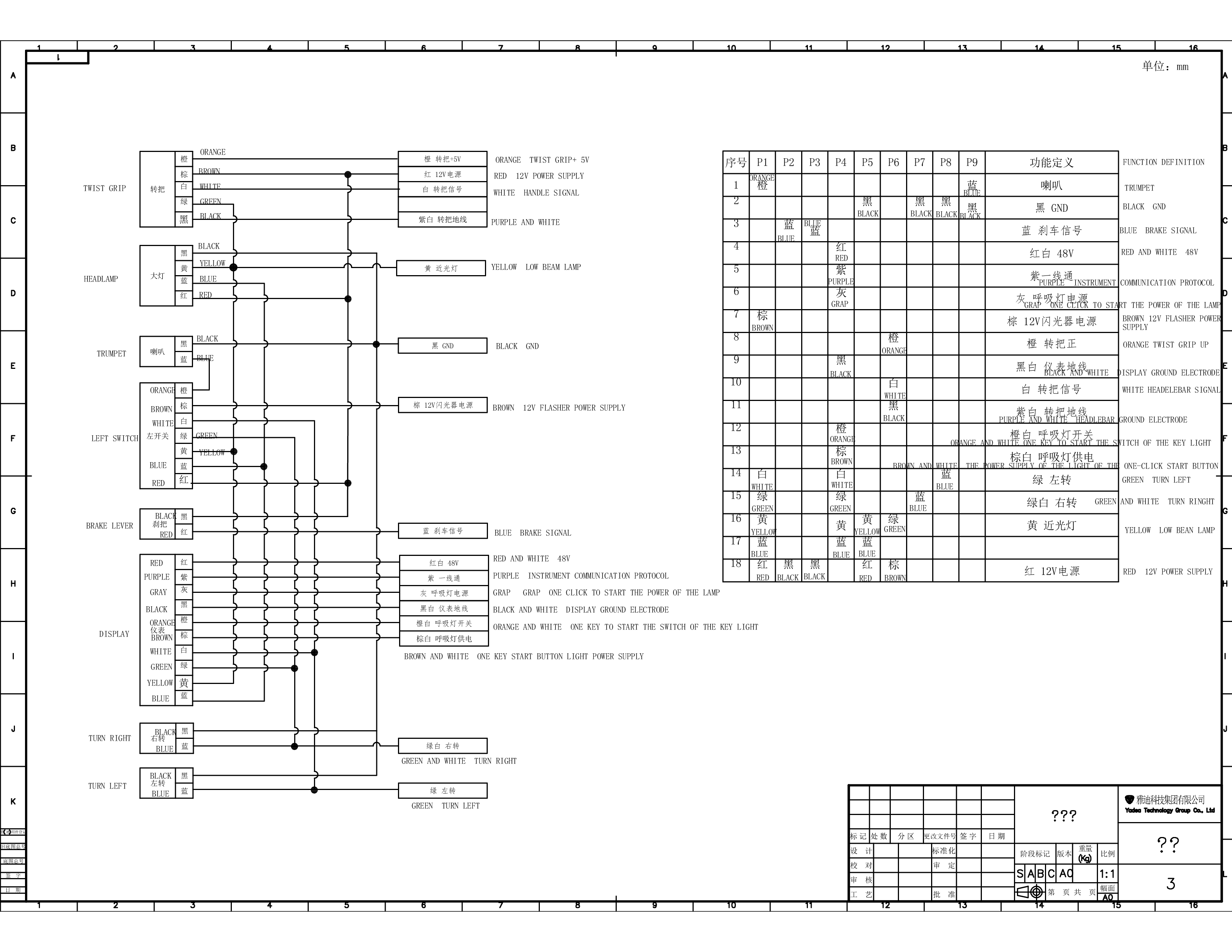

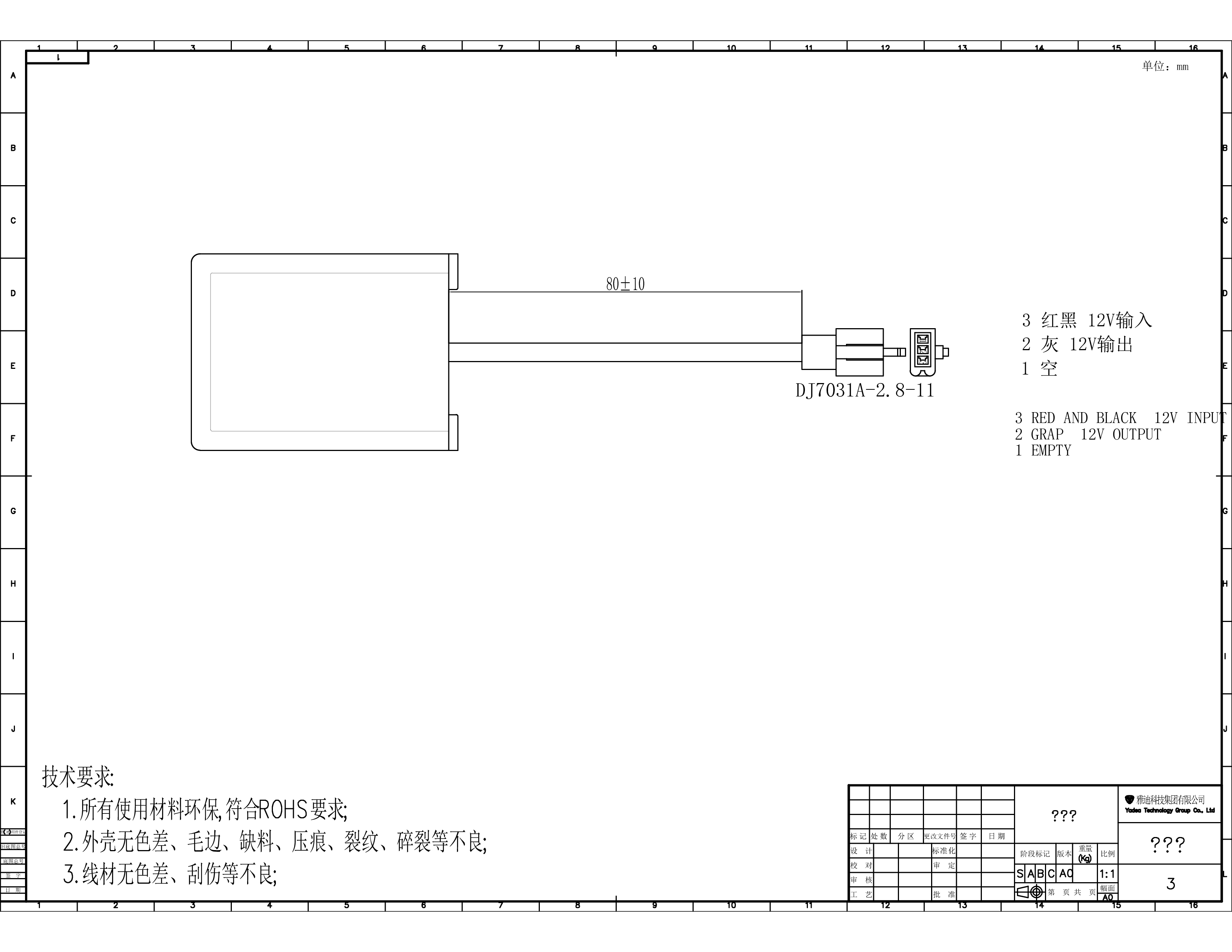

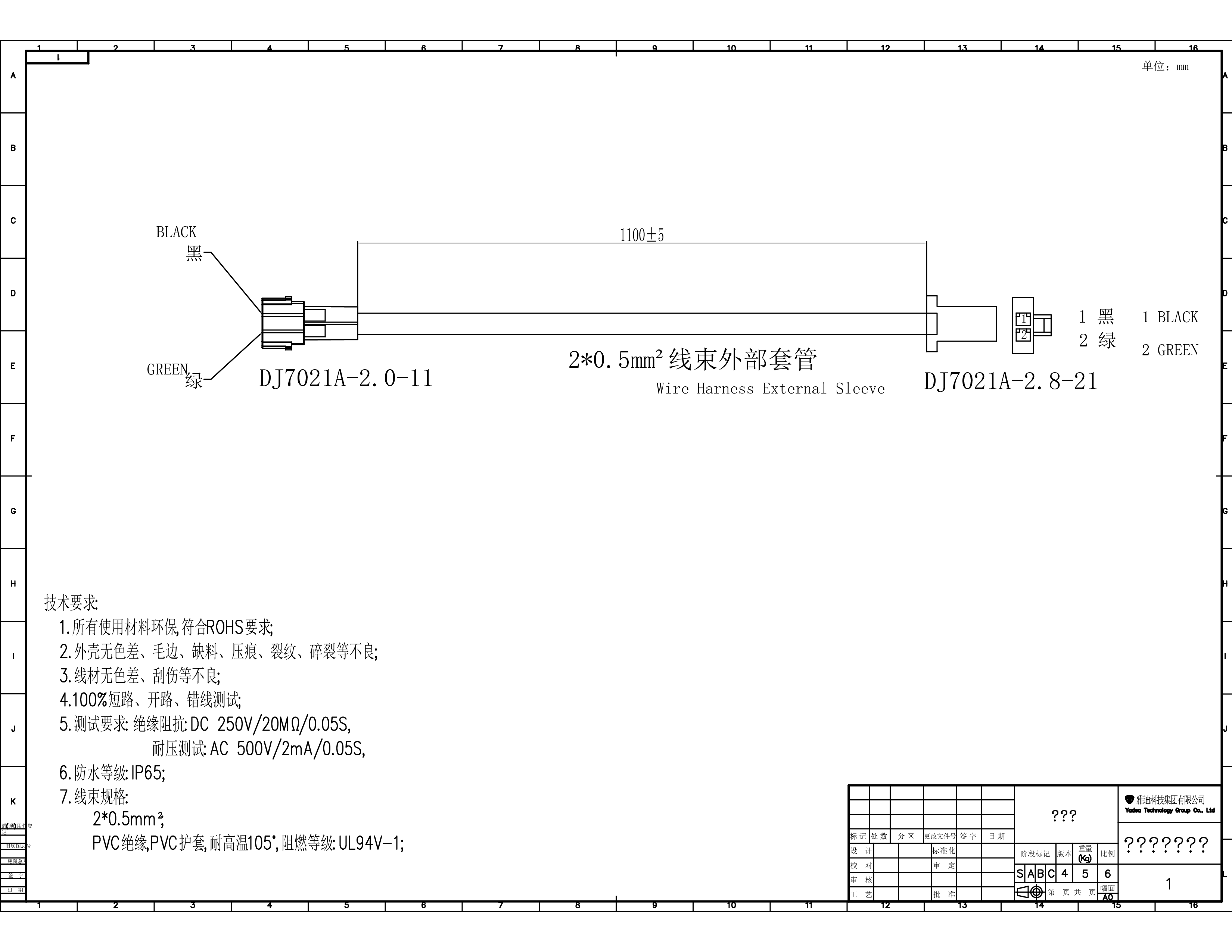

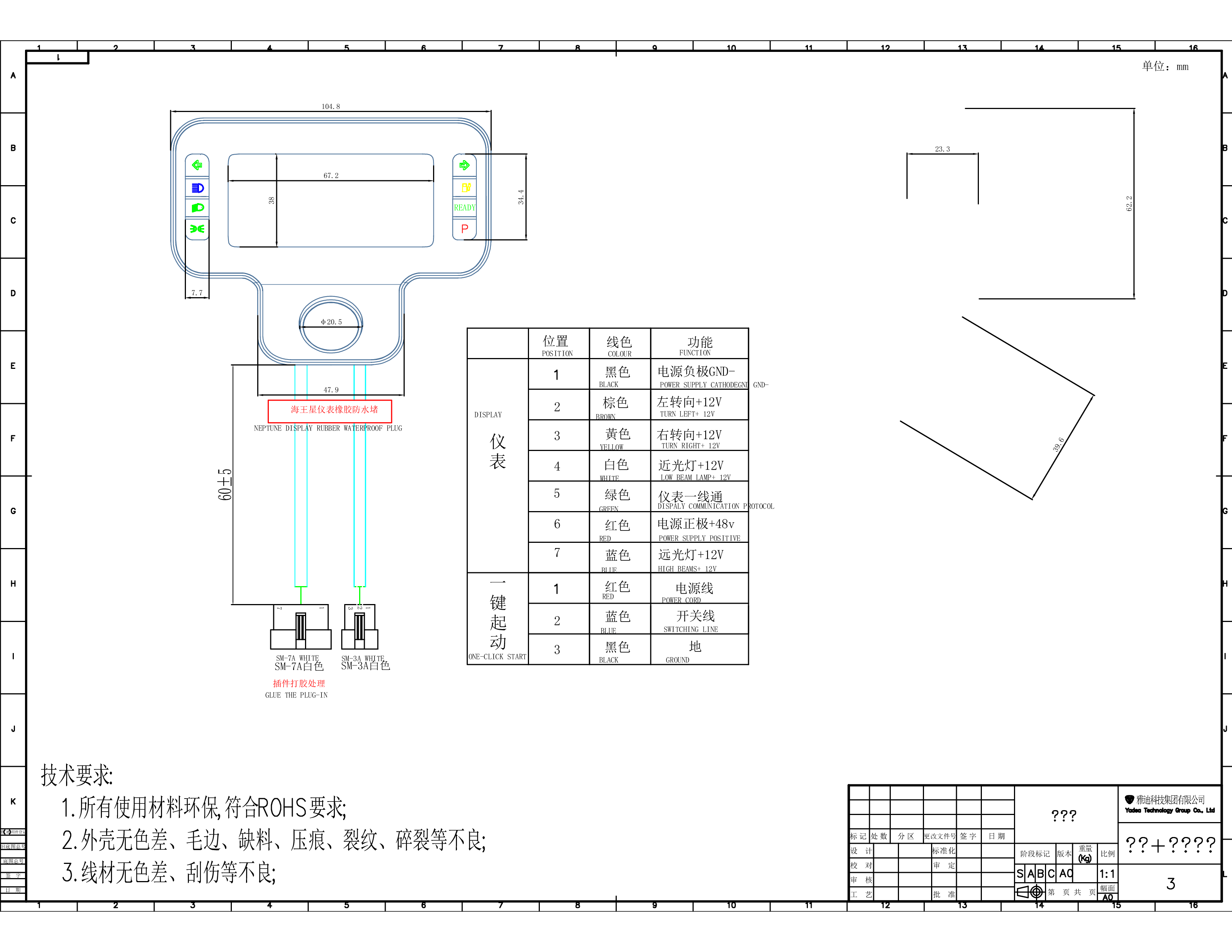

Fik fat i diverse el-diagrammer fra producenten, hvis det skulle have interesse for andre

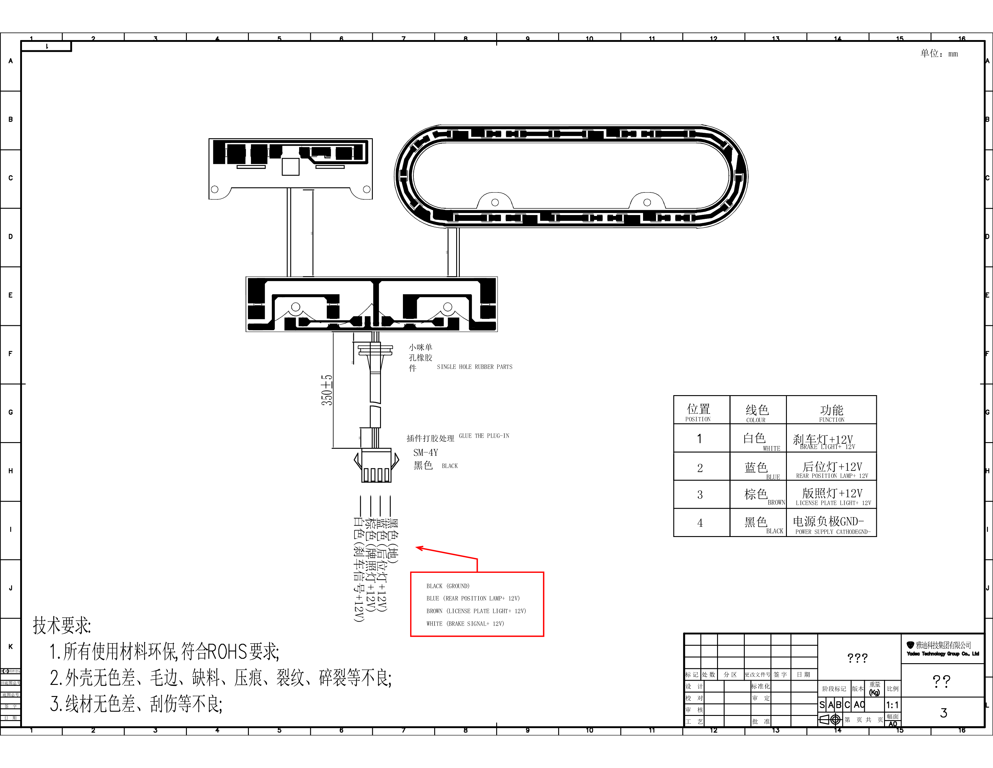

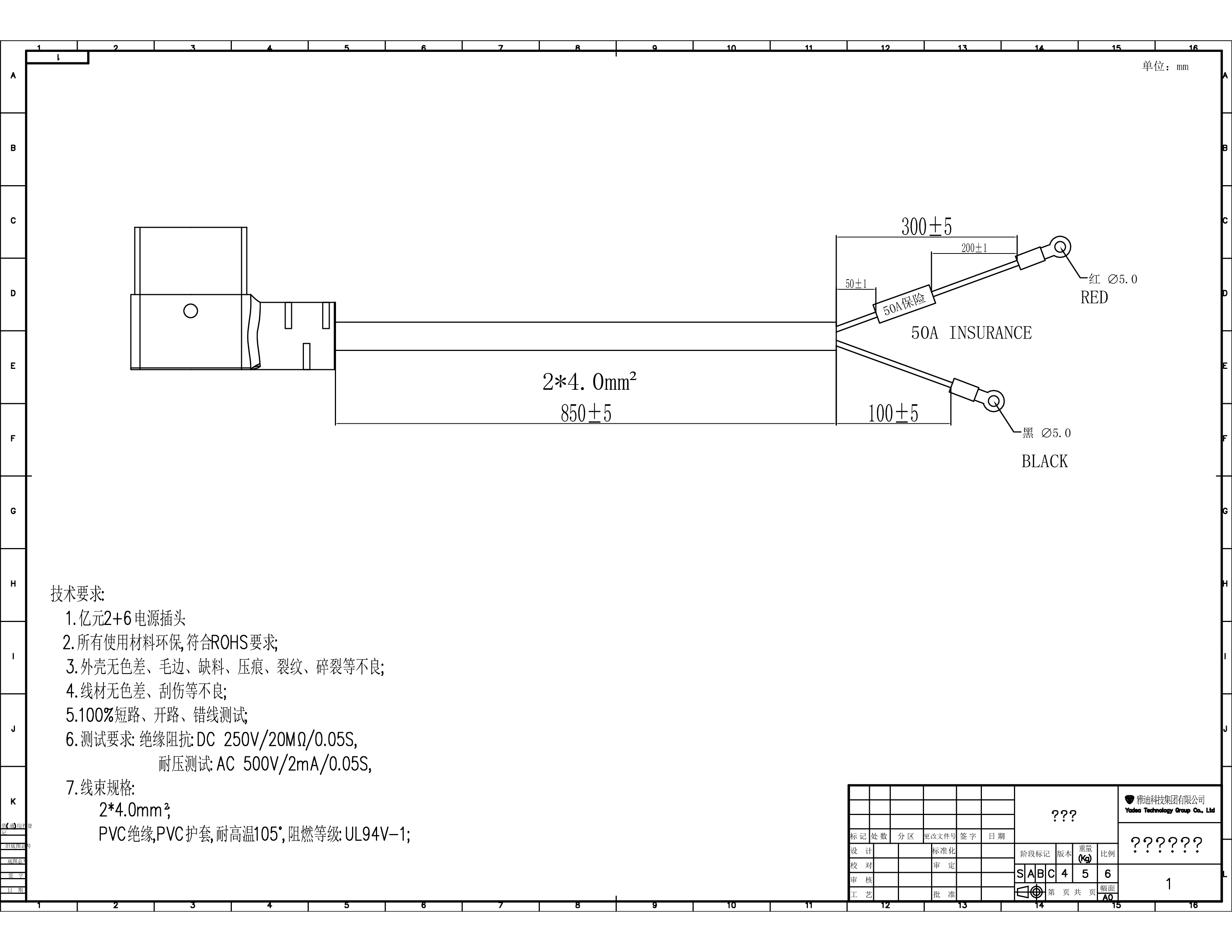

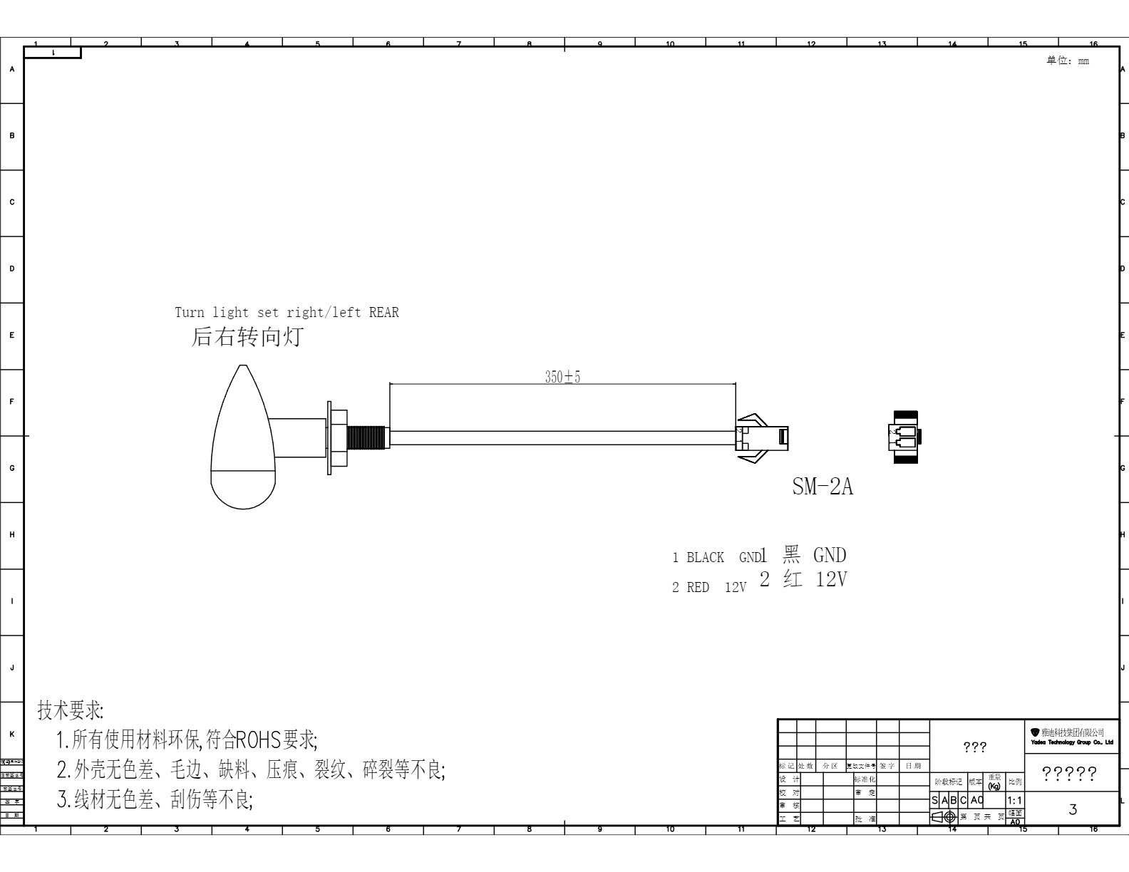

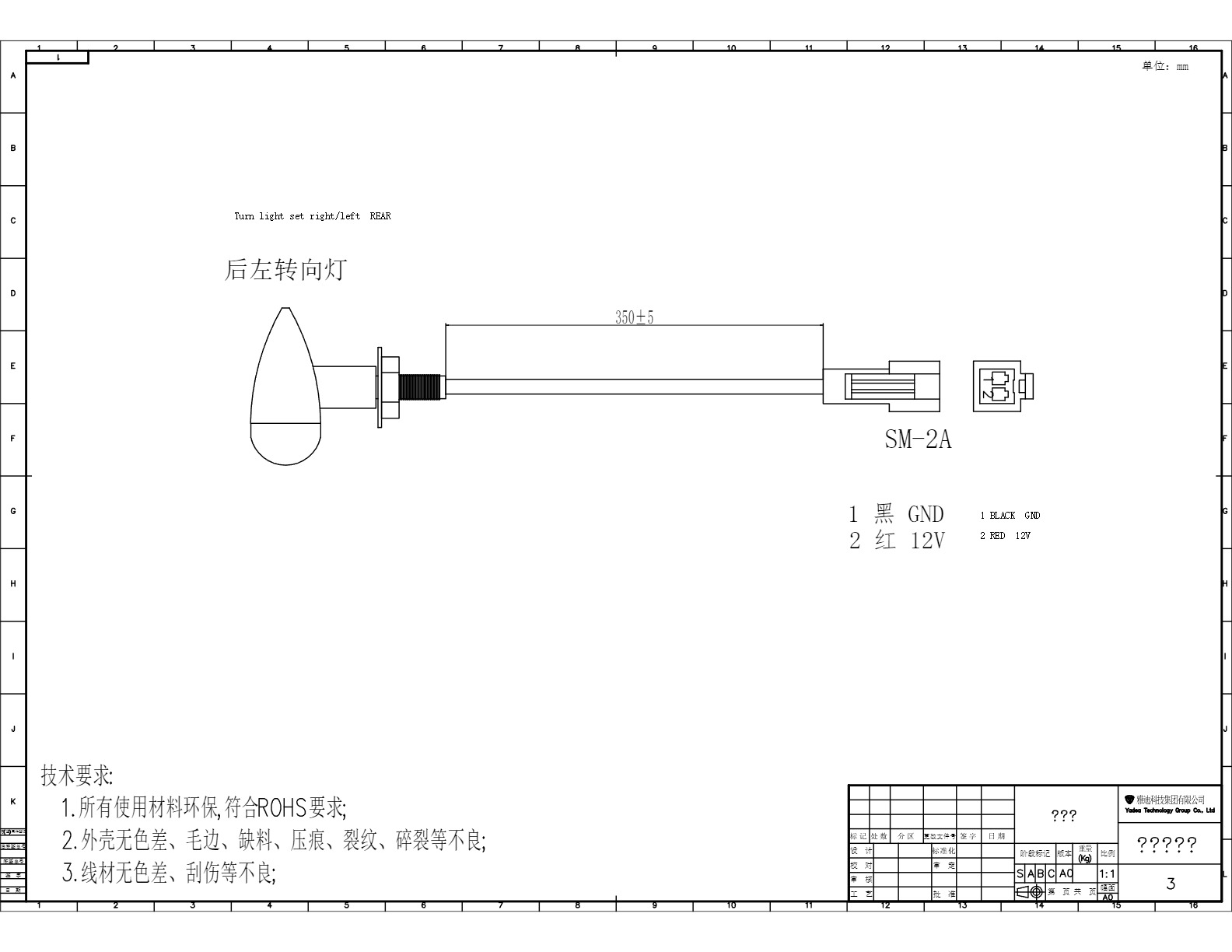

Coopop el-diagrammer fra fabrikken

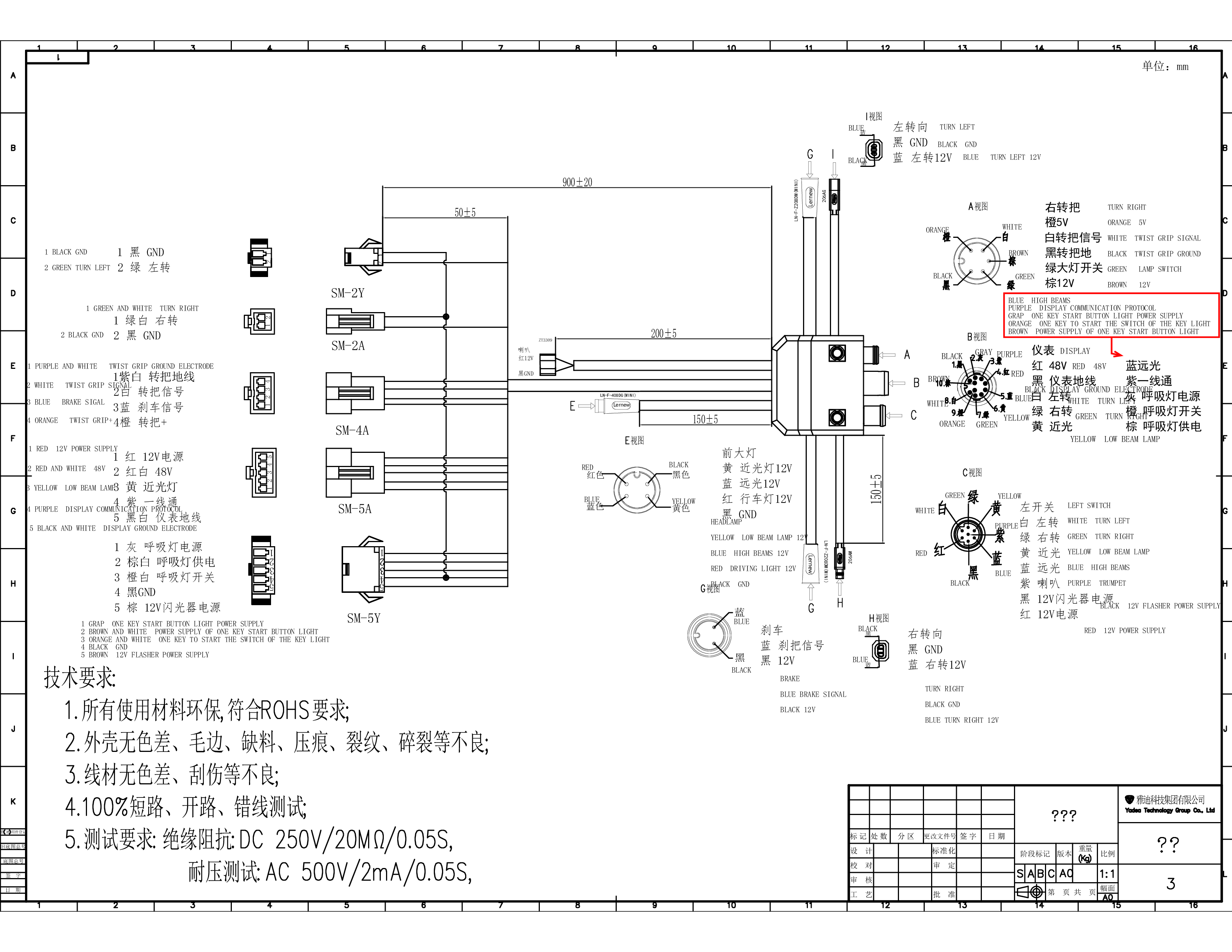

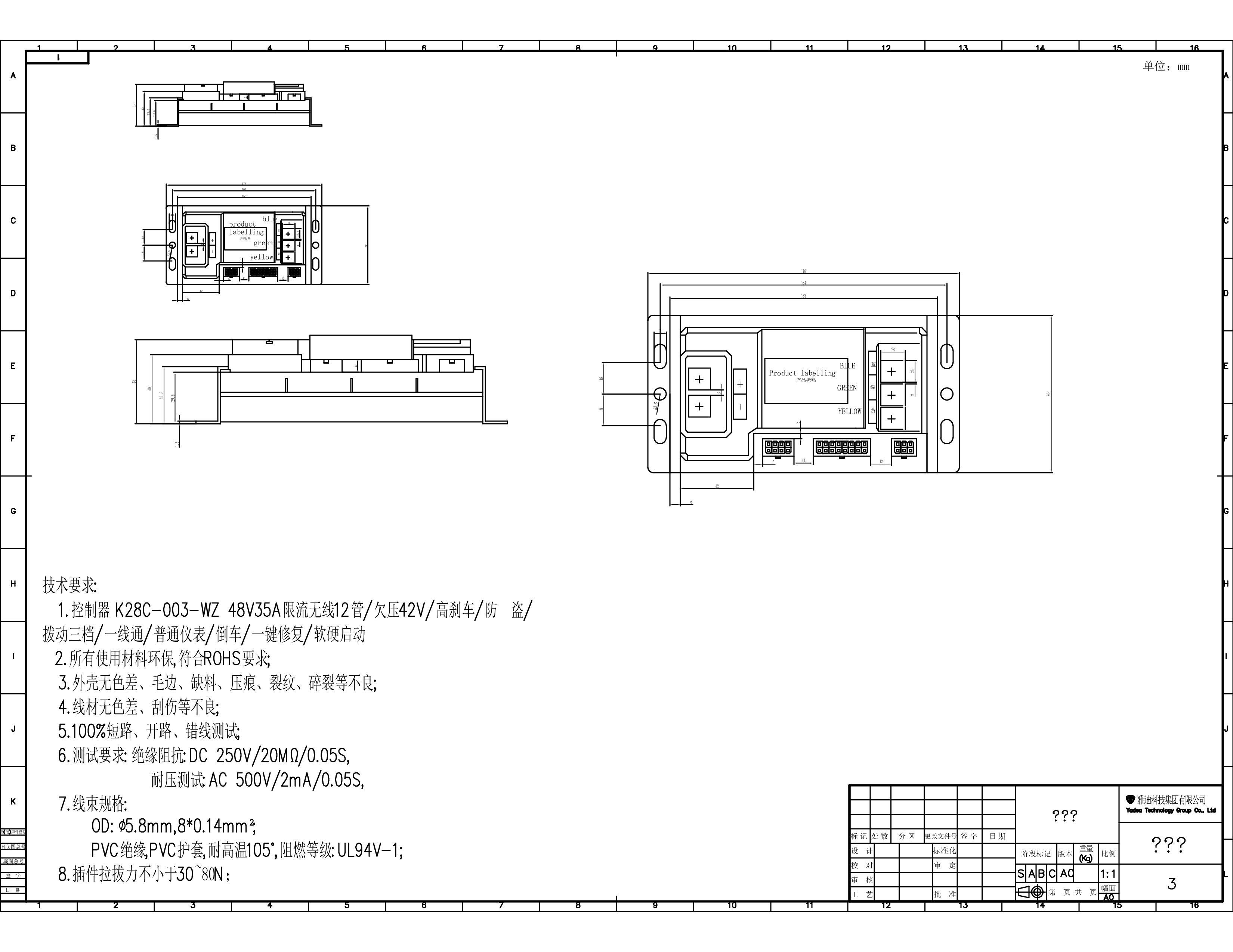

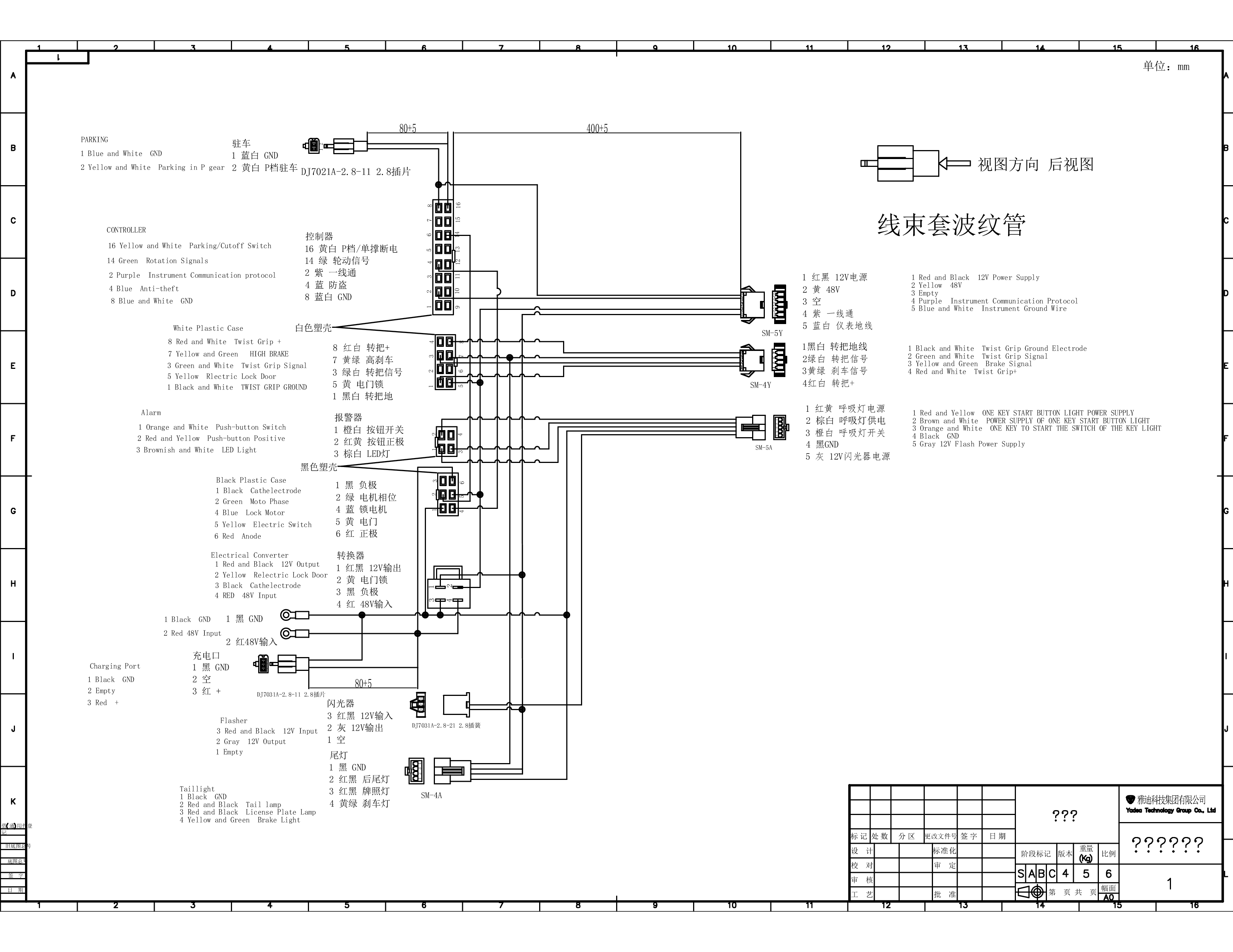

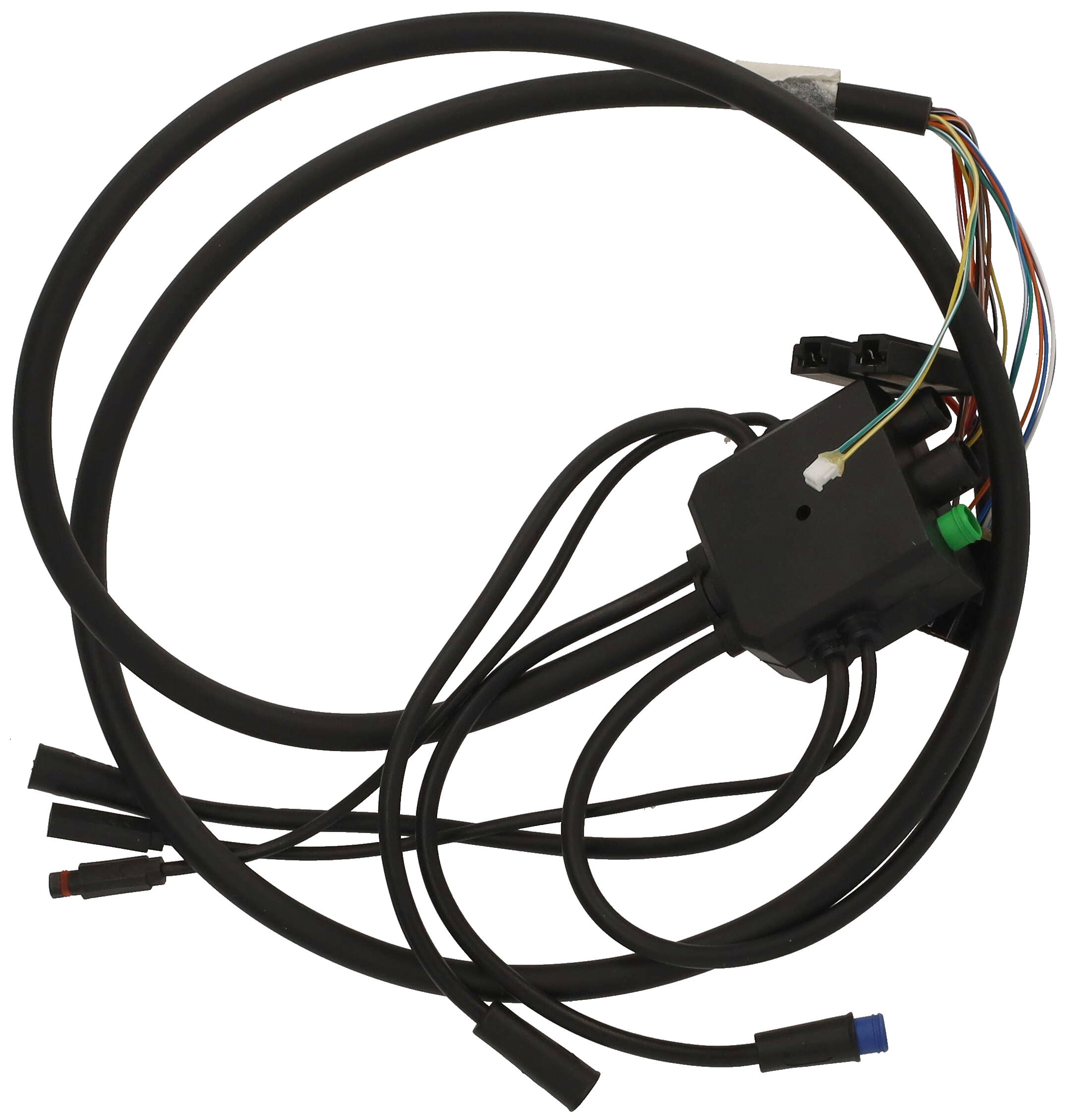

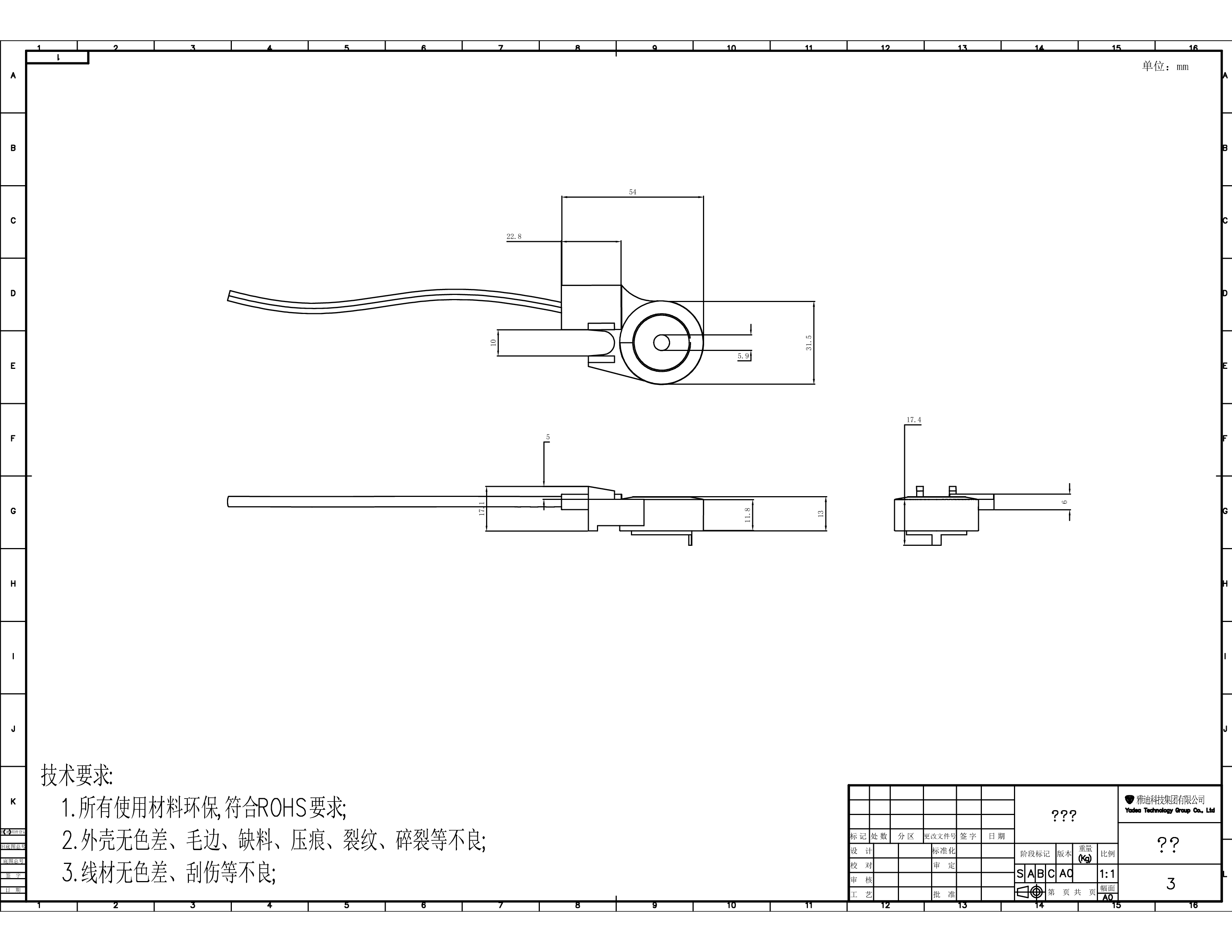

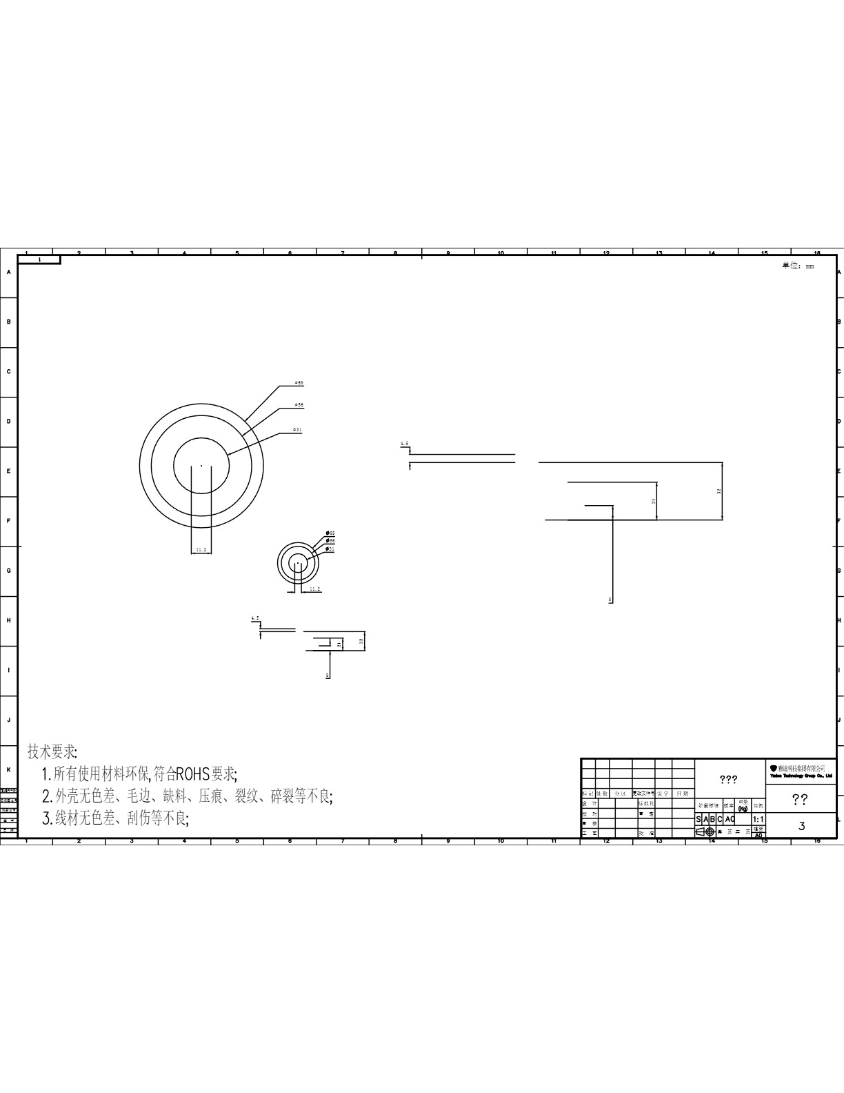

Jeg har forsøgt at lave en oversigt over filerne.
I PDF-filerne står 雅迪科技集团有限公司 (Yadea Technology Group Co., Ltd).
Der står at controlleren (K28C-003-WZ) har "toggle three gears" men synes ikke jeg kan se hvilke pins der bruges til det.

PRINCIPAL LINE 1.pdf
ledningsnet - måske forrest (samleboks)
(464.8 KiB) Downloadet 407 gange
PRINCIPAL LINE 2.pdf
ledningsnet - beskrivelse af stik/ledninger
(384.14 KiB) Downloadet 394 gange
DUAL FR LIGHT(LED).pdf
forlygte (dobbelt)
(381.71 KiB) Downloadet 392 gange

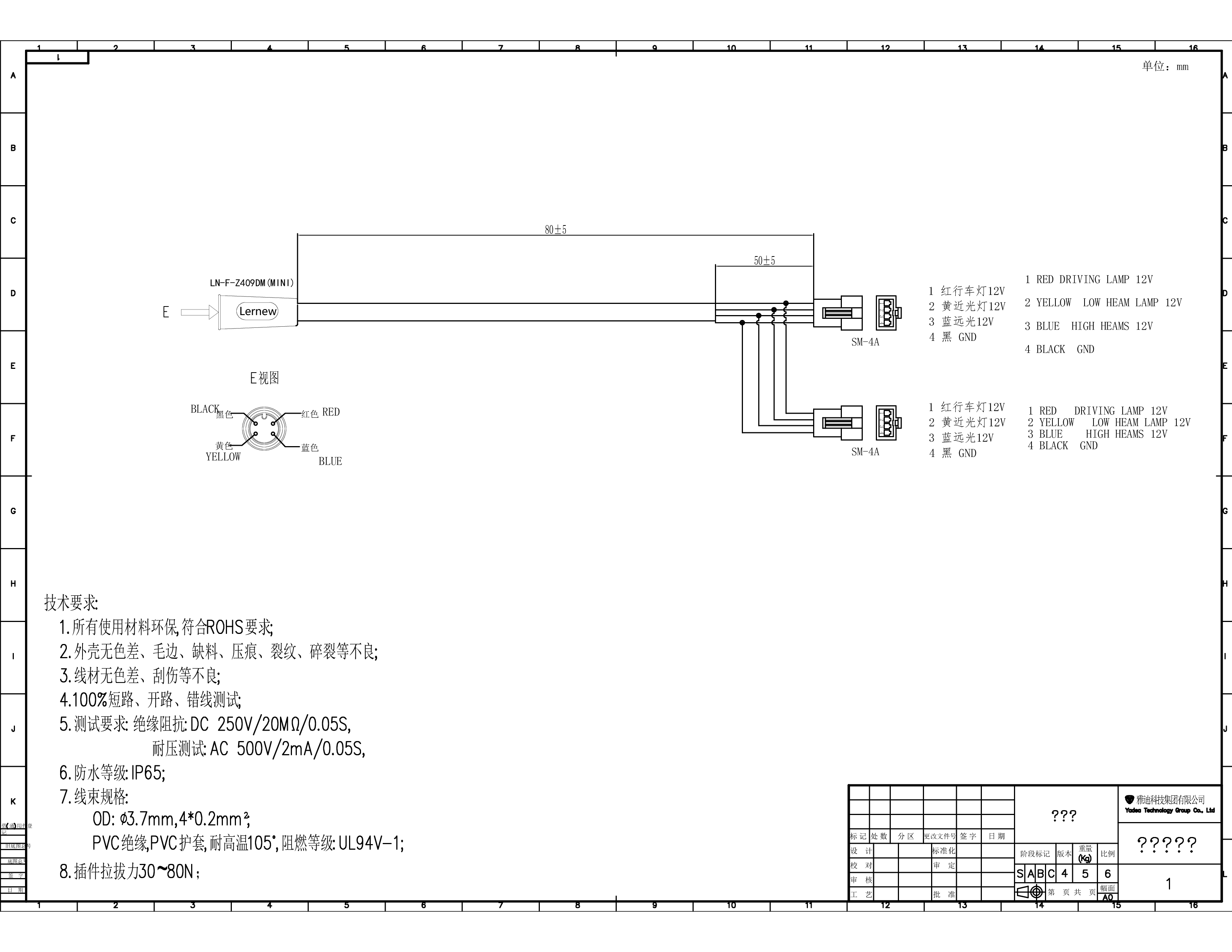

HEADLIGHT ADAPETER CABLE.pdf
adapterkabel (forlygte)
(350.62 KiB) Downloadet 436 gange
DISPLAY、ONE-CLICK START.pdf
display og startknap
(227.17 KiB) Downloadet 419 gange
DISPLAY ADAPTER.pdf
adapterkabel (til display)
(321.63 KiB) Downloadet 401 gange

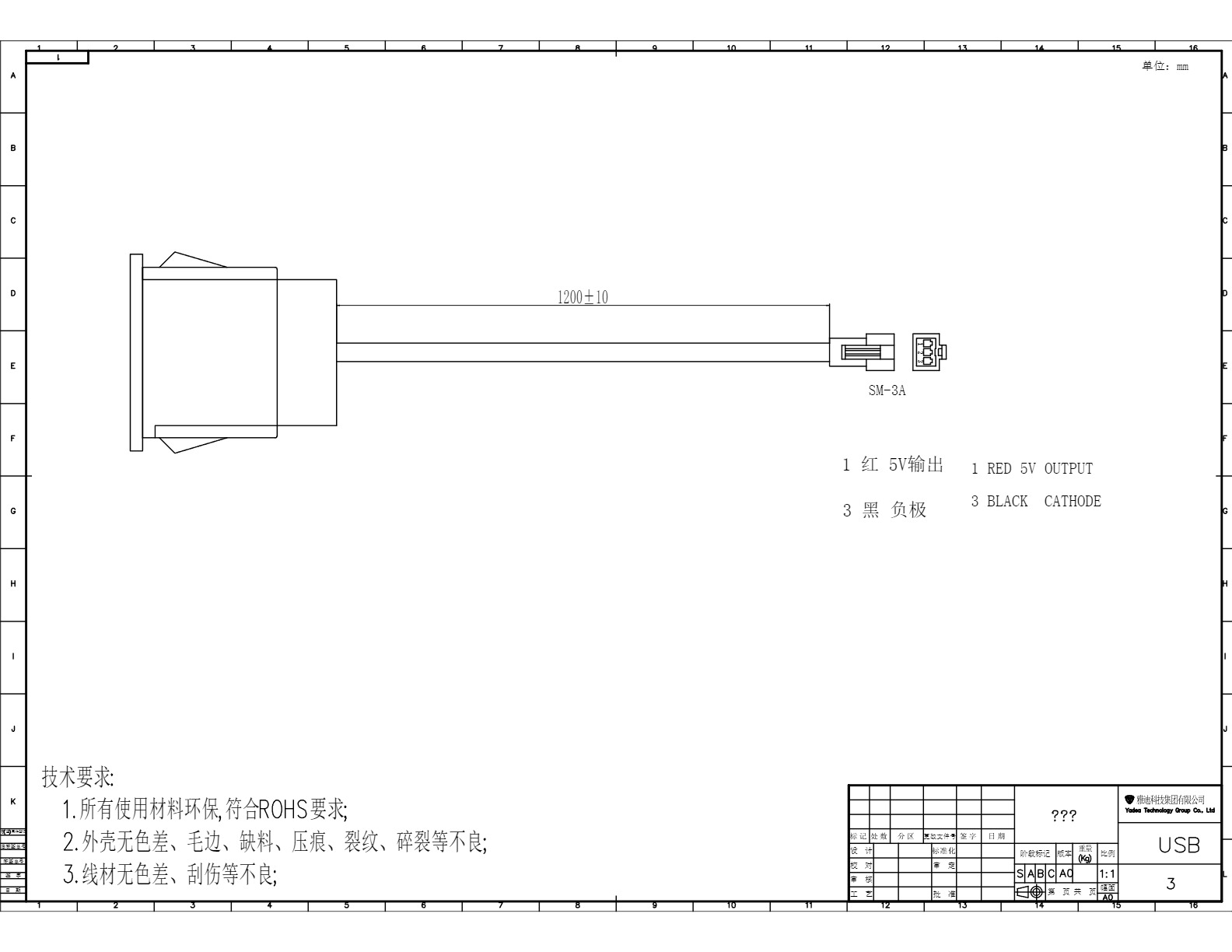

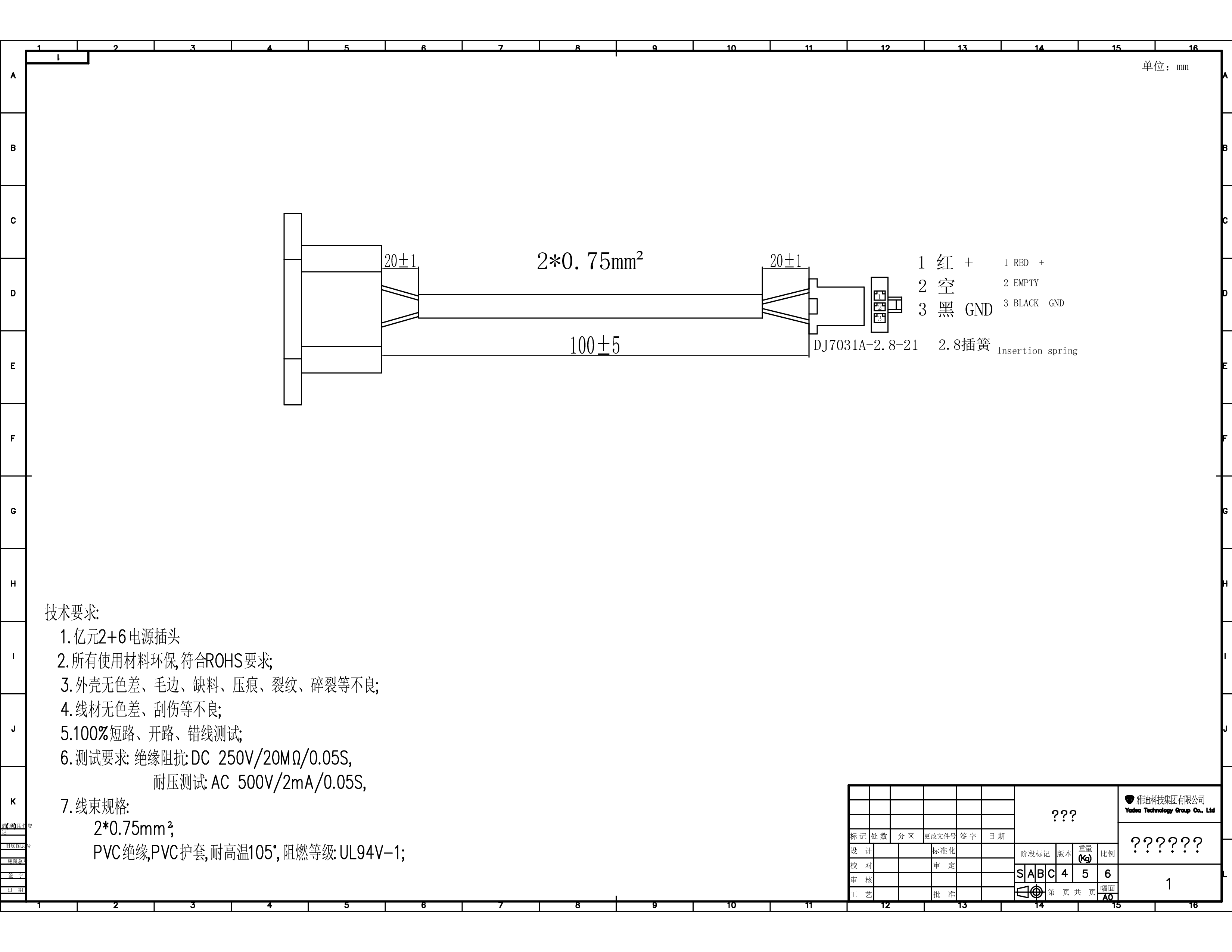

USB.pdf
USB-stik
(159.71 KiB) Downloadet 434 gange

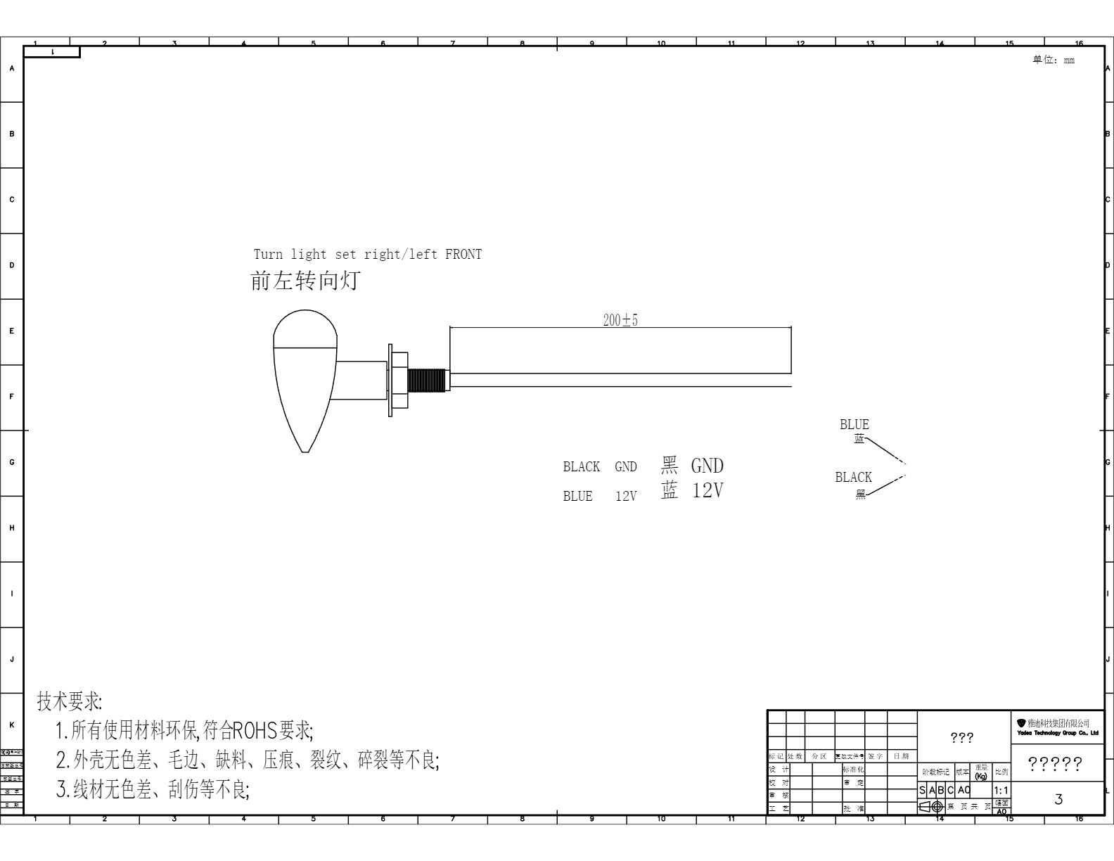

TURN LIGHT SET LEFT FRONT.pdf
blinklys (for venstre)
前左转向灯
(Maskinoversættelse: Front left turn signal)
(187.87 KiB) Downloadet 402 gange
TURN LIGHT SET RIGHT FRONT.pdf
blinklys (for højre)
前右转向灯
(Maskinoversættelse: Front right turn signal)
(189.37 KiB) Downloadet 417 gange

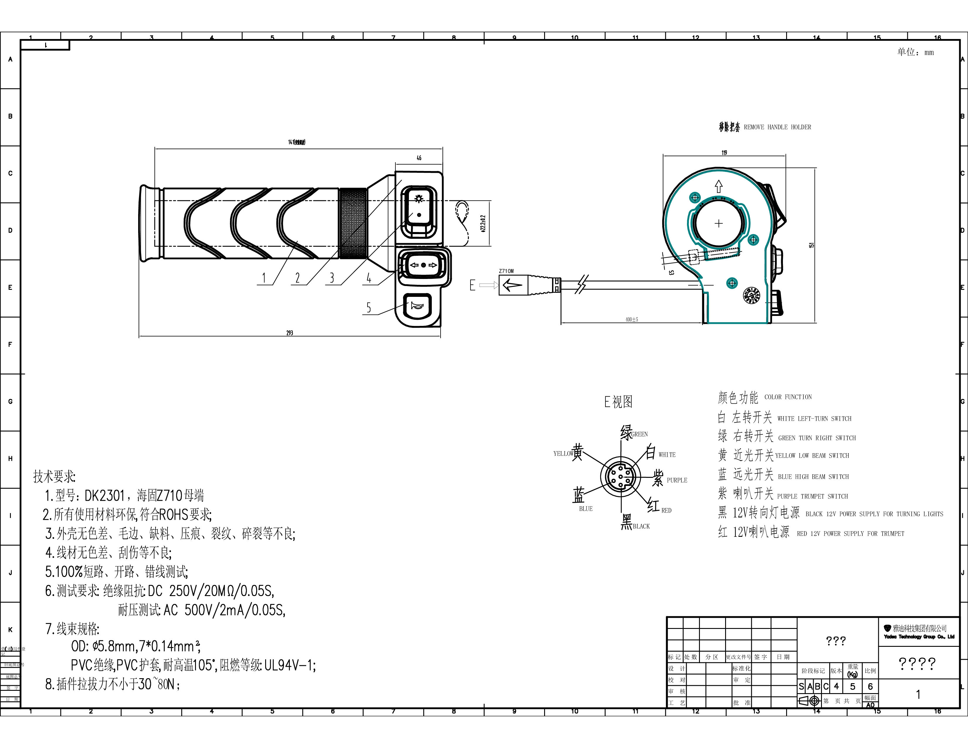

COMBINATION SWITCH.pdf
håndtag (venstre)
型号:DK2301,海固Z710母端
(Maskinoversættelse: Model: DK2301, Haigu Z710 receptacle)
(637.37 KiB) Downloadet 440 gange

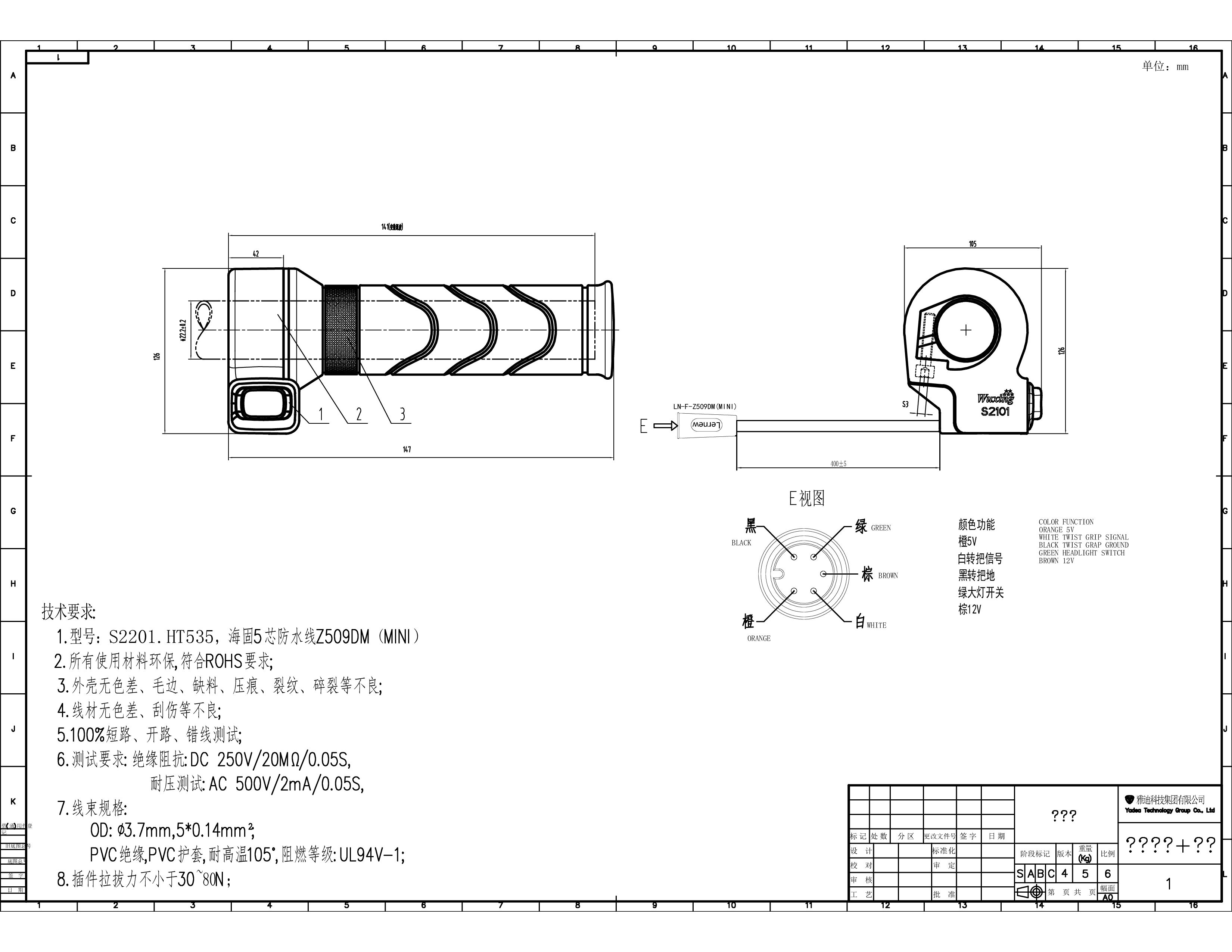

HEADLIGHT SWITCH、TWIST GRIP.pdf
håndtag (højre)
型号:S2201.HT535,海固5芯防水线Z509DM(MINI)
(Maskinoversættelse: Model:S2201.HT535,Haigu 5-core waterproof cable Z509DM(MINI))
(449.03 KiB) Downloadet 383 gange

CONTROLER.pdf
controller
控制器 K28C-003-WZ 48V35A限流无线12管/欠压42V/高刹车/防 盗/拨动三档/一线通/普通仪表/倒车/一键修复/软硬启动
(Maskinoversættelse: Controller K28C-003-WZ 48V35A current limiting wireless 12 tubes/undervoltage 42V/high brake/anti-theft/toggle three gears/one line pass/ordinary instrument/reversing/one-key repair/soft and hard start)
(318.9 KiB) Downloadet 466 gange

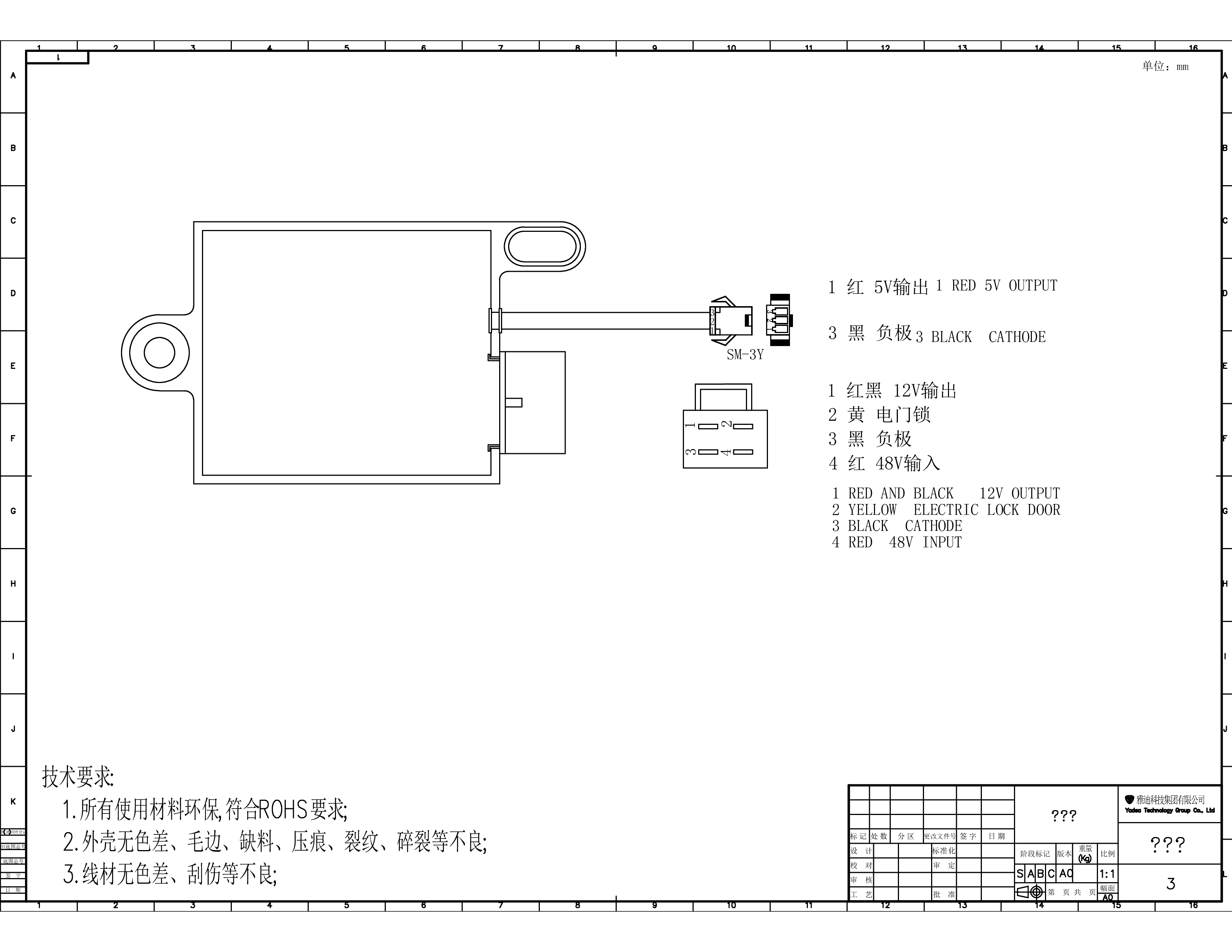

ELECTRICAL CONVERTER.pdf
DC-DC-konverter
(141.22 KiB) Downloadet 366 gange

CHARGE PLUG ON THE BATTERY.pdf
ladestik (i batteri)
亿元2+6电源插头
(Maskinoversættelse: 100 million yuan 2+6 power plug)
(245.34 KiB) Downloadet 408 gange
POWER CORD.pdf
batterikabel
亿元2+6电源插头
(255.44 KiB) Downloadet 422 gange

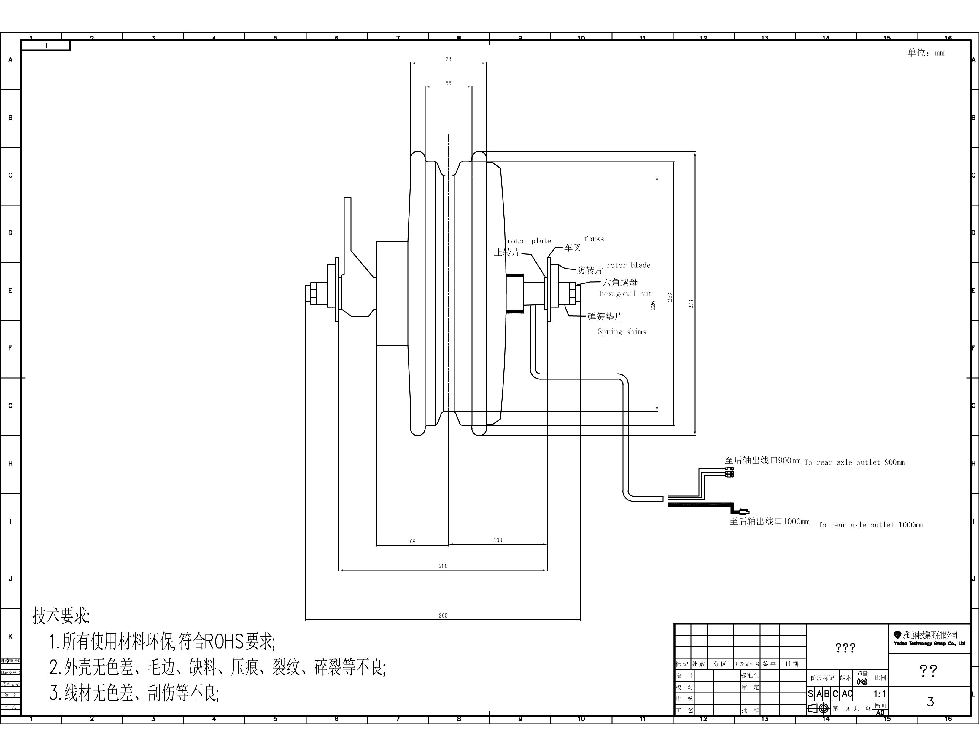

MOTOR.pdf
motor
(151.07 KiB) Downloadet 488 gange
TURN LIGHT SET LEFT REAR.pdf
blinklys (bag venstre)
后左转向灯
(Maskinoversættelse: Rear left turn signal)
(183.35 KiB) Downloadet 469 gange

TAIL LIGHT(LED).pdf
baglygte
(298.53 KiB) Downloadet 423 gange
Scoopisten
Indlæg: 5
Tilmeldt: 11. april 2024 15:01
Ulæst indlæg af Scoopisten »
Der var en grænse på hvor meget man kan uploade her så jeg delte dem op i to filer - egentligt er det bare pdf filer med et billede i hvert så jeg trak istedet billederne ud og lagde dem som png filer.
Jeg forespurgte på en Coopop Cox, så formoder det er det jeg har fået, men rugged er vist ret magen til
