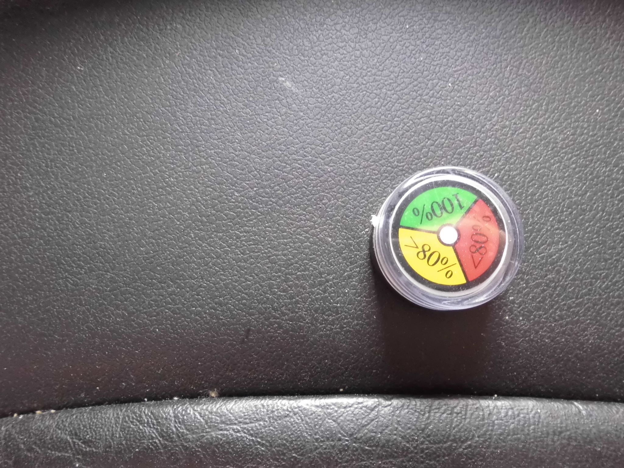

Her et billede af lampen der viser "bilen" bliver ladet op. Den lyser så rød når den starter op og blinker grønt indtil batterierne er ladet op. Der lyser lampen så konstant grøn

Nå det er åbenbart ikke helt det samme som den anden lampe selvom de ligner hinanden bortset fra det der står på.
Har du aldrig set den gule lyse?
Har du set det står nogen steder hvad lampens lys/blink betyder?

Nej til den gule. Kun rød og grøn. Og også nej til noget tekst, om lampen.scootergrisen skrev: ↑24. juni 2021 13:39 Nå det er åbenbart ikke helt det samme som den anden lampe selvom de ligner hinanden bortset fra det der står på.
