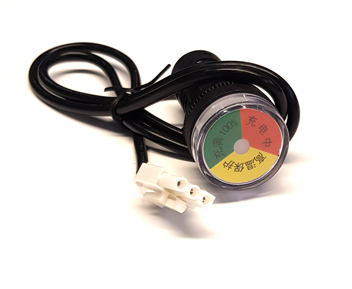

Følgende billede med kinesisk tekst er fra Ive-Car.
Jeg har nu på besværlig vis fået oversat teksten:
Kode: Vælg alt
Rød 充电中 Opladning i gang
Gul 高温保护 Beskyttelse mod høje temperaturer
Grøn 充满 100% Fuldt opladet 100%
