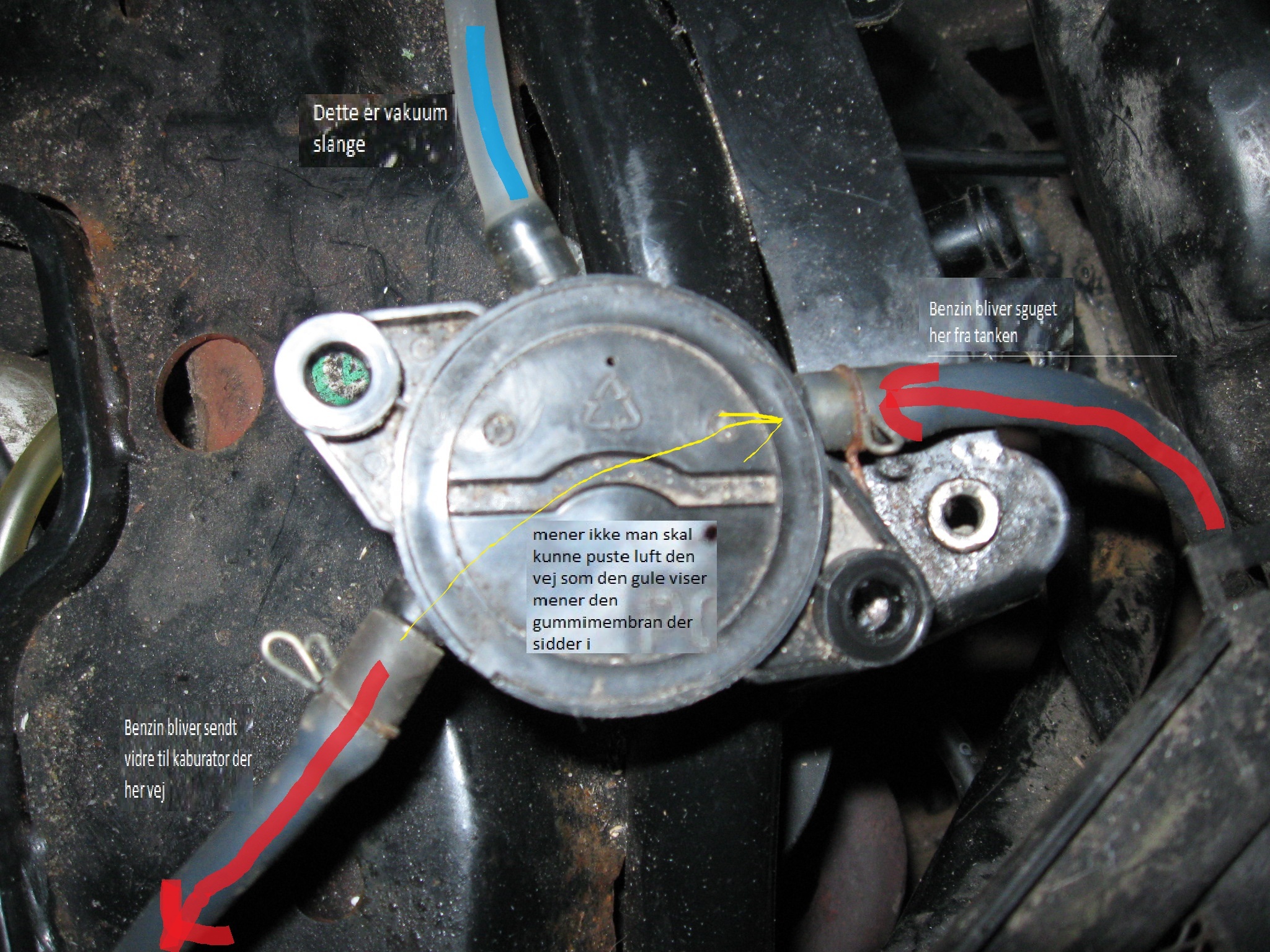

hej igen
nej tanken ligger under stel foran hvor du har dine føder kaburator sidder ca 10 cm over tank hvor benzin kommer ud løber ind i automatisk benzinpumpe hvor der også er en vakuum slange og vidre op til kaburator der sidder et filter ( et der kan skilles ad med skrugelåg ) mener at den automatiske benzinpumpe kun skal lukke benzin ind en vej og holde på det der og ikke lukke det ud igen når der ikke en noget aktivitet på vakuumslange

Re: keeway flash
Der kan du bare se hvor lidt jeg ved om den model.
Men så må det jo være en benzinpumpe som du først skrev.
Jeg har aldrig prøvet sådan en benzinpumpe men jeg ville da også mene at benzinen ikke skal kunne løbe tilbage.
Der skulle sidder en ventil eller to også en gummimembran.
Efter hvad jeg kan forstår så når der er vakuum så bevæger membranen sig ud og suger benzin ind i pumpen.
Når vakuumet forsvinger så presser fjederen membranen ned som presser benzinen ud af pumpeen viderer til karburatoren.
Det må være hvis de 2 ventiler ikke lukker som de skal at benzinen kan løbe tilbage.
Men det kunne da også være at din benzinpumpe bare er uden de 2 ventilerne og dermed virker som den skal.
Er der mulighed for at skille pumpen ad ?

hej
nej den kan ikke skilles ad her er et billede af den og hvordan den er sat til
