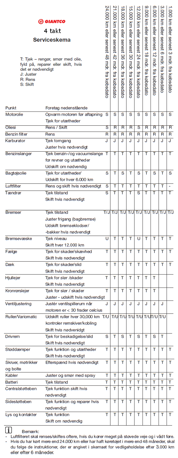

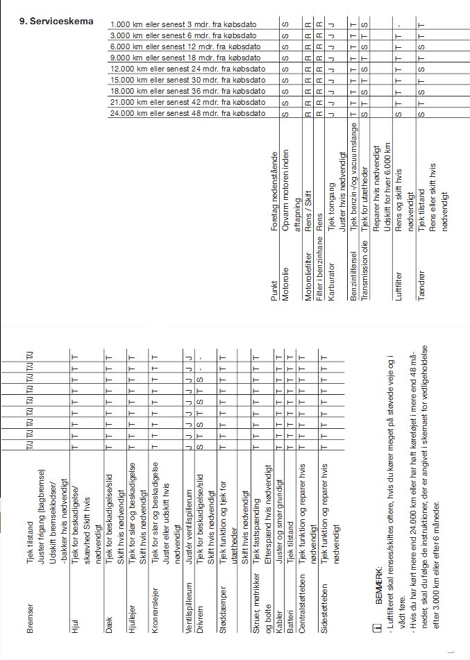

Fandt lige et skema over service på Giantco. Passer på alle 4-takts modellerne fra Giantco og en lang række andre 4-taktere.
Håber det kan bruges :-)
Mvh Roar

Tak den er godt nok også i brugermanualerne til giantco.
Men kan da godt putte den på Serviceskemaer.
Jeg har lavet den her som er drejet så der lettere at læse også er der også forklaring på hvad T J S R betyder.
