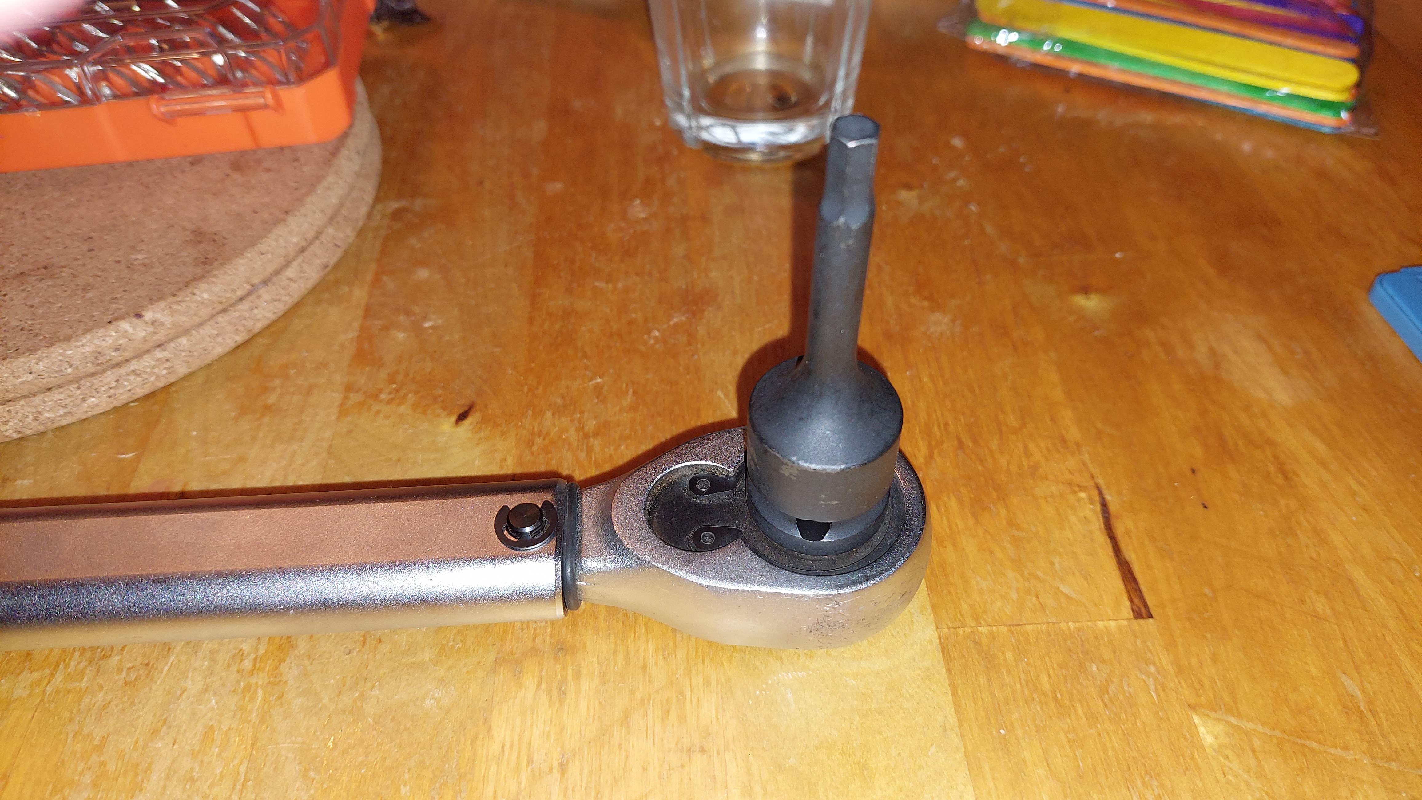

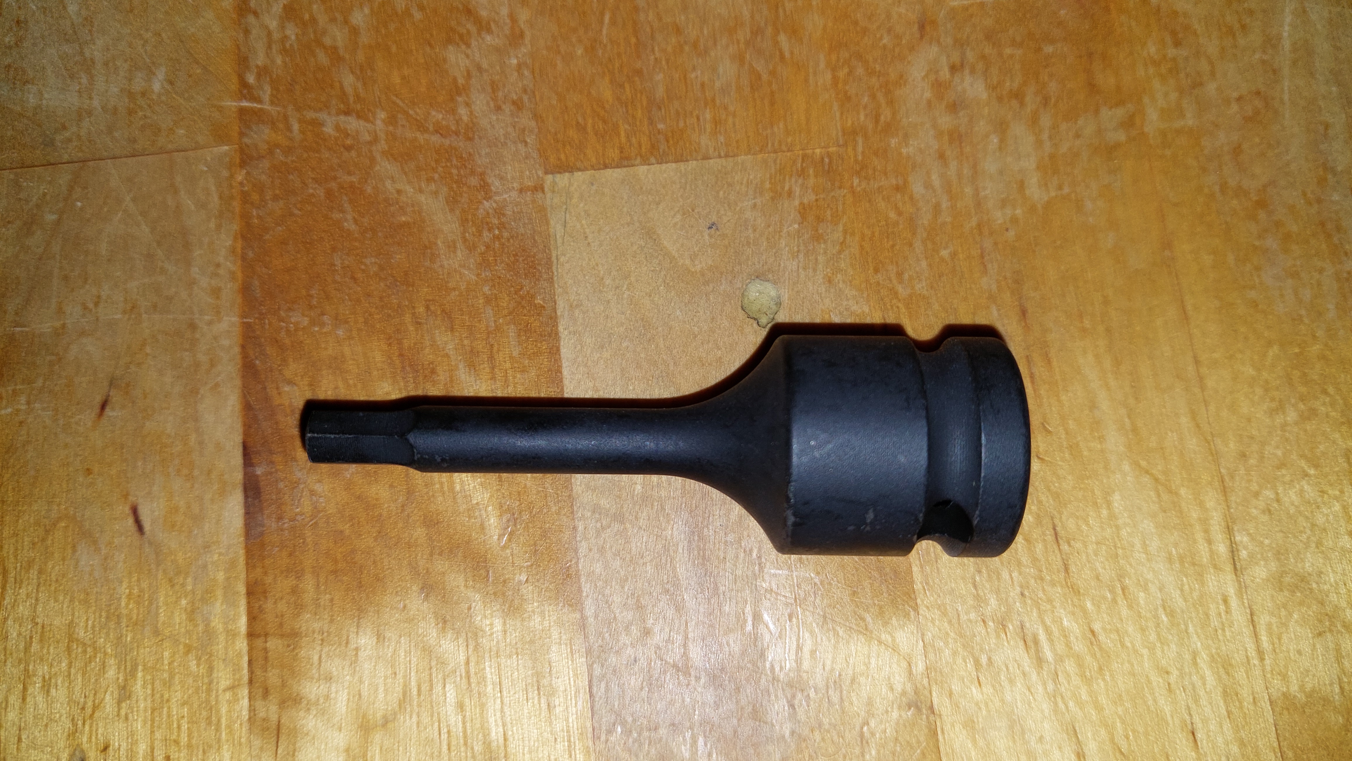

Nu er skiven købt og kan lige så godt sættes på. Så må vi se om det hjælper, det skader jo nok ikke. Hvis det bliver nødvendig skifter jeg også bremseklodserne. Jeg har i dag købt sådan en fætter som på billederne og der kan sættes en ordentlig nøgle på, så jeg kan lægge noget ordentlig pres. Jeg fik købt den for sent i dag, så jeg kommer først i gang i morgen.

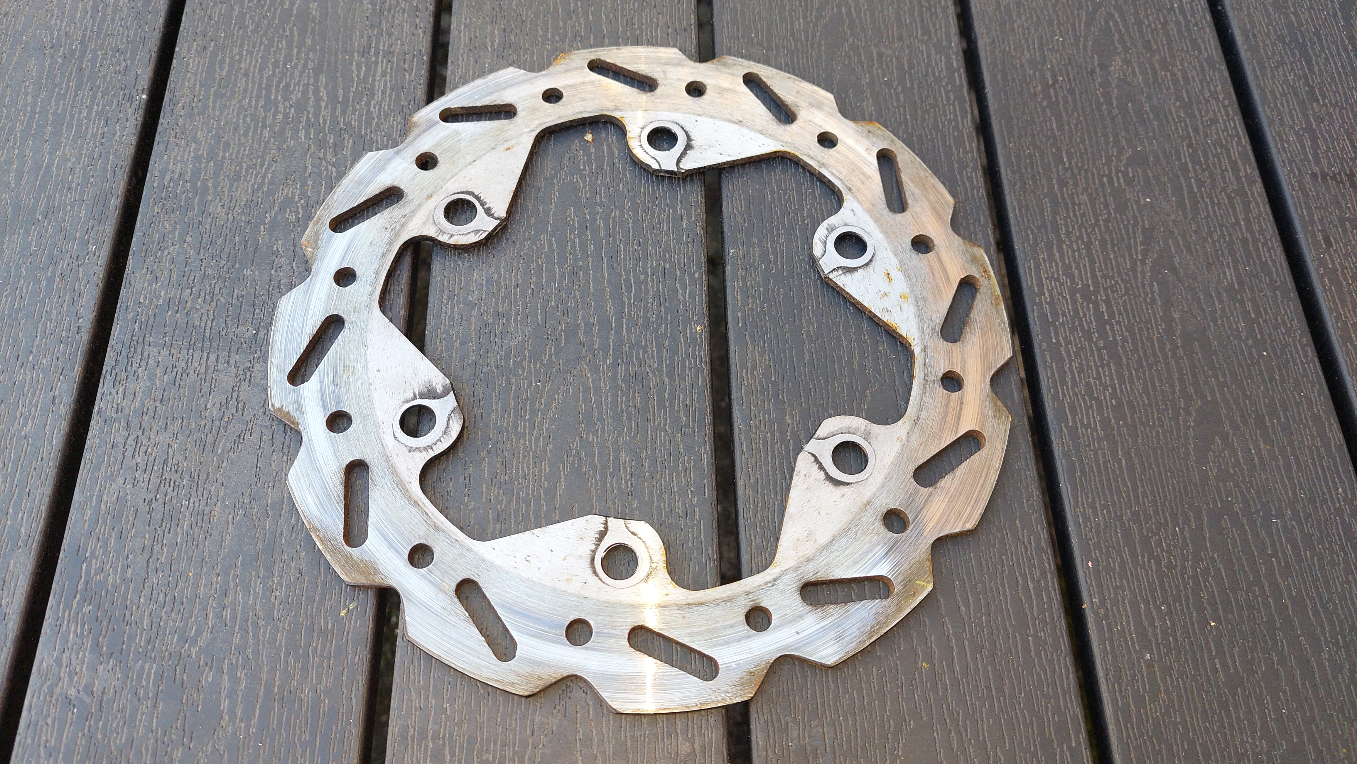

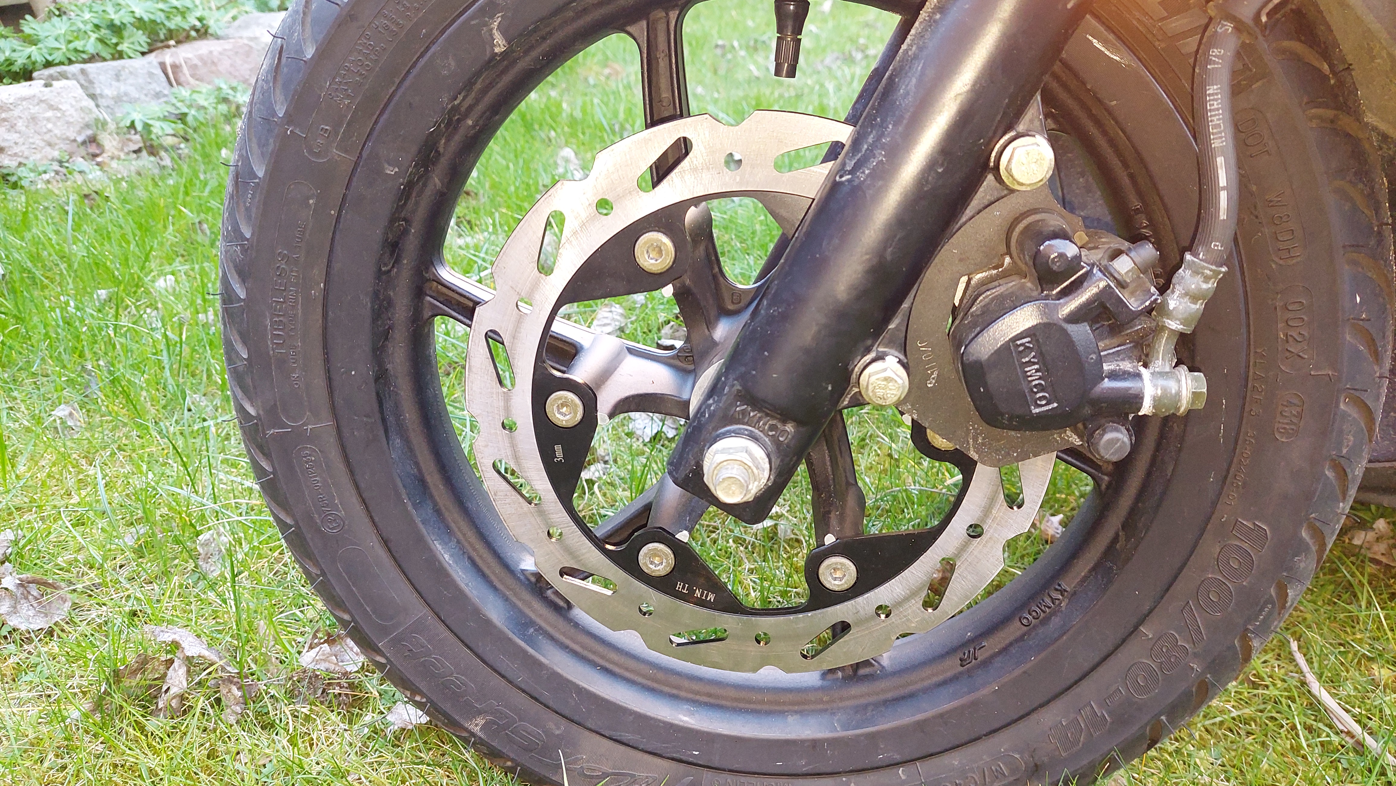

SÅ fik jeg kørt en test-tur efter at have skiftet bremse-skiven. Det løste ALT. Nu hugger den ikke længere, den bremser fuldstændig som den skal. Jeg er glad for at jeg gik efter skiven med det samme, det sparede mig for en del tid. Jeg vil ikke sige at det var nogen nem opgave. Unbrako-boltene sad så grundig fast er der skulle meget til at få dem skruet af. At sætte hjulet på uden at skrue bremse-klodserne af var også noget af en opgave. Men det lykkedes og nu har jeg en scooter som er meget mere behagelig at køre på, det var bare noget der skulle fikses, og det blev det. Senere skal jeg i gang med noget mere vedligehold, jeg vil bare gerne have lidt mere varme i luften før jeg går i gang med det. Billederne er øverst den nye skive sat på masinen, og 2 billeder af den gamle skive.
