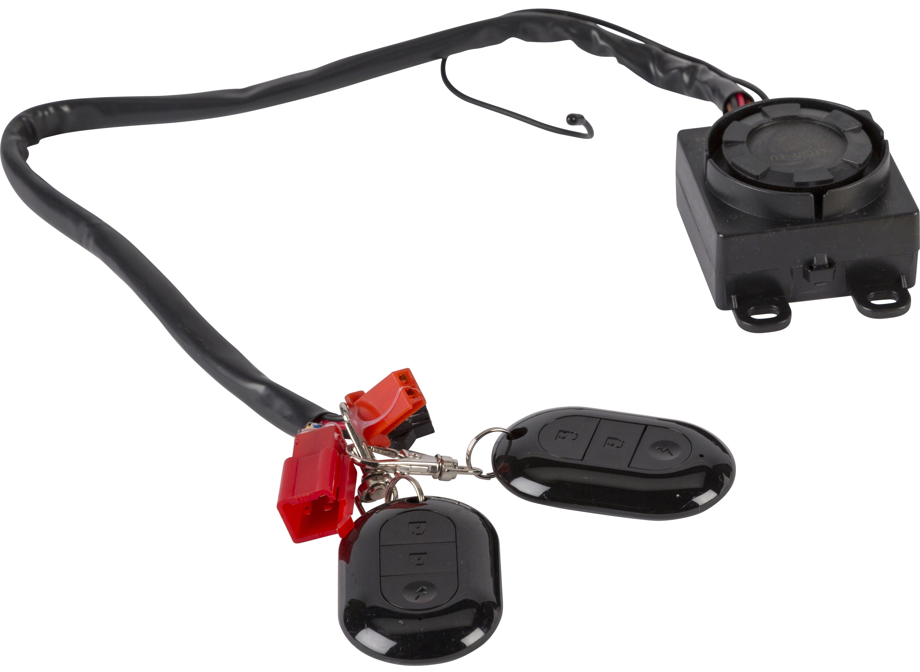

Er der nogen der har fundet ud af, hvordan man kan slukke/dæmpe alarmen når man tænder knallerten? Den larmer ekstremt meget.

Eventuelt bare, hvor alarmen er henne, så jeg kan frakoble den
- Indlæg: 1828
Re: Vga gev 1000 alarm
Følg lyden og du finder alarmen.
Nå spøg til side, jeg mener den sidder nede under batteriet eller inde i trinbrættet. Du skal dog nok ikke forvente den kan kobles fra uden videre hvis resten af scooteren stadig skal kunne fungere idet modtageren til fjernbetjeningen angivelig deler hus med højtaleren sammen med elektronikken til styring af tænd/sluk af controlleren, kort sagt hænger det hele sammen for at kunne "starte" knallerten/scooteren. Bedste mulighed vil sikkert være at skille boxen til tyverialarmen af og lodde lydgiveren ud men der er du så på egen boldgade. En ny tyverialarm koooster den nette sum af kr. 400 hvis det mislykkes.
https://www.thansen.dk/scooter-mc/scoot ... -234037711
Held og lykke, Leif.

Tak for svaret Leif, jeg må prøve mig fremLandbo skrev: ↑8. marts 2025 06:07 Følg lyden og du finder alarmen.Nå spøg til side, jeg mener den sidder nede under batteriet eller inde i trinbrættet. Du skal dog nok ikke forvente den kan kobles fra uden videre hvis resten af scooteren stadig skal kunne fungere idet modtageren til fjernbetjeningen angivelig deler hus med højtaleren sammen med elektronikken til styring af tænd/sluk af controlleren, kort sagt hænger det hele sammen for at kunne "starte" knallerten/scooteren. Bedste mulighed vil sikkert være at skille boxen til tyverialarmen af og lodde lydgiveren ud men der er du så på egen boldgade. En ny tyverialarm koooster den nette sum af kr. 400 hvis det mislykkes.

Ja, der er nok ikke andet for end at prøve dig frem.
- Indlæg: 11473
Du kan gå efter lyden.
Tænker den må være omkring sædet.
Du kan prøve af afmontere sædeboksen.
Ved ikke hvordan du ændre lyden.
Du kan eventuelt prøve at eksperimentere med forskellige tastetryk. Tryk flere gange. Tryk og hold osv. og se om der sker noget.
Kigge på alarmen og dens ledninger.
Åbn den for at de om der er justeringsmuligheder.
Du kunne sætte noget lyddæmpende foran højttaleren.
Ikke sikkert du kan starte køretøjet hvis alarmen afmonteres. Kan være der skal laves en kortslutning for at den skal kunne starte som set på andre scootere. Men vi har vist ikke noget eldiagram til den.
Du kunne eventuelt prøv at afmontere ét stik af gangen og afprøve om køretøjet kan starte for at finde frem til hvile ledninger der eventuelt skal kortsluttes for at den kan køre uden alarm.

Tror lyddæmpning er et godt og sikkert sted at starte i hvertfald, kan eventuelt lige vende tilbage hvis jeg finder ud af noget, da det lyder til at jeg ikke er den eneste der er irriteret over den skingre oplåsnings lydscootergrisen skrev: ↑8. marts 2025 14:18 Du kan gå efter lyden.

Hvis man tager batteri kassen ud, kan alarmen findes, mod bagenden
