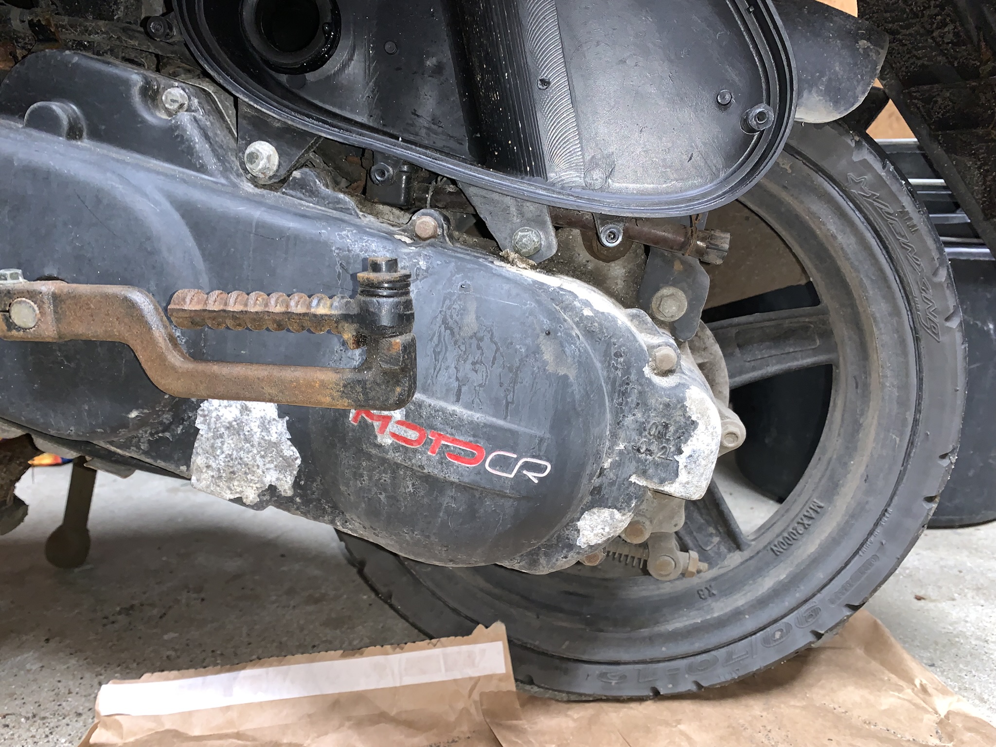

Vores ser således ud:
MotoCR bagende
MotoCR bagende
Jeg tænker dog at det nok ikke er så svært at finde ud af at skifte transmissionsolien...

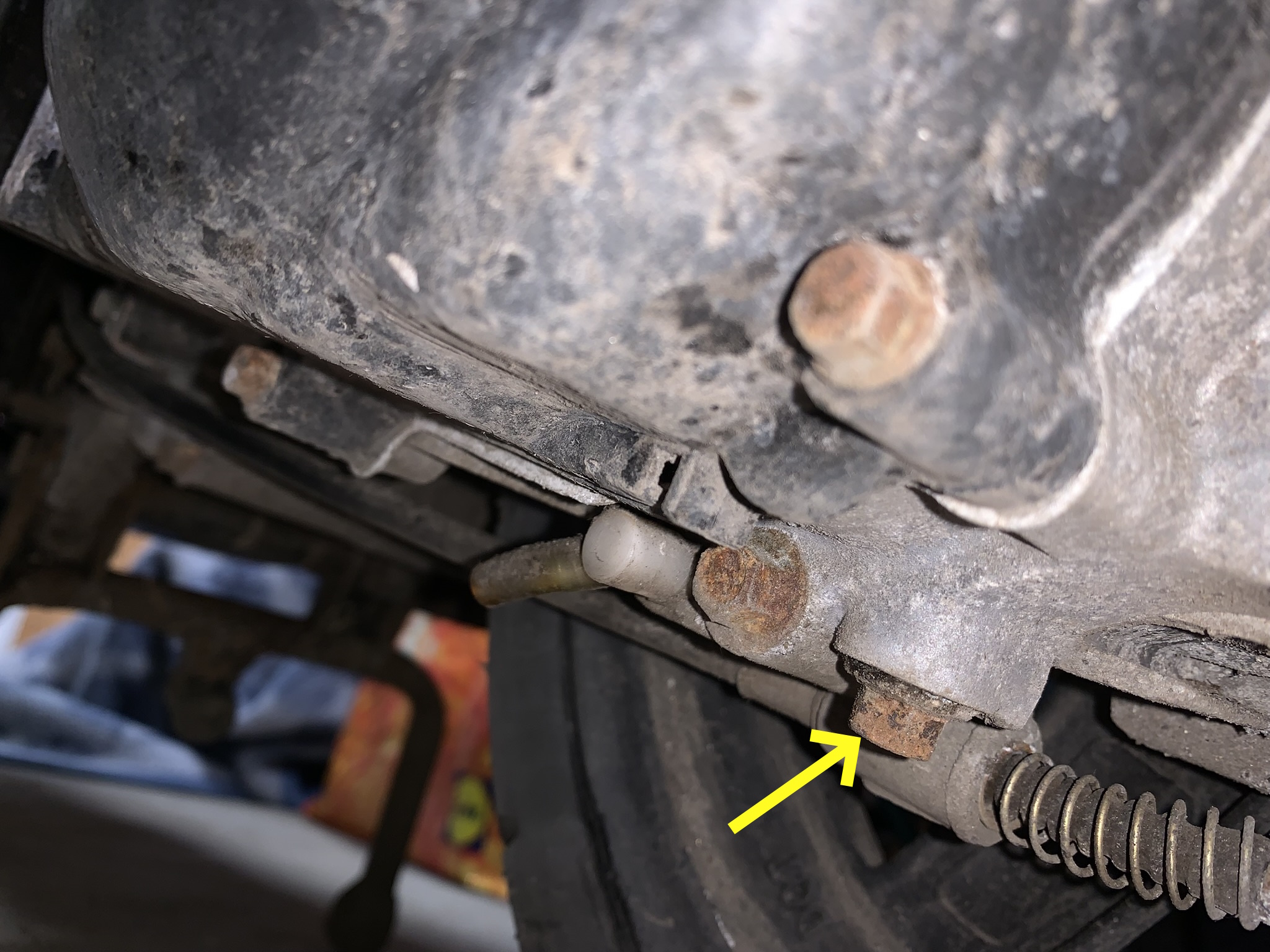

F.eks. vil jeg mene at tappehullet er den skrue jeg har markeret på billedet med gul pil:
Tranmissionsolie ud
Tranmissionsolie ud
Jeg er dog i tvivl om hvor jeg hælder ny olie på :? ... og hvis det er en af de små skruer, hvordan får jeg så olien ind. Engangssprøjte?

Der står mænge på dækslet. "OIL 0.12L".
Så er spørgsmålet om det er total mængde eller ved skift.
Hvis der f.eks. skal være 0,12 liter i i alt så når du dræner oilen så er der stadigvæk en lille smule tilbage så det kan f.eks. være 0,11 liter ved skift.
Når du dræner oilen så kan du gøre det lige efter motoren/olien er varm så kommer olien lettere ud og der kommer mere af olien ud.
Man kan købe tuber med cirka den mænge du skal bruge f.eks. 125 ml som har en smal tud så det er let at fylde på og du ikke står tilbage med en masse gearoil du ikke skal bruge.
På nogle scootere skal man fylde på indtil det begynder at løbe ud af hullet.
https://scootergrisen.org/scooterhjemme ... p#gearolie
https://scootergrisen.org/scooterhjemme ... t_gearolie

"Oil filling plug". Jeg kan godt se at der også på datters scooter er en skrue, der er lidt trukken væk fra yderprofilen. Så den vil jeg prøve.
Ang. påfyldning, så vil jeg prøve med en stor sprøjte, for jeg havde allerede købt en dunk, som åbenbart ikke er særlig velegnet. En gang imellem koster det at blive klogere :banana:
Tak for hjælpen :clap:

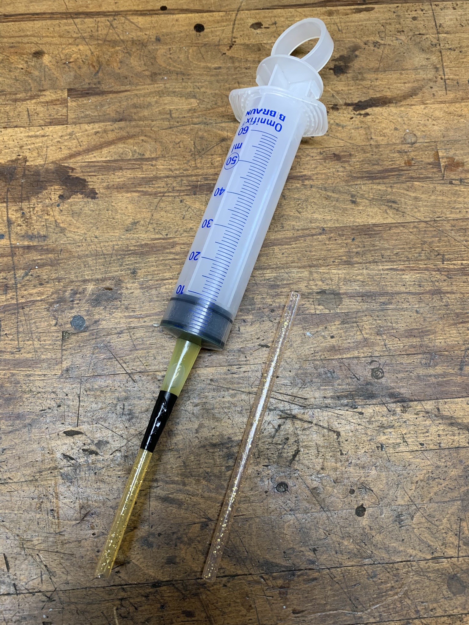

Så er olien hældt på :clap:
Til at hælde transmissionsolien på med, fremstillede jeg et simpelt værktøj af et stk. medicinsk sprøjte og en sugerør med glimmer :party:
Sugerøret kom i brug fordi standard benzinslange er for tyk. Med sugerør kan luft slippe ud, uden at olien følger med.
Olieværktøj
Olieværktøj
Ved godt 100 ml begyndte olien at løbe over, så måske jeg skulle have varmet den lidt mere op inden udtømning :think:

FarSkifterOlie skrev: 8. december 2024 14:08 Så er olien hældt på :clap:
Aftapningsbolten sidder altid i bunden af "bagtøjet", så hvis der ikke dryppede mere af er det tomt. Mængden der skal påfyldes kender jeg ikke præcist for modellen men normalt ligger det et sted mellem 90 og 120 ml så den mængde du fik hældt på er helt ok.
