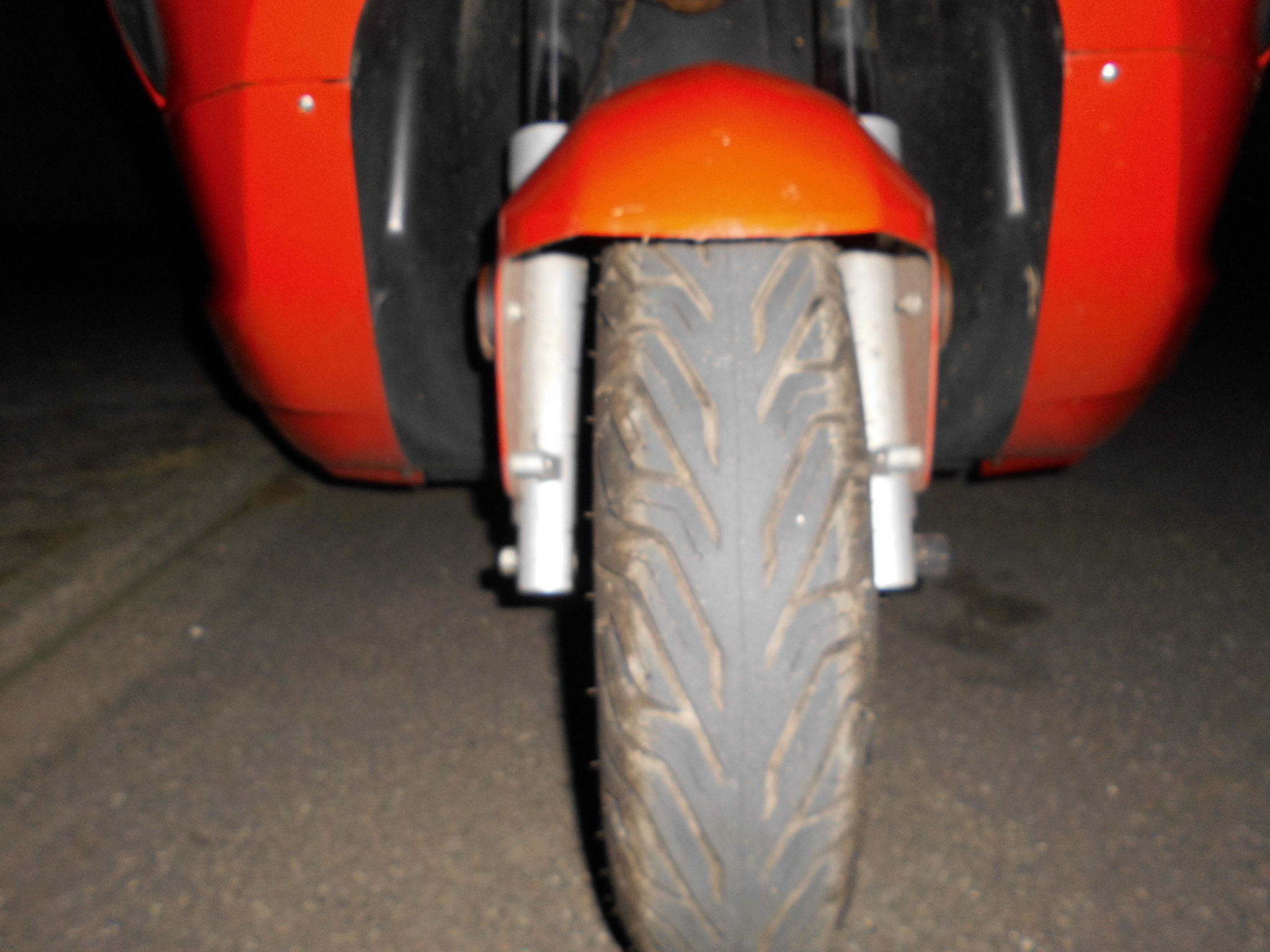

Værsgo :) Og dækket er ikke fra Kina.

Jeg vil mene det er vendt forkert.
Men sikkert nok mest noget der har betydning hvis du kørte hurtigere på 2 hjul.
Du kan vende det om en gang du har hjulet af når du skal lave noget andet i samme forbindelse.

Med det mønster du har på fordækket syntes det at være monteret korrekt da vandafledningen på trædefladen begynder ved midten af dækket og dermed bliver vandet nemmest ledt væk fra trædefladen. Var dækket vendt på samme måde som et traktordæk ville det være svært for vandet at blive ledt væk da mønsteret på et traktordæk er vendt så det netop holder på det der er under trædefladen.
Så må spørgsmålet så være hvordan dækkene på baghjulene er vendt ? :mrgreen:
