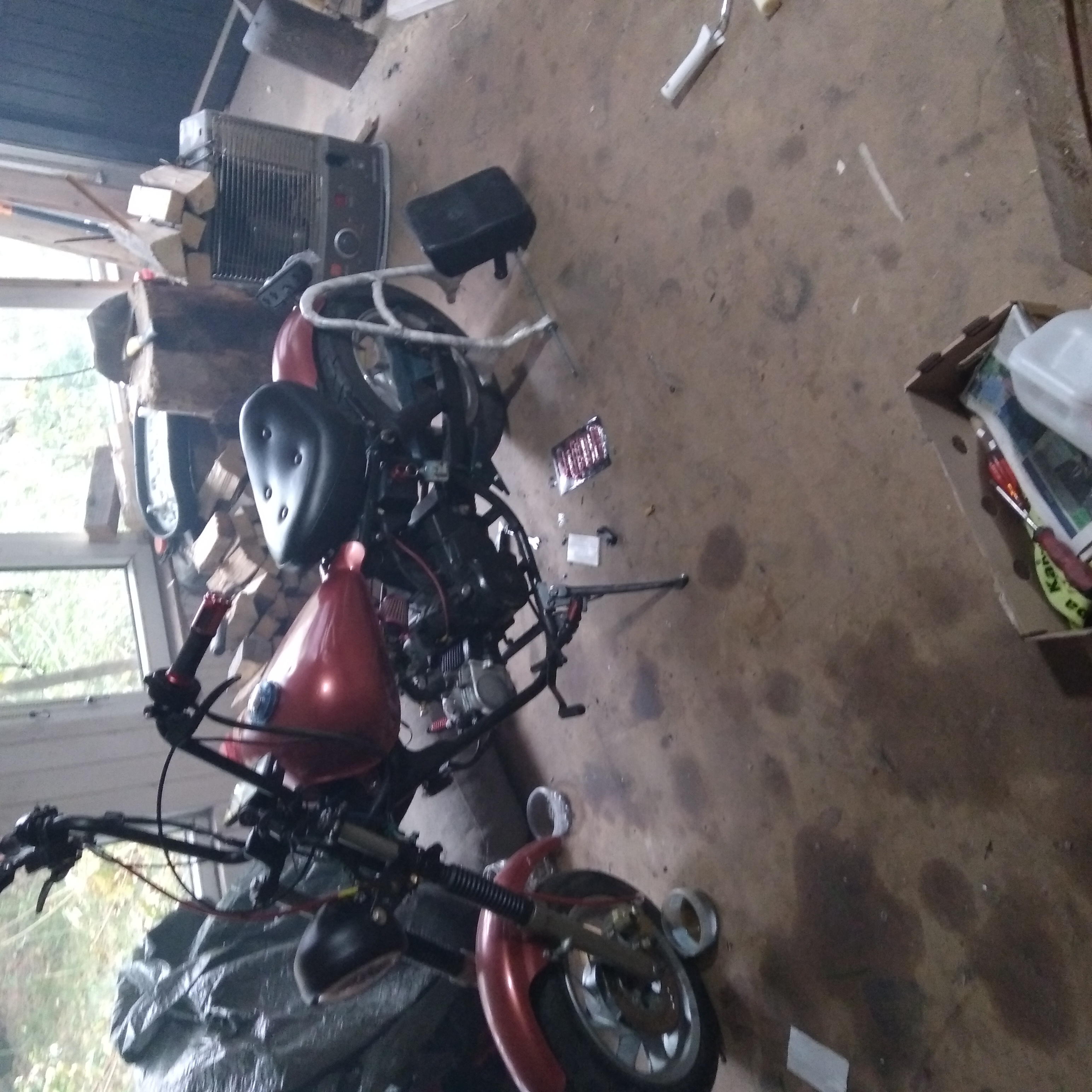

:weeping: :yikes: :weeping: har en knallert 45 med 70 ccm cylinder, der ( for satan) bliver ved med at miste krækkraft når den bliver varm.
Startede med 90'er dyse,så 80'er dyse og har nu en 76'er i,men med samme resultat....HVAD SER DER ???, Hvad kan/skal jeg gøre for at slippe for dette problem.
Håber virkelig på hjælp,da jeg er kørt tom for ideer
Så please,hjælp
På forhånd tak

Vil tro det er en dyse nr 90,har set det på karburator man kan købe til den,vi har prøvet med 90 dyse men det hjalp ikke
Knallert er en kinroad prince
Ved ik lige om man kan vedhæftet foto

Okay,men ved jo ikke om det er problemet
Hvor i landet bor du????
Du kunne måske se på den ???
